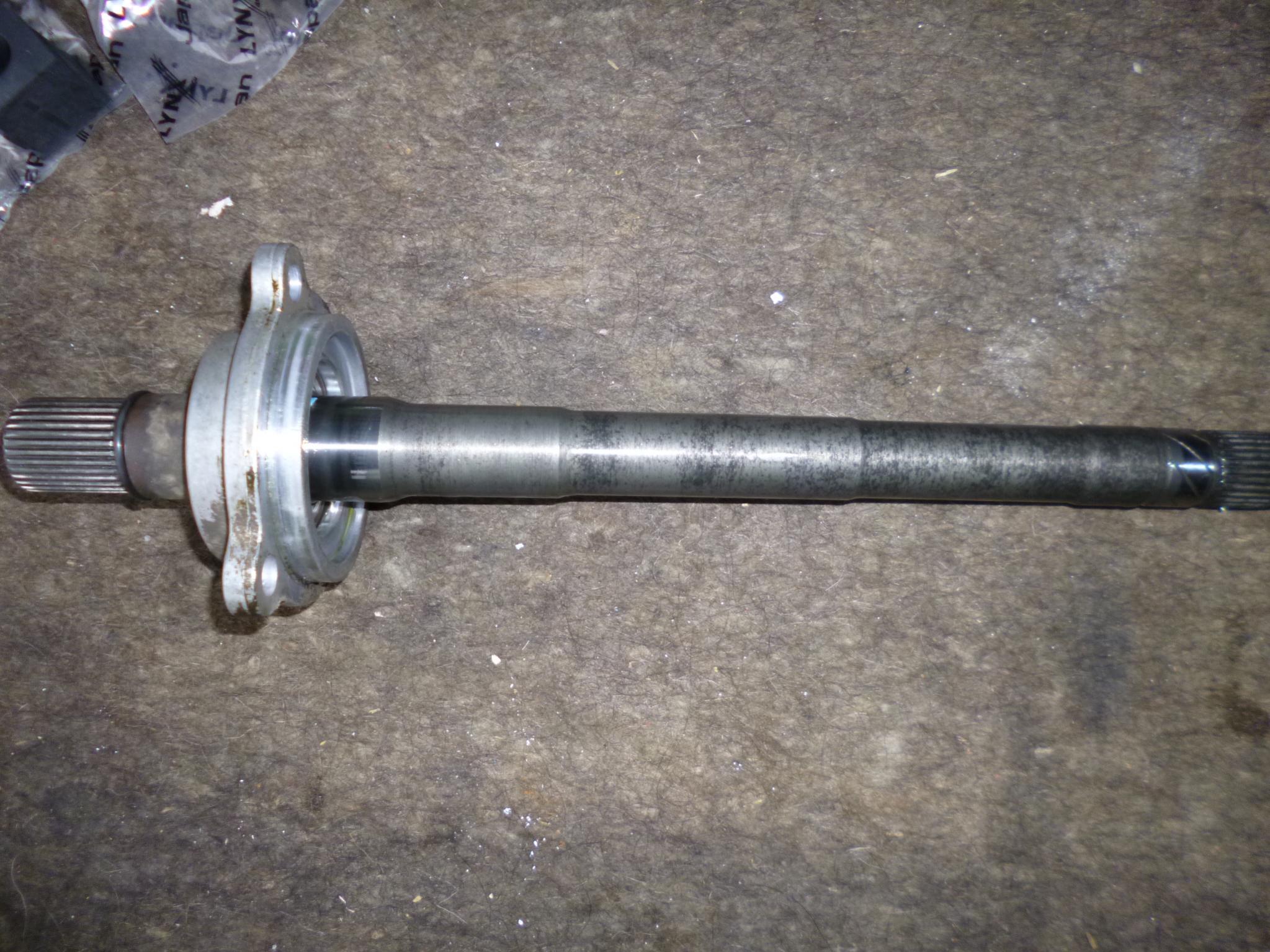

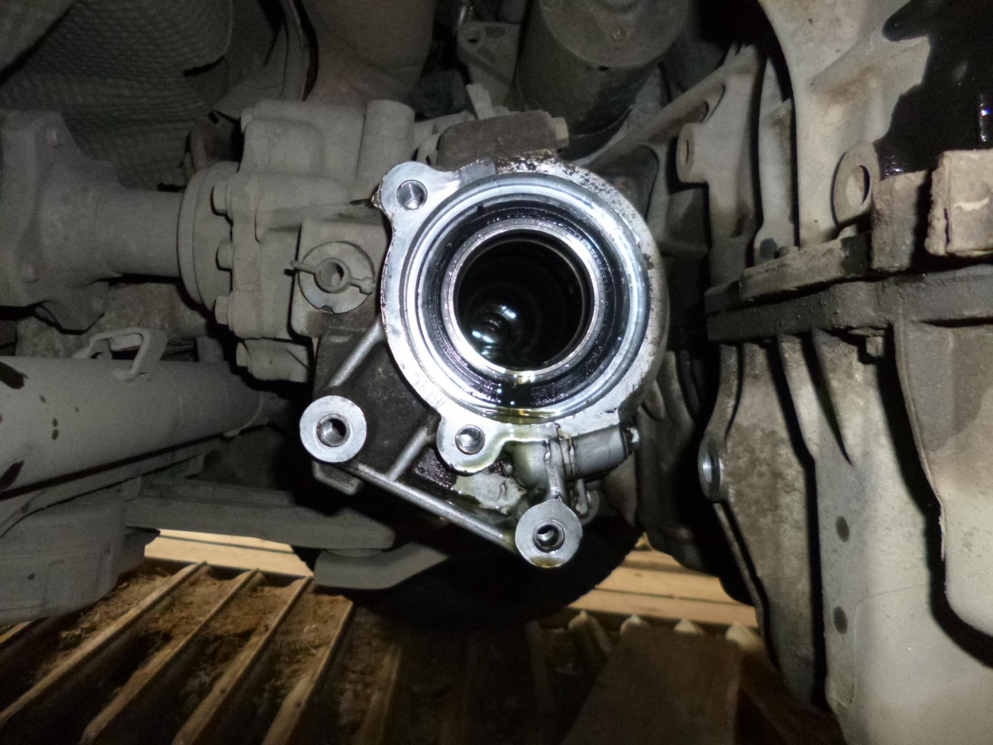

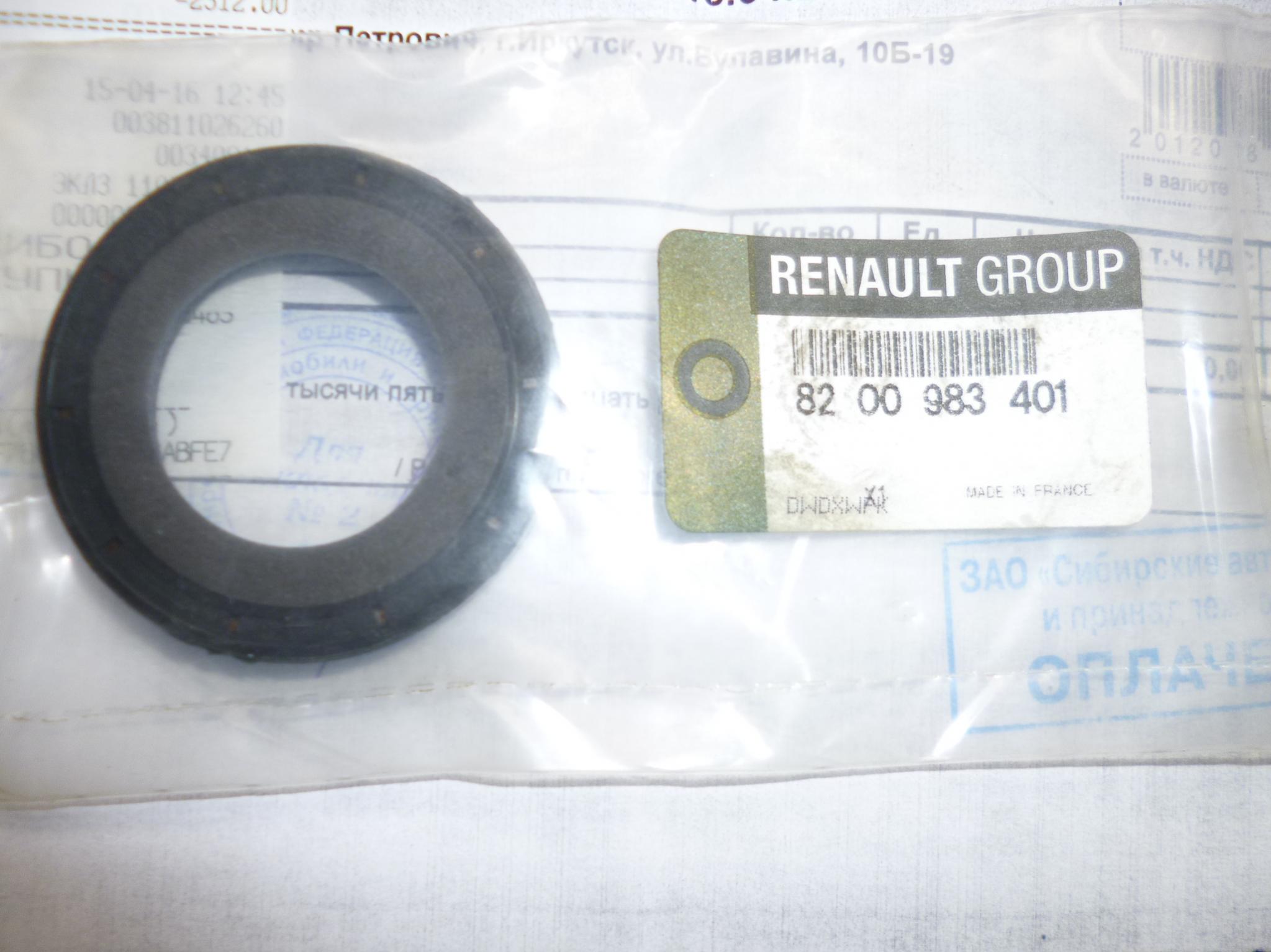

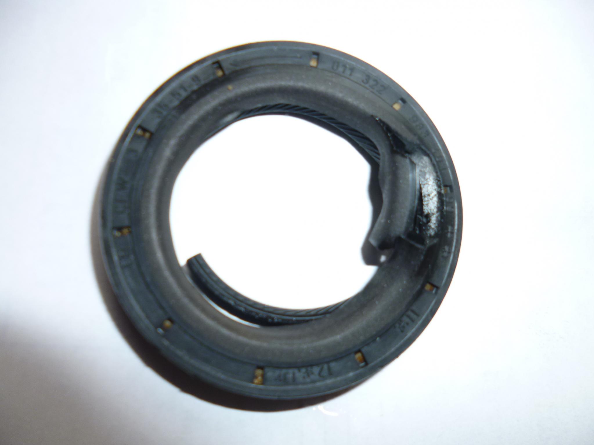

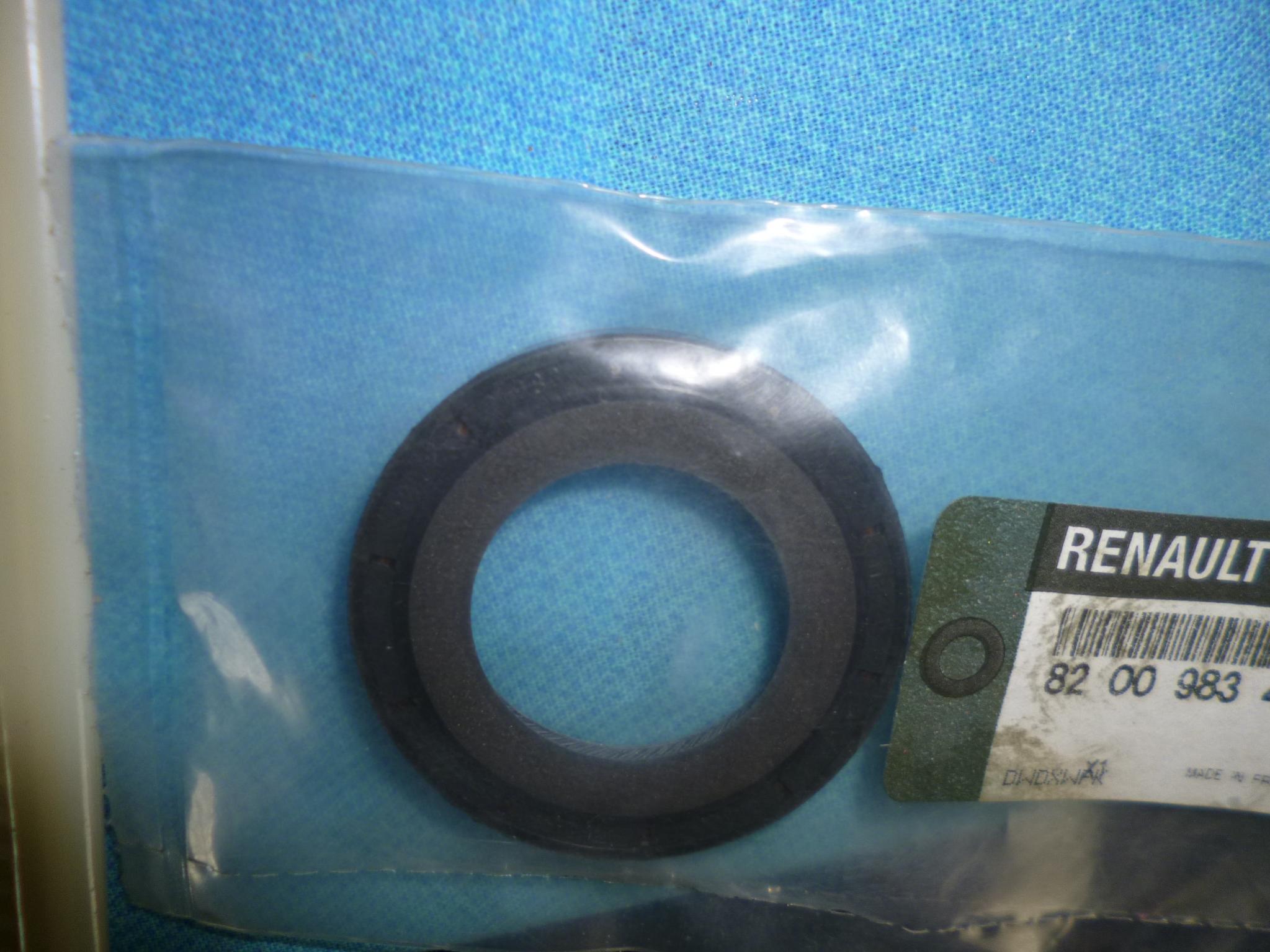

Всем Добрый день! За три с половиной года пробег 40000 сальник правого привода на полноприводной версии менялся 2 раза по гарантии. По истечении срока гарантии опять появилась течь. Решили сами вскрыть редуктор и посмотреть причину. При извлечении вала с подшипником было обнаружено что сальник с правой стороны установлен ЛЕВЫЙ о чём указывает стрелка на сальнике. Сальник на ремонт покупался у официального дилера сальник №8200983401, но при проверке с установленным в раздатке оказался также левым по вращению движения. Cальник размерами 35*51*9. У дилера был получен ответ что данный сальник идет у них по документации согласно которой они его устанавливают. У кого есть вопросы пишите.
Старый 01.05.2016, 03:41   #676
Владимир Петр....
Аватар для Владимир Петр....
Онлайн: Владимир Петр.... вне форума
Был(а): 22 Янв 2017 06:19
Адрес: Иркутск
Автомобиль: Рено Дастер
По умолчанию Re: Течь сальника "или новая болячка Дастера"
Как ранее было написано про сальник вот фото
