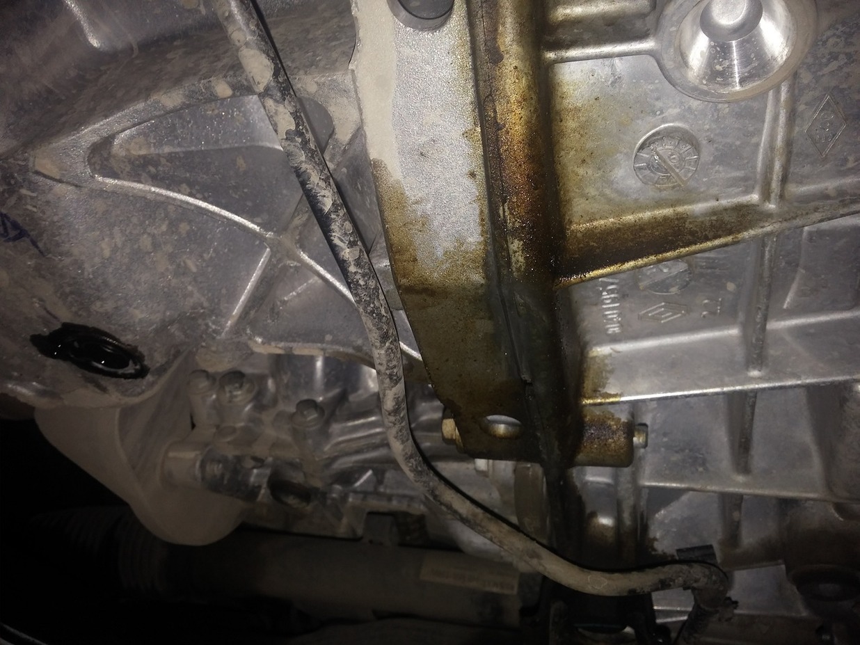

https://disk.yandex.ru/a/_oZceOv-vEL...6b3703d348e2bf
Всем привет!
На ТО1 (10000) МКП Дизель 109 обнаружено запотевание.
Сказали ездить дальше.
Какие у меня перспективы??? Кто сталкивался?
На 1-2 передаче на холодную какой-то металлический гул шестерен слышно как-будто, но может просто кажется.
16.09.2016, 11:00

man_16rus , а я бы потребовал устранить "запотевание" которое по факту есть - течь масла.
16.09.2016, 11:01
#711

man_16rus , уровень масла то проревели?

Re: Течь сальника "или новая болячка Дастера"
atom1982
откуда??? куда? через сальник?

можно попросить чтобы усиленные сальники поставили с 2мя рабочими кромками, чтоб несколько раз не лазить, и долить самому масло, дилер недоливает в коробку
Я сказал, проверьте.
Они говорят типа в норме, но как проверили я не видел.
А как это сделать на рестайле?
Под машиной капель не было. Защита сухая. на коробке масло со следами "железа или графита"

man_16rus
Это стык каких агрегатов?
судя по фото коробка - редуктор, но ракурс неахти, хотя могу ошибаться
dimaorel
Сказали ездить до то2 (20000) и наблюдать будут ли пятна под авто и на защите. если что - приехать раньше.
пишите письменно на устранение, там явно уже течь

man_16rus
Им на ваш авто глубоко
ФИОЛЕТОВО
Самостоятельная проверка уровня масла в МКПП и угловом редукторе занимает 10 минут.

dimaorel
Тогда это достаточно распространенная проблема в которой масло из МККП через сальники утекает в угловой редуктор.
От чего страдают оба агрегата (МКПП и угловой редуктор)

dimaorel
Самое верное решение.
если нужно чтоб проверили, чуть капните трансмиссионки на защиту, литр все равно брать на доливку
у меня текло через внешний сальник коробки, ездил 3 раза случилось на пробеге 1к
