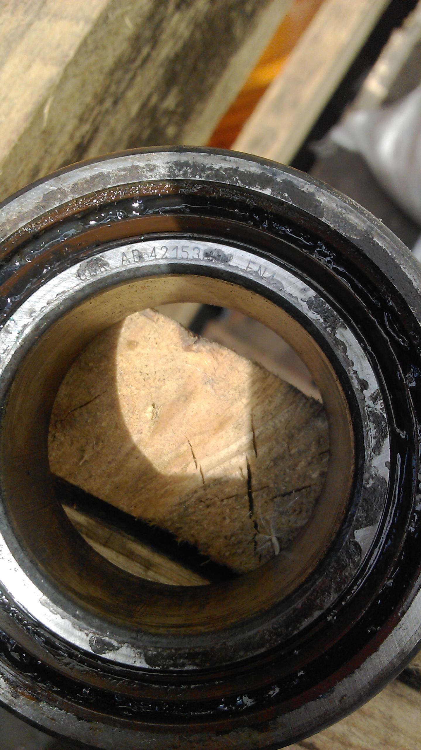

demonized, подшипник под №2 с размерами 35х62х20 родной стоит AB42153S02 выглядит так после 60 т. км , дубль NTN-SNR 63007EE с теми же размерами ,сальник малый 8200983401 под № 11 дублей нет.
благодарю, а тип подшипника не подскажете? однорядный радиальный скорее всего (и, да, я вижу, что на картинке нарисовано, на всякий случай)?

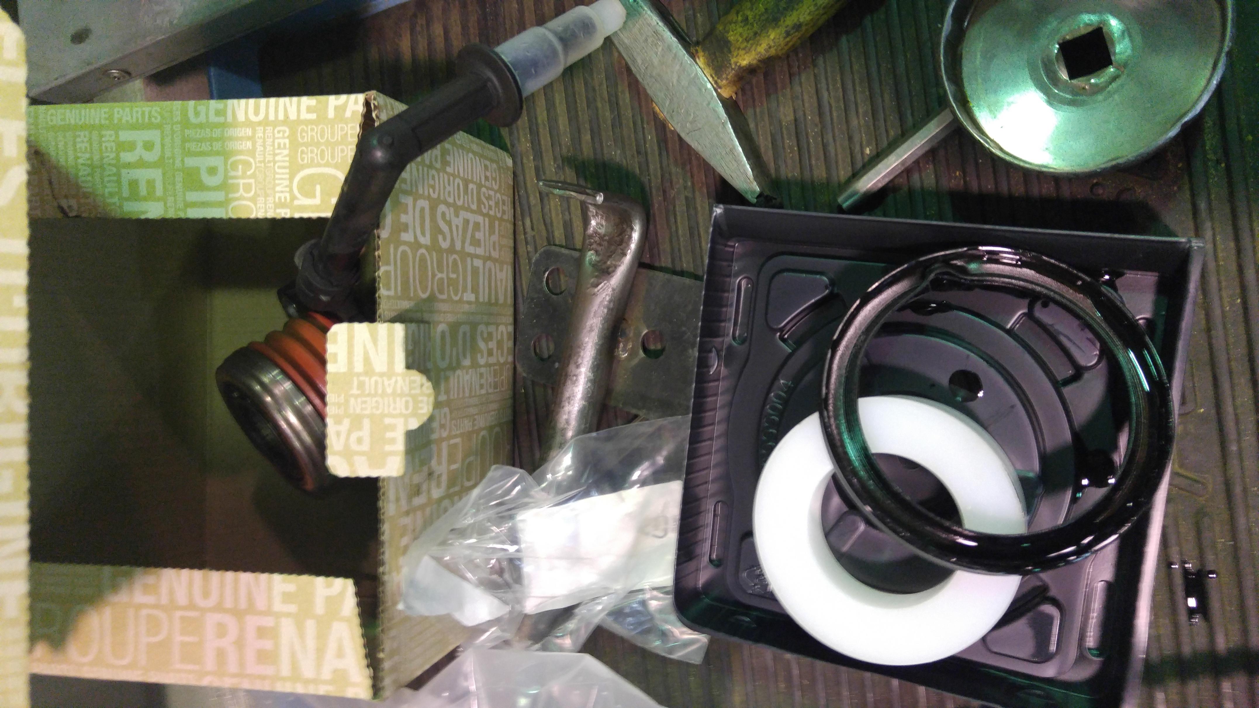

Из-за сальника ( 2 шт большой и малый) даже выжимной пришлось им поменять на новый)))
