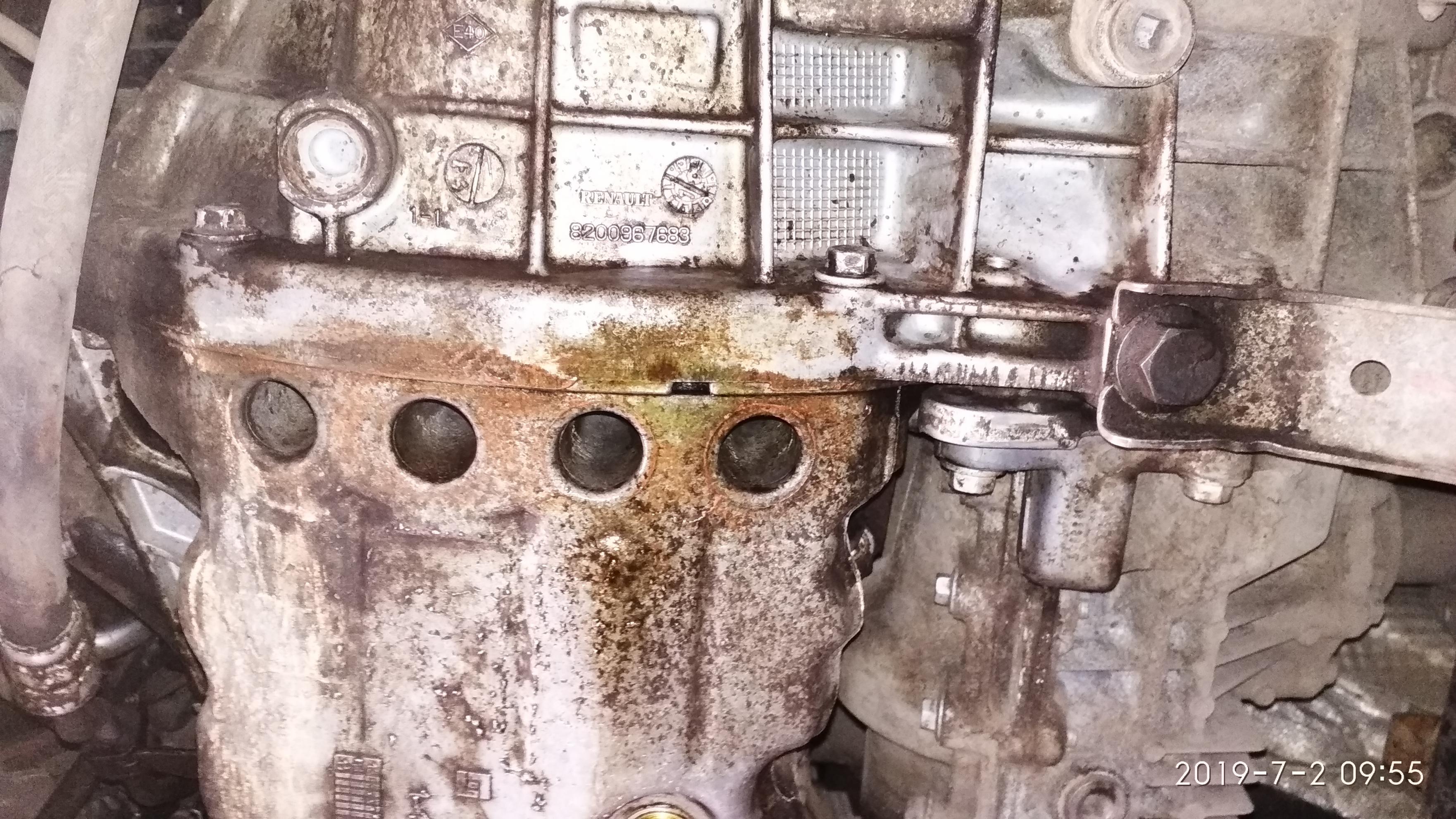

Машина 14г, пробег 48000. Травит масло в месте соединения двигателя и сцепления.
Из прочитанного на просторах уяснил. Виновник-
1. Прокладка поддона
2. Задний сальник колен вала
Хотелось бы знать к какому варианту готовится, а также назначение прямоугольного отверстия, через которое и сочится 90% масло. (выявлено точно с помощью мела)
фото прил.
03.07.2019, 20:51
#862
Регистрация: 27.11.2012
Сообщений: 2,094
: 1838
Был(а): 10 июл 2022 10:06
Re: Течь сальника "или новая болячка Дастера"
ВикТоp
фото прил.
У меня меняли сальник первичного вала коробки. Картина была похожей. Из коробки половина нормы масла вытекла.

04.07.2019, 04:18
#864
Регистрация: 17.08.2015
Сообщений: 3,363
Время онлайн: 1 г. 3 мес. 2 нед. 5 д. 37 мин. 4 сек.
: 2574
Адрес: Павлодар, РК
Сообщение от ВикТоp
Слив масла от туда, куда оно попадать не должно.
фото прил.
Тоже там капало, масло было прозрачное, предположили, что с коробки. При разборе так и оказалось, пропуск сальника первичного вала. Заменили, сейчас наблюдаю.
У вас как все разрешилось.
