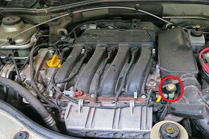

Сообщение от Strusto
А это только под машиной видно? Сверху все облазил - не нашел ничего, относящегося к коробке(
Белая пипка со шлангом за бачком ГУРа перед проушиной рядом с резиновым хомутом впуска

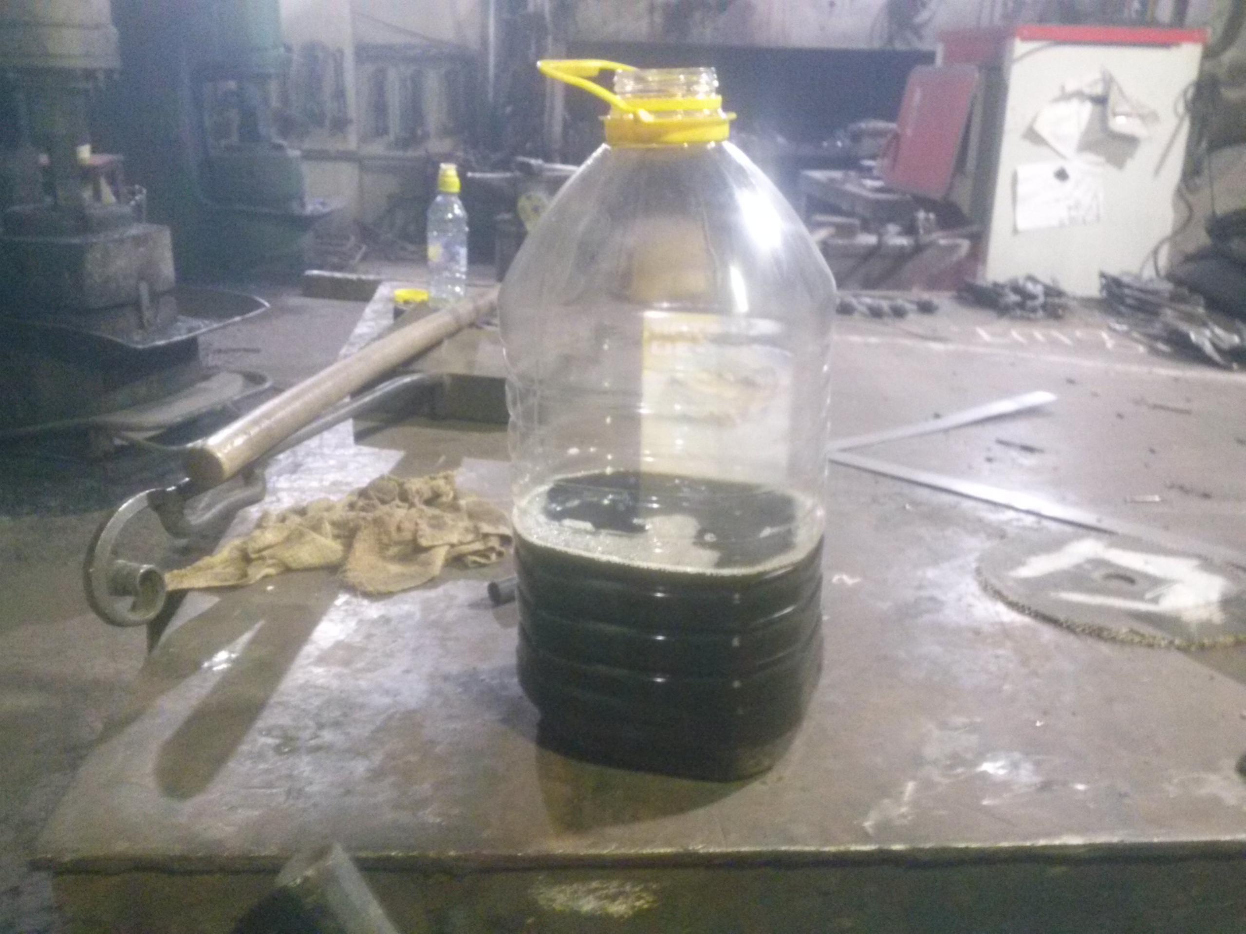

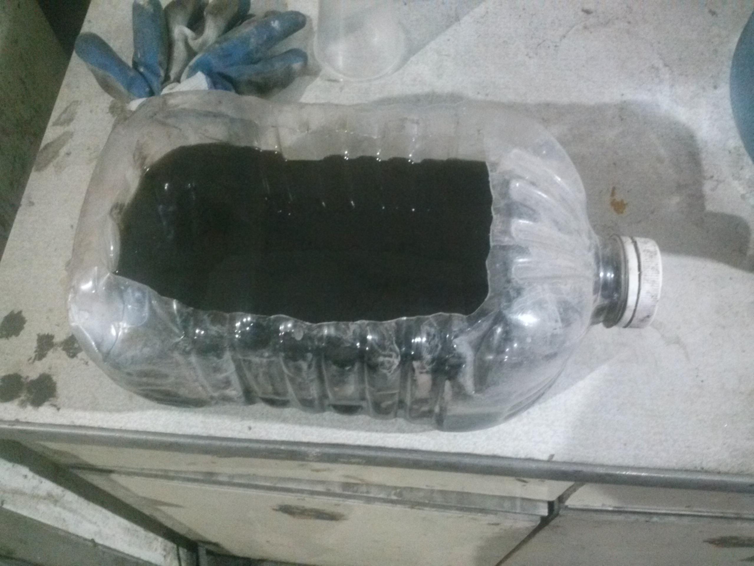

Через 30 тыс км поменял масло, залитое с завода. Масло слилось черное, теперь на душе будет спокойнее Связываться с Эльфом(после их мутных ответов) желание пропало, остановил выбор на CASTROL Syntrans V FE 75W-80. В КПП вошло 2.35 л, работает и скорости переключаются так же (но у меня и до этого претензий не было). Стоит отметить довольно удобную канистру с "носиком", на который сразу можно надеть шланг 8-10мм и заливать с верху. Заказывал у дистрибьютора, вышло 2727р за 3 литра, только с Новосибирска почти 2 недели не могли отправить, и у одной канистры срок годности вот-вот кончился
Спасибо, посмотрел. Все нормально. Торчит, на патрубок из коробки передачи плотно одета.
