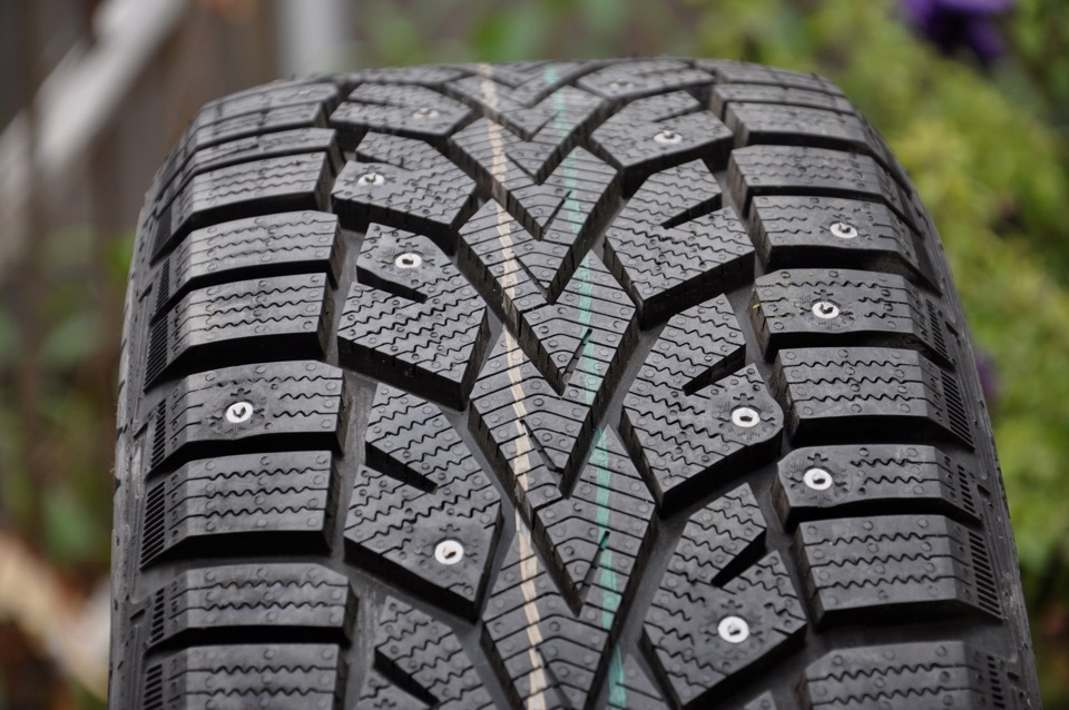

Уже почти 1000 км накатал на новом 200-м НордФросте - мне нравится. Такая же тихая, как и 100-ый НФ, на трассе держит хорошо и в снегу 20-сантиметровом гребёт достойно. Ездил на ней по бедорожью-кочкарнику, колеям лесным замёрзшим - нормально всё. Вместе со мной там же Тундра на Ханкуке шипованном ехала - её хозяин ругался страшно на резину свою. Ну и насчёт шумности - у Дастера шумка явно лучше, чем у Степвэя.
Да, при шиномонтаже надо обратить внимание на асимметричность резины и маркировку Inside / Outside - а то мне накосячили два колеса - вроде как ёлочкой протектор же. Пришлось им "работу над ошибками" делать. Долго извинялись.
25.10.2016, 10:02
#3593
Регистрация: 23.10.2016
Сообщений: 68
Время онлайн: 1 нед. 2 д. 16 ч. 23 мин. 57 сек.
: 239
Был(а): 01 дек 2016 10:20
Адрес: Россия
Автомобиль: Дастер
Сообщение от Skunk
Рисунок с первого континеталя взяли.
А интересно болезнь первого контика осталась, что свой же шип протыкал шину или вылечили?
Найдите десять отличий )))

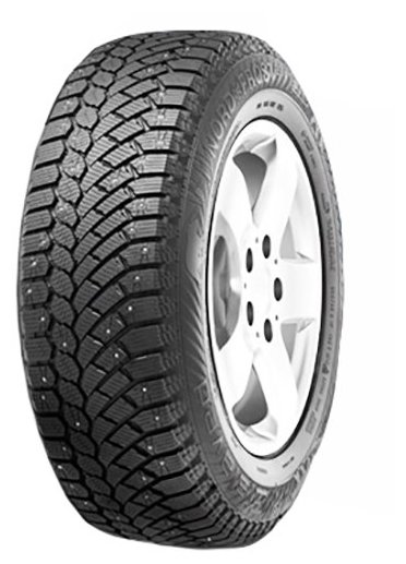

04.11.2016, 18:55
#3598
Регистрация: 19.08.2016
Сообщений: 745
Время онлайн: 3 мес. 3 нед. 2 д. 13 ч. 37 мин. 34 сек.
: 554
Имя: Иван
Адрес: Новосибирск
Автомобиль: Duster-2016 Privelege 1,6 4WD - был, теперь Duster-2020 DrivePlus 2.0 4WD MT
Внешне - другая резина. НФ100 - направленная, НФ200 - асимметричная (есть внешняя сторона, есть внутренняя). По ощущениям от езды - очень похожи. На НФ100 я две зимы от'ездил на Степвэе. На НФ200 уже проехал около 1000 км этой зимой - да, в Новосибирске зима уже с середины октября снежная в этом году. АБСка иногда трещит, но не достаёт.
сообщение 3593 - фото НФ200
сообщение 3596 - фото НФ100

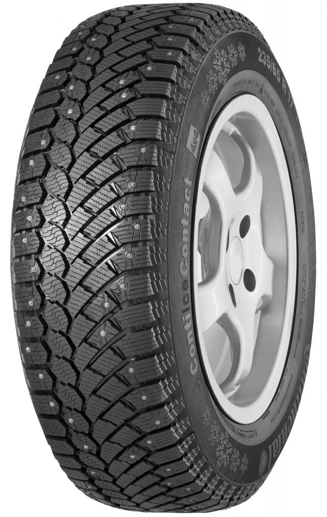

Купил нынче резину новую Continental ContiIceContact 4x4. Сделана в Германии.
Переобулся еще месяц назад, снега тогда еще не было, только лёд по утрам. Нормальный снег появился только неделю назад.
