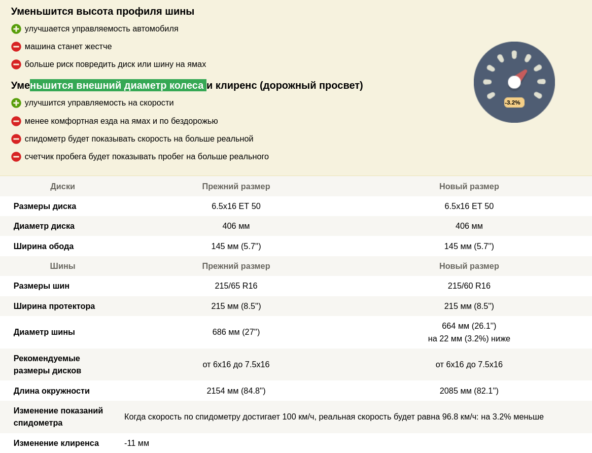

Поторопился при покупке четыре года назад, недосмотрел и получил 60 профиль вместо 65 Вроде и проблем нет, но что-то гложет. Вот и думаю стоит ли менять...

Сообщение от Завьял
Нечему там гложить) на 1см автомобиль стал ниже, а высота колеса уменьшилась на 2 см. Скоро свои заберу 60-ки)
