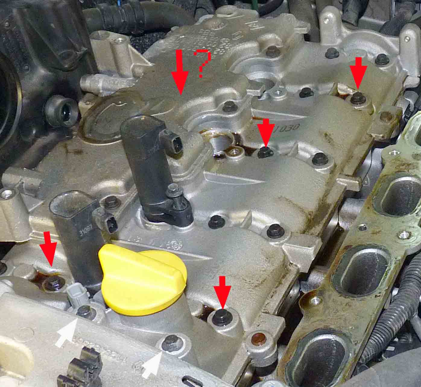

Примерно на 5ткм засопливили два болта. На ТО-1 их поставили на герметик. (на фото показаны белыми стрелками)
Потом, примерно через 300км потекли ещё 4 болта, масло стало попадать в свечной колодец. (красные стрелки)
Вымыли, сказали поездить понаблюдать. Через день записали
на штатный ремонт с заменой всего. Пока езжу, наблюдаю... о результатах
напишу.
