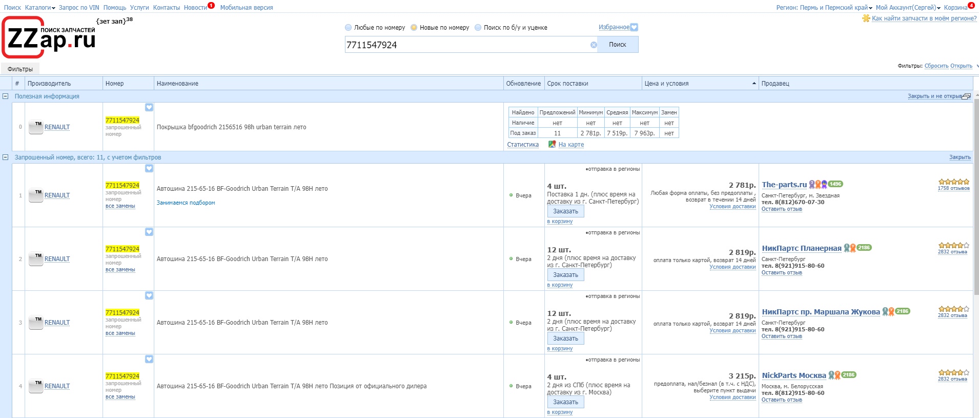

На ZZAP'е шоссейный BFGoodrich Urban-Terrain T/A (как официальный аксессуар от Рено) почти даром. В чем подвох может быть?
23.12.2021, 20:51
#2309
Регистрация: 10.11.2012
Сообщений: 2,075
: 4506
Был(а): 05 окт 2023 23:03
Re: Выбор летней резины на Дастер
Сообщение от Сергей159
Надо отзывы почитать про эти магазы. Возможно эти сайты мошенники или не работают.

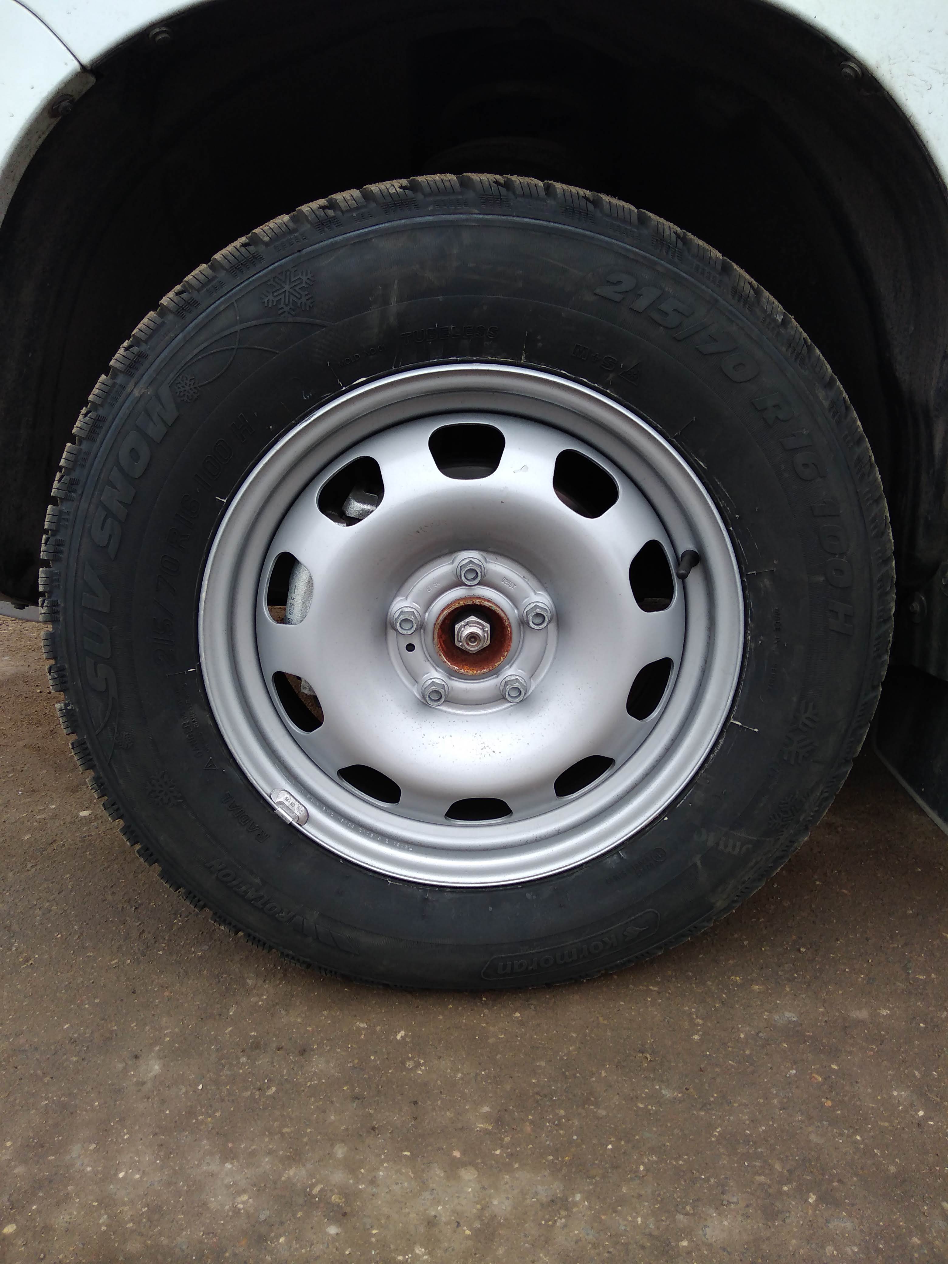

Всем привет.  Скоро надо будет думать о летних колёсах,а может уже пора...
Тут было много баталий по поводу ,какие влезут по размеру ,какие нет.Начну из далека.Прошлой зимой поставил себе резину 215/70 16
Очень понравилось.Машинка приподнялась и стала смотреться по другому,этаким крепышом.Когла ставишь штатные,прям на легковушку смахивает
Диск стоит штамповка со штатными параметрами.
Хочу и летнюю резину поставить в том же размере,но позубастее.
НО...за время эксплуатации выплыл нюанс.Не критичный,но требующий решения.Резина стала выше и чутка шире диска.Посему появился эфект "подламывая" при манёврах на скорости.

Сообщение от Гёмбёц
Вложение 136213

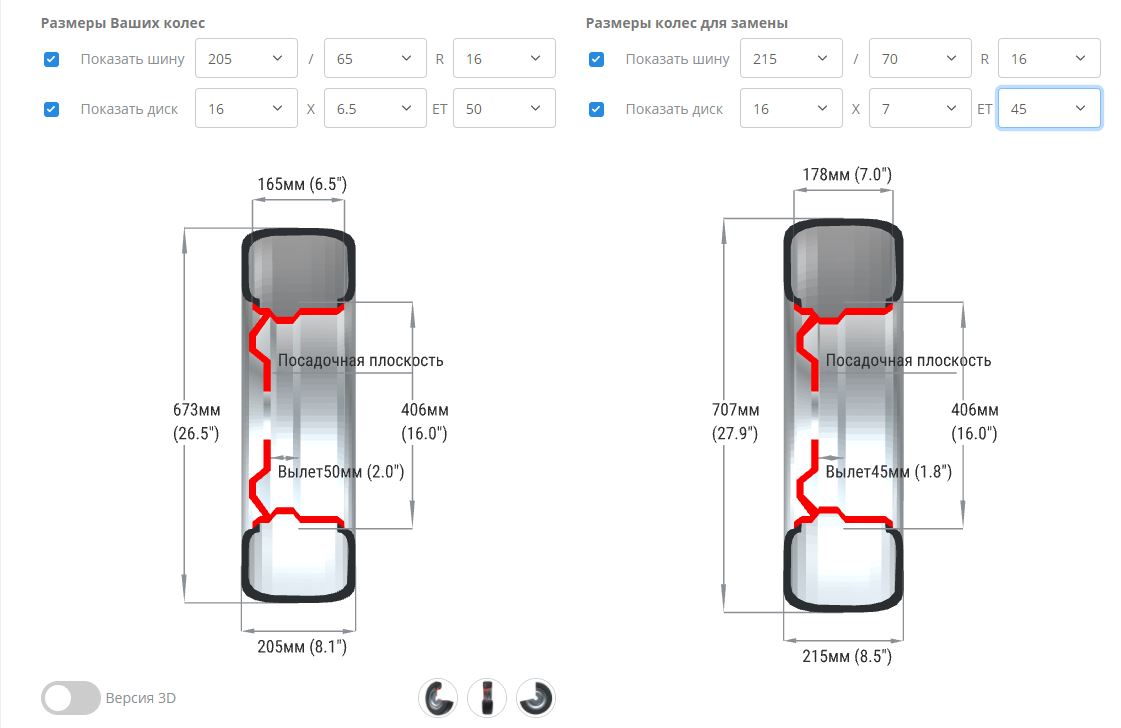

Вложение 136214
Как вариант решения.Брать диск не 6.5 ,а 7.0
Появляется шанс ,что при расширении диска,может начать где то цеплять.
Как вариант,чутка отодвинуть диск наружу ,изменением вылета с 50,на 45-й.
Что скажете ?
Вы поставили шины с более высоким профилем, т. е. конструктивно совершенно другие. Появились более выраженные уводы при маневрах, этого следовало ожидать. Если вы установите колеса 7 J, то сильно с уводами ситуацию не улучшите. Но получите ещё одну "порцию" по увеличению неподрессоренных масс, что не очень хорошо, а зубастые шины прибавят уже третью "порцию" увеличения неподрессоренных масс. Нужно всё "взвесить" и принять решение.
Я бы колеса оставил 6,5J.

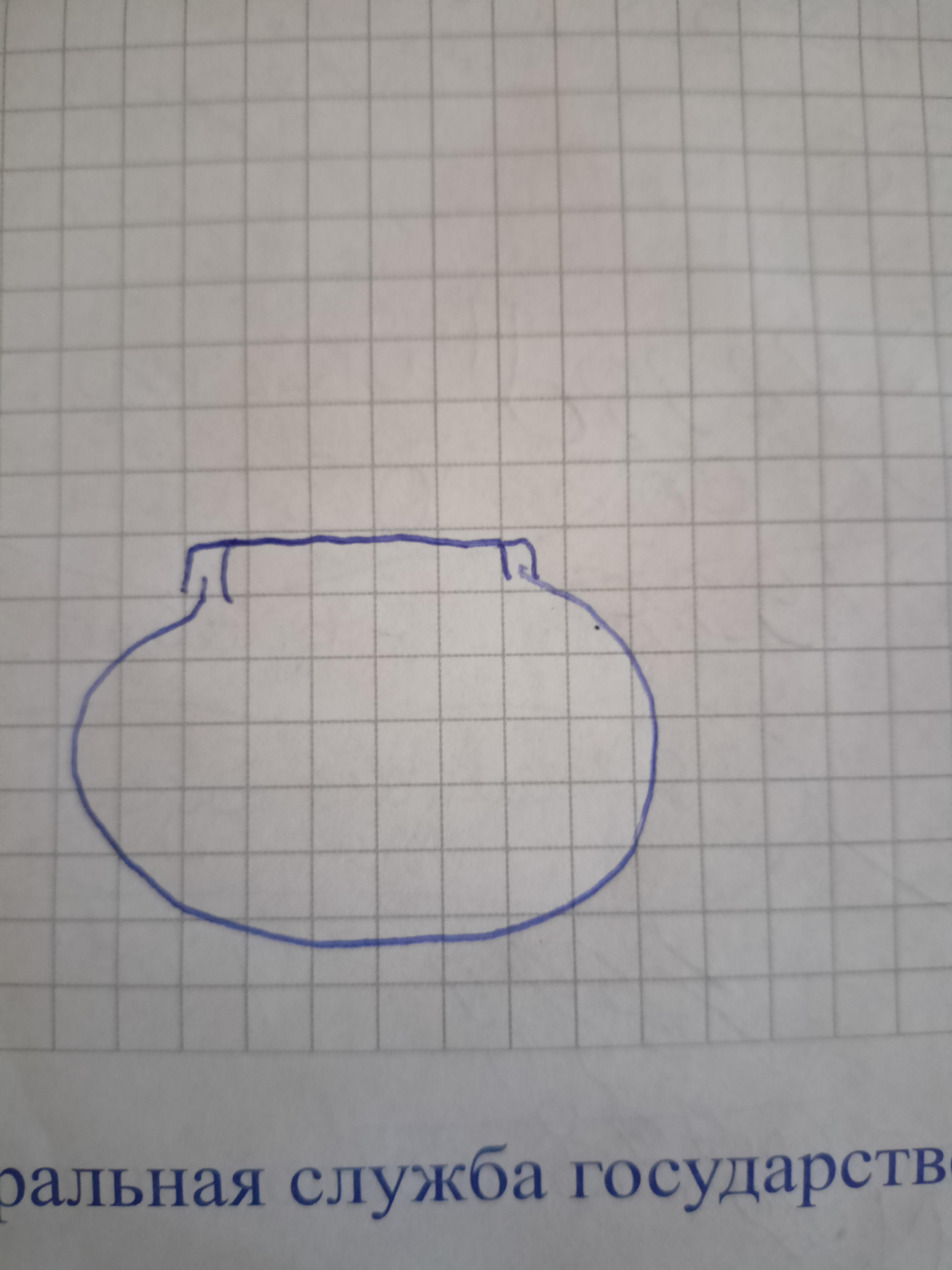

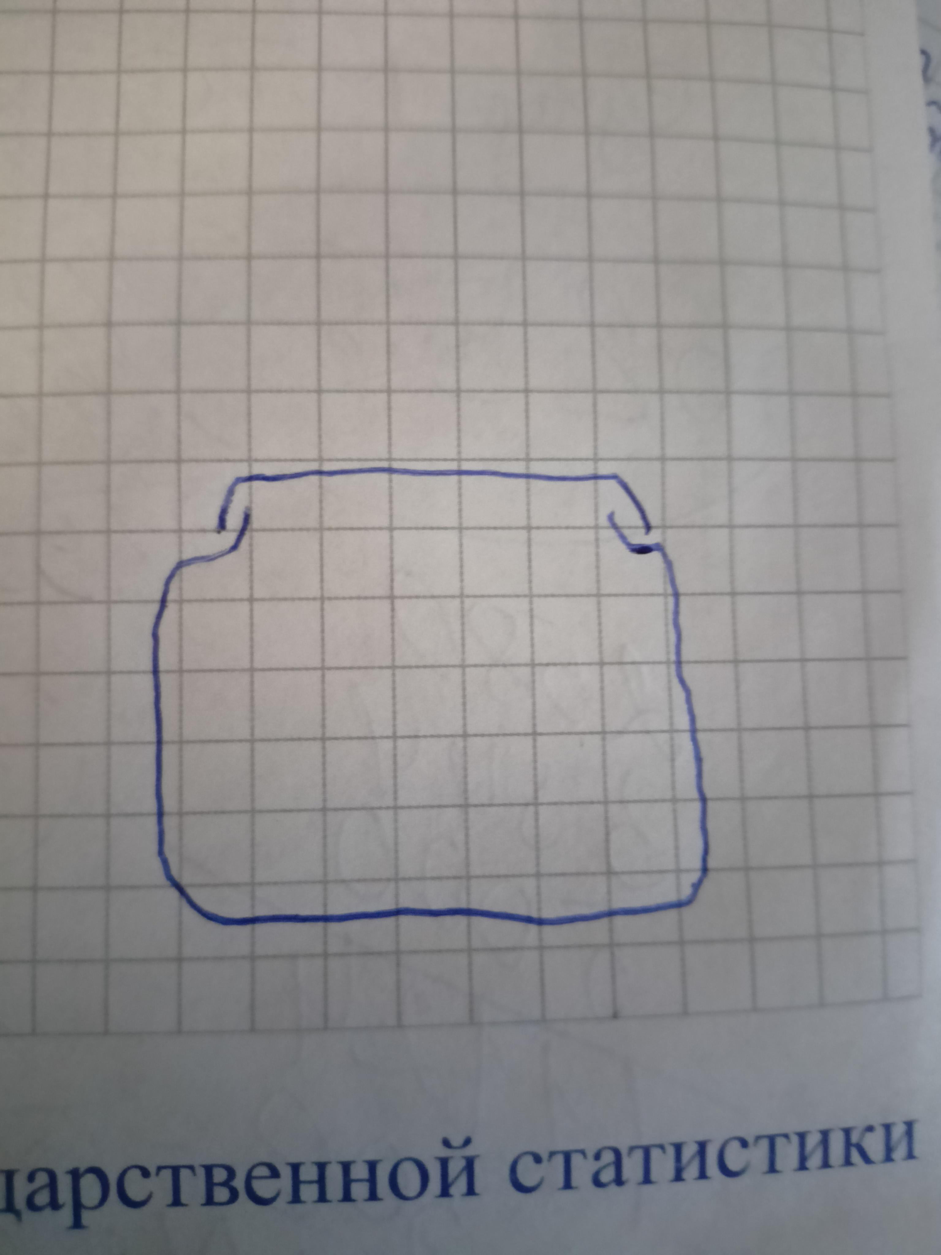

Ну давайте по другому.Буду утрировать.Вот так должна выглядеть шина.При такой конфигурации она устойчива.
Вот так выглядит зимняя и это плохо...не устойчиво

без обид, я вас умоляю. сейчас АТ, МТ и зима шипы все в размере 225/70-16. ОШИБСЯ. Лето АТ Ёкогама G015 225/70-16. Грязевые МТ Maxxis RAZR MT 225/75-16, Зима Шипы Hankook Winter i-pike X W429A 225/75-16. даже и в мыслях не было про эффект подламывания. вы что 200км в час едите. еще раз без обид, никого не хотел обидеть, но просто не понимаю

Взял калькулятор и подсчитал разные размеры.По факту диск с шириной семь и изменение вылета на 45 .Компенсируют почти все агрехи.
Вот по массе не прикинуть.Но думаю не критично.Я же не МТ буду ставить.
