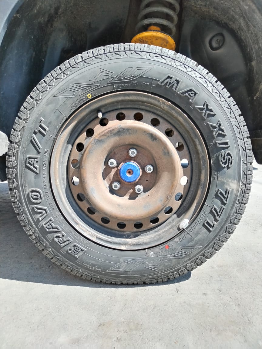

Что скажете по шинам? Максис Браво 771 АТ215/70R16 Купил комплект по 10500 шина.
Старые Нокиан Ратива в этом размере закончили жизнь с 30-35% остатком протектора. В выходные пропорол одно колесо на подъёме на Акташский ретранслятор, на выброс. Хорошие были колёса, хорошо походили, тысяч 60-70 на них накатал. Они у меня с терранчика остались, ходили не по грязи, 50% асфальт - 50% грунтовка, гравийные, каменистые, а для грязи, на вёсну-осень у меня МТшка есть
Катаю на этой резине 2й год , выписывал из Красноярска по 11 тр , доставка 2 тр . Мне резина нравится , гребет нормально , тут за грибами ездил - полз за Патриотом , буксанул только в одном месте - на днище прилег , сам вылез , раскачал . Один недостаток - жестковата , стравил до 1.8 , помягче стало . На асфальте почти не гудит , ну , не громче Гудрича .

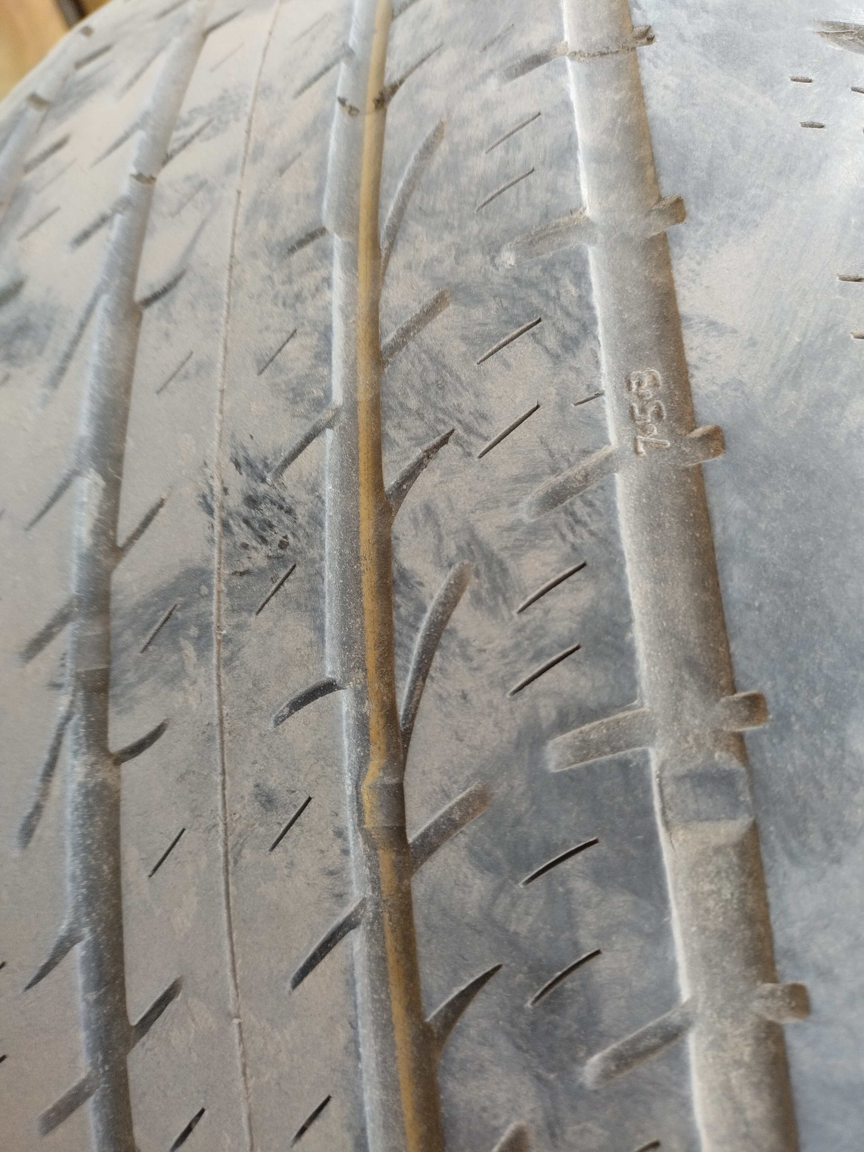

Надеюсь, никогда больше не куплю Viatti. 37 т.км. Прям вспоминаются нормативы эксплуатации служебных авто в МВД РФ. Нормативный пробег для шин отечественного производства - 36 т.км. На проселке гораздо хуже, чем штатный Амтел. На асфальте получше. Наверное, самые шоссейные из АТ. На первом фото задние колеса, протектор, на втором - передние. Кто-то скажет, так надо же менять было местами). Так я и менял. Поначалу. А в том году по осени, когда отдавал в покраску диски и потом на них бортировал, на шиномонтаже одну пару колес посоветовали вперед не ставить более, а одно из двух задних лучше вообще, в багажник). Вот и получилось, что одна пара 3 сезона спереди, и один сзади, другая наоборот. Сегодня все же махнул их местами. Ну, если до 100 км/ч бить не будет, то поезжу еще тысяч пять.

Я так с Pirelli попал!
Хватило на полтора сезона
Под конец уже корд полез.
