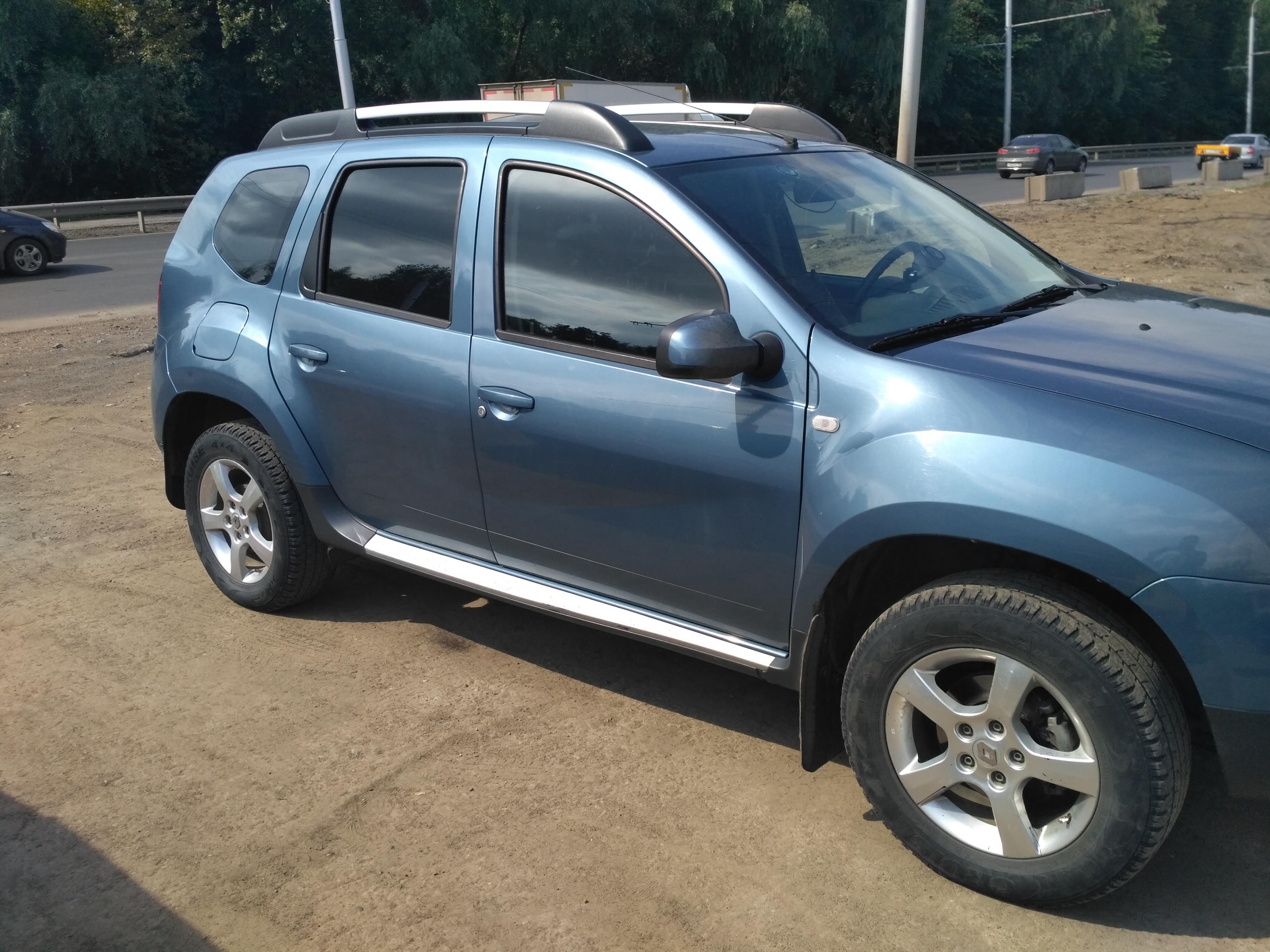

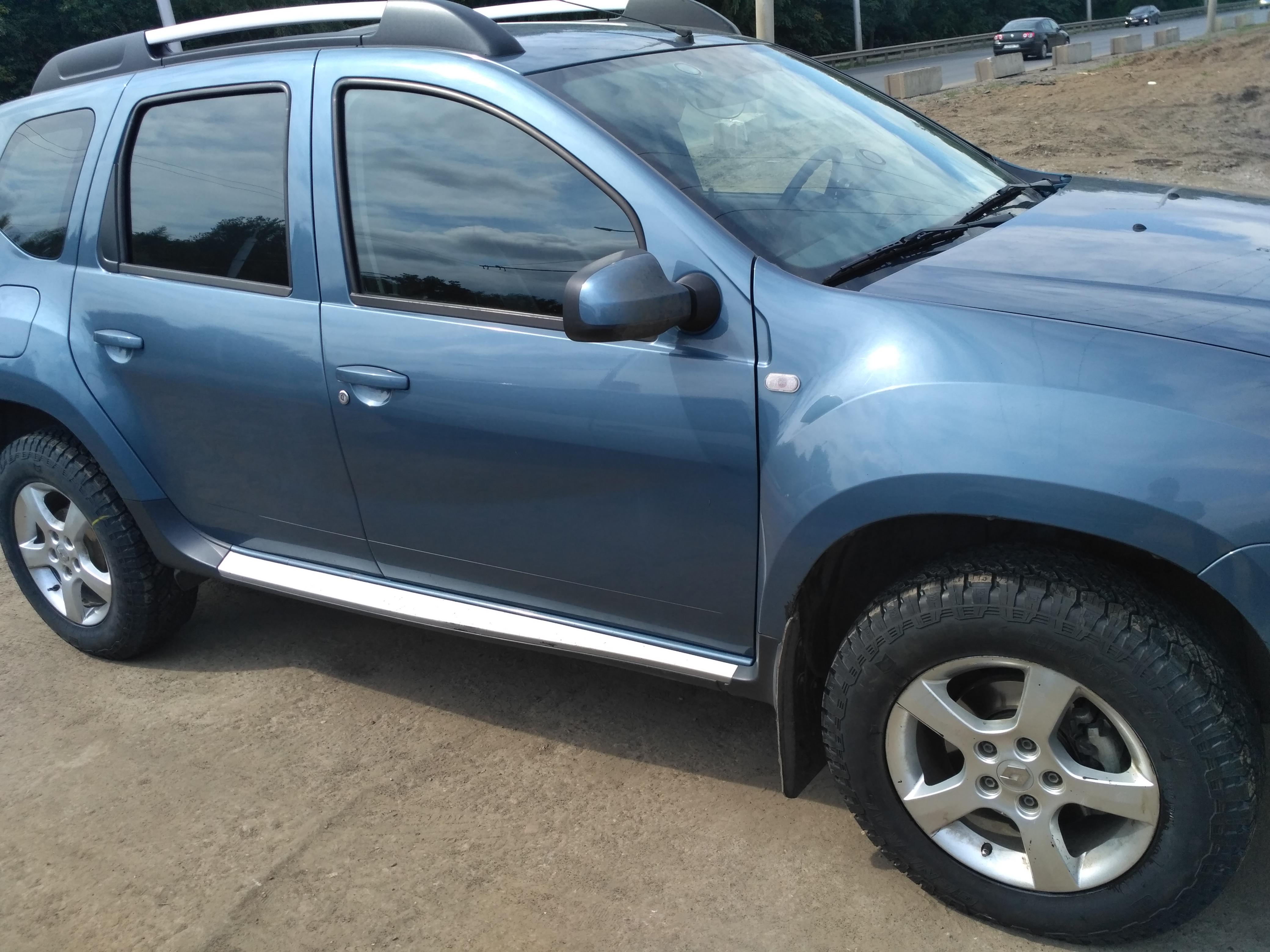

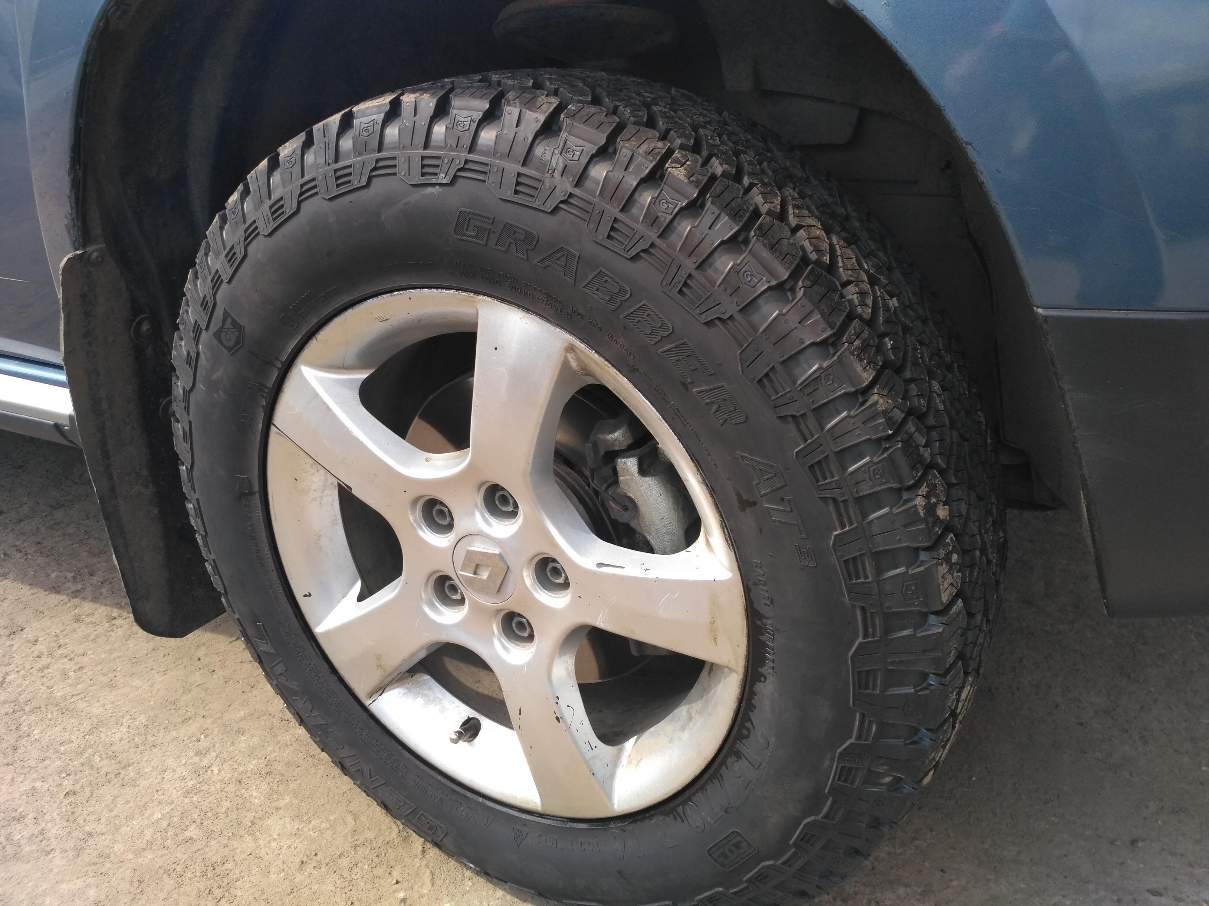

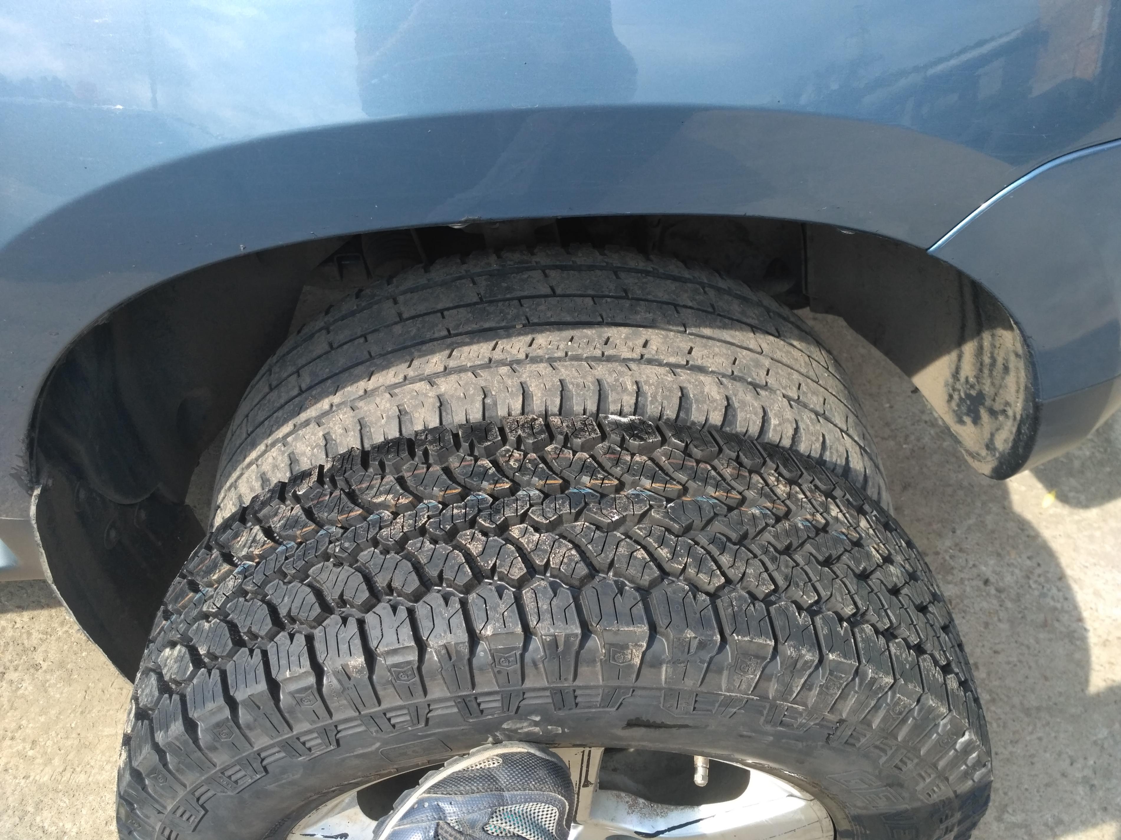

сегодня поставил General Tire Grabber AT3 215/70-16
разница по диаметру со стертым амтелом примерно 3 см
Последний раз редактировалось VaDukE; 12.08.2017 в 11:17.

Re: Выбор летней резины на Дастер
VaDukE, влезли? Впереди арку не трет?

Сообщение от want_to_be_jeep
не трёт, опечатка вышла, размер 215/70

Сообщение от vir-smu15
как ощущения?
мне понравилось, машина стала выше, это видно даже с водительского места, прокатился по асфальту по сухому и мокрому, макс 100км/ч, не шумят, держат отлично, по мелким неровностям только шлепки слышны, грязи не нашёл, по сухой грунтовке тоже отлично
