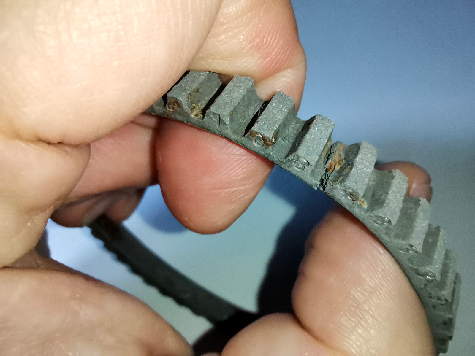

Надо залезть под машину и посмотреть зубчатые шестеренки АБС, слева и справа на задней оси привода. Очень похоже что одна из них лопнула, возможно справа сзади.

Доброе утро ,вопрос такого плана в сухую погоду пила не горит,а когда пройдет Дождь и проехав по плужам загорается пила оранжевоготу цвета потом гаснет это первый раз за 9 лет ,двигатель в это время работает ровно
Подключали елм ,ошибок не видеть!!! Куда копать?????

По моему, копать туда, куда с низу может вода попасть. Если пропадает 4вд, могут провода или разъем эл.муфты, а может сзади кольцо на шрусе лопнуло. Или с проводами или разъемами какого-то датчика проблема, например кислородного.

Ехал как-то по трассе в сильный дождь, и не заметил посреди асфальта лужу. Не малую. На скорости влетел в неё так, что брызги во все стороны. Видно попало и под капот снизу. Тоже загорелась пила. Двигатель продолжал нормально работать. Примерно минут через 5 езды пила пропала. Ошибок никаких нет. Я думаю что залило какие-то контакты. Когда всё подсохло, пила и пропала.
