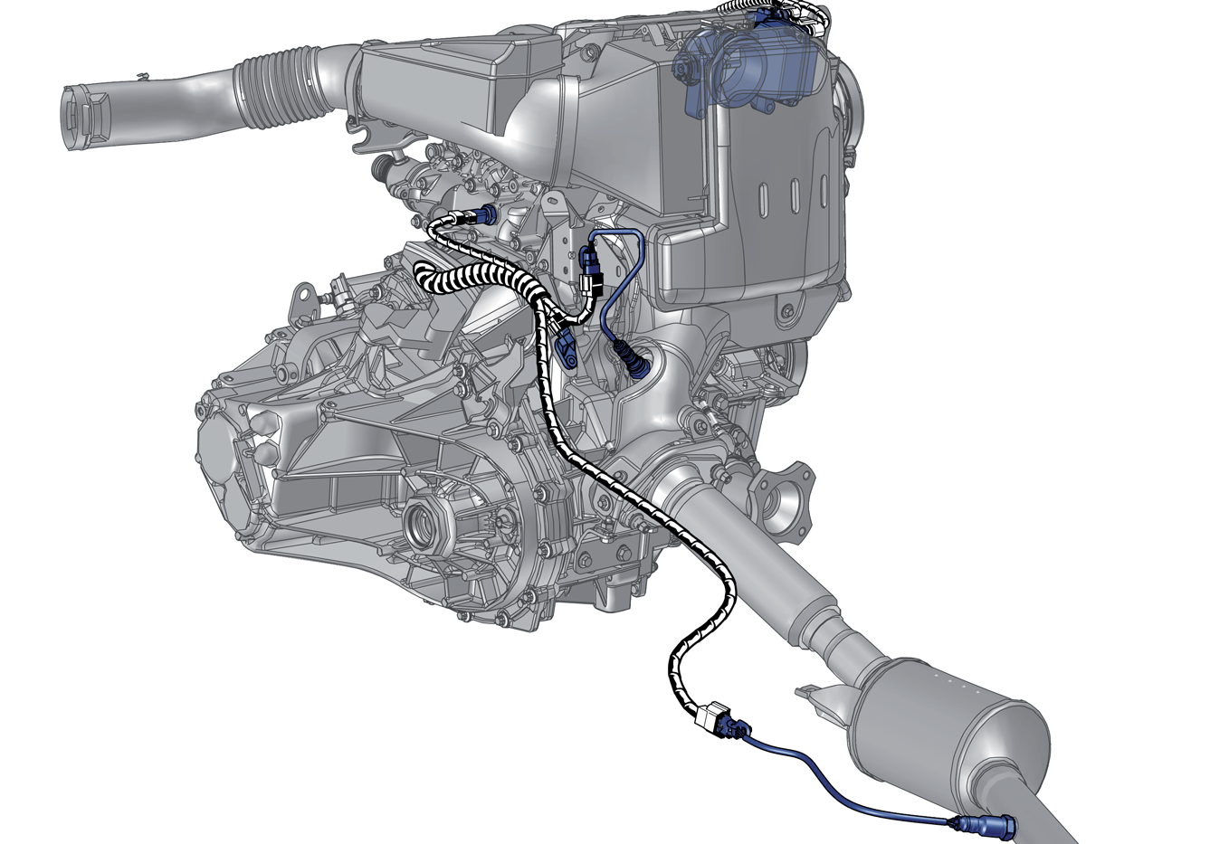

Сегодня опять "пила" загорелась, теперь через обд показал ошибку P0119, похоже проблему забыть не получается. К датчику, к контактам можно попасть не снимая ничего?

Сообщение от Schtitliz
На рисунке датчик под резонатором фильтра
