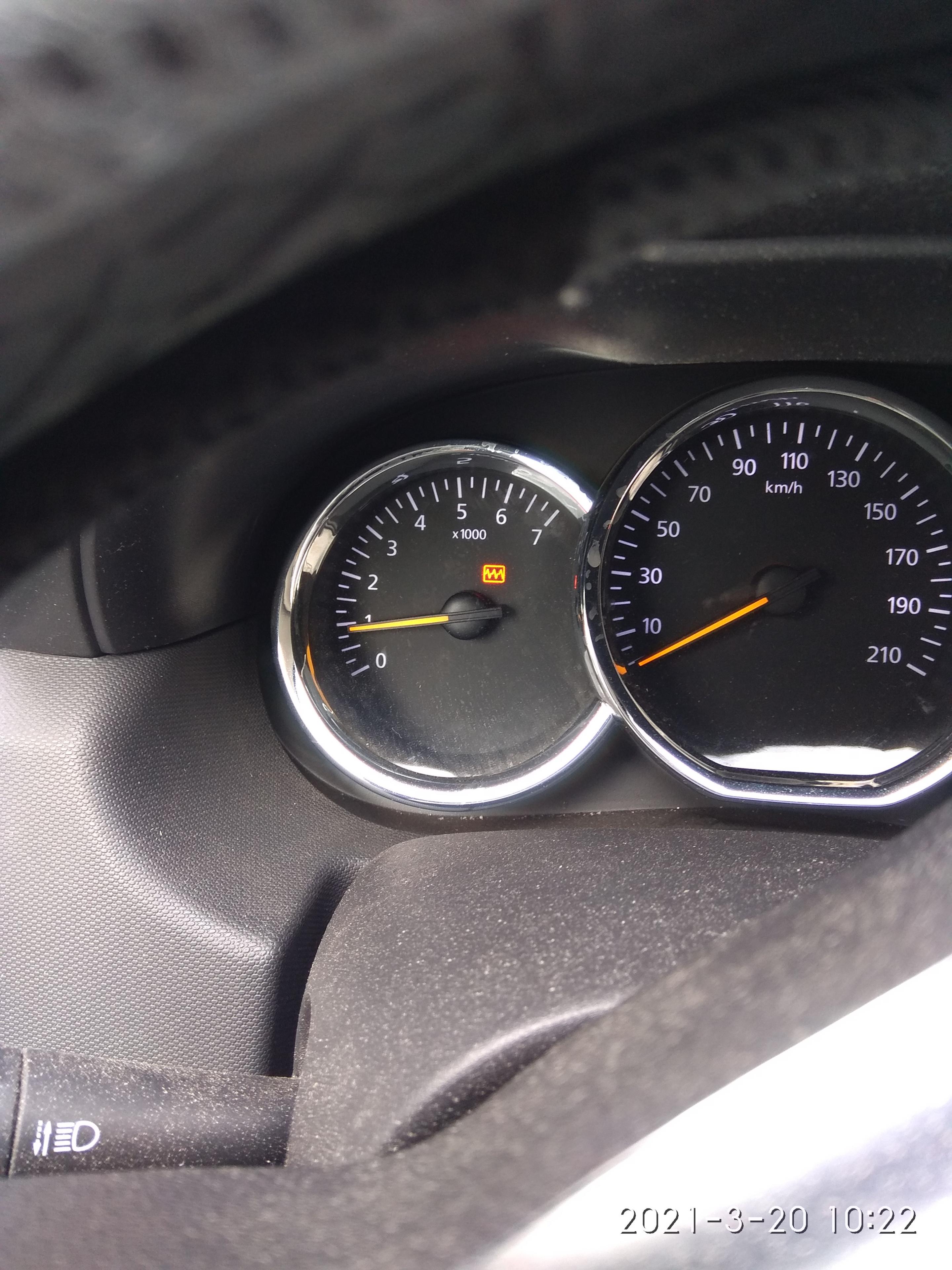

Скажите пожалуйста можно ездить с пилой? И можно самому сбросить и если можно гарантии лишаюсь?

Сообщение от vladimirperov
Эта пила сигнализирует о неисправности электрооборудования: от обрыва провода или плохого контакта до выхода из строя какого-либо датчика. Так что х.з. что там произошло. Чека и красного stop нет, должно быть некритично

Re: Срабатывает ошибка "пила"
Сервисный интервал возможно. Время ТО не подходит?
На ТО разве пила загорается? У меня машина с ключом.
У меня сначала горит ключ, потом пила, кнопкой удаляется за несколько секунд.
