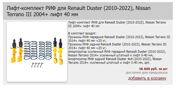

Приветствую в теме!
Ну вобщем созрел я и Дашку лифтануть. Заказал комплект РИФ, +40мм., +25кг. 56 600 руб. комплект
