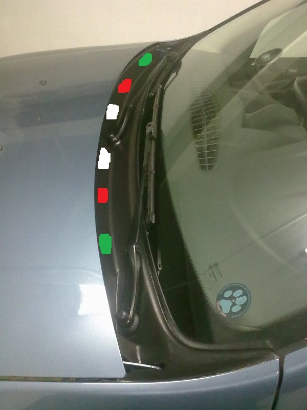

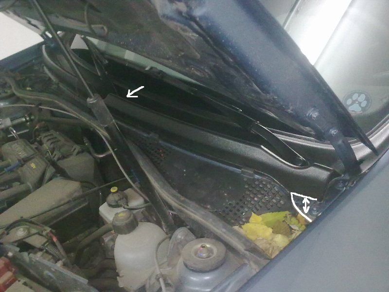

esa, - решетки для забора воздуха ближе к краям - сделаем (как -то упустили из виду), выбирайте расстояние (белым отмечено где планировали, соответственно красный и зеленый на выбор)).
1. про трубки канальцы не совсем понял, по поводу уборки мусора: вокруг дворников будет небольшой зазор, достаточно направить струю воды под напором и из под детали все вымывается и выходит в районе петель с обратной стороны.
2. да, технологическая необходимость - без нее никак, но в этоих местах обратная стенка детали расположена максимально близко к капоту, поэтому сделали все что смогли в данной ситуации для уменьшения расстояния - ближе делать страшно (капот может упираться в деталь).
3. зазор между верхней частью детали и капотом менее 1см, (постараемся еще уменьшить).

ткните мордой, может не увидел. В этом жабо дырка для слива воды в нижней точке есть? Если есть, буду брать, до толльятти 40 минут неспешной езды )))

Зеленый- так как это место чуть выше относительно красных и белых меток, а значит там будет меньше собираться всякая дрянь и решетка будет открыта.

Насчет воздуха-заборника, где забор воздуха для печки? там и надо делать решетки.
Слива воды видимо нет (тоже не вижу), значит сливаться будет в районе петель или через те самые решетки, а где в этом месте слив в кузове? возможно получится засверлиться и трубочку?

Карт163, где зелёненьким отмечено

Сообщение от Карт163 Посмотреть сообщение
...выбирайте расстояние (белым отмечено где планировали, соответственно красный и зеленый на выбор)).
зелёный - "Адназначна!" (с)ВВЖ
