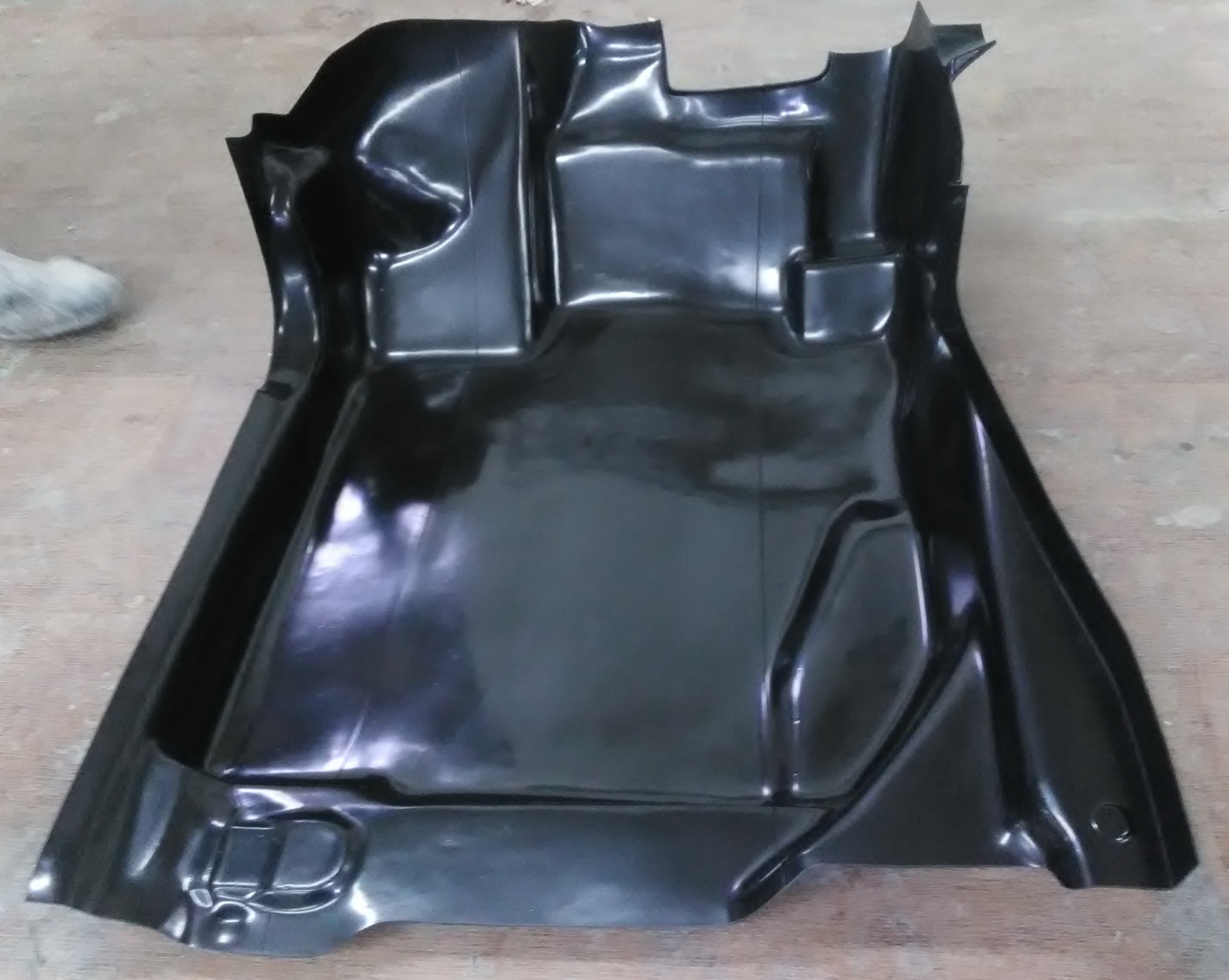

Re: Детали внешнего тюнинга для Рено Дастер от "КАРТ"

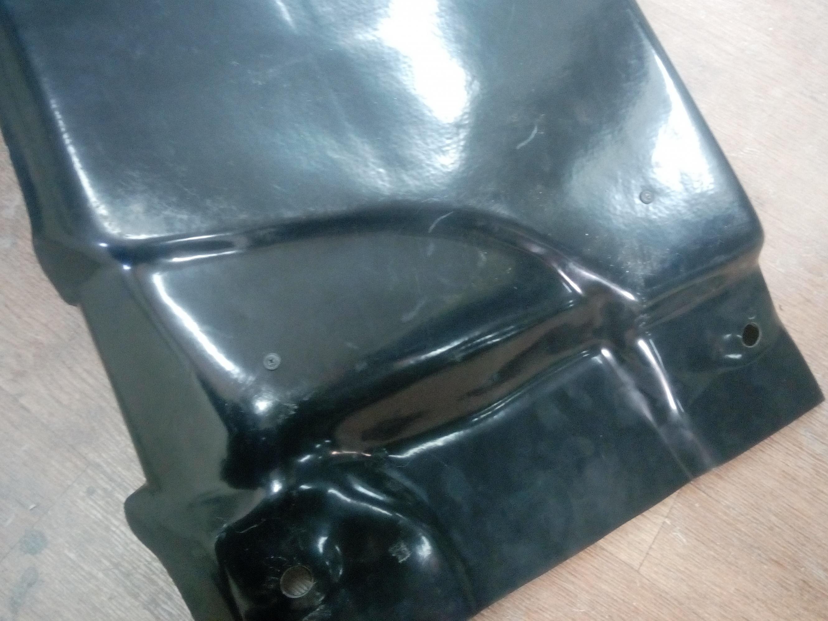

Почему бы не сделать в поддоне выштамповки под резиновые кольца (шайбы). У резиновых колец внутренний диаметр - под клипсу на ковре. Кольцо - в выштамповку и надеваем на клипсу.
вариант с готовыми крепежами для ковриков и проще и лучше. Выштамповку сделать - прилегания к полу не будет (на глубину выштамповки поддон поднимется. Резиновые шайбы нужно приклеивать и т.д
Сообщение от Карт163
Выштамповка вокруг пистона, выпуклой частью "к ногам". Можно буртик по краю замутить (не знаю ваших возможностей): кольцо вставляется в углубление и держится еще и за счет буртика по внешнему диаметру. Все в одном уровне с полом.

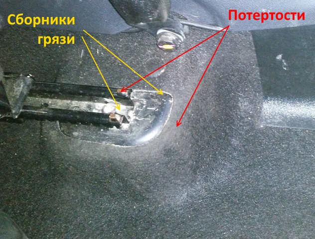

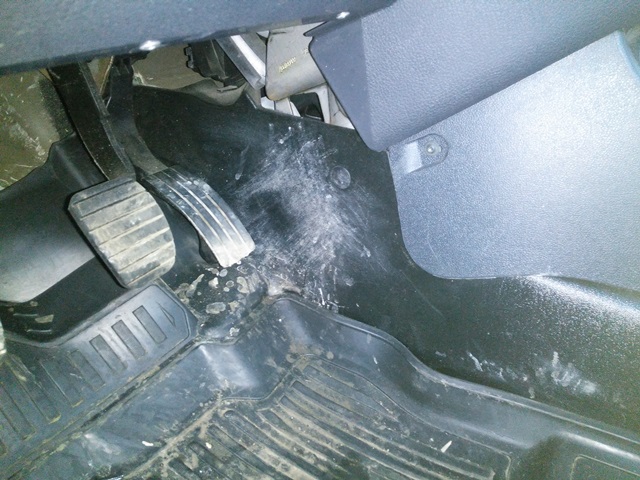

Сообщение от OoPss
обшарпается что? пластик?, так голый ковролин обшарпается быстрее,
не отпылесосишь что? пластик? его не нужно пылесосить, "спецтряпка" для протирки пластика самое то.
на первом фото видно только грязный ковер с чем Вы сравниваете? с грязным ковром? ... грязи убрать ее не с ковролина, а с пластика и спецтряпок не требует....
Или можно сказать так: спецтряпка для уборки с пластика полюбому менее затратный по времени вариант чем уборка того же самого , но с ковролина (пылесос, спецтряпка и т.д.).
Для ковролина мне хватает пылесоса (все равно салон пылесосить иногда надо), а мелкие царапины пластика (от/для грязи) не вывести просто тряпкой, нужна шлифовка и полировка (это делает спецтряпка? которая по вашему, то ли нужна то ли нет? быстрее пылесоса?)
Я не сравниваю, а привожу в качестве примера. А потертости пластика (боковая накладка) видны на ваших двух предпоследних фото, и на моей (от Карта) накладке туннеля (точно, тряпкой с мылом царапины не удаляются, а они забиваются грязью на раз-два).
Последний раз редактировалось quq; 15.02.2018 в 12:40.

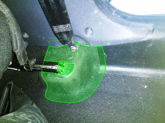

Сообщение от quq
Задняя пассажирская накладка, с другой стороны симметрично:
Закрыть выступ с переду, хотя бы до крепления ремня, а лучше насколько возможно дальше вдоль внутренней стороне полозьев используя их крепление.
Сообщение от OoPss
а можно изобразить более детально?, может схематически?, может на фото..., а то совсем не понятно о чем речь.
как смог изобразил:
проблемы.
Решение: закрытие прилива и торца полозьев.

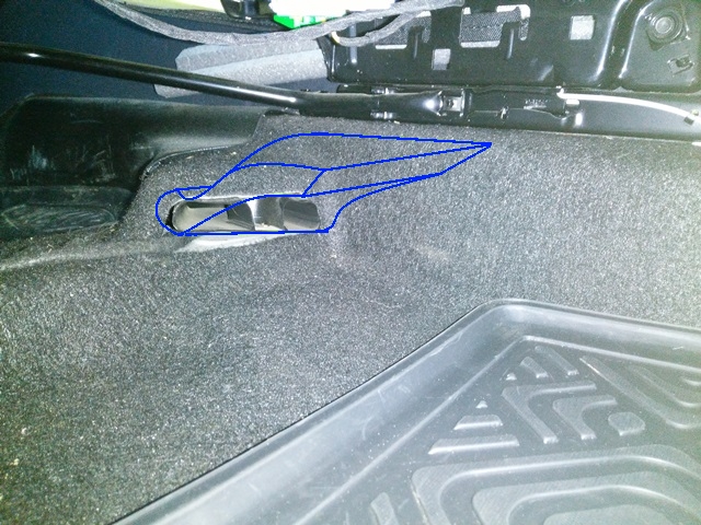

И по воздуховодам: если брать коврики с высокими бортами (а у меня, что бы коврики не уходили в перед, коробки лежат) то, штатные отверстия воздуховодов перекрываются, и нужено Z образное сопло для обдува ног.
Как то так.

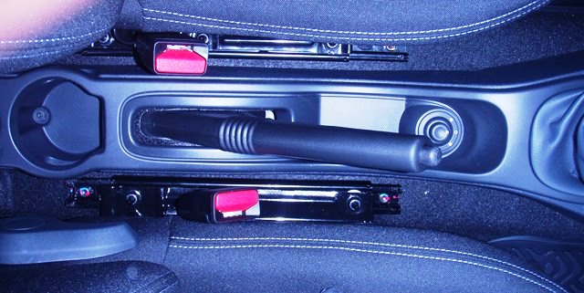

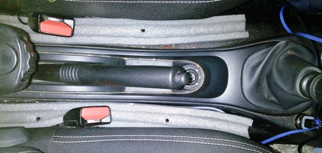

И до кучи: у многих нет одного или двух кожухов закрывающих полозья сидений.
И чтобы мусор/(нужная мелочевка) не ссыпался в щели и на полозья,
я так и езжу с временным вариантом.
Причем переставил желобом в верх! т.к. мусор все равно падал в щели ( с штатными я думаю та же история), а так остается в желобе и легко находится/убирается.

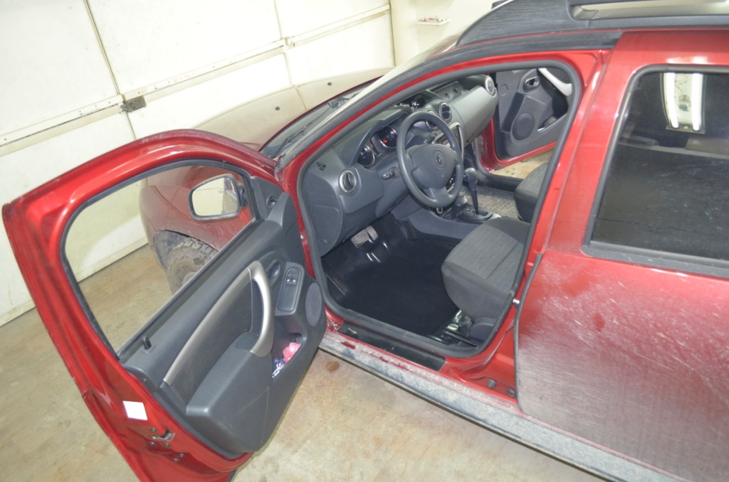

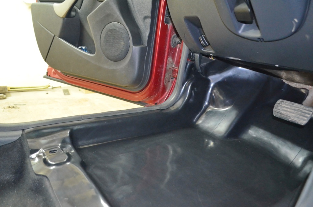

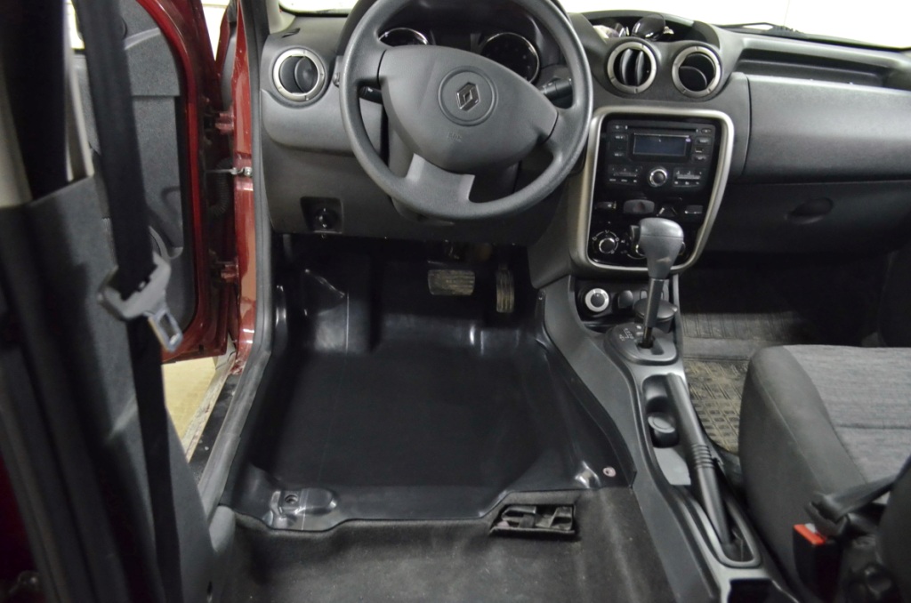

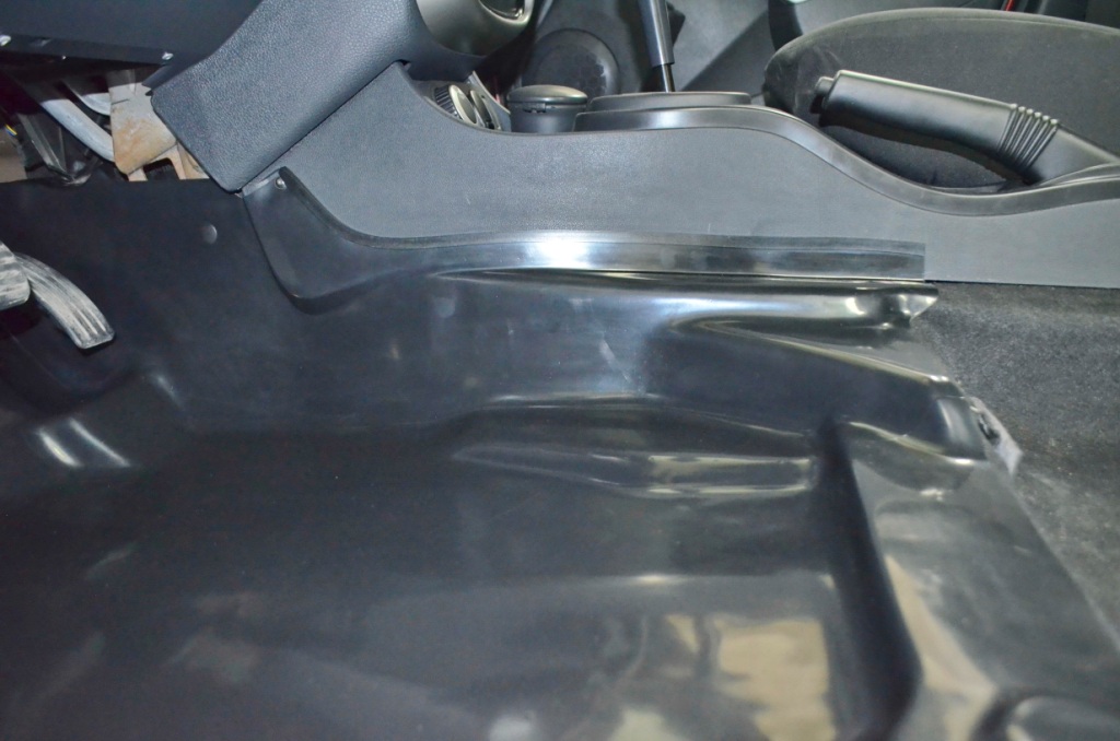

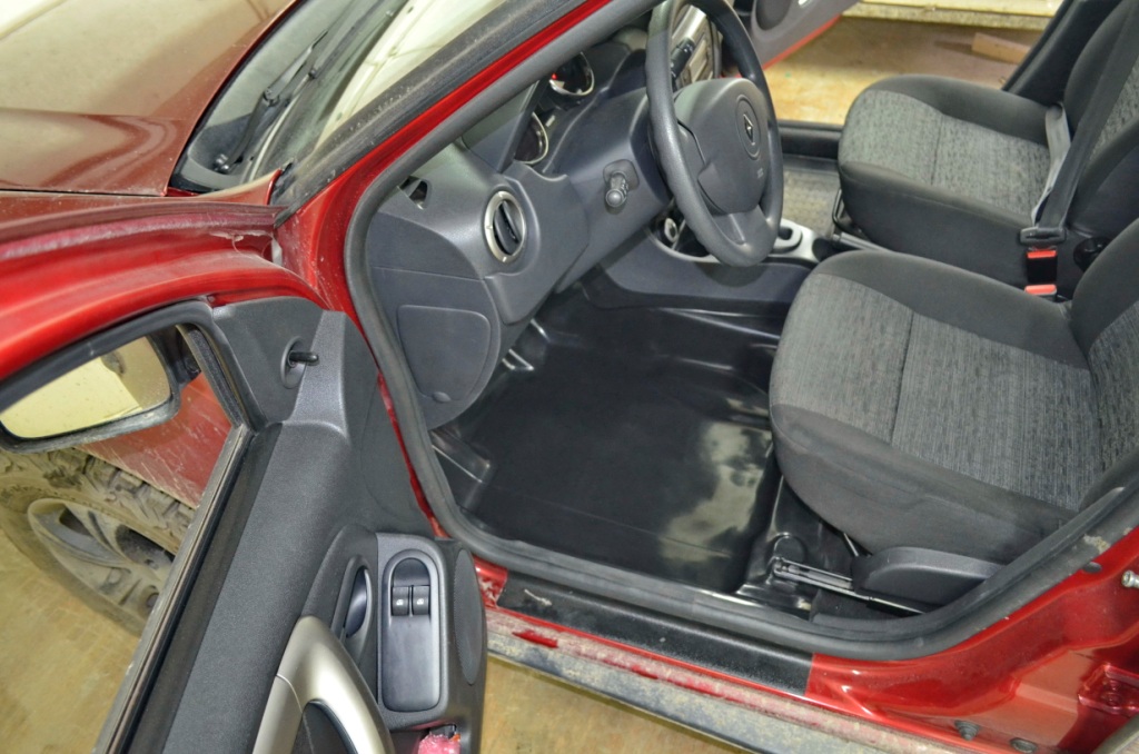

quq - с аргументацией понятно. Вот краткий обзор детали, там вроде все видно.
По воздуховодам (Z-образным) - деталь получается такая, которую мы методом вакуумной формовки вряд ли сделаем.
По отливам и по кожухам - если будет еще у кого-нибудь интерес, то почему бы и не сделать...
https://www.youtube.com/watch?v=NudcqS0aJj8&t=355s

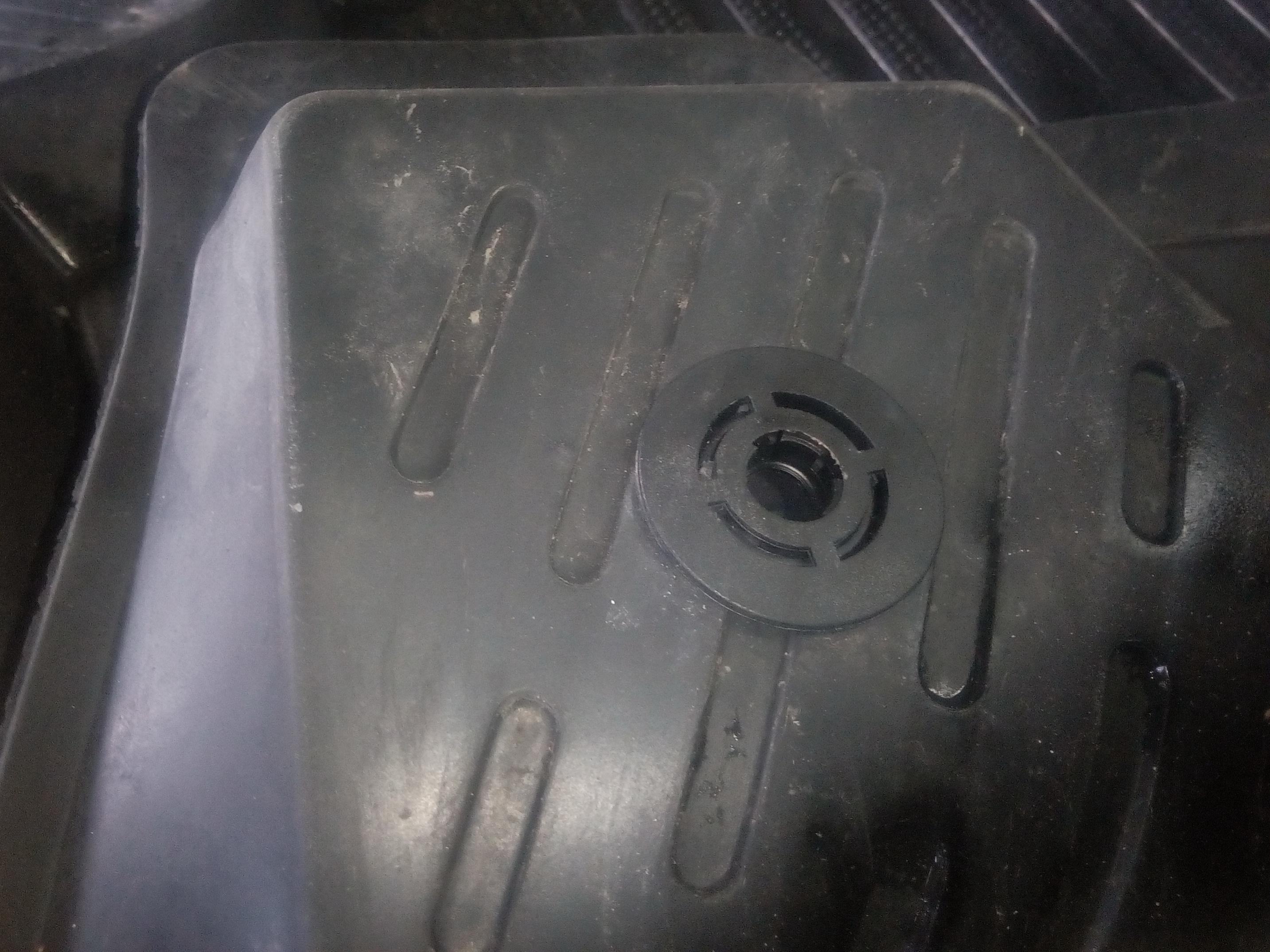

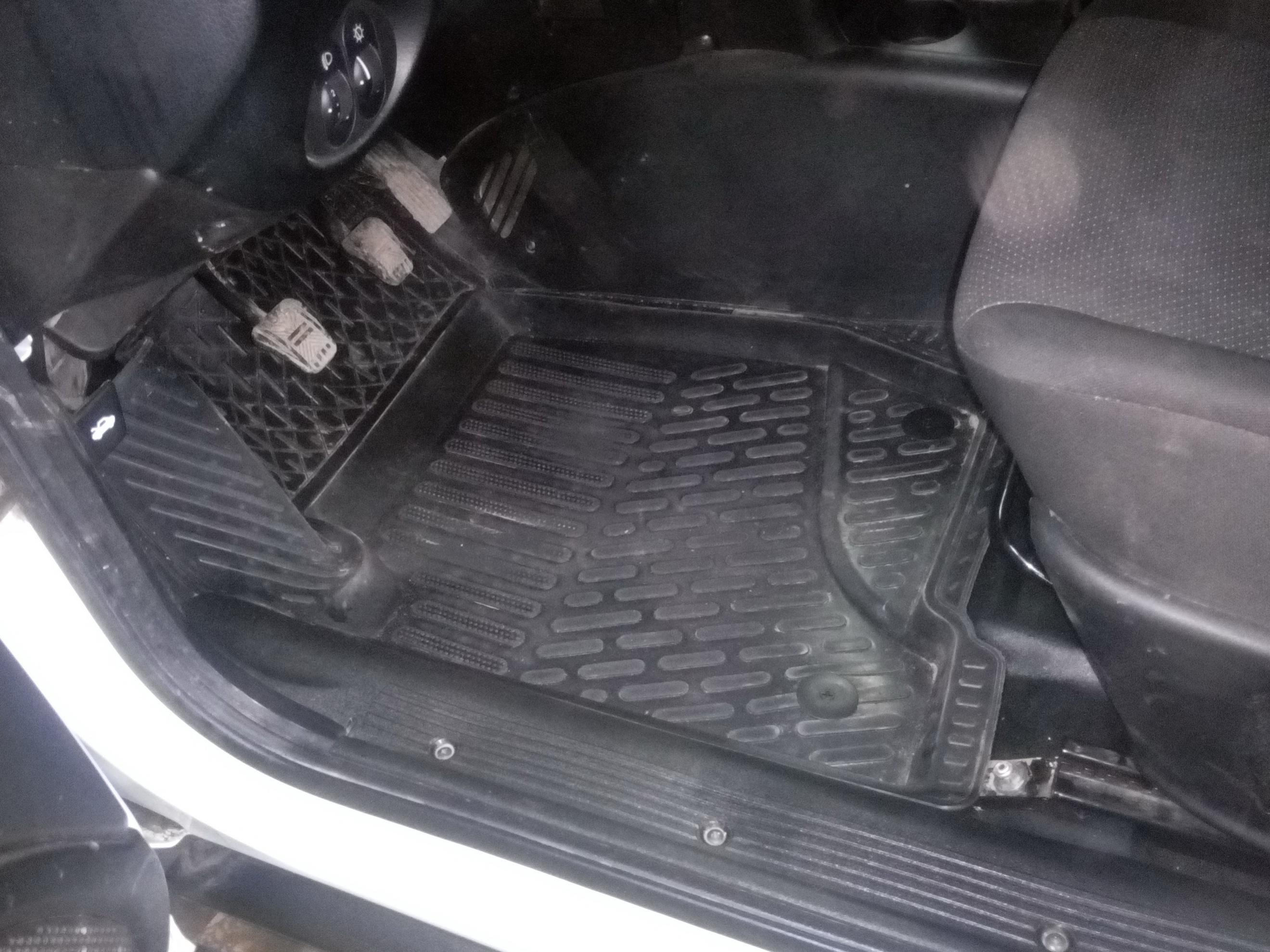

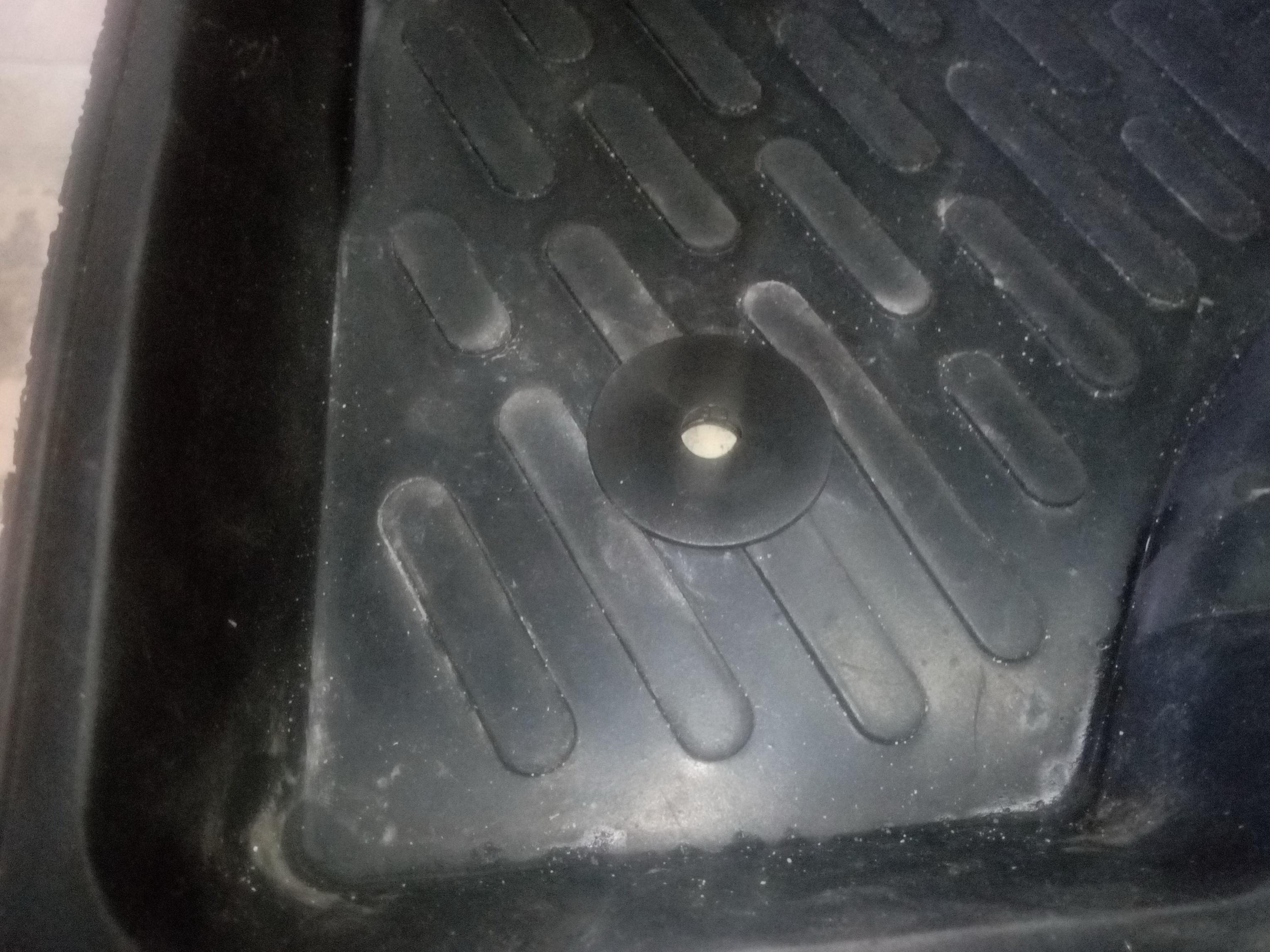

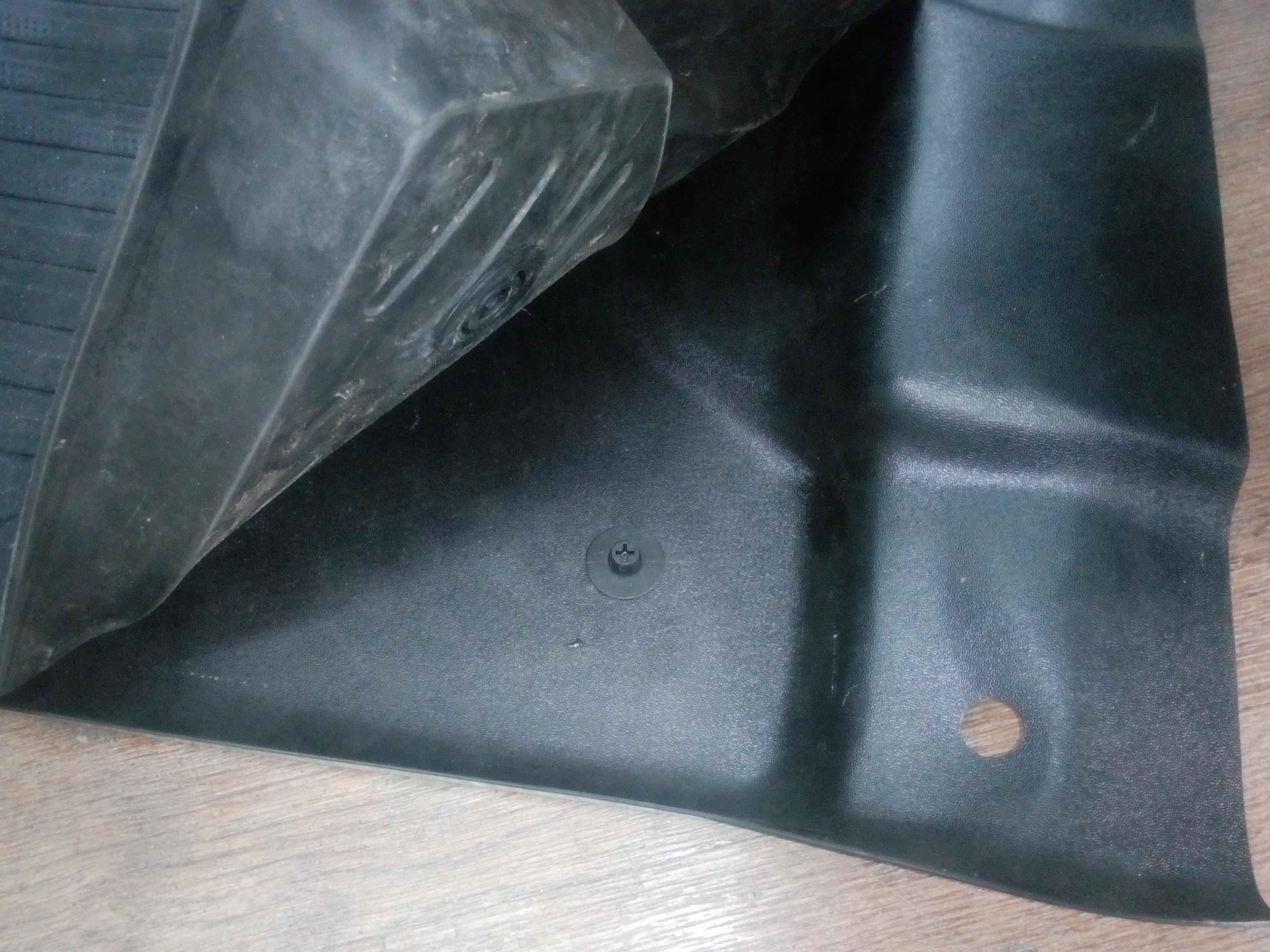

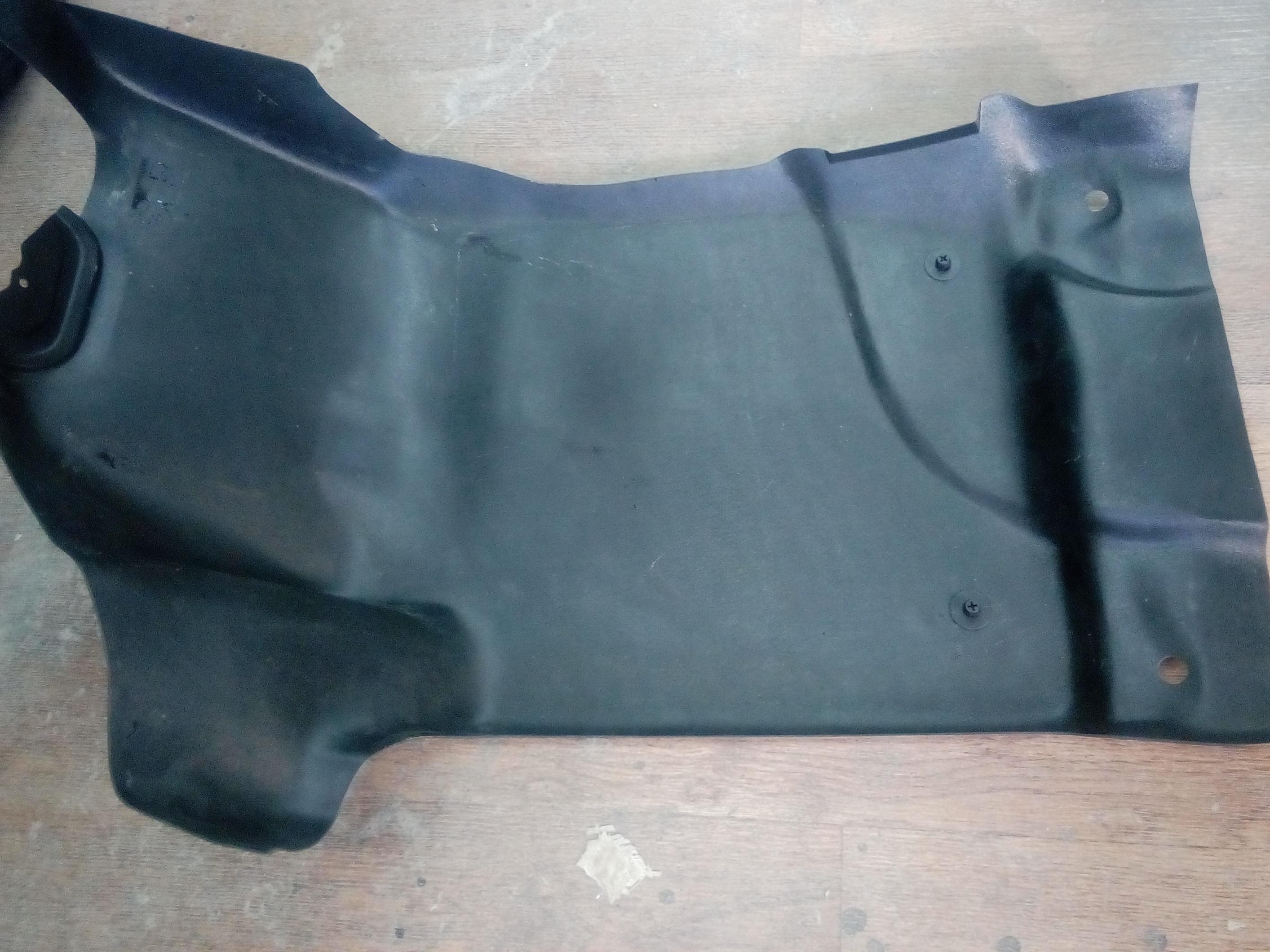

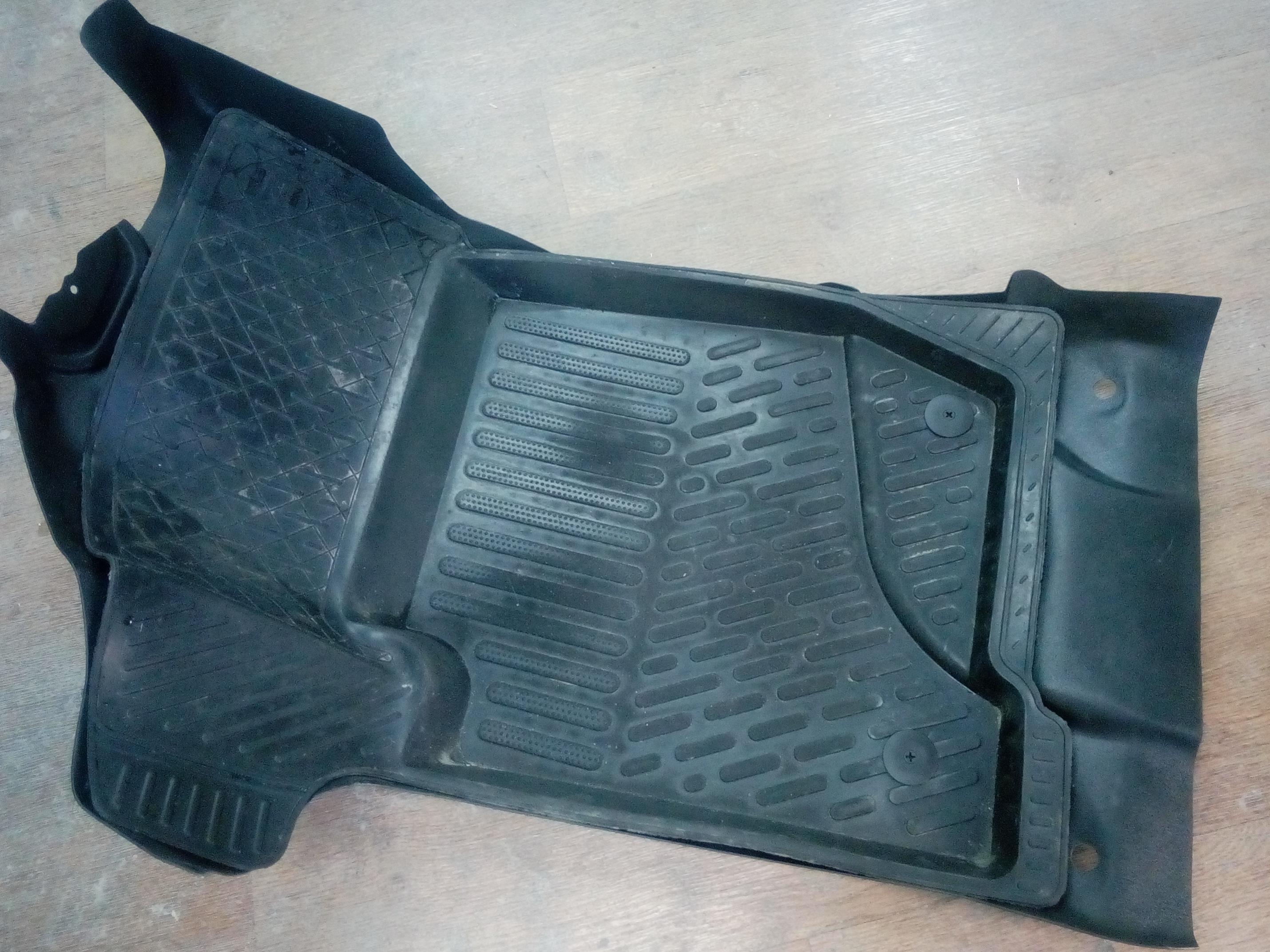

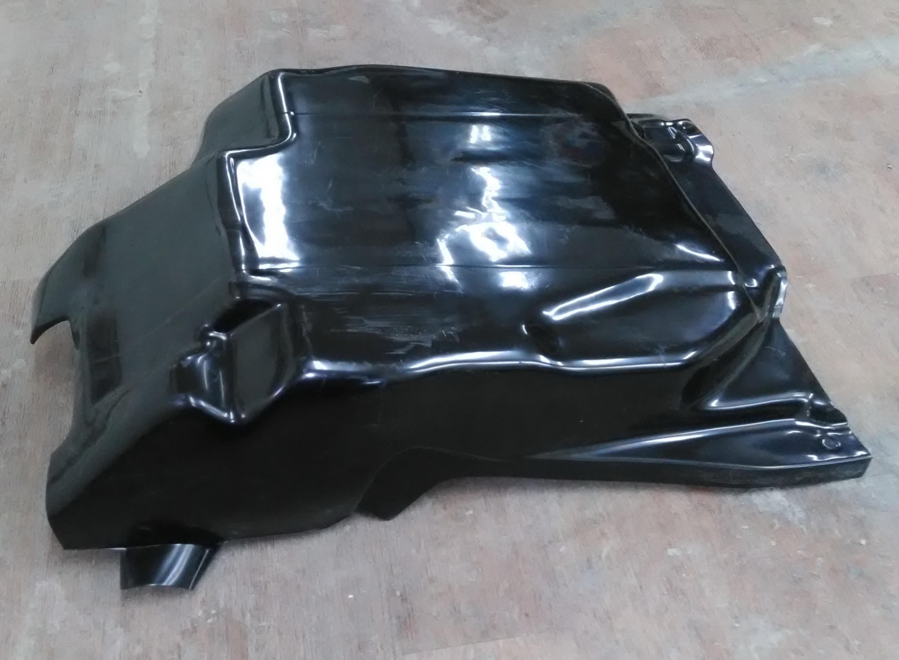

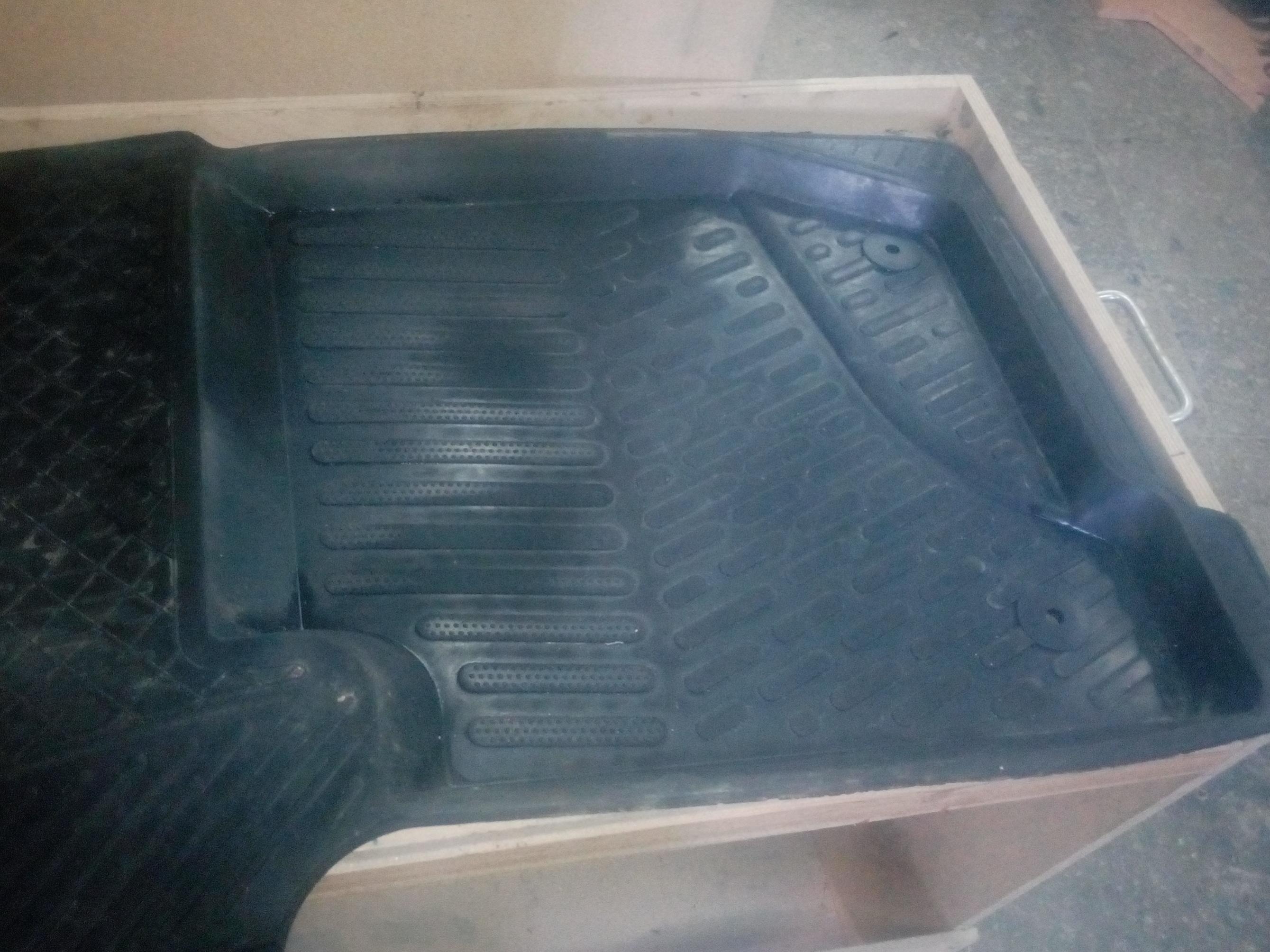

Сообщение от humax
При разработке "поддона" необходимо учесть крепление коврика к поддону, а то будет кататься по всему салону, он, коврик, по ковролину то ездит во все стороны, а по пластику будет еще веселее
Получили наконец-то крепежи для крепления ковриков к пластиковому полу, установили и тестируем. На первый взгляд все отлично, посмотрим как на практике будет.
