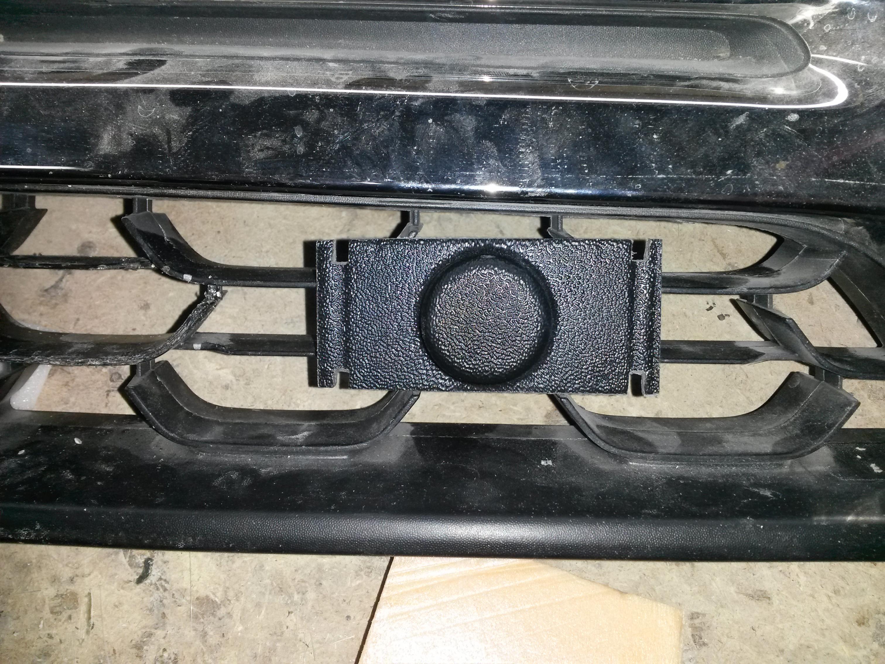

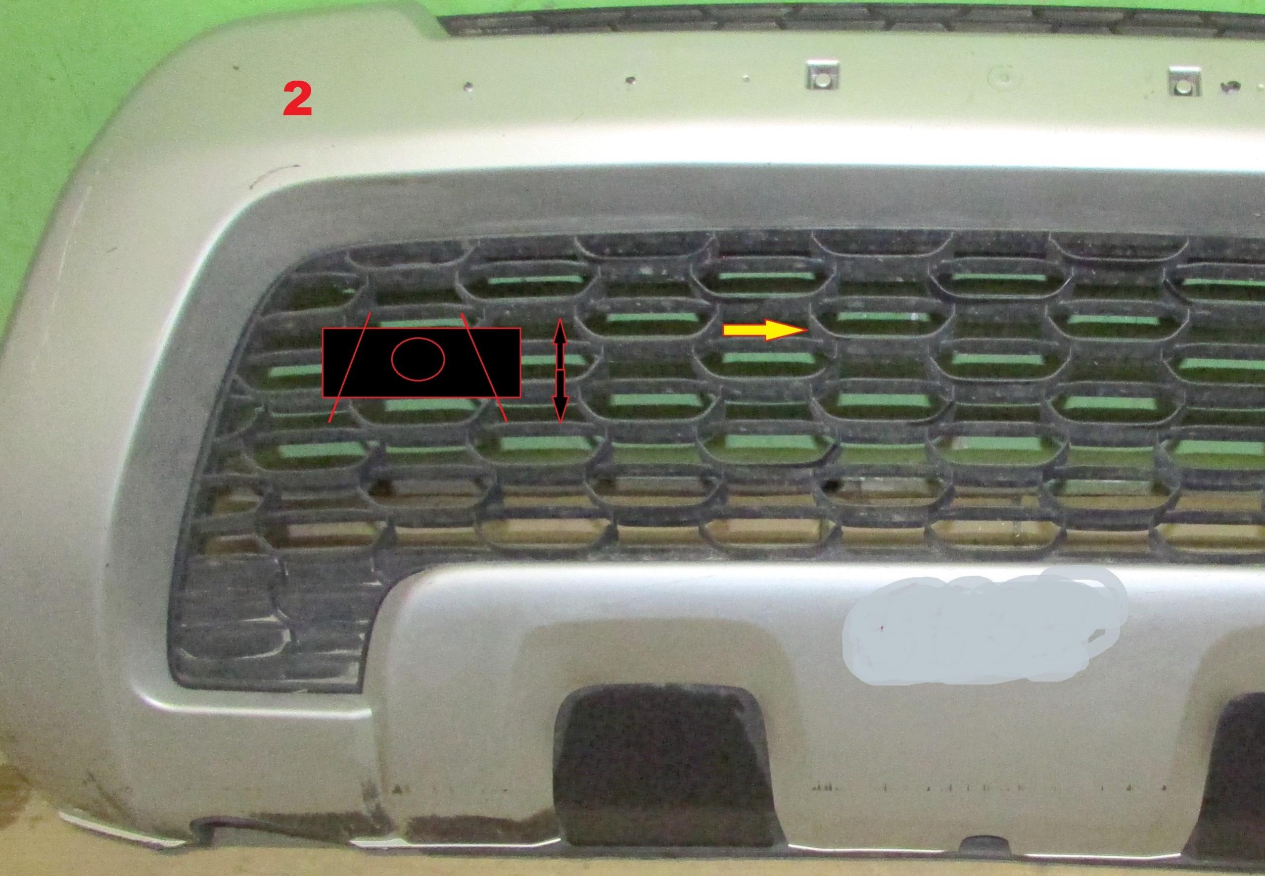

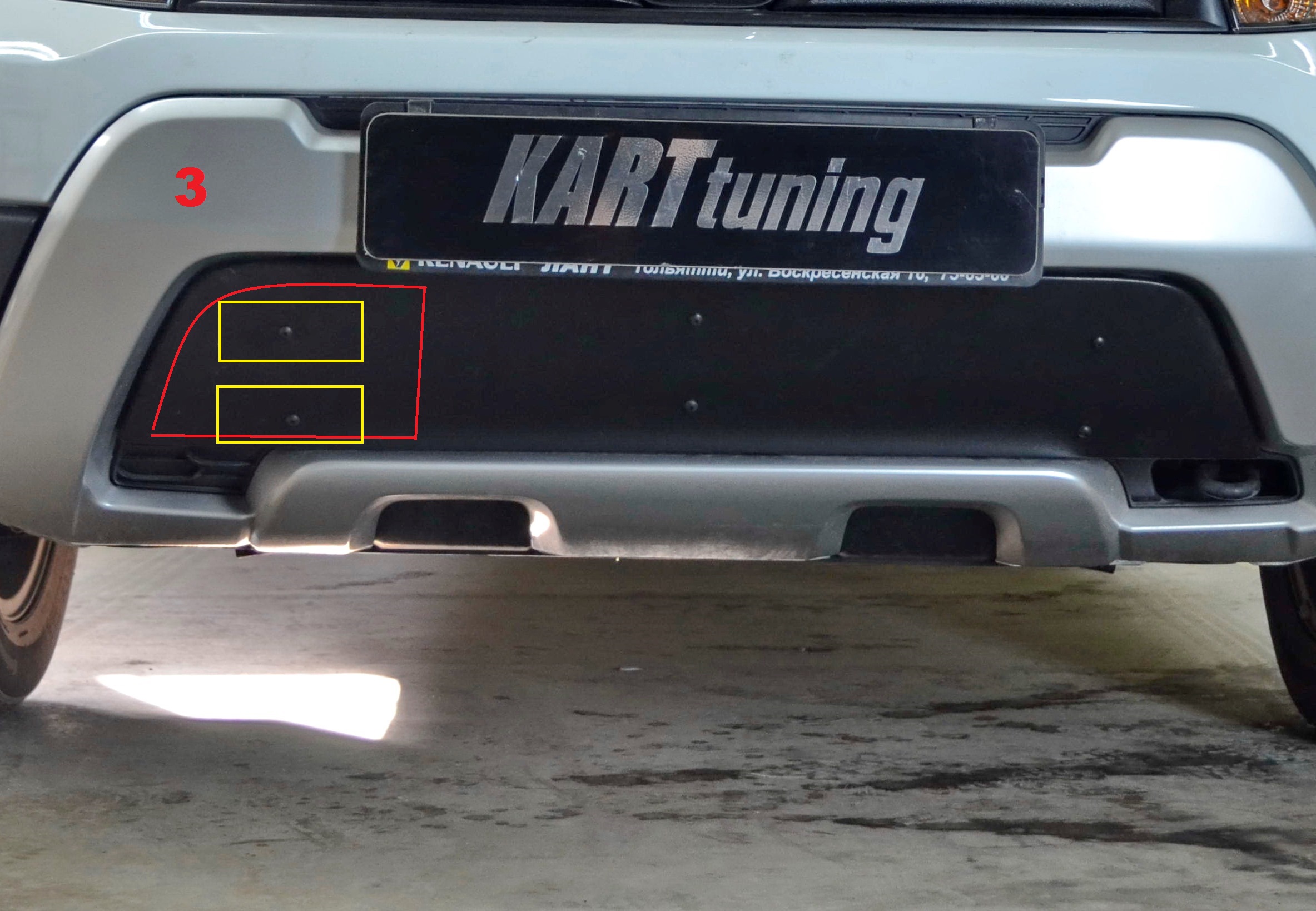

Сообщение от aGt Посмотреть сообщение
Карт163 А можно как то визуально показать "проблему" с многоразовостью крепления? О чем идет речь. А там подумаем вместе...

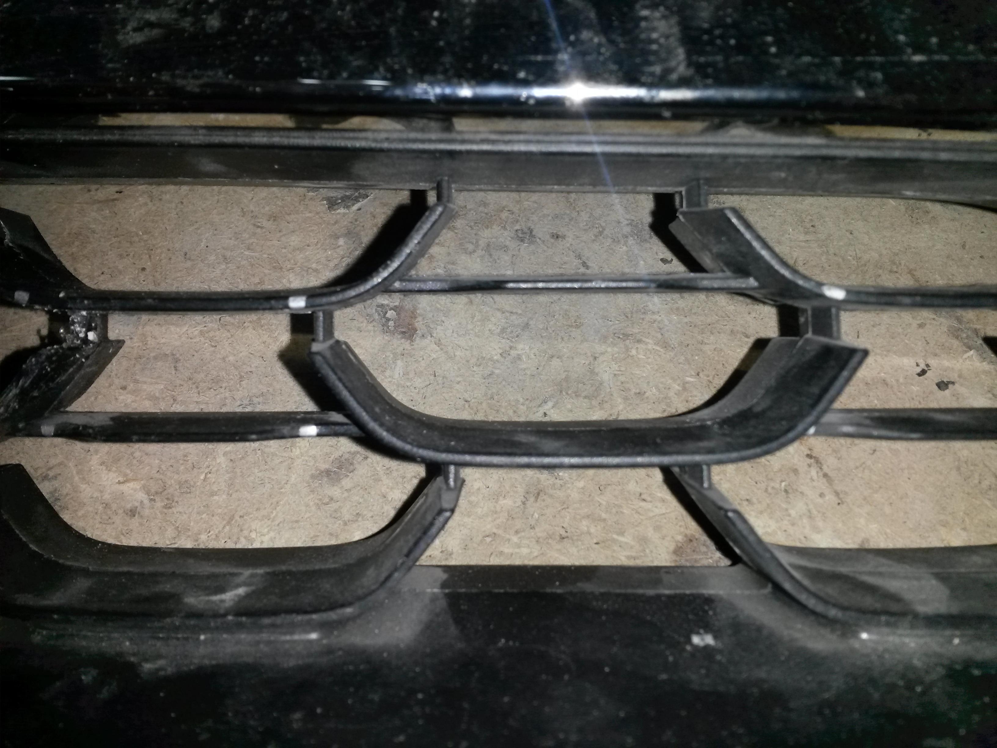

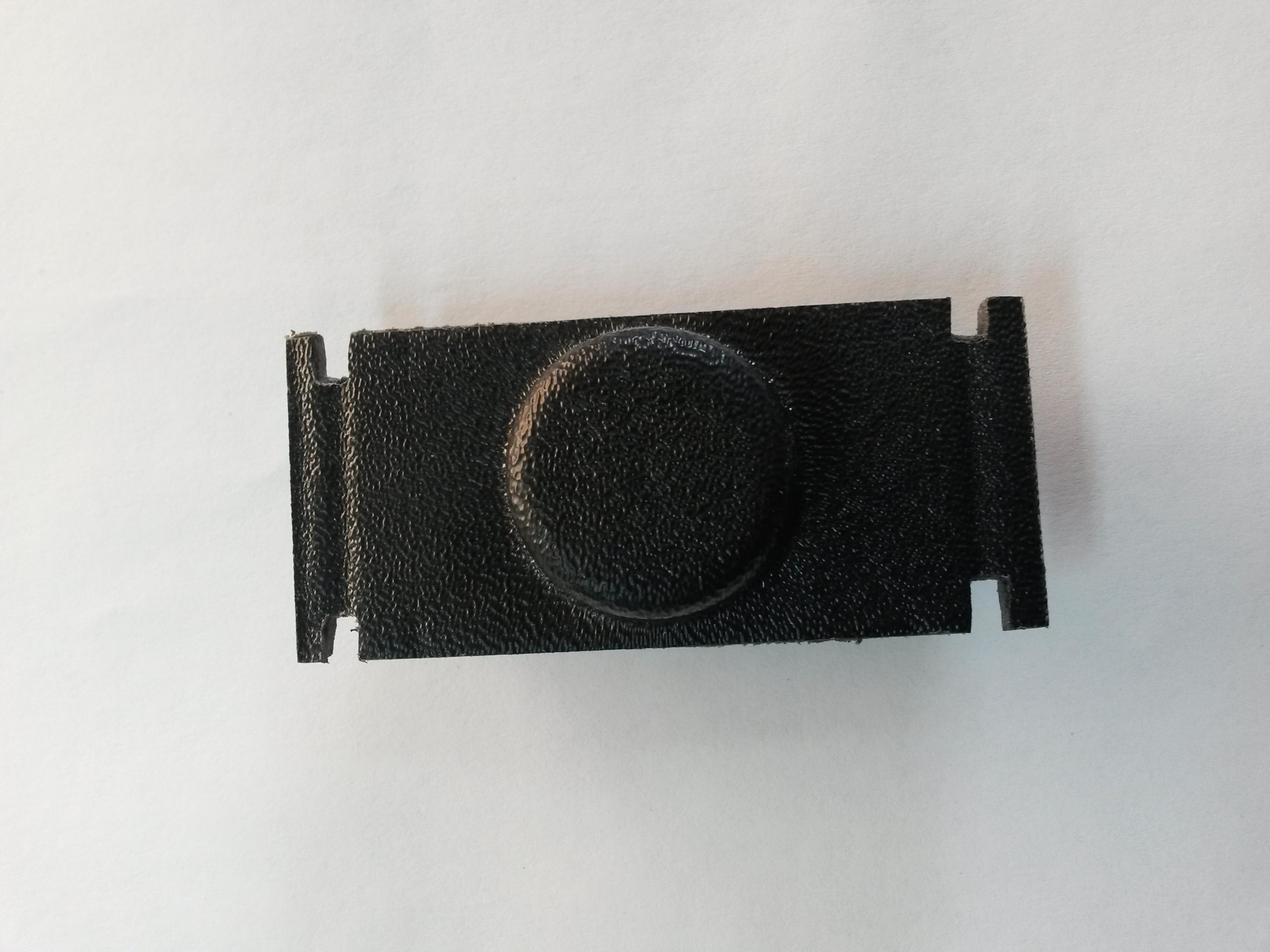

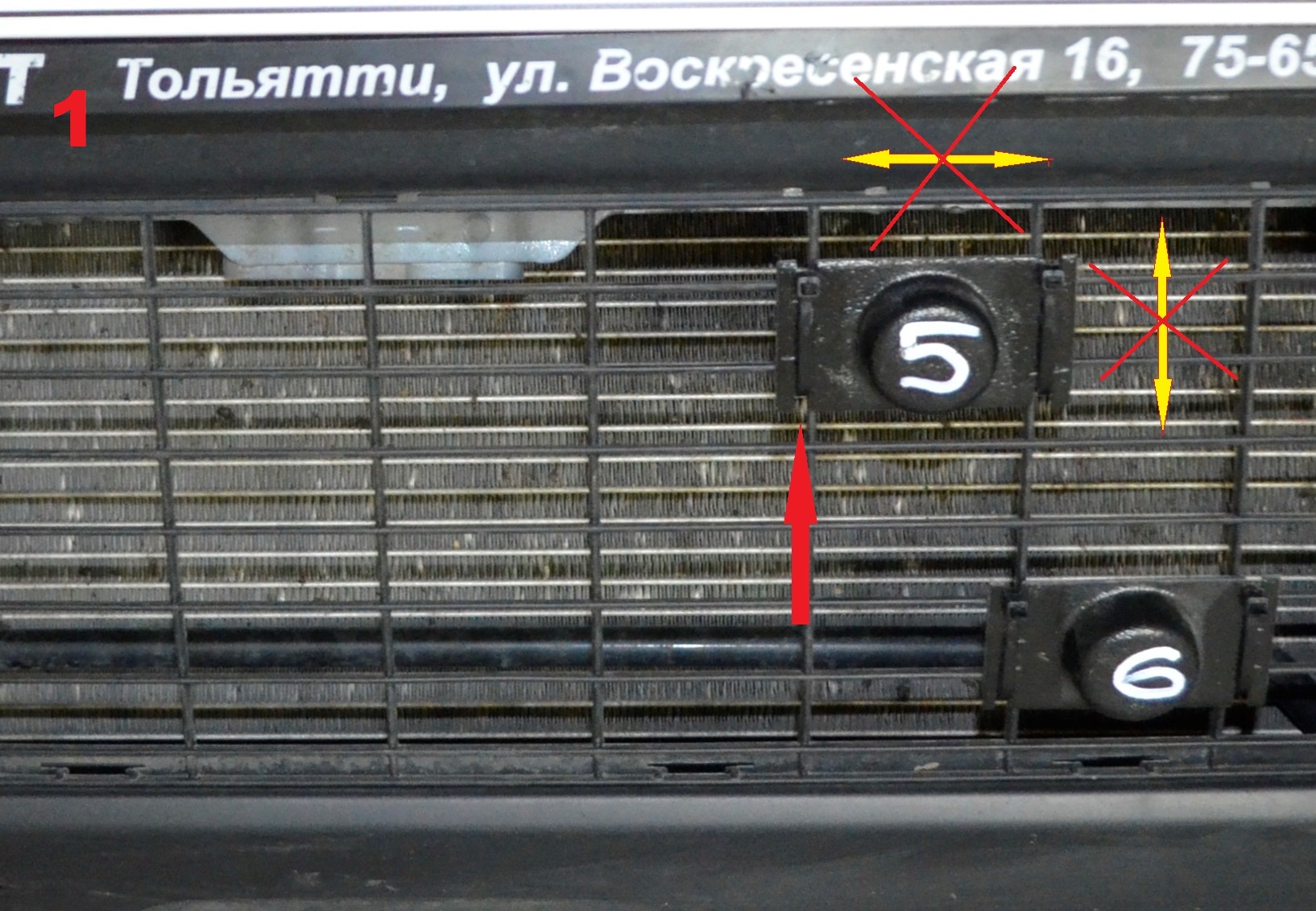

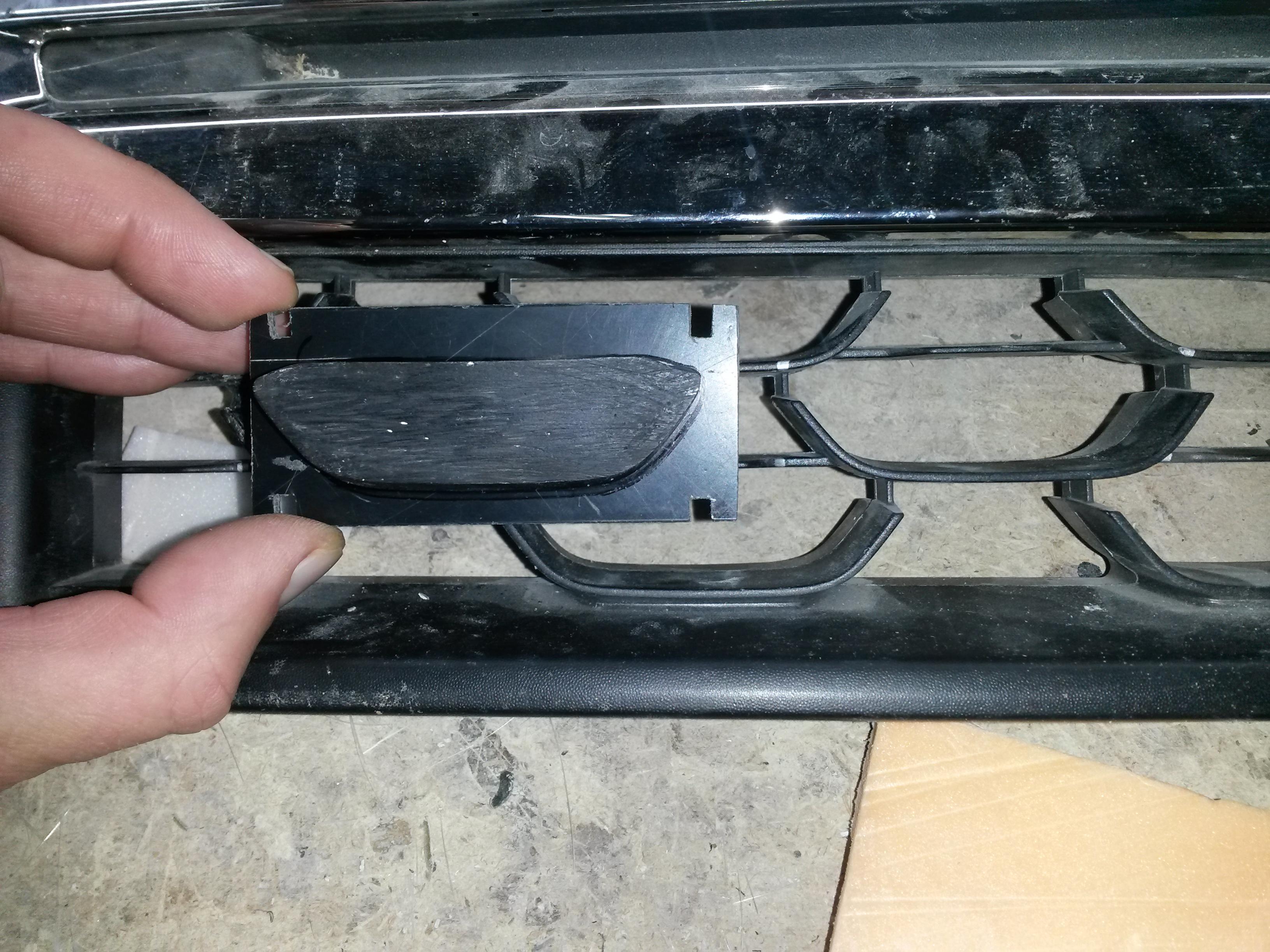

В общем 3 фото.
На фото №1 показано что предыдущий вариант крепления закладных (стаканов) близок к идеалу. Стаканы лежат на плоскости и за счет опоры хомутов о боковые переборки не гуляют вправо/влево, а за счет определенной глубины прорезов для хомутов не гуляют вверх/вниз. Установив стаканы и просверлив в них отверстия под клипсы (отталкиваясь от отверстий на заглушке) можно спокойно установить их заново на следующие сезоны если повторить в точности тот же процесс (для этого они и пронумерованы, чтобы у каждого стакана была постоянная прописка на определенной ячейке сетки). При повторной установке отверстия совпадают и деталь получается многоразового использования.
На фото №2 показано что из-за того что ячейки фигурные, у хомутов нет возможности постоянно вставать на одно и то же место, один раз их установить можно, потом просверлить отверстия тоже, но на следующий сезон уже не получится потому что у хомутов нет постоянной точки опоры, затягивая их понимаешь что один хомут больше залез на плоскость, второй меньше, нет прямого угла о который хомут может гарантированно именно в этом месте опереться, а значит и последующая установка (на следующий сезон) не даст совпадения отверстий. "Гуляние " стакана незначительное, но достаточное для того чтобы отверстия не совпали во второй раз. Это проблема №1. Деталь получается с одноразовой установкой, либо прийдется докладывать полный комплект стаканов и хомутов на каждый сезон. Тут еще больше вопросов... на сколько сезонов?, цена вырастает и т.д Поэтому пробуем решить проблему малой кровью.
фото №3 - это проблема вторая. За счет того что у решетки не одна плоскость, а несколько высот выступания переборок (какая то часть выдвинутая, а какая то утопленная), у стаканов сократилось место на котором они могут прилегать к решетке (если в дорестайлинговом варианте можно было устанавливать на любом месте (расположение ограничивалось только наличием переборок вокруг стакана)), то здесь место для расположения стаканов сократилось по сравнению с дорестайлингом как минимум в 2 раза. Но все бы ничего, вариант мы нашли. Проблема состоит в том, что для дизеля попросили сделать шторку которую можно открывать при необходимости не снимая заглушку (это место обведено красным) . Вариант мы вроде придумали, но за счет того что места для стаканов ограничены как раз под этим местом стоят стаканы и реализовать шторку не получается, толку от нее будет мало (и это еще учитывая что часть накладки будет висеть в воздухе не закрепленной).
Вроде как смог объяснил...

Артём. Пробовали разместить основания стаканов вертикально? Должны встать жёстко. Или это моя иллюзия?

пробовали, не получается.

Опять же,есть вариант,с Т образными зацепами,с небольшими бортиками,с головкой,под шлиц,с лицевой стороны накладки. В горизонтальном положении, вставляем Т образные зацепы,в решётку и поворачиваем,за шлиц,в вертикальное положение. Если расчитать и сделать внатяг,все будет держаться и легко монтироваться.

Сообщение от ambal70
А потом их надо на решётке пластиной и гайкой сверху зафиксировать. Останется торчать штырь с резьбой, на который баращком крепится уже закрывашка противоморозная.

В принципе, если есть желание оставить "старый способ крепления", то вопрос позиционирования решается просто.Потребуется лишь в комплект добавить дополнительный "обратный фигурнный стакан",получится бутерброд со стаканами Фигурный стаканчик вставляется в ячейку и смещаться не будет, пазы под стяжки у площадок совпадут со старым стаканом. Удорожание - еще один комплект из фигурных. При желании можно бутерброд площадками склеить.
По поводу "дыры", на мой взгляд перенос или расположение к центру. Положение дыры зимой,и на скорости не критично. Главное проход -поступление воздуха...
огромное спасибо!!!, как всегда все гениальное просто это как раз то что нам в данном случае и нужно я знал что на Вас можно расчитывать

На рестайле 1,6 радиатор с другой стороны, открывающееся место с водительской стороны должно быть. У 2,0 вроде тоже так же. А с той стороны, где дизелисты просят "дыру" - глухое место. Так что универсальности так не получится.

Сообщение от Skunk Посмотреть сообщение
если главный аспект доступ воздуха в "подзаглушное" пространство, то расположение по центру по мне так это и есть универсальный вариант. Если главный аспект напор воздуха в определенное место, тогда универсальности конечно не получится.

У дизеля интеркулер стоит именно в том месте где у 1.6 и у 2.0 на рестайле заглушка. И охлаждать нужно именно интеркулер. Если отверстие сделать по центру, то основной поток воздуха пойдет на радиатор и начнет охлаждать двигатель, что как раз и не надо, а на интеркулер воздух поступать не будет...
---------- Добавлено в 12:01 ---------- Предыдущее написано было в 11:58 ----------
Делайте для бензинки, я уже готов просто насверлить отверстий в нужном месте....

Сообщение от АЛЕКСЕЙ-67 Посмотреть сообщение
У дизеля интеркулер стоит именно в том месте где у 1.6 и у 2.0 на рестайле заглушка. И охлаждать нужно именно интеркулер. Если отверстие сделать по центру, то основной поток воздуха пойдет на радиатор и начнет охлаждать двигатель, что как раз и не надо, а на интеркулер воздух поступать не будет...[COLOR="Silver"]
спасибо за разъяснение, я так и знал что "халявы" не получится

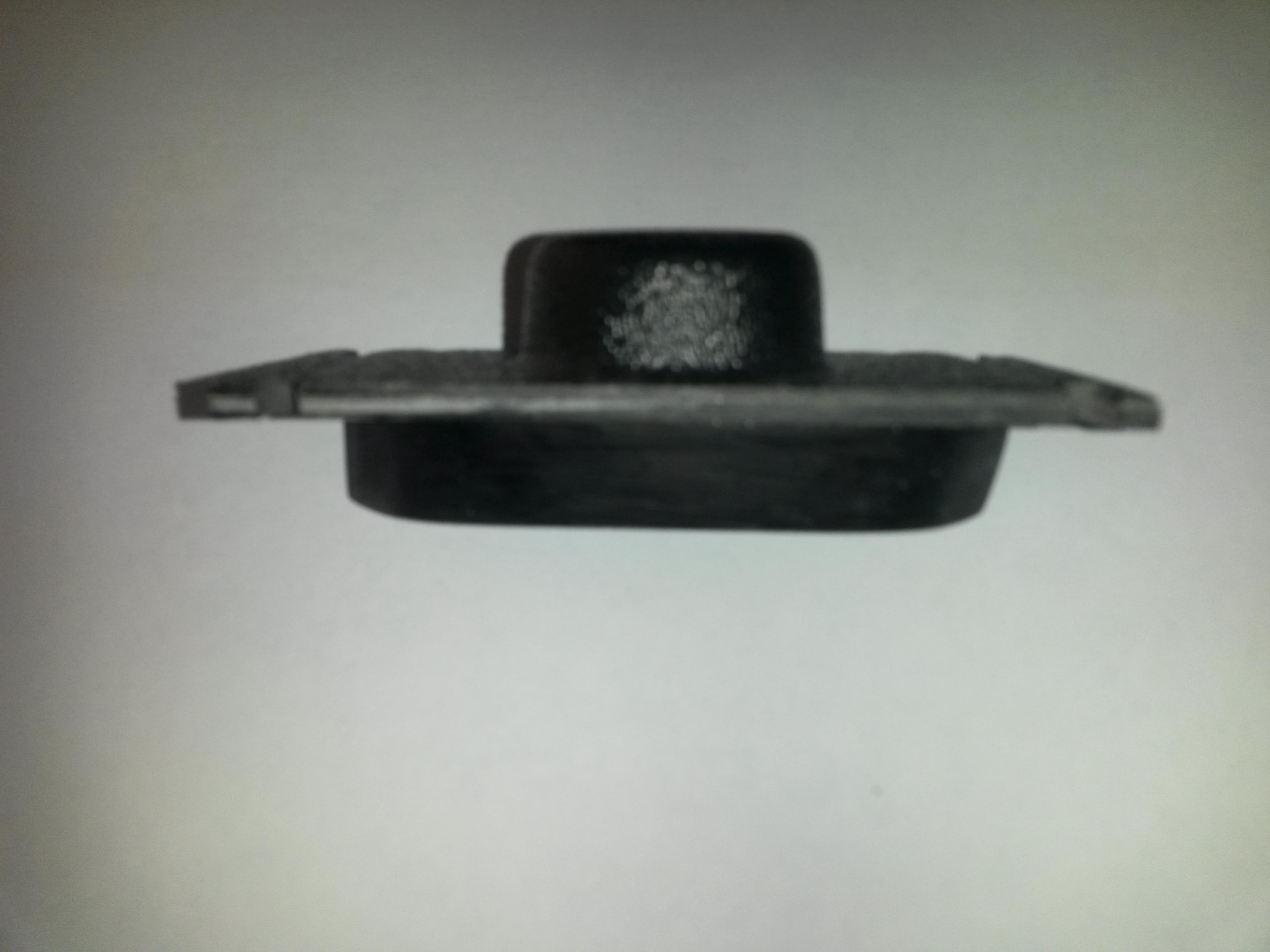

Старый 16.11.2018, 12:44   #4237
ПАЛЫЧ-257
Аватар для ПАЛЫЧ-257
Онлайн: ПАЛЫЧ-257 вне форума
Был(а): 21 апр 2025 13:43
Адрес: С-Петербург. Колпино
Автомобиль: Renault Duster. 1.5. 4х4 МКПП. Priviledge. 2017
Как-то так. Проверено, работает.

Нужно понять на сколько критично будет смещение "дыры"от края в 10см (судя по фото). Я пока не улавливаю.
И в том и в другом случае через "дыры" поступает холодный воздух,и он в том и другом случае охлаждает радиаторы...
Какие имеются диффузоры у решетки, чтобы воздух был перенаправлен именно на интеркулер, отсекая радиатор? А вот площадь будет иметь значение,нужно правильно подобрать. "И вашим и нашим"
И потом, заглушка идет как зимнее изделие,и предполагает установку при минусе за ботом,а это не лето...даже с простоем в пробке. В подкапотном пространстве (закрытом) температура также разница по высоте от земли.
А чтобы душа успокоилась,перед выпуском серии,можно натурные эксперименты сделать.Закрыть временно ту или иную часть решетки подручным материалом,с имитировать заглушку и положение отверстий. Тем самым получим оптимальный вариант.Мое мнение.
Палычу респект опередил...

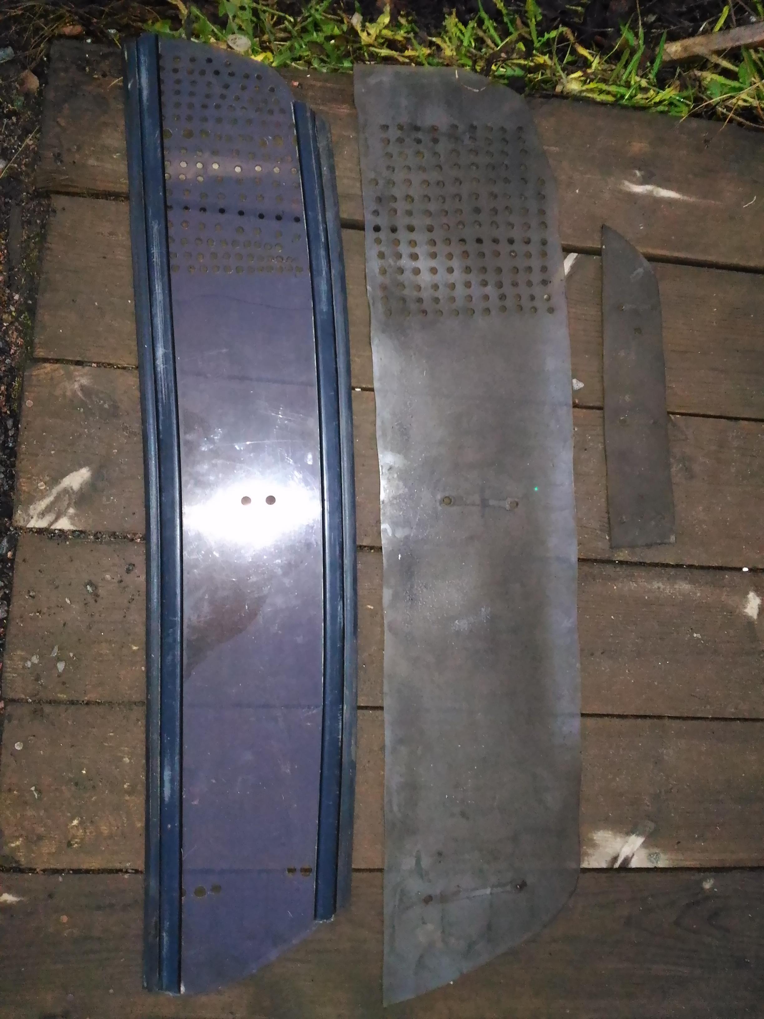

Сообщение от JustTheGuy Посмотреть сообщение
Карт163, на счет бутерброда из стаканов я конечно не понял)) Поэтому есть такая мысль: сделать под заглушку рамочную основу, которая будет вставляться в проем, а заглушку уже крепить к ней. Тогда ИМХО отпадает проблема с позиционированием. И может быть, дешевле будет?
На рамочной основе сразу сделать места для крепления закрывашки дополнительного окошка для дизелистов, а саму заглушку сделать двух вариантов: полностью глухую для бензистов и с окошком для дизелистов.
на фото бутерброд уже сделали и проверили, то что нужно в нашей ситуации.
Рамочная основа это хорошо, но с ее креплением опять вопрос и по факту это вторая заглушка по размеру и жесткость ей нужна, толстый лист получается удорожание неслабое.
ПАЛЫЧ-257 - спасибо, на этот вариант и ориентировались.
