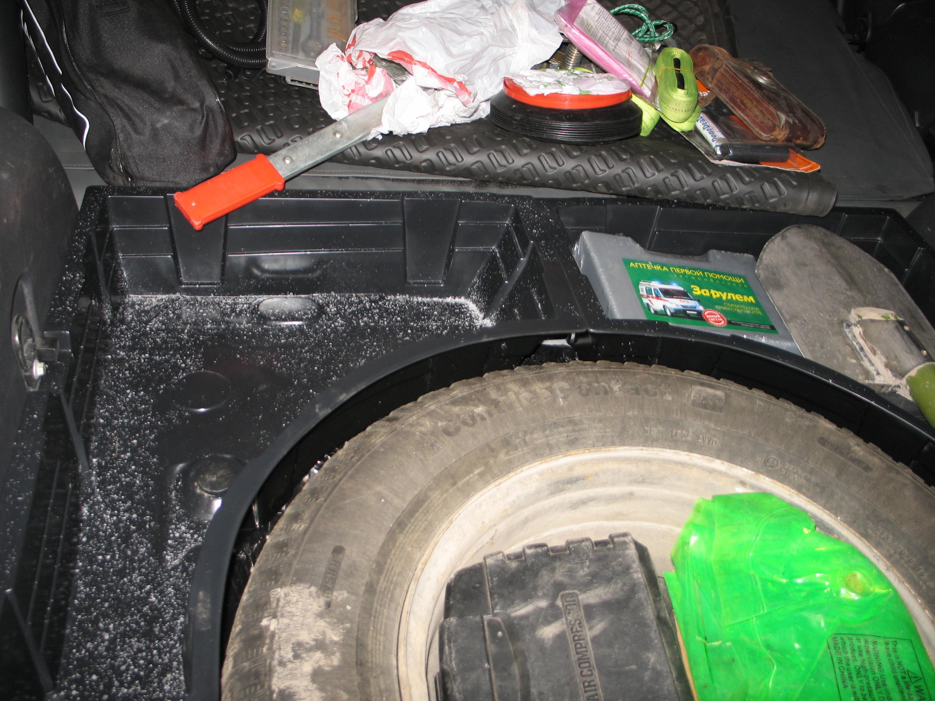

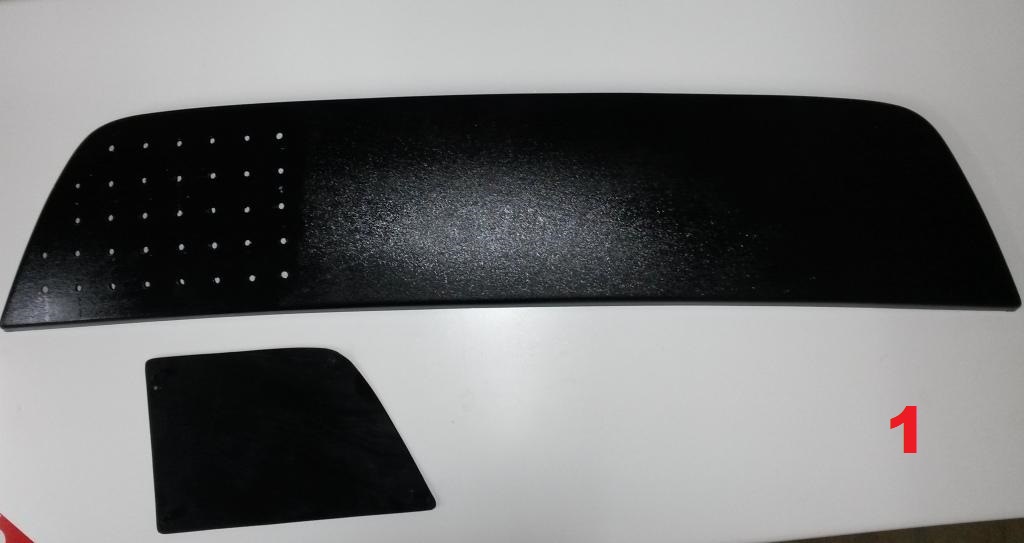

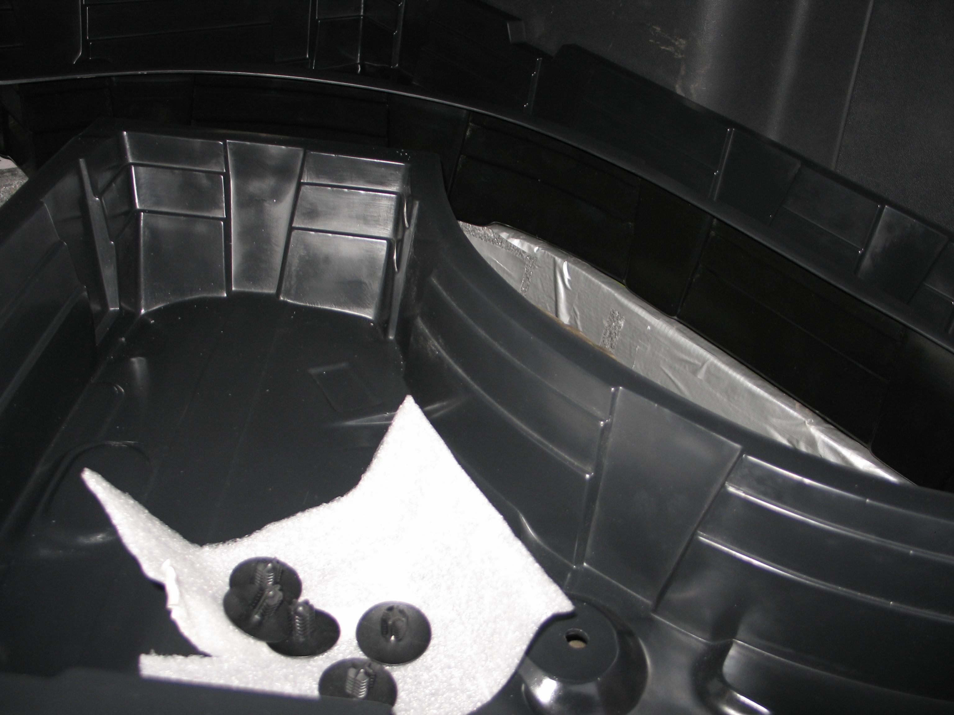

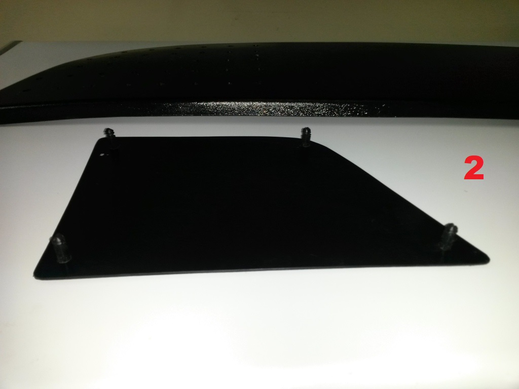

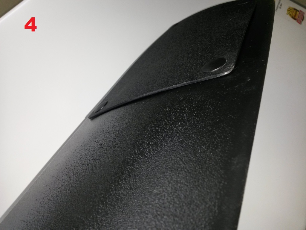

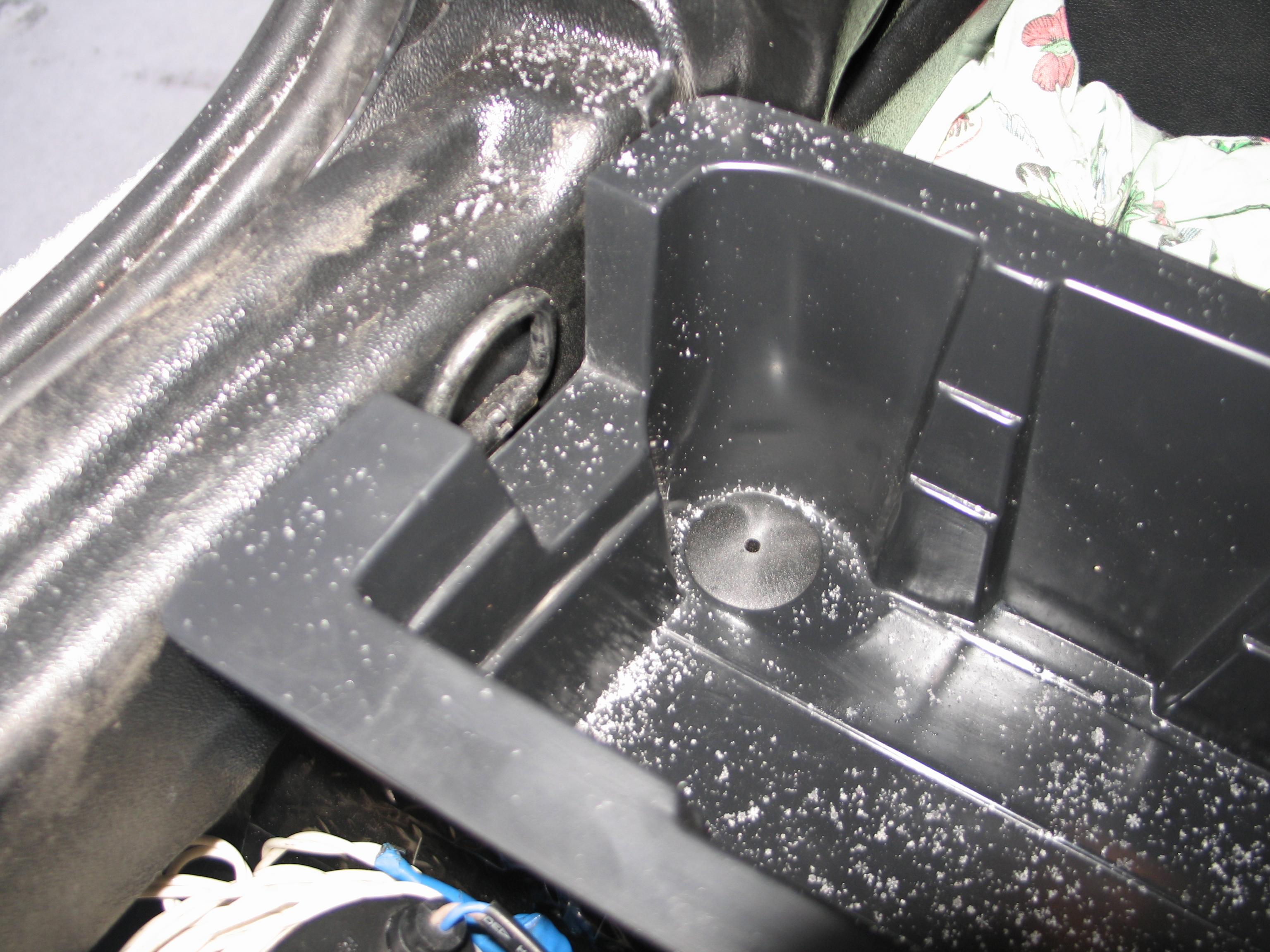

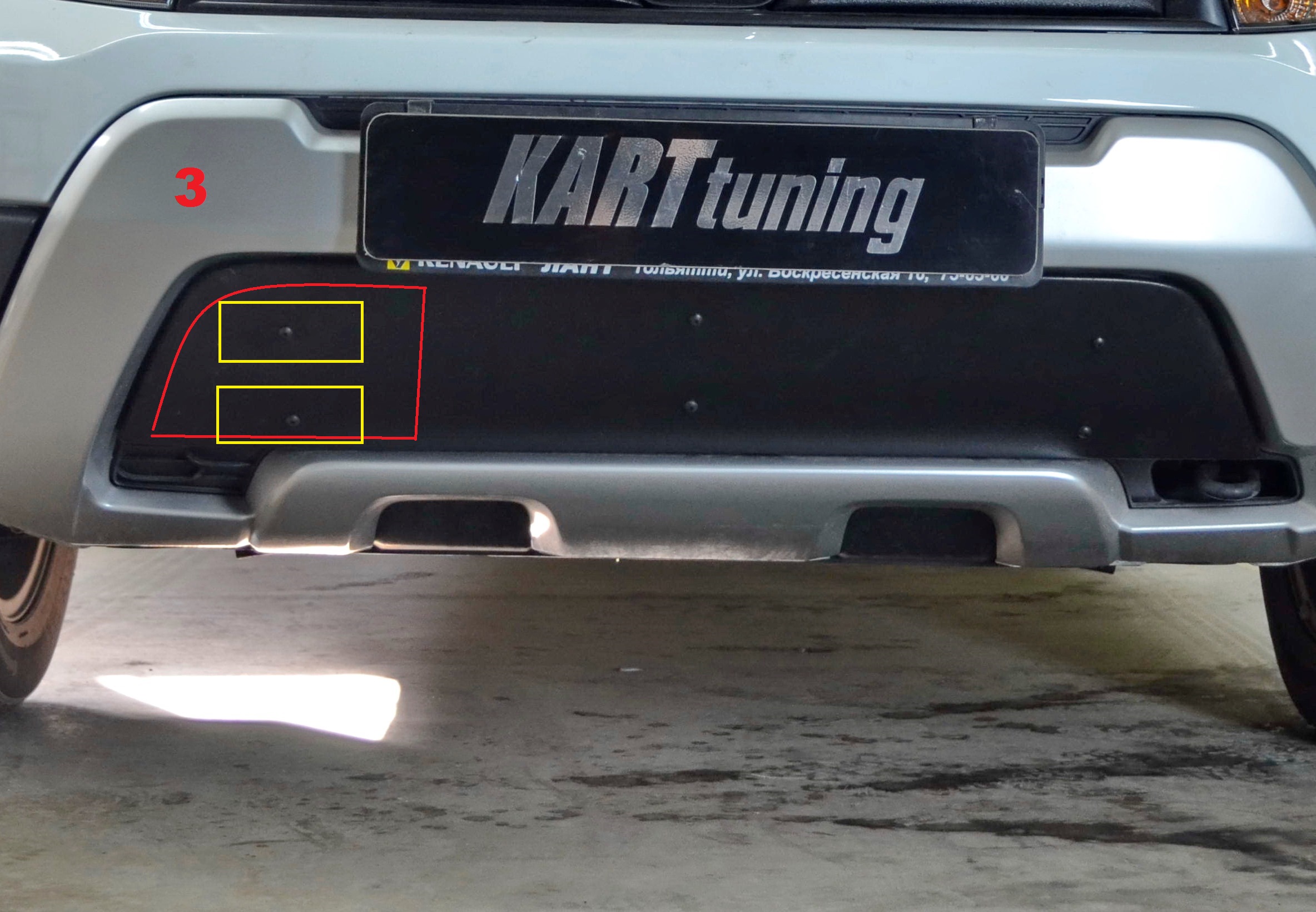

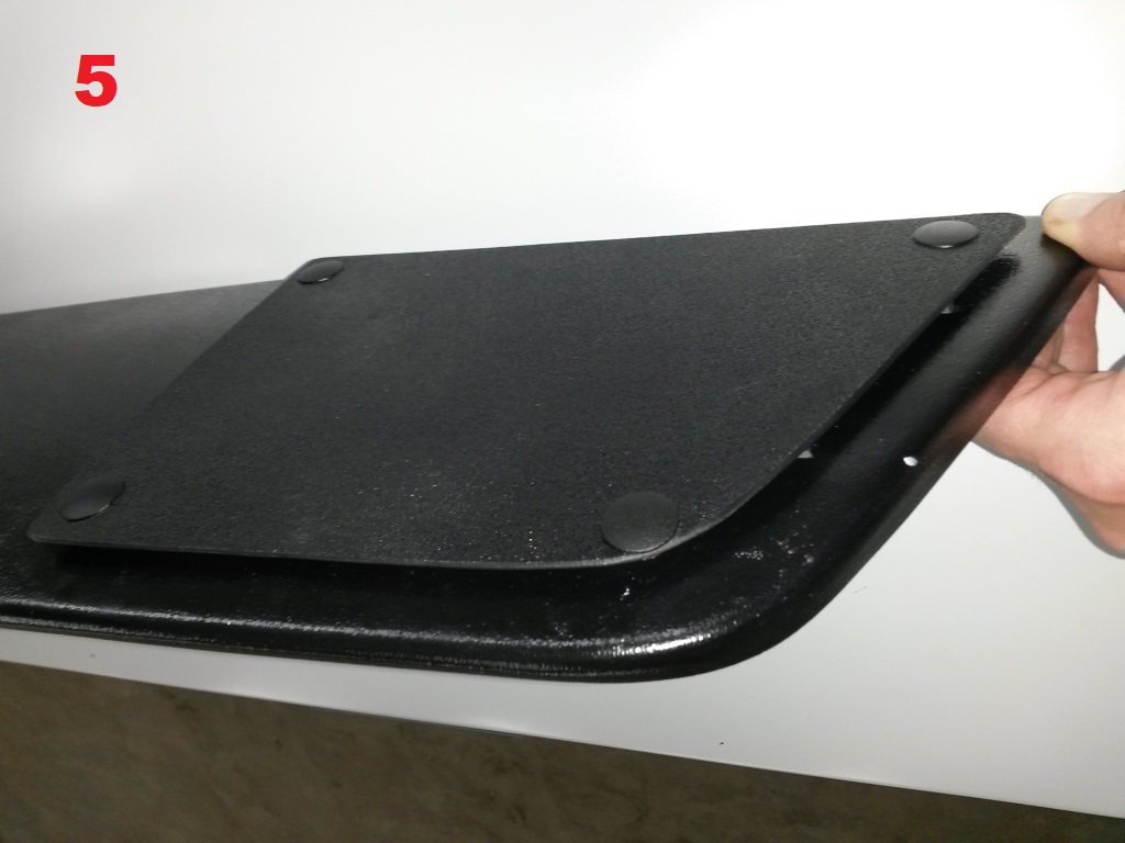

Всем привет. Вот какой вариант скорей всего будем реализовывать для дизеля (вариант по смыслу вроде окончательный, а по виду скорей всего будут изменения по расположениям отверстий и соответственно расположениям крепежных "ёжиков").
Первый вопрос к "дизелистам" - количество отверстий интересует - много,мало, на сколько в процентном отношении увеличить если недостаточно?
Второй вопрос ко всем остальным модификациям - тоже самое можно сделать и не только для дизеля, смысл крепления элементарный, можем реализовать - вопрос нужно\не нужно (по логике лишняя регулировка никогда не помешает), если нужно, то месторасположение хотелось бы знать (по центру или с другого края)?
На всех фото вроде понятен смысл, а 5 и 6 фото - постоянное микропроветривание

Старый 23.11.2018, 12:09   #4246
ПАЛЫЧ-257
Аватар для ПАЛЫЧ-257
Онлайн: ПАЛЫЧ-257 вне форума
Был(а): 21 апр 2025 13:43
Адрес: С-Петербург. Колпино
Автомобиль: Renault Duster. 1.5. 4х4 МКПП. Priviledge. 2017
Я убрал бы совсем левый ряд отверстий чтоб получился ровный квадрат, эстетичный.
И в каждой клетке из 4 квадратов просверлить еще один поцентру, получится хорошечно.
Старый 23.11.2018, 13:06   #4247
И в каждой клетке из 4 квадратов просверлить еще один по центру, получится хорошечно.
Не забываем что стаканы останутся примерно там же где и на фото (немного уменьшаться в размере, но останутся. Так что часть прохода будет закрыта.
Я бы не уменьшал....

Сообщение от Карт163 Посмотреть сообщение
Увеличьте диаметр отверстий, раза в 3-4, а количество оставьте прежним.
И давайте уже в продажу...

Так количество х диаметр = площадь
Вот Карт и спрашивает ,требуются значения диаметра и сколько, из имеющегося личного опыта, для унификации,я так понял...
отверстия сделаны 6мм....
Посчитал какая сейчас у Карт
(0,3х0,3х3,14)х36=10,2 см2
Площадь поверхности у коробка спичек
3,6х5=18 см2
Ну и примерная площадь нижней "дыры"
85х15= 1275 см2

Сообщение от Alexei 44 Посмотреть сообщение
отверстия сделаны 6мм - как раз посадочные под клипсы или ёжики., если сделаем вентиляционные отверстия большего размера, то они будут отличаться от тех отверстий которые под ёжики - будет некрасиво, в этом смысле мне кажется лучше увеличить количество, а размер оставить 6 - 6,5мм (в зависимости от крепежа).
