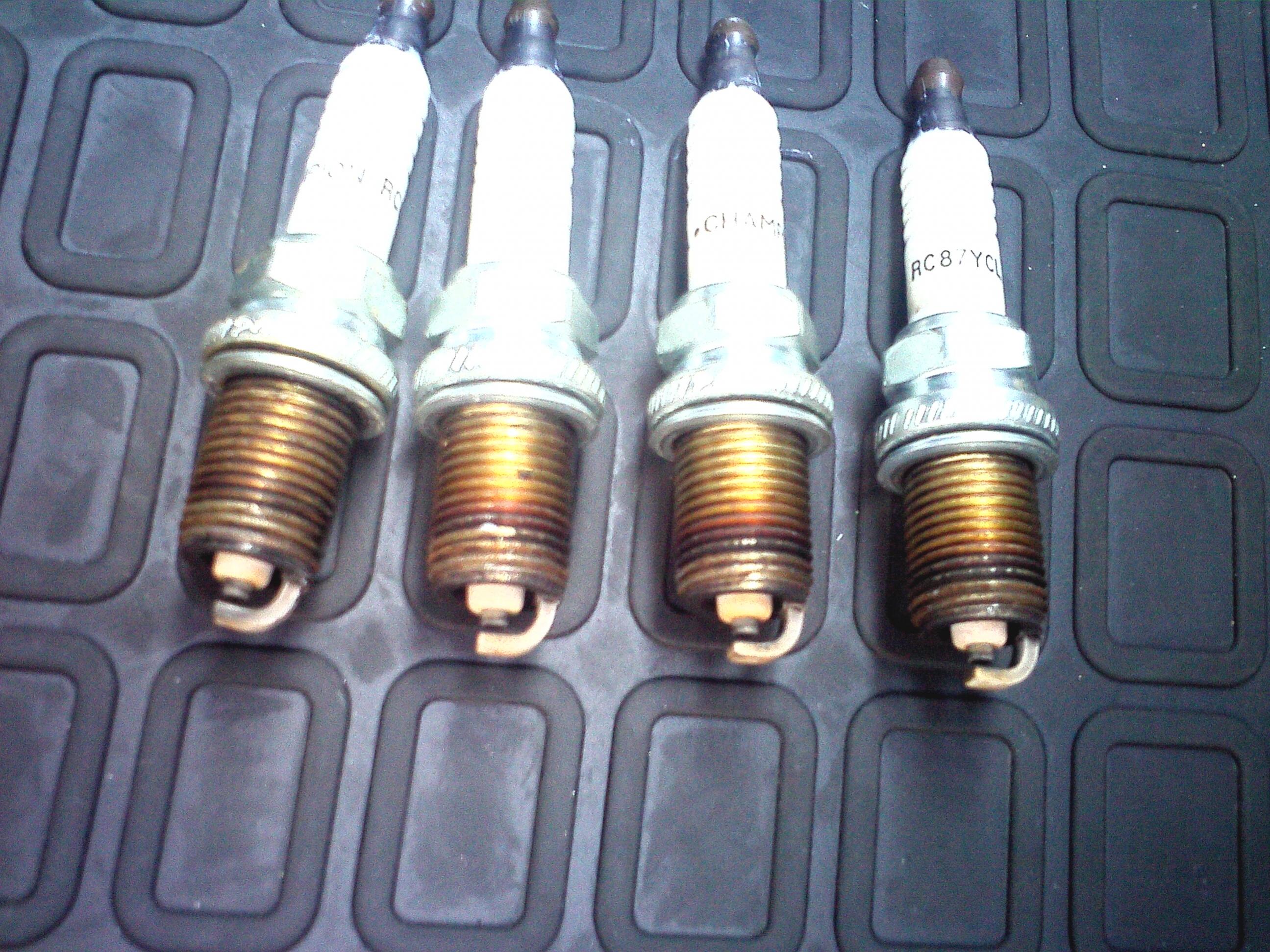

Братцы,вроде уж не новичок,но спрошу здесь (забегая вперёд скажу что советовали поменять заправку-менял,та же фигня,поменял недавно свечи-как новые почти,значит вопрос о плохом топливе отпадает?): при выключении зажигания (приехал из точки А в точку Б) движок "детонирует" пол секунды где то т.е. не сразу глохнет и лампочки контрольныё моргнут один раз, а при глушении движка с постановкой на автозапуск авто глохнет сразу как вкопанное (теперь глушу только так). Вопрос-что за фигня? Задолбало,иногда забываю на автозапуск ставить т.к. тепло ещё.Бензин 95 Роснефть, пробег немного за 10 тык.Фото свечей прилогаю.
