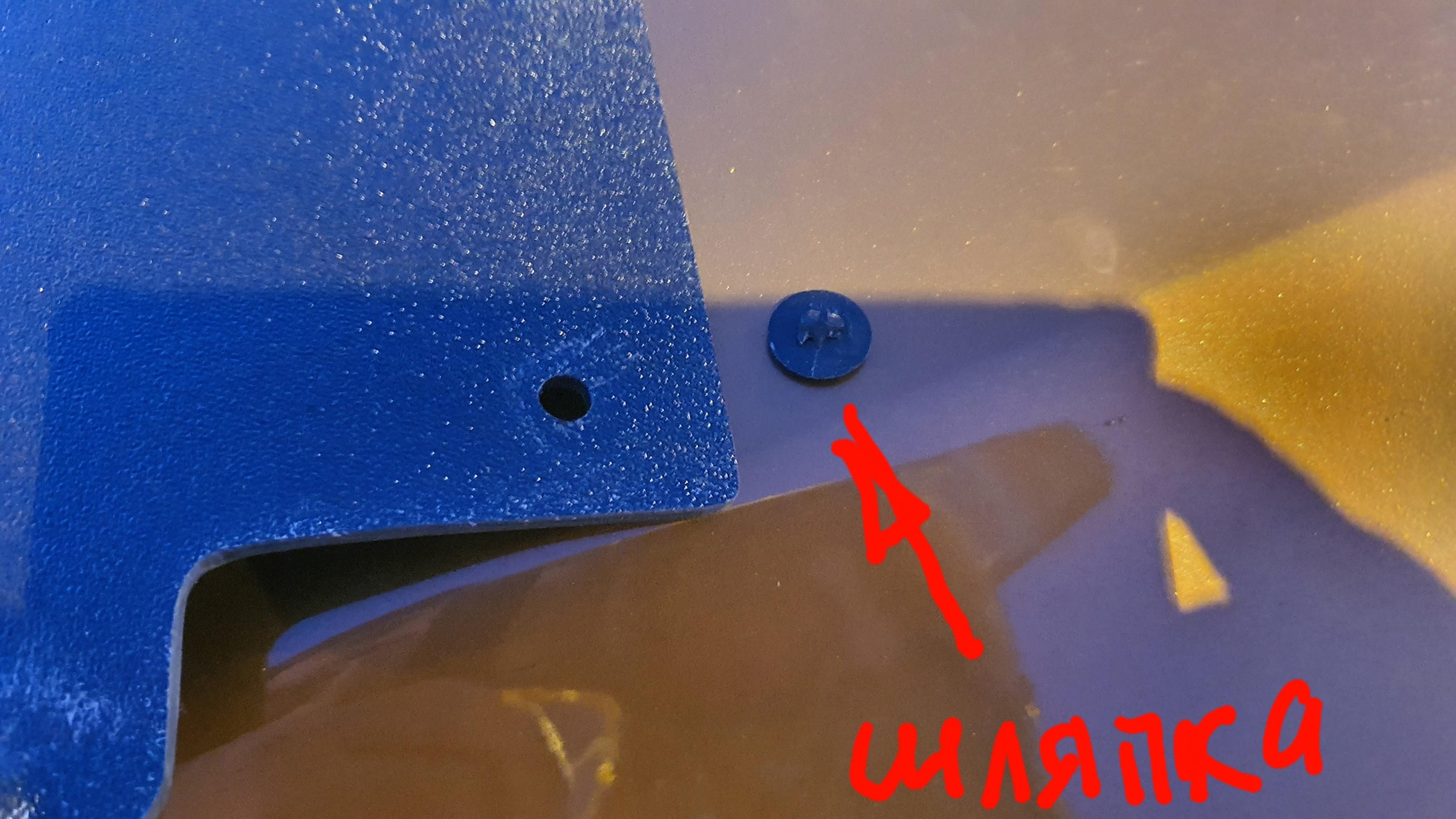

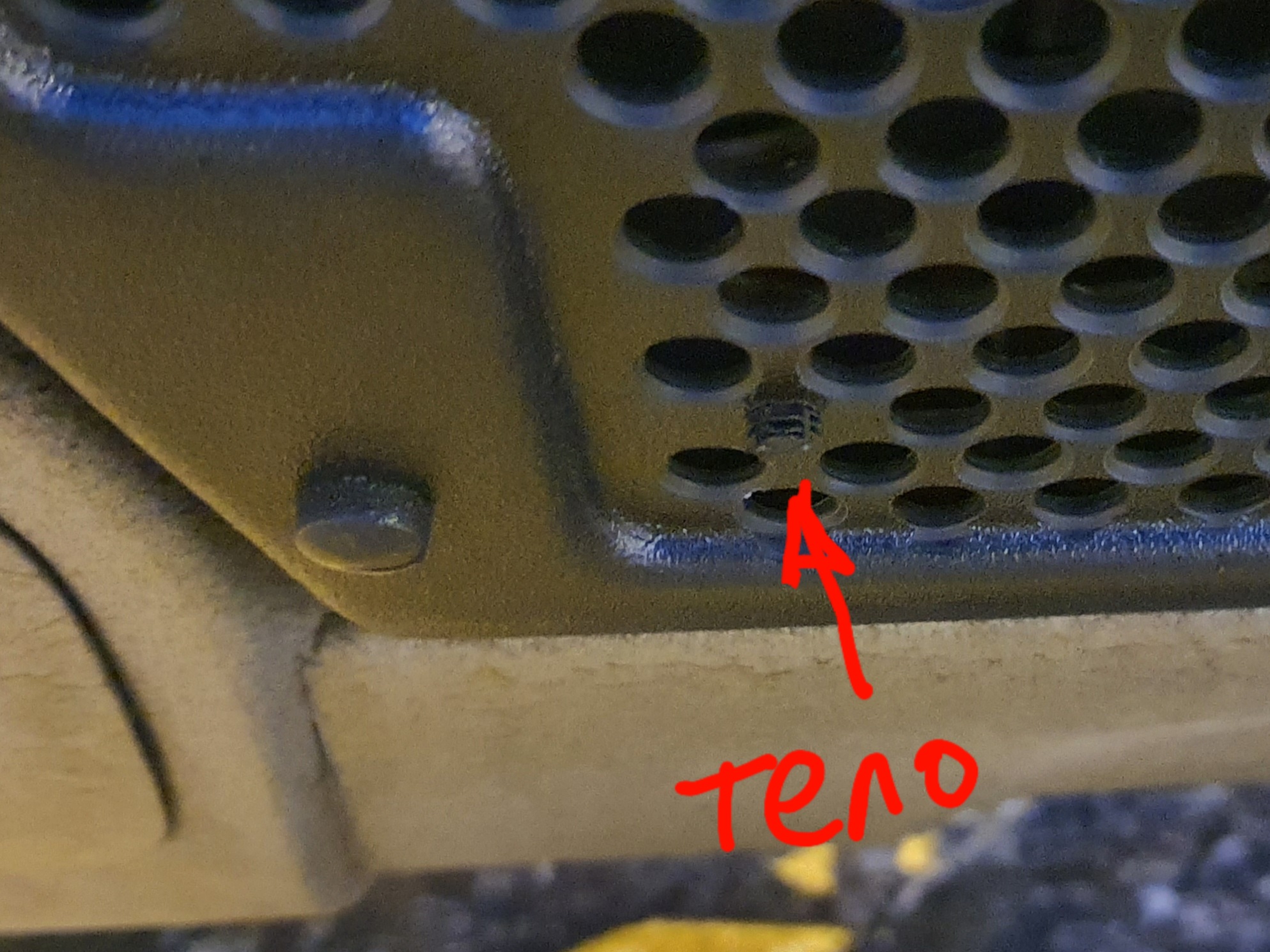

Итак первые впечатления: при -10 за бортом и полностью закрытой морде (включая шторку) при езде по городу температура самое то: 79-81, но стоило выехать на КАД и разогнаться до 110 км/ч, так температура сразу поползла вверх и остановилась на 89, если учесть, что даже летом в жару она никогда не поднималась выше 82, то возможно это слишком, к тому же в Питере зимой погода изменчива и чаще всего на улице около 0, поэтому решил для начала снять шторку и понаблюдать за температурой двигателя без нее.
Сообщение от Карт163 Посмотреть сообщение
На морозе не пробовали, но ёжики туда-сюда на аркановской заглушке циклов 50 прошли и работали.
Надо было всё же и на морозе попробовать
При первой же попытке снятия шторки один из пяти ёжиков приказал долго жить - шляпка отвалилась, а тело осталось в заглушке
Можно вот такие клипсы попробовать, ставят на крузаки под капотом пластик держать. Очень удобные , после установк надо нажать на головку стопора до совподения поверхностей клипсы , дальнейшее нажатие раскрывает замок и клипсу можно вытащить.
https://www.ozon.ru/product/klipsa-k...5/?sh=Tgbq70x3
https://www.drive2.ru/l/533994315777573909

Сообщение от Serkap Посмотреть сообщение
Смысла нет - любому пластику на морозе хана, всё зависит от градуса. Подумаем, попробуем, может такого принципа клипсы как показал ViBer, больше суеты, но больше шансов сохранить.

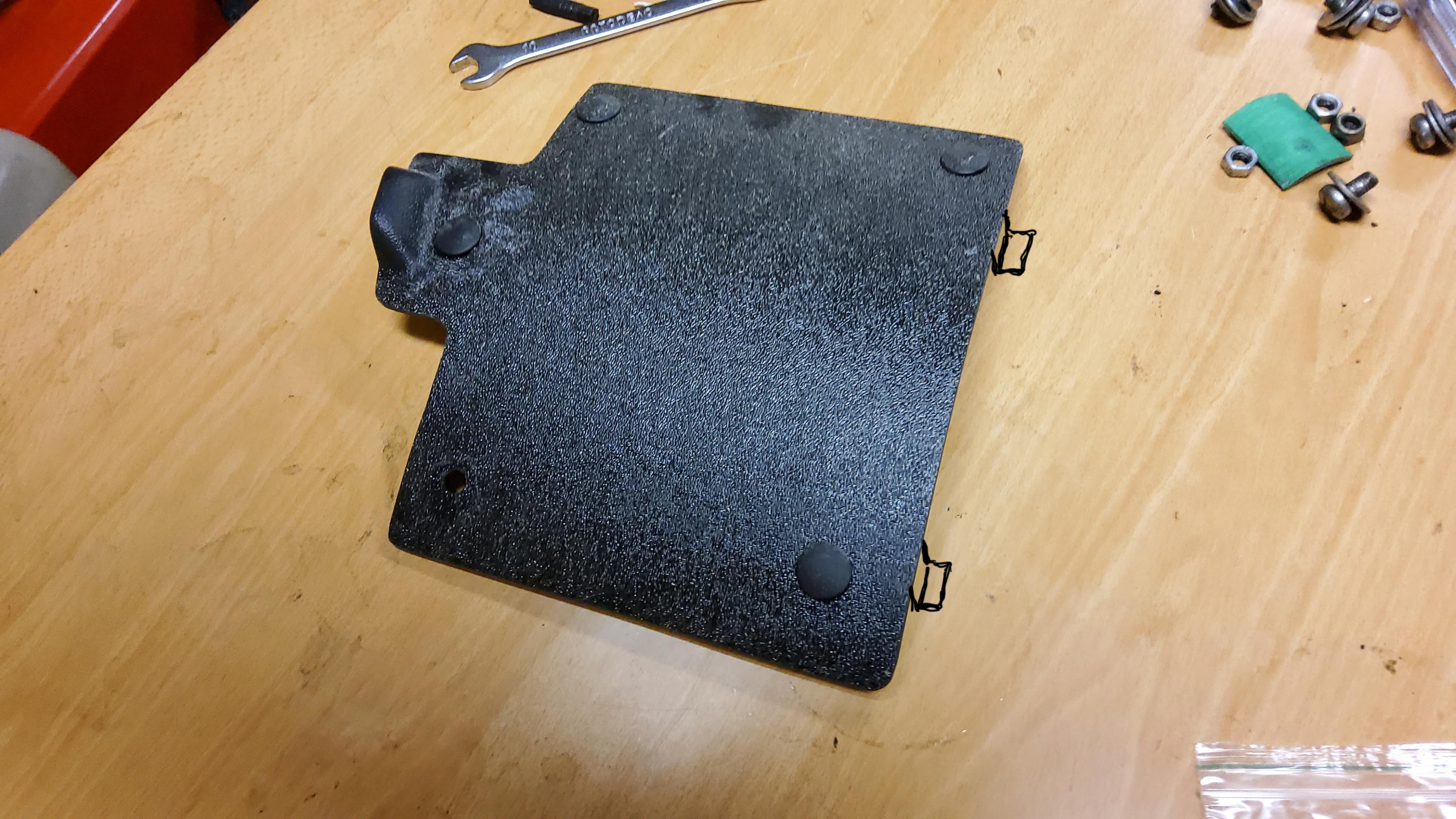

Если оставлять клипсы, то, на мой выпуклый взгляд, такое количество их излишне, в идеале конечно было бы если шторка закрывалась по принципу батарейного отсека во всякого рода радиоприемниках (т.е. без клипс вообще), но можно было бы обойтись и малой кровью - сделать на шторке с одной стороны два прилива (в заглушке соответственно два отверстия), а с другой стороны оставить пару клипс
Рассматривали такой вариант, хотели сделать вообще без клипс, но как-то колхозно получалось. Такие вещи на чпу вырезать нужно, после ручного труда они не очень получаются. А вариант и клипсы и застёжки /пазы отмели так как в нём тоже присутствуют клопы, только меньшее количество.
