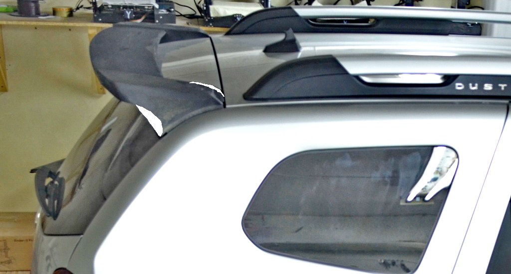

Спойлер для RENAULT DUSTER 2021. Какие будут мнения, по внешнему виду, что добавить..., от чего избавится..., корректируем ход работ по данной модели. Выкладывать буду по 1-му фото каждый день чтобы было время обдумать и подкорректировать.
http://karttuning.ru/

[QUOTE=Карт163;1183358]Фото №3
Внешний вид авто со спойлером, безусловно, очень интересен. Но хотелось бы и более "крупного" фото самого спойлера с разных сторон, т.к. при увеличении размера этого фото - теряется его качество. А так не понятно: зачем снизу "ступеньки" у спойлера. (У меня Дастер впервые, кто раньше ездил на Дастере и, возможно, использовал аналогичный спойлер, тот наверное понимает фото лучше).

Сообщение от Клин_161
Как понимаю, чтобы небыло завихрения воздушного потока на стекло.

Сообщение от Клин_161 Посмотреть сообщение
Будут и ещё фото. На данном этапе приближать спойлер смысла нет, мы ищем его форму, то как он смотрится по отношению к машине (угол наклона, размер детали относительно машины - крупный, мелкий, угловатый, закруглённый, торчит вверх или смотрит вниз - общее визуальное восприятие.
Ступенька у спойлера это направляющая воздушного потока на стекло для его очищения от забрызгивания грязью. Во время движения создаётся "вакуум" в задней части автомобиля который затягивает грязь летящую из под колёс. Захват воздушного потока и направление его вдоль стекла "отсекает" ту самую грязь.
Проблема при разработке таких спойлеров в том, что сложно функционал (обдув стекла) совместить с приятным внешним видом. Спойлер должен стоять над крышей чтобы захватить воздушный поток и направить его вдоль стекла, а это плохо отражается на визуальном восприятии (смотрится как что-то инородное, теряется логическая линия крыши, вместо продолжения вниз она идёт на верх. Самый беспроигрышный вариант в смысле дизайна - продолжение крыши, как она опускается - так и делается продолжение в виде спойлера).

Сообщение от Карт163
Мы не собирались приступать к созданию спойлера пока я не услышал мнение тех, кто пересел со старого на новый дастер. У всех стояли наши спойлера и главный аргумент в том что на новой машине (без спойлера) владельцы вспомнили что у них есть задний дворник, а при установленном нашем спойлере таких мыслей не было (хотя мы и не особо расчитывали что наш спойлер работал).
Повторяю предложение 2-х летней давности.
ФОТО(чистого стекла при грязной "заднице") В СТУДИЮ!
P.S. "Парус" на задней части авто увеличивающий расход на 1л/100км не считаю приемлемым. Лучше махнуть дворником раз в минуту.

Сообщение от d-r Gashe Посмотреть сообщение
вас в гугле забанили...? https://www.drive2.ru/l/5811149/
ровно 1литр? где замеры расхода? с фотографиями, видеорегистрацией замеров и свидетелями.. предоставьте пожалуйста.
P.S. Вы считаете что кто-то должен вам что-то доказывать...?
Я всего лишь хочу увидеть спойлер позволяющий иметь чистое стекло и приобрести такой.
Прошел по вашей ссылке, и увидел фото:
Обратите внимание на боковины на которые спойлер не действует.
К тому же это совсем не дастер. Москвич 2141 без всяких спойлеров в одинаковых условиях будет выглядеть гораздо лучше.
Заднее стекло на моей Дуське без спойлера выглядит ничуть не хуже чем на фото.
Вот и все.
Видел и колхозные спойлеры выступающие на 15 см и эффект от них но, разумеется, не замерял аэродинамическое сопротивления. 1л/100 это оценочное суждение.
С БОЛЬШИМ УДОВОЛЬСТВИЕМ приму участие в шоу.
Дастер со спойлером и без оного. Пробег в Санкт Петербурге и окрестностях
С секундантами и предоставлением отчета и фото. В любое время при плохой погоде.
ПРИГЛАШАЮ ВАС И ВСЕХ ЖЕЛАЮЩИХ. Слабо?
а я пытаюсь такой сделать, ПЫТАЮСЬ, а не доказываю что он у меня есть.
Вот и все.
как-то избирательно информацию у вас получается доставать..., вы где на вашем фото спойлер-то увидели? вы хоть вникаете в то что вам пишут? или главное на слабо подтолкнуть..
как так???, а это как понимать? -
