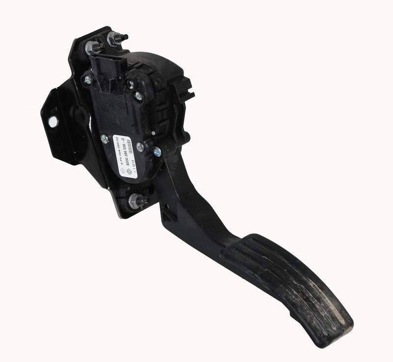

Еще если можно вот такой вопрос интересует: можно ли как то приподнять педаль газа, а то она у меня кажется сильно ниже педали тормоза и неудобно - ступню приходится назад сильно отводить когда газ отпускаешь и тормозишь...
на дизеле можно точно, как на бензинке - х.з.
Ослабляется винт (или два винта - точно уже не помню, давно делал) крепления и под механизм педали подкладывается что-нибудь (я обломок щепки подложил) и винт затягивается обратно.

Я не помну в какой теме было , но кто то уже приподымал чуток . Вот фото и можно подумать куда подложить шайбы .

Вот как раз по этой фотке - нижние гайки ослабляются, педаль поднимается, под нее вставяется подкладка, и гайки затягиваются обратно.
