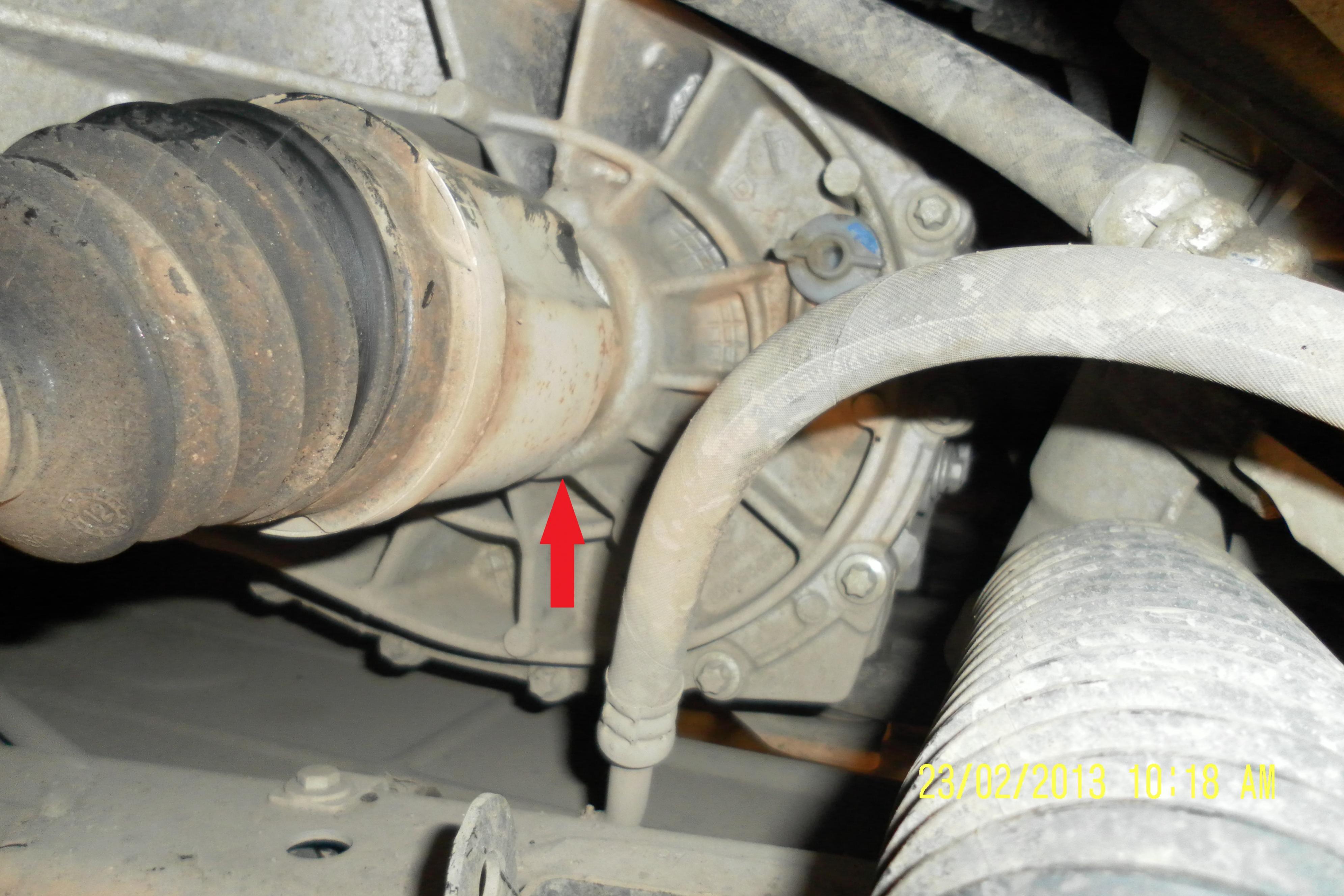

Подскажите правильные действия. Несколько дней, замечаю масляные пятна в районе МКП, на асфальте стоянки. Защита картера тоже, испачкана маслом. Стоит ли гнать в СТО? Какое посоветуете? Машине- 2 месяца.

Если есть возможность посмотреть и выяснить, то сделать это как можно скорей. Но к ОД я бы в любом случае съездил бы.

Если защита в масле, то предположительно двигатель сопливит. А где- хз...Но диагноз "втемную"- вещь неблагодарная.
Уровень масла проверяли?

Там кроме двигателя есть еще КПП с маслом. Как предположение после
Сообщение от Dulseney
Дно цепанул недавно.
Если в движке уровень не падает, значит он падает в другом месте. Например в коробке.
Езда с низким уровнем масла здоровья коробки не прибавит!

Дно цепанул недавно. Визуально ничего не повредил но, кажется после этого случая пошли протечки.
Ничего, сгоняю на днях на 600 км, а потом к диллеру.
Выверните колеса и посмотрите вот здесь(фото), вероятно течь масла идет из коробки через сальник привода.
Кстати, вариант. И на защиту может забрасывать..

Течь сальников можно увидеть вывернув колёса. Мало того что там и так недолив с завода да ещё и подтекать начало, моё мнение нужно ехать предъявлять, пока не поздно.
