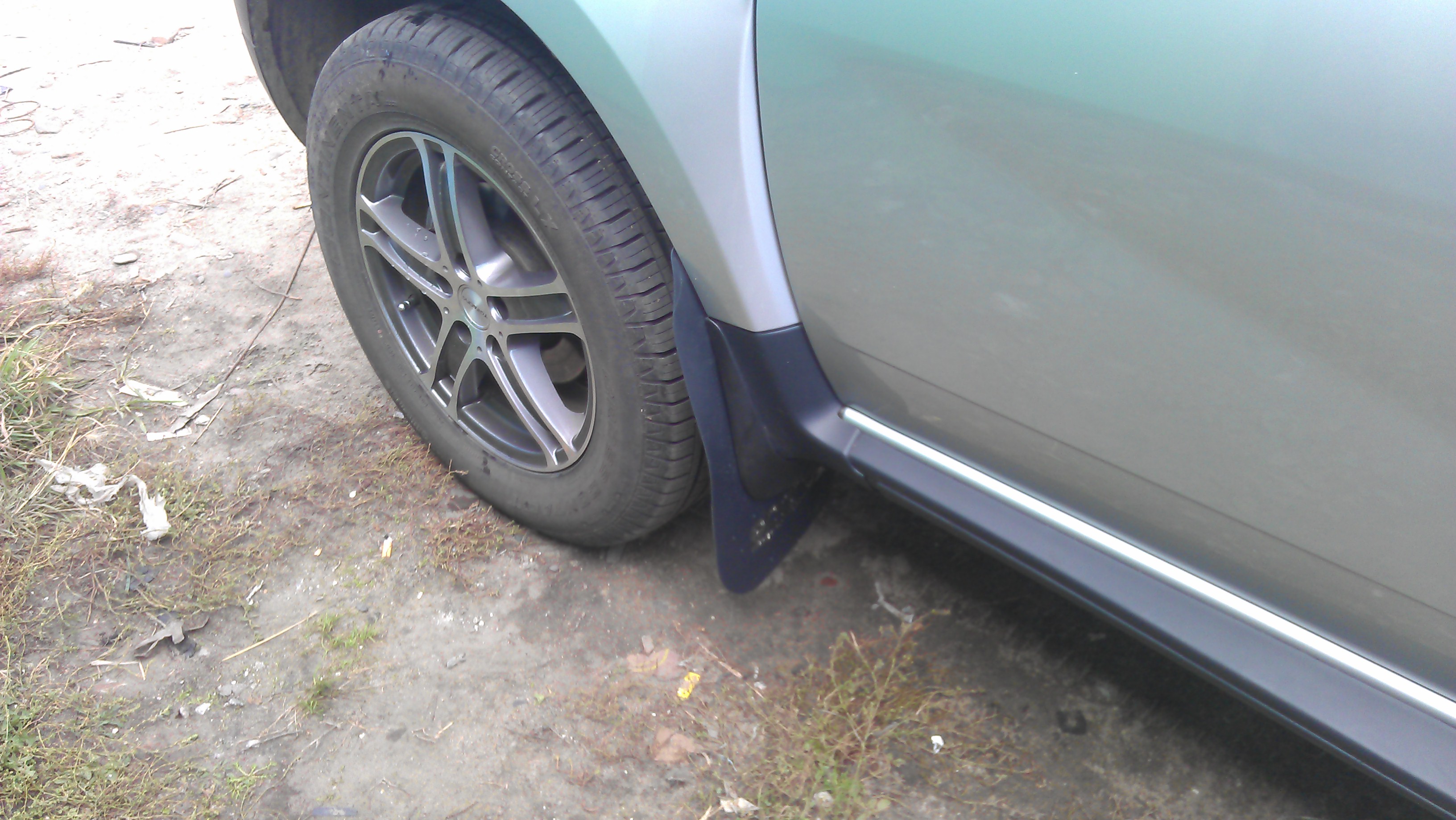

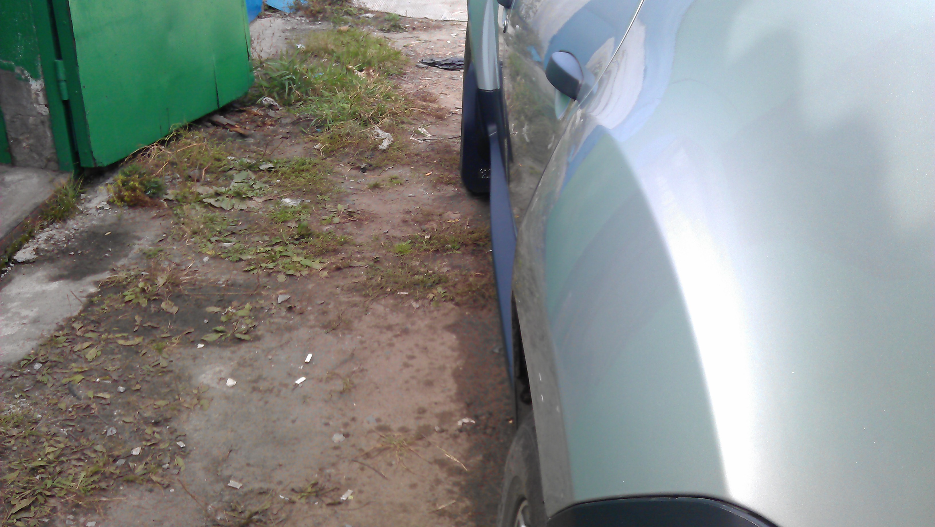

Сегодня так же сделал
Вложение 15748Вложение 15749
жду дождя проверить
У меня так-же. Намного чище машина,90% грязи летит мимо.

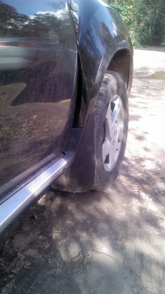

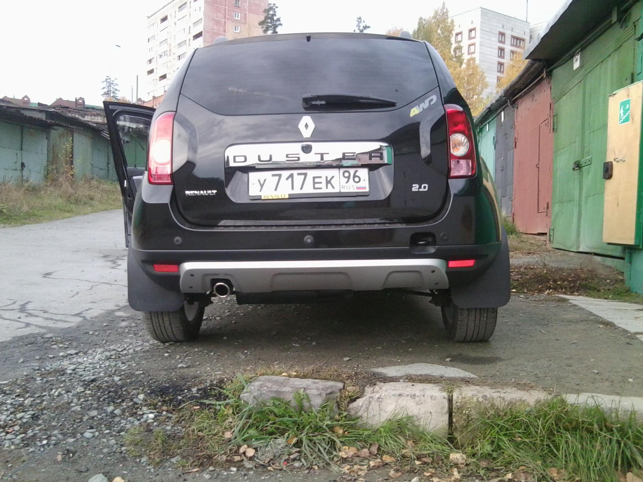

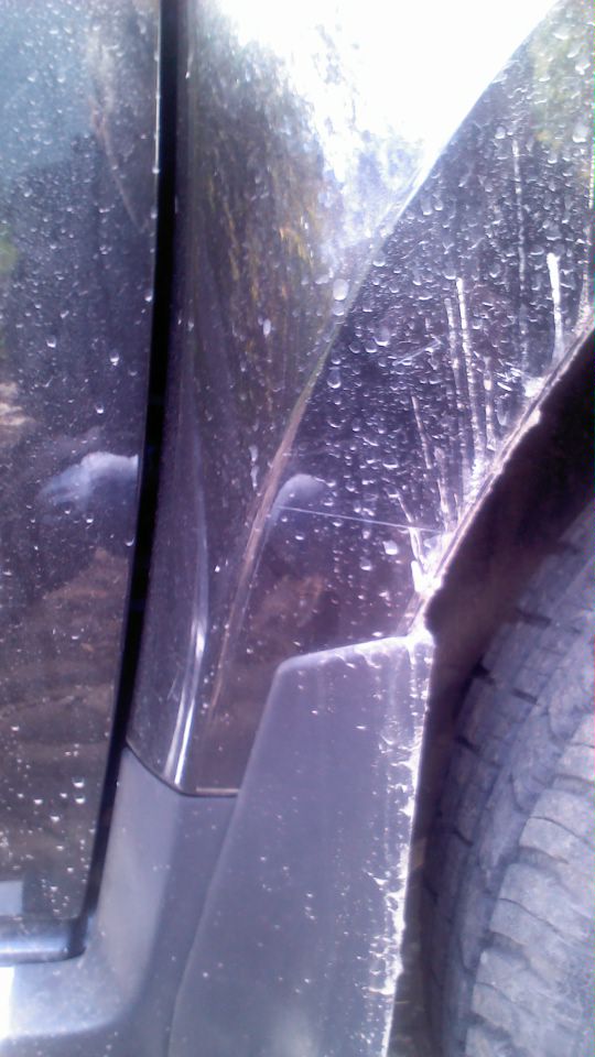

Вчера, сын установил задние брызговики, всеми вами ненависные Спарко, вниз не стал опускать а по ширине хорошо выставляются, кстати надпись Спарко, очень хорошо убирается бензином.

Не надо обобщать!

Отличные лопухи, дешева и сердита.

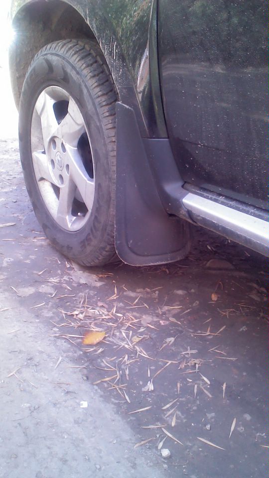

фотки поозже выложу , брал в коломне на авторынке, зашёл спросил купил)
---------- Добавлено в 20:50 ---------- Предыдущее написано было в 20:39 ----------
Сообщение от Alexander_l-city Посмотреть сообщение
Поставил Элегант 4 (польские). Грязи ни на дверях, ни на задних крыльях нету, даже не ожидал что они всё-таки работать будут как надо. В общем я доволен, всем советую и выглядят не так колхозно как спарко и др. "колхоз".
Цена вопроса 700 р.
И ещё на то место где брызговик ложится на ЛКП наклеи бронировку (заодно и фары оклеил), чтобы со временем краску там не потёрло, о такой проблеме прочитал на форуме киасоул.
Фотки постараюсь выложить

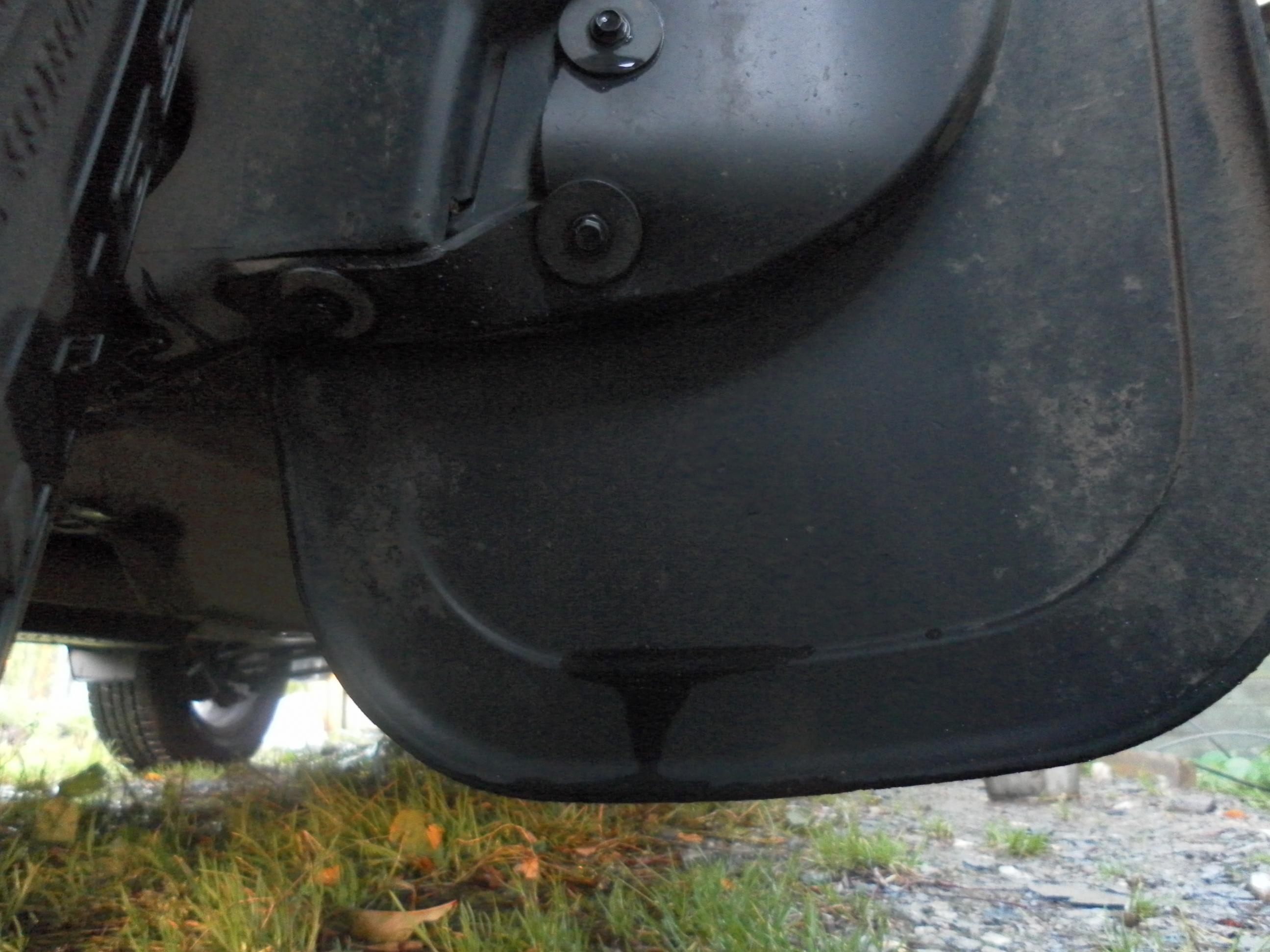

Сообщение от КимИрСен Посмотреть сообщение
Мужики!
Кто ставил Элегант 4. ПОдскажите сколько резать то надо?
Сегодня часа три провозился, поразрезал левый брызговик, ну никак не получается боле-менее ровно поставить.
Либо же нижняя часть "борта" брызговика становится ниже примерно на пару сантиметров.
Помогите, не дайте мозг сломать

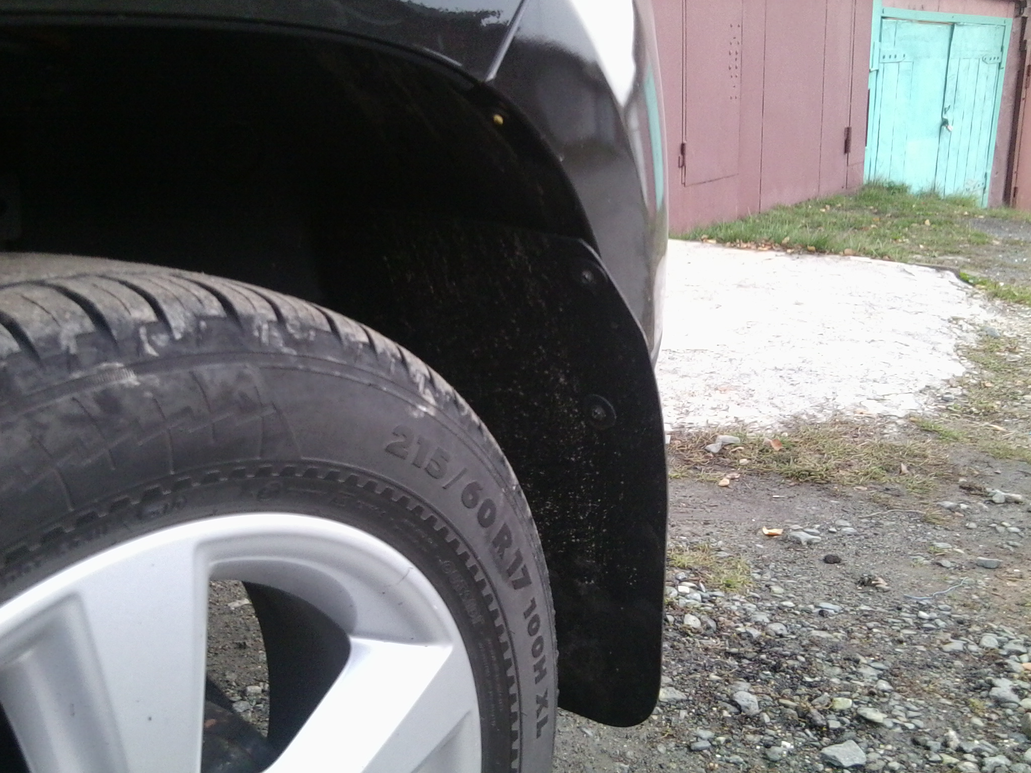

Все верно,нижнею часть брызговика при установке уводит вниз,поэтому кромку брызговика просто притягиваем к защите и крепим на саморез,от этого получается небольшой изгиб на брызговике, который перехватываем дополнительным саморезом.

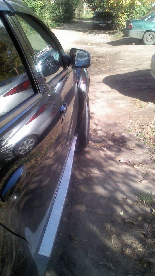

А если вместо плёнки , подогнаный брызговик перед установкой
помазать универсальным герметиком?Тогда исчезает контакт с ЛКП и
песок набиваться не будет.
