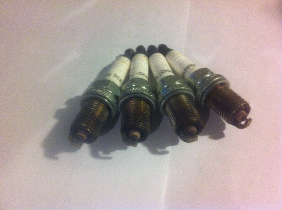

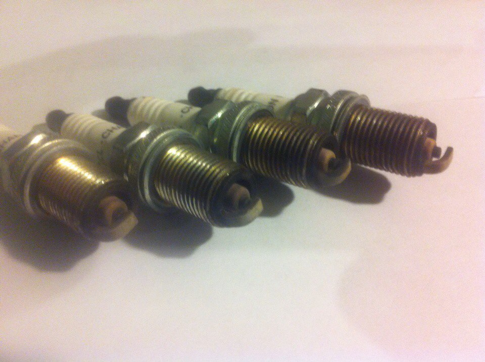

Вопрос знатокам со "свечного" завода. Вот фота свечей,с момента покупки авто до ТО-2. Что можно сказать по их виду? Просто на ТО-1 залили масло по мануалу 5,4л. По щупу оказалось больше максимума. Может их внешний вид из-за этого....Так-то ещё работали,но где-то на форуме вычитал,что менять лучше чаще. Всем спасибо
Я на Драйве2

SOT101, нормальные свечи, пробоев вроде не видно, хотя качество фото хромает.
Но замена свечей скорее превентивная мера, которая позволит без проблем эксплуатироваться до следующего ТО
