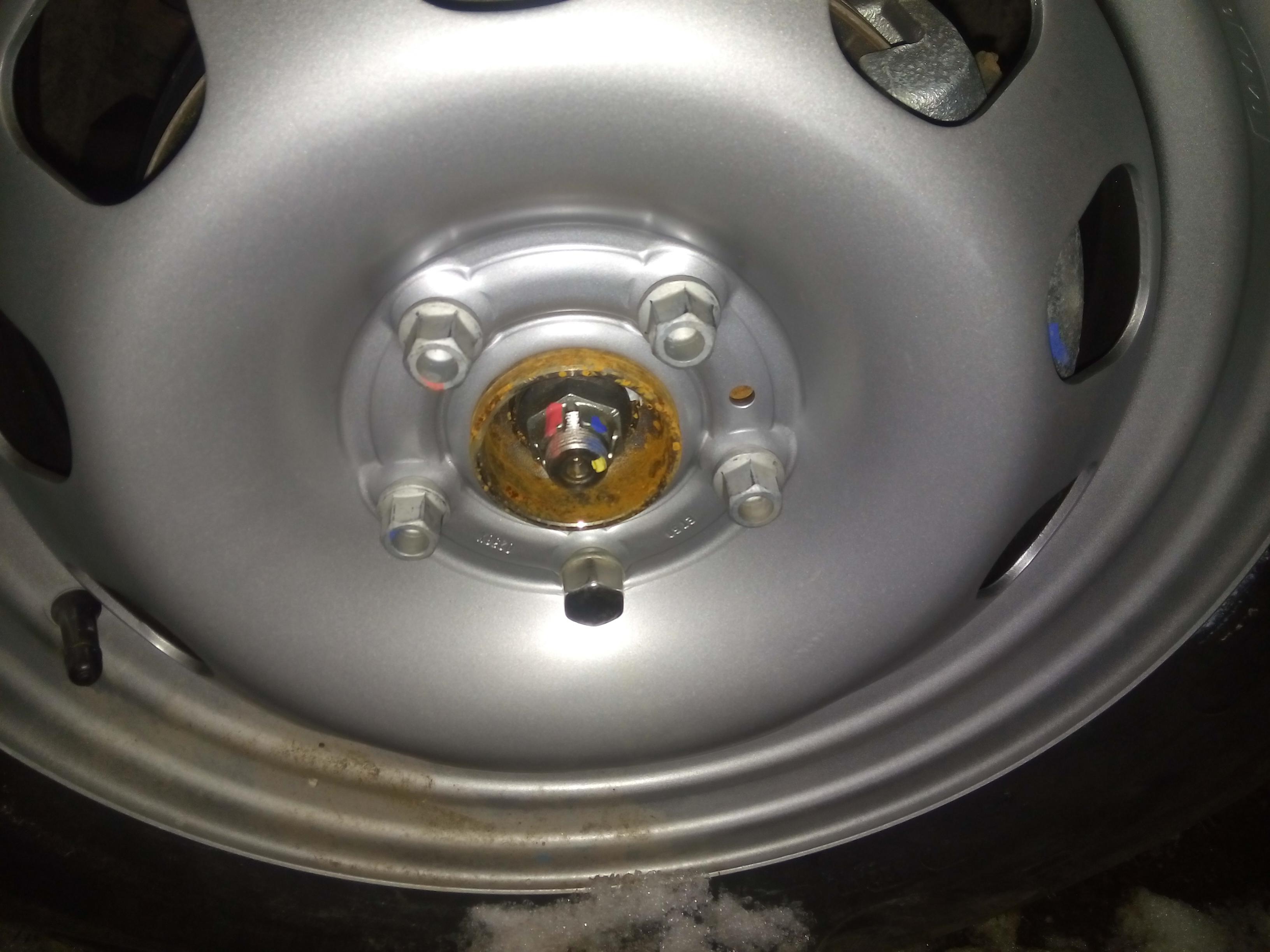

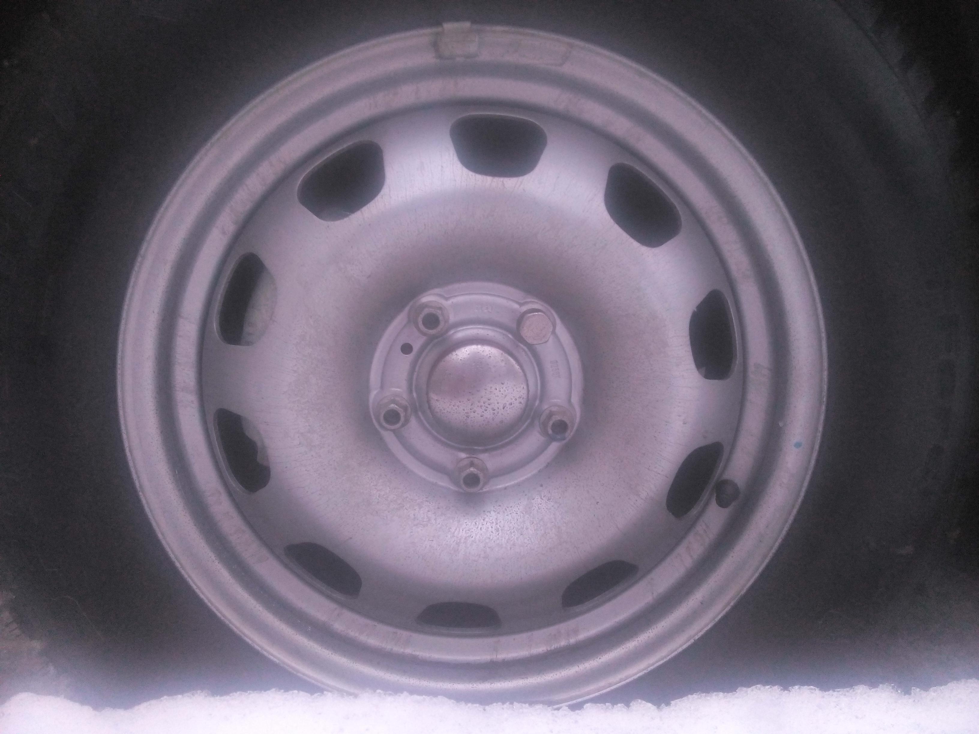

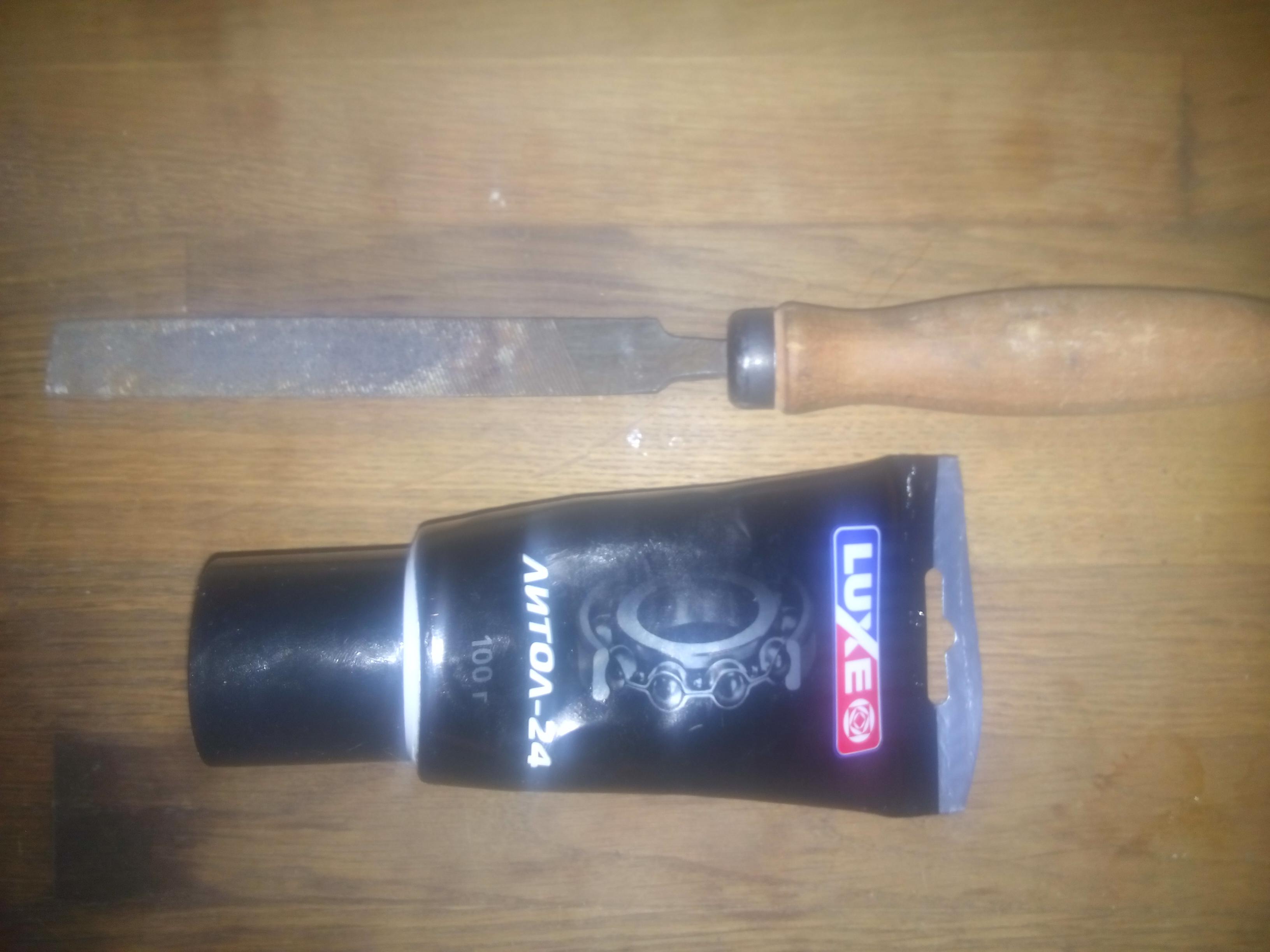

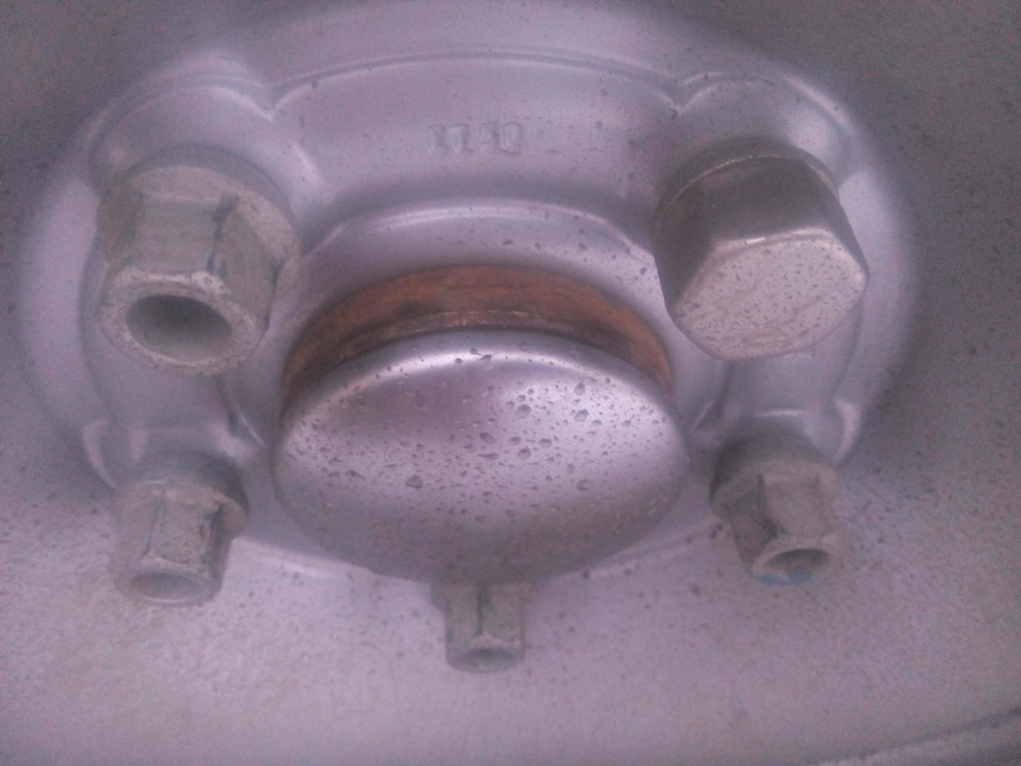

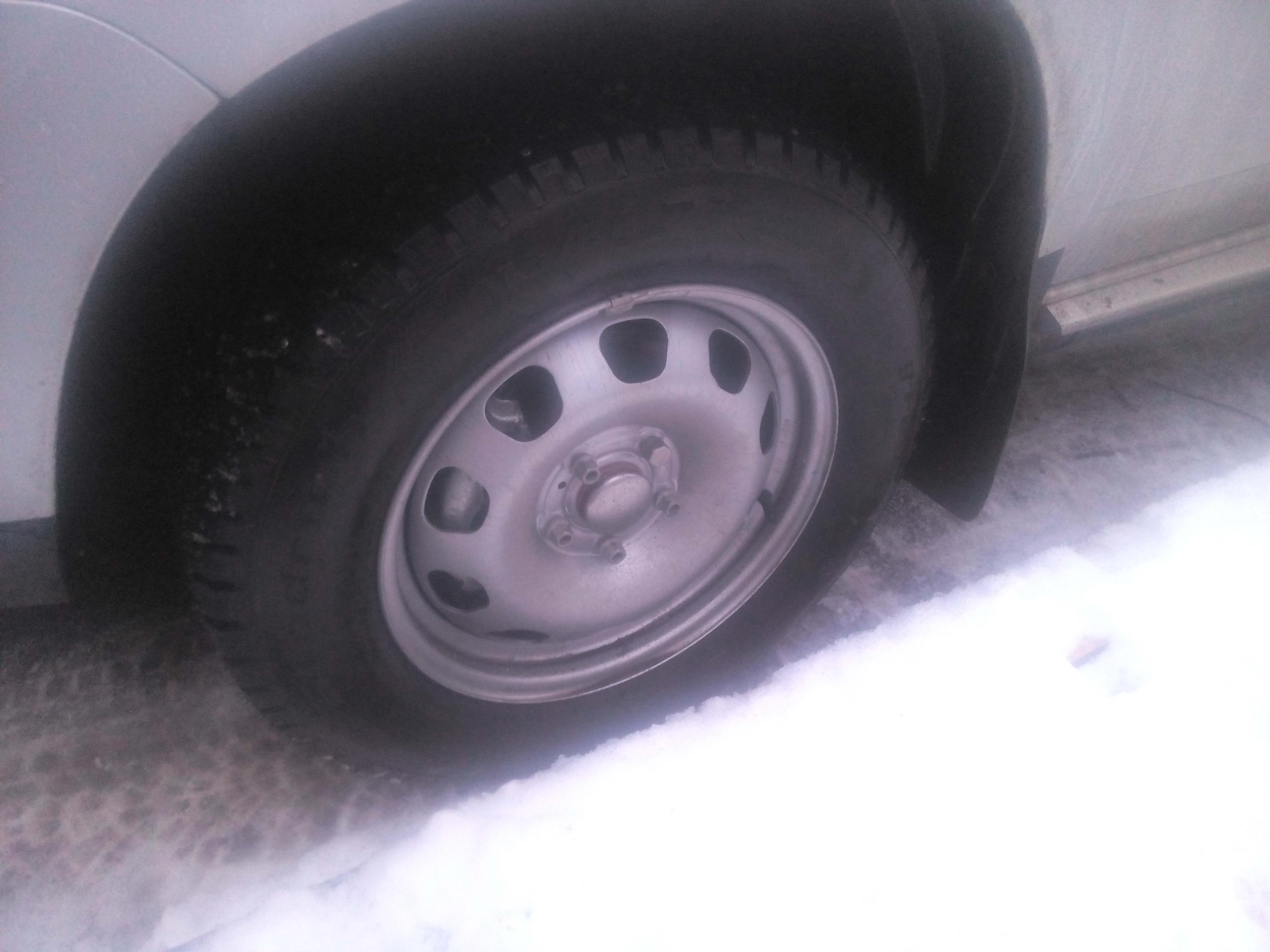

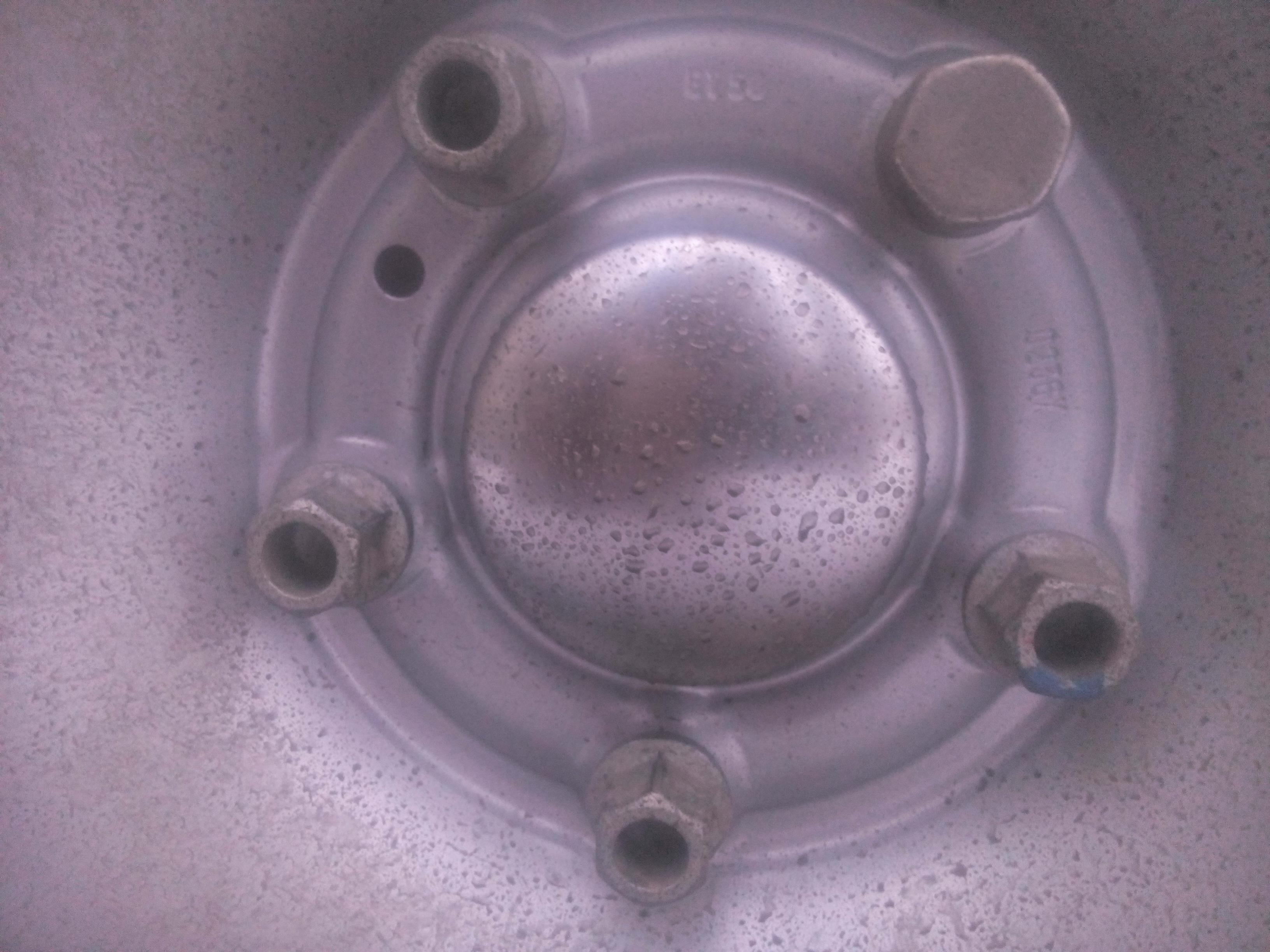

Вчера был кружок "очумелые ручки". Результаты на картинках ))
Обложилась я инструментом, повертела в руках заглушку и в результате просто подточила юбку напильником. Не грела, не резала. Просто подточила.
С первой заглушкой пришлось немного повозиться и пару раз бегать на примерку, зато оставшиеся три были обточены практически профессионально )) В целом времени ушло около полутора часов, из которых час был потрачен на первую заглушку вместе с беготней по лестницам и примерками.
Сняла примерно миллиметр, диаметр соответственно уменьшился на 2 мм. Может чуть больше.
Тут глазастые были )) Нижняя юбка действительно чуть меньше! И именно по ней я намерила диаметр 60 мм. А верхние, как оказалось, 61 мм. Соответственно на выходе получилось по верхним юбкам около 59 мм.
Точила на глаз. Трудностей это не составило, пластмасса в принципе не сопротивлялась. Главное не переборщить. Перед установкой смазала внутреннюю поверхность ступицы и сами юбки литолом. Встало очень плотно, с применением некоторого принуждения. Руками вытащить невозможно, во всяком случае моими, но думаю, если поддеть отверткой, то вытащится легко.

Браво девушка!

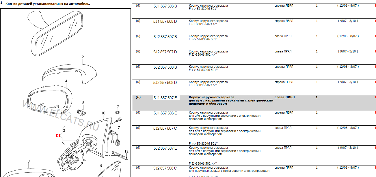

сорри что не по теме,подскажите как найти на экзисте боковое зеркало заднего вида левое на шкоду фабиа 2, жене разбили а в каталоге чорт ногу сломит,не могу найти т.к. не знаю номера каталожного.

Сообщение от Леон 75
тынц то что под цифрой 6, как я понял...

bubba, ммм,мне не корпус нужен а всё зеркало в сборе (оно разлетелось вдребезги с мясом,остался только "корешок" торчащий из двери и проводочки какие то). И я на Экзисте хочу заказать.

Это по всей видимости и есть зеркало в сборе, только надо выбрать нужное: левое/правое, сферическое/асферическое ручное/электрическое. Но лучше конечно в личном кабинете сделать запрос через менеджера.

Леон 75, Даже если я не прав про 6, то по ссылке все номерки составных частей зеркала есть. Если так выглядит каталог, то и продаются они так же, по отдельности, надо собирать по частям (хотя у "нормальных" производителей в каталогах обычно всегда есть "хрень в сборе" ну и отдельные части россыпью)... Я и подумал на 6, что это "хрень в сборе"... Из-за фигурной скобки, смысл которой на картинке не очевиден, но обозначает всем известно что...
Про запрос менеджеру - правильно

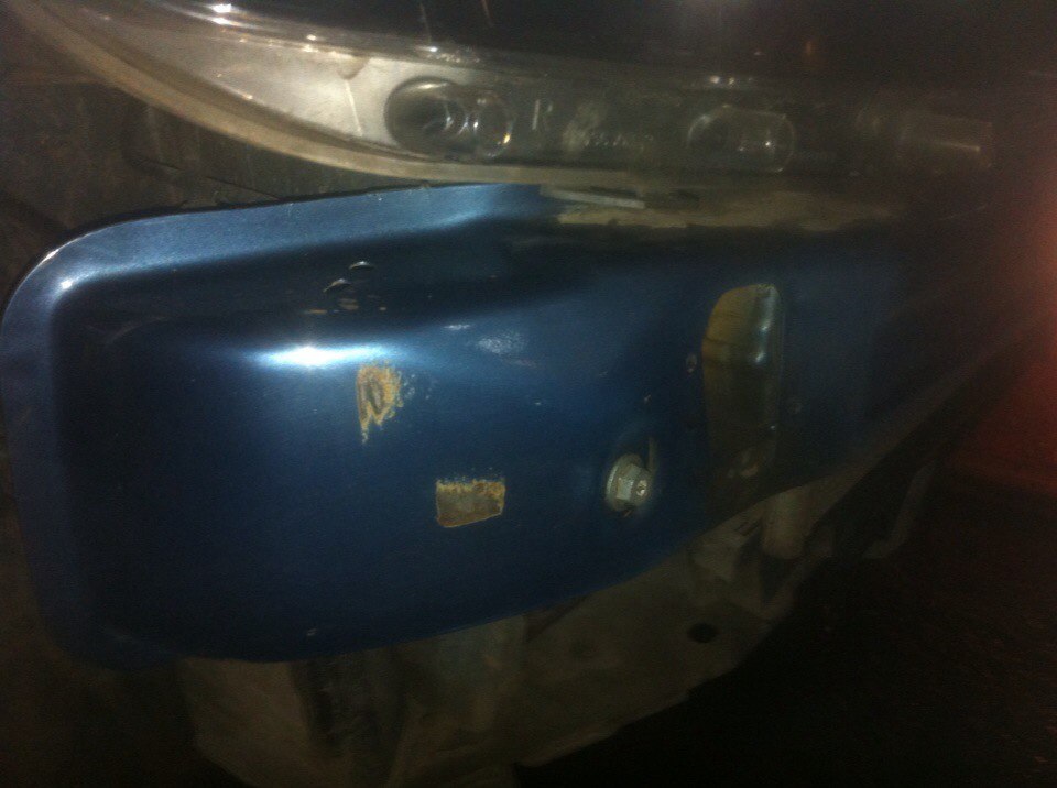

При снятии бампера,для установки сетки и новых гудков,обнаружил потёртости на усилителе. Изучение данного вопроса показало,что это пластиковый лепесток на бампере трёт,который над ПТФ(( С этим как-то борются,или можно забить,и принять всё как есть?
