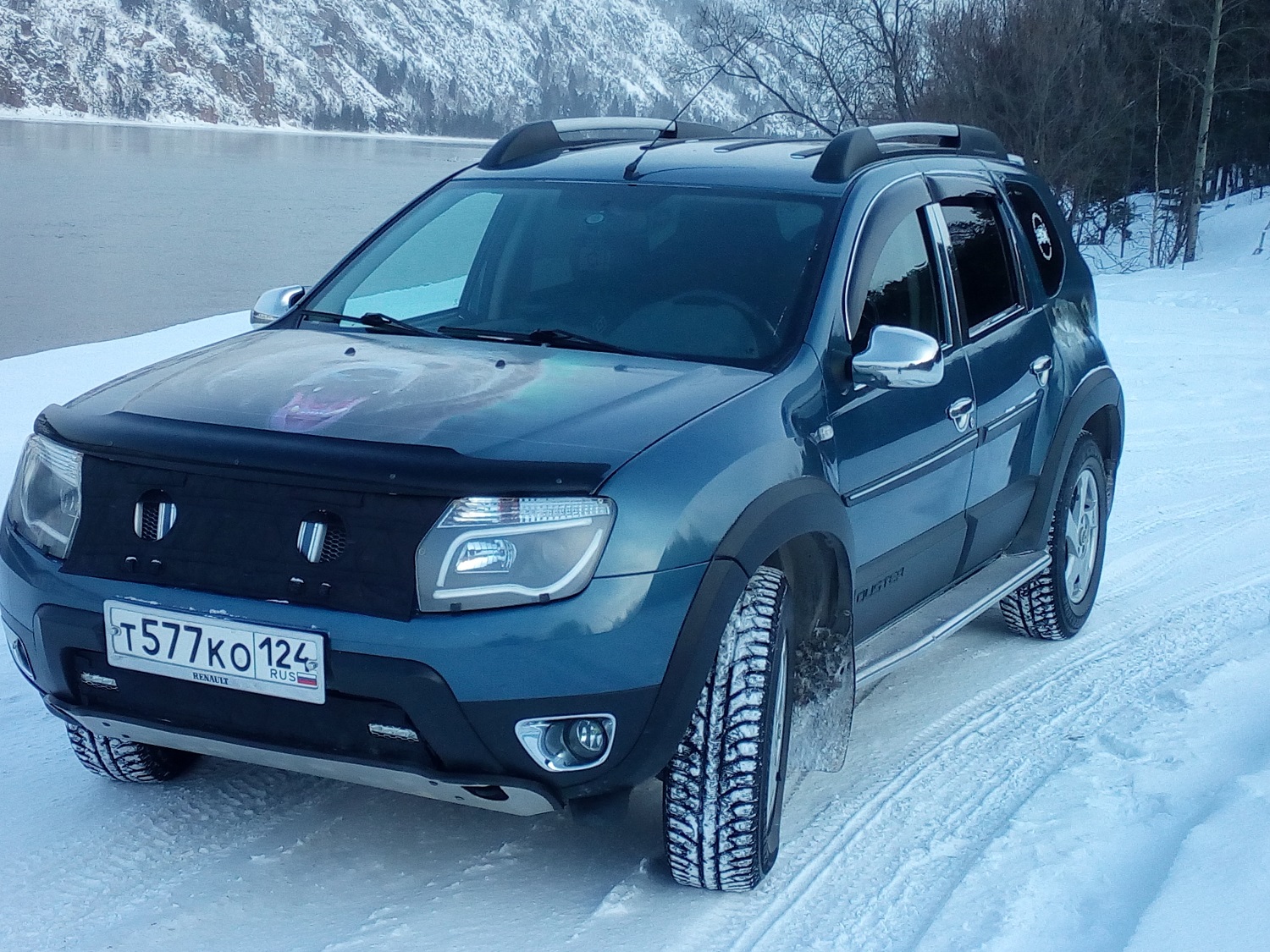

Всю зиму вот в таком виде , в салоне тепло .

Сообщение от гарди
По низу пластиковая заглушка на ДХОшках, а под капотом одеяло?!
У меня только по низу заглушка и одеяльце были - вполне достаточно.
А графити +++++

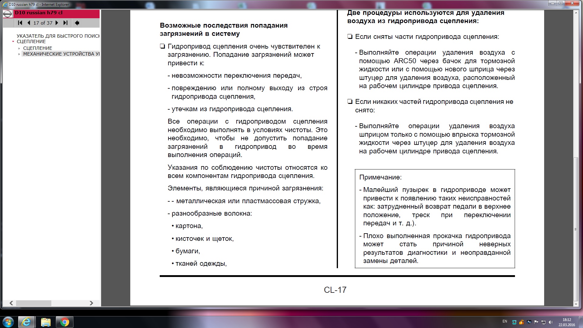

Сообщение от alex-1968
archibalddias, в эксплуатации два года.
Рано менять вроде ещё.
Ну и сразу так было в первую же зиму.
вот выдержка из мануала про пузырёк... не думаю конечно что дело сто процентов в нём но процедура не сложная да и тормозуху раньше регламентировали раз в два года...
инь янь хрень

Сообщение от гарди
Я вспоминаю прошлые времена : пригонишь автомобиль 3-5 лет с "Японской свалки" и вообще жидкости не меняли , кроме ДВС , покатаешься 5-7 лет и продашь соседу и он ездит и ничего не меняет .
тормозная жидкость гидроскопична и со временем меняет свой состав впитывая влагу из воздуха, при этом снижается температура её кипения, и вот все (большинство) наши граждане поскоку привыкли делать ремонт тока когда поламается а оно не ломается и помнят - что ничего кроме масла не меняешь а оно работает!... а те единицы которые зазевались но оттормозились, а потом сразу в разгон и опять по тормозам(а тормозов то больше нет)... или те кто на таких авто по горному серпантину спускаться пробовал- они уже никому и ничего не расскажут. По этому и собственно жив стереотип что не трогай пока не сломалось а аварии спишем на дураков - мёртвые молчаливо согласны...
