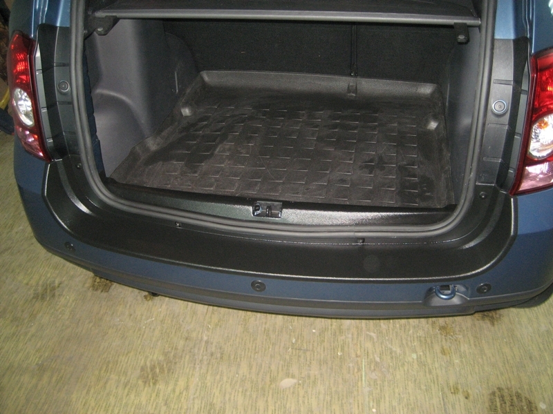

Сообщение от SKN_57210
Неужели никто не знает как регулируется пятая дверь?
Отрегулировать можно всё,был бы смысл!У меня стоят такие-же,как на предыдущих фото,цену узнать на сайте можно-недорого чёрные,под цвет дороже,но они облезут со временем,а уж поцарапаются точно.А с регулировкой...Открутишь болты с одной стороны-и дверь уже наперекос,надо искать помощника,из салона крепить болты и т.д. и т.п. http://karttuning.ru/redirect.php?action=product&id=20.А хуже всего будет,если дверь заплачет.....

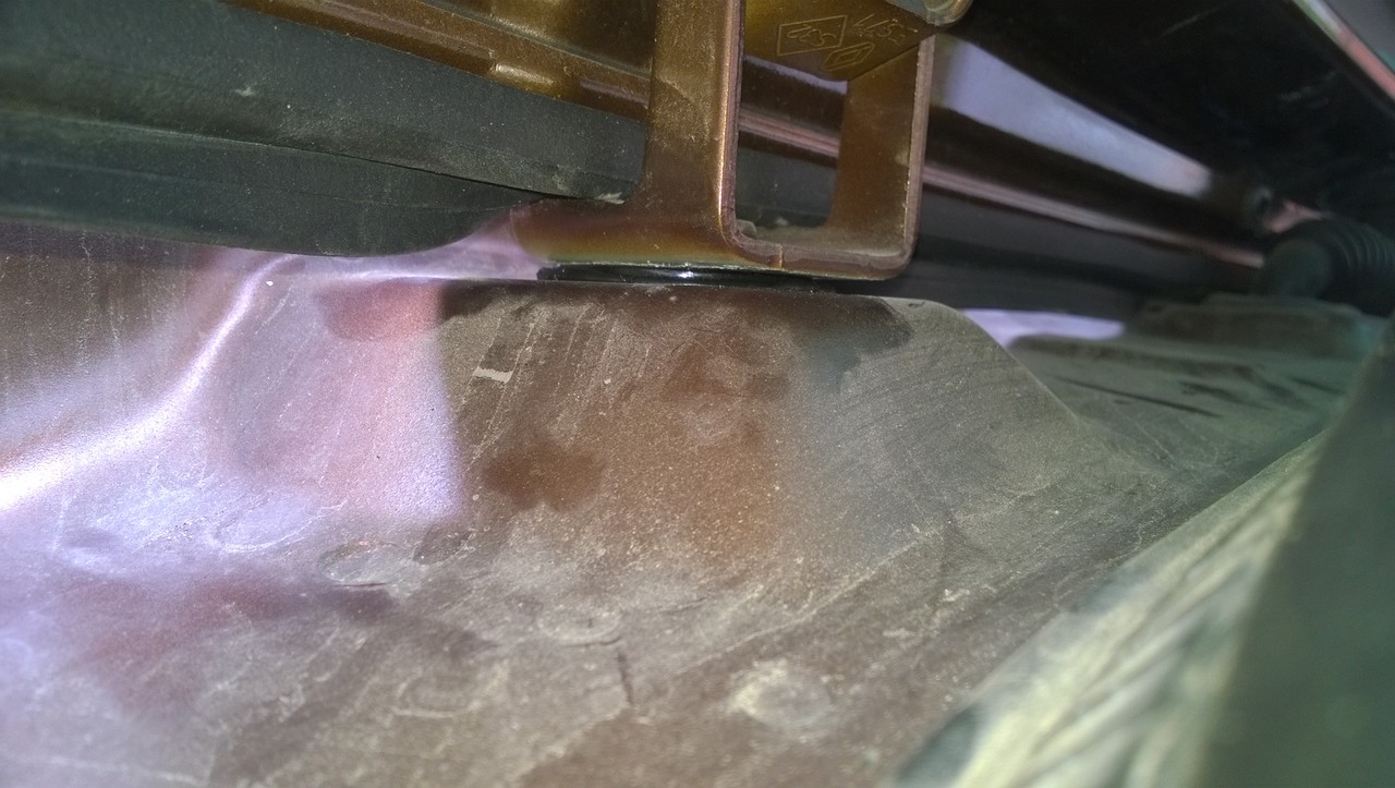

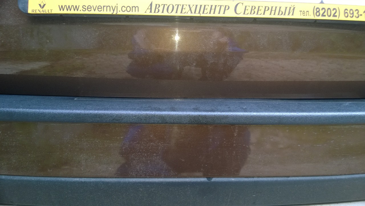

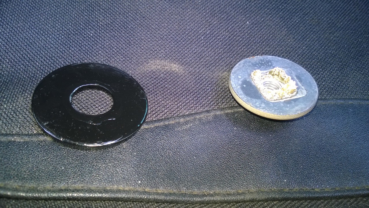

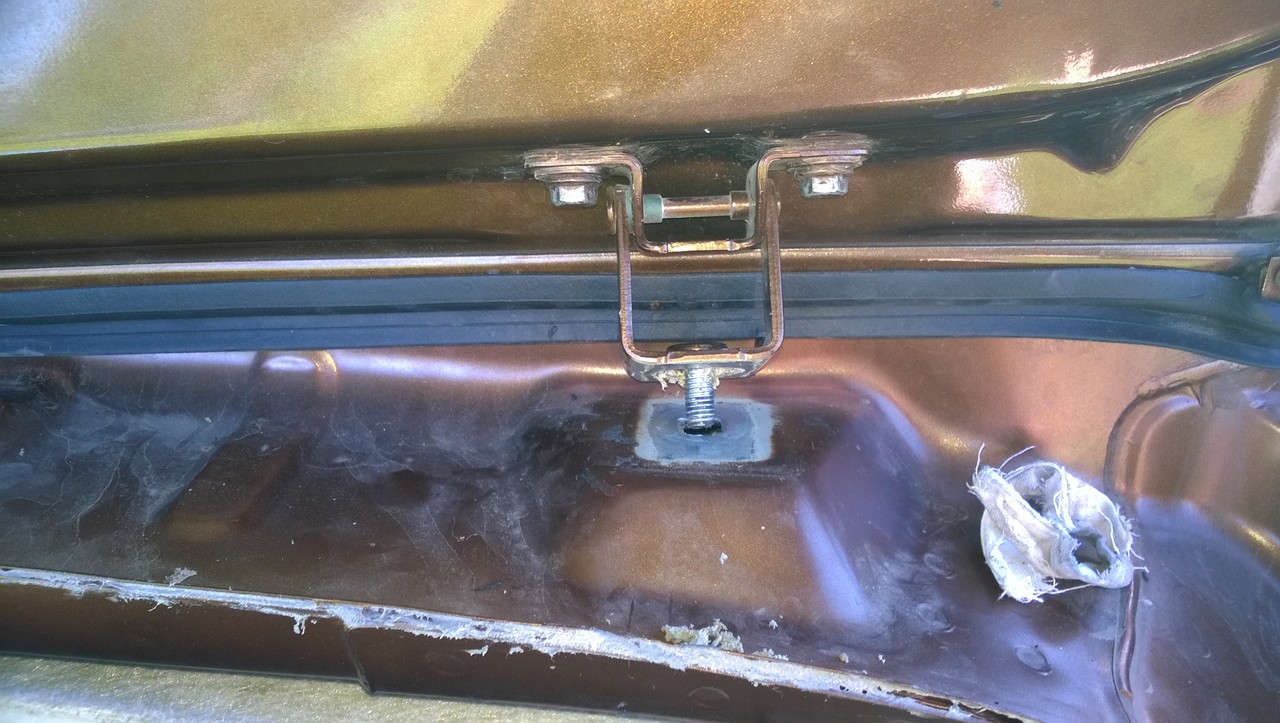

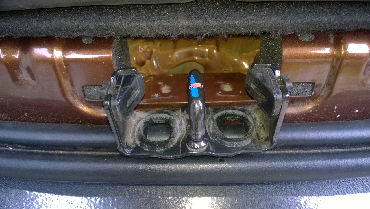

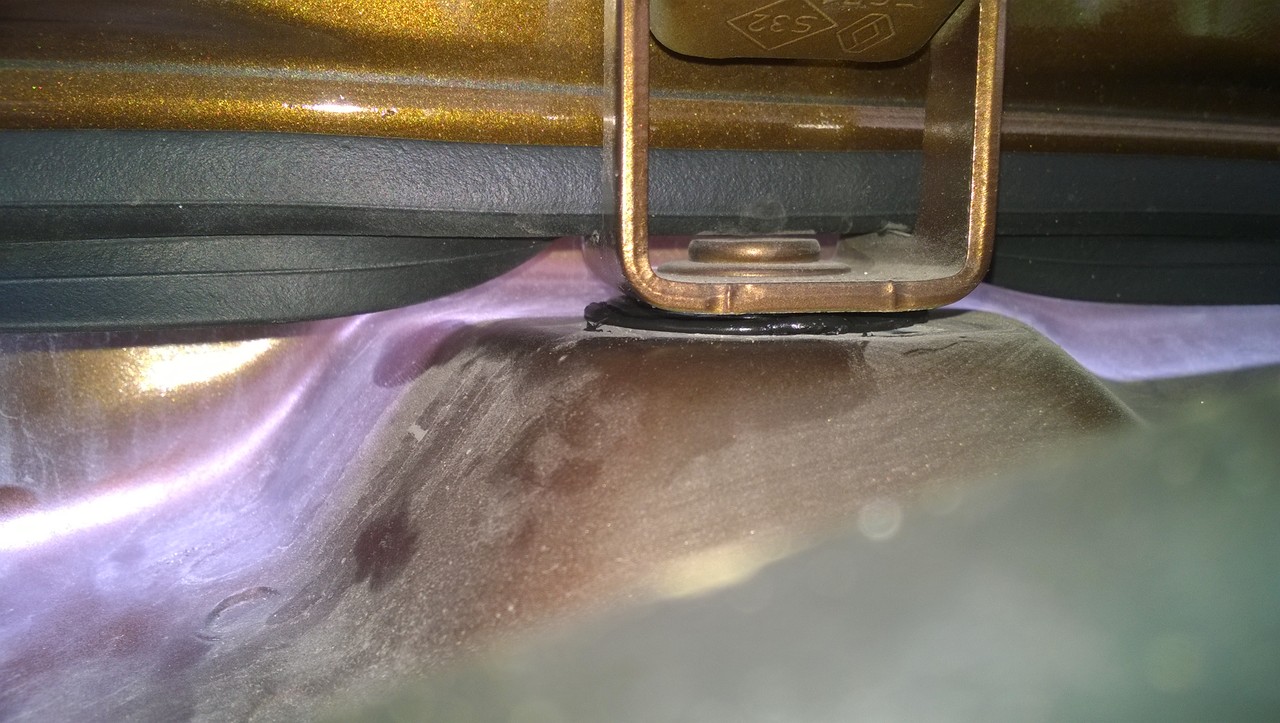

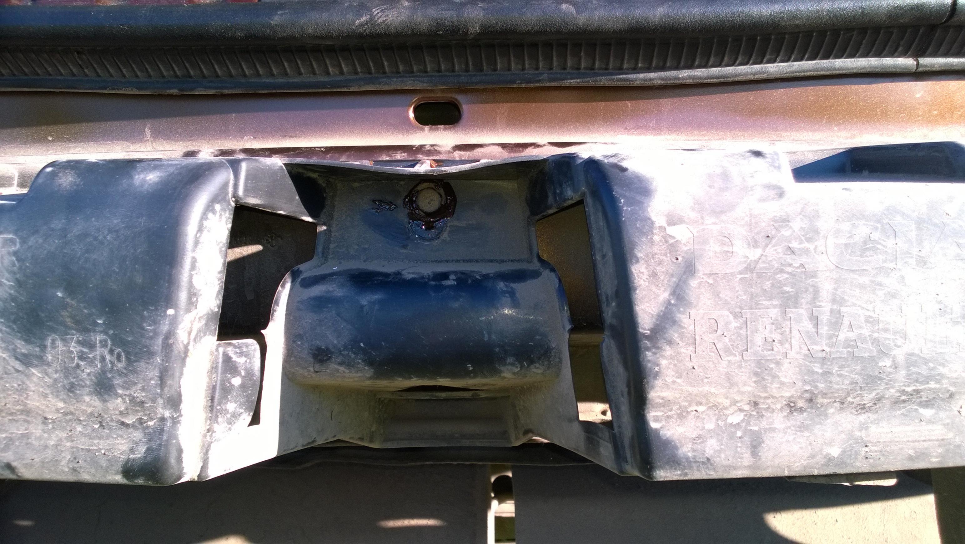

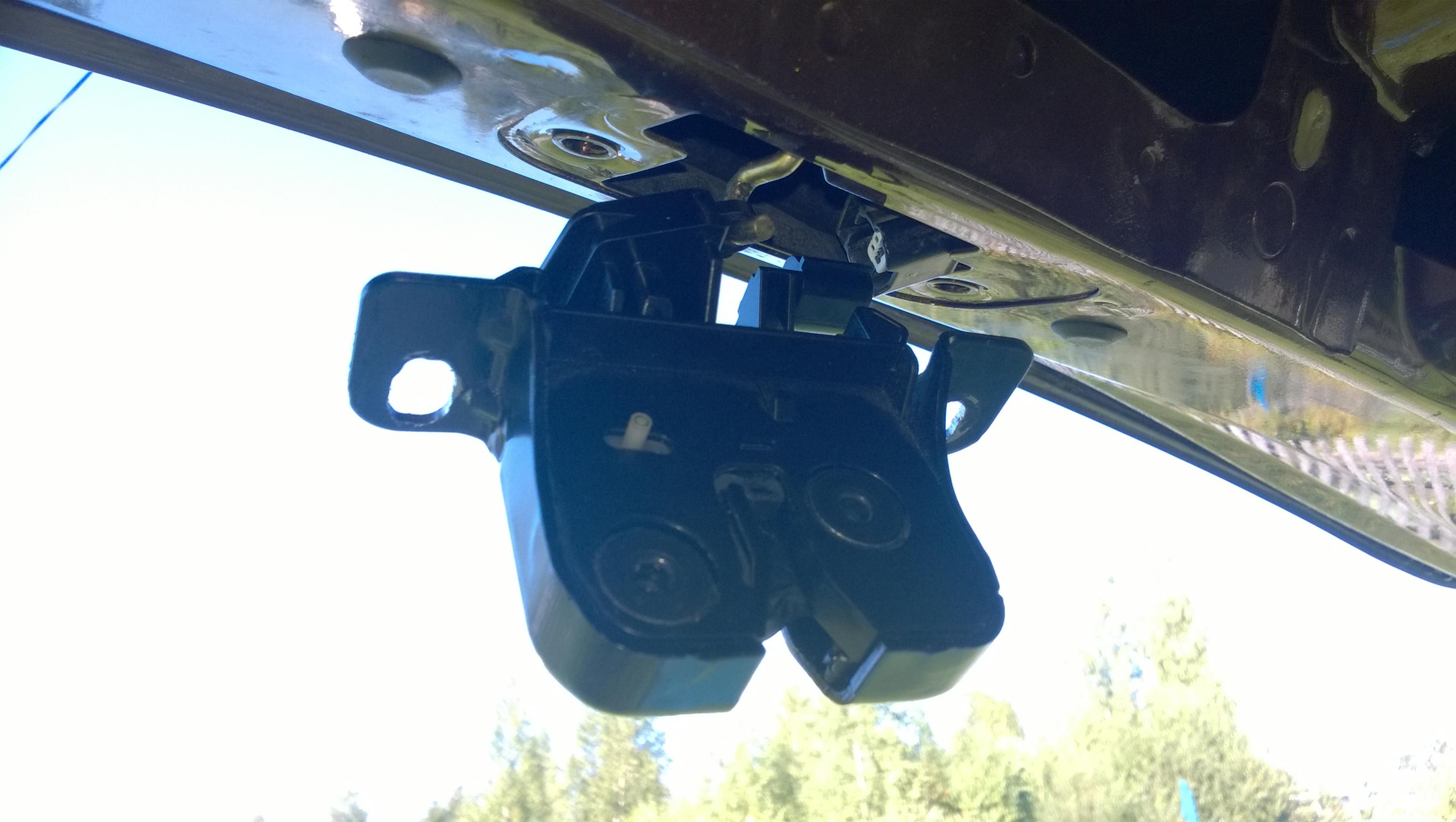

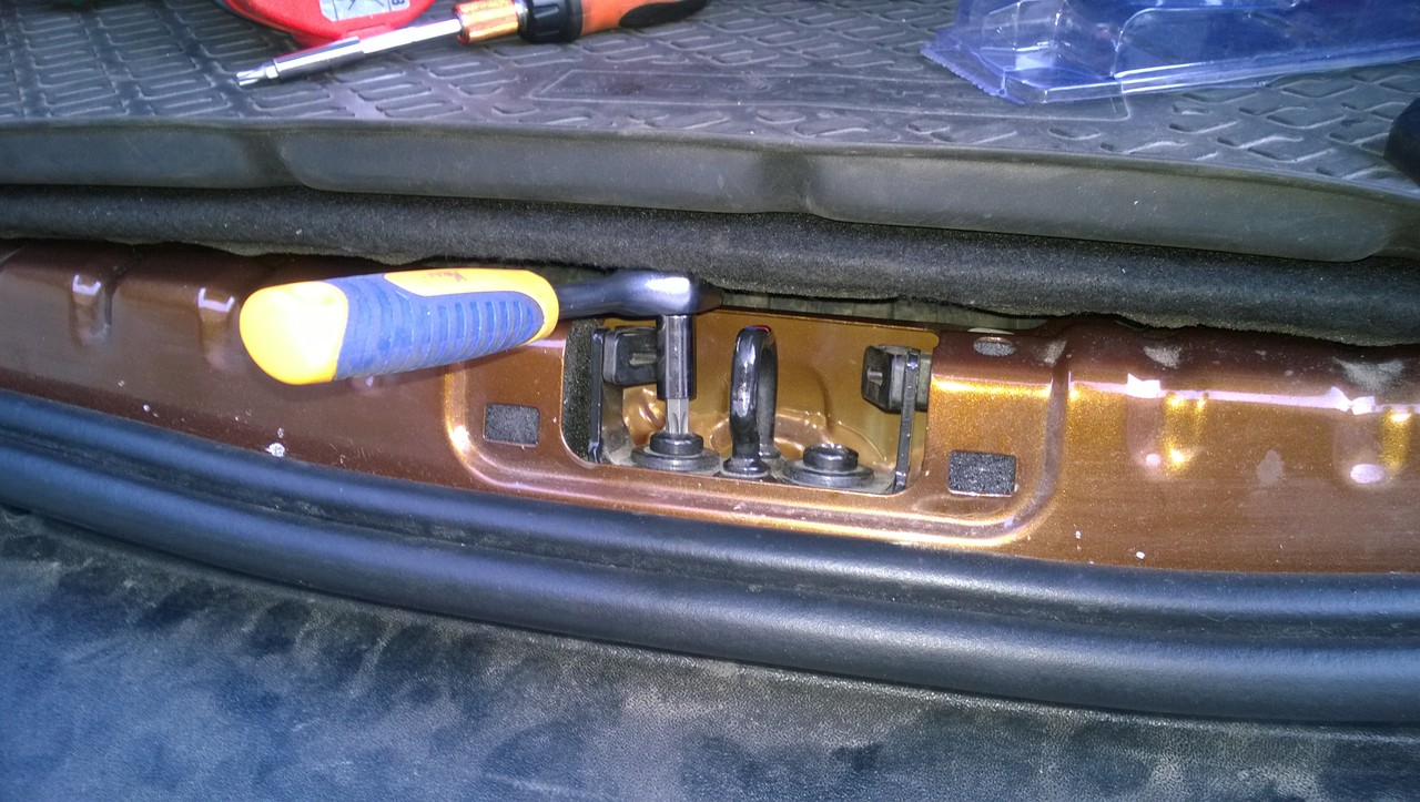

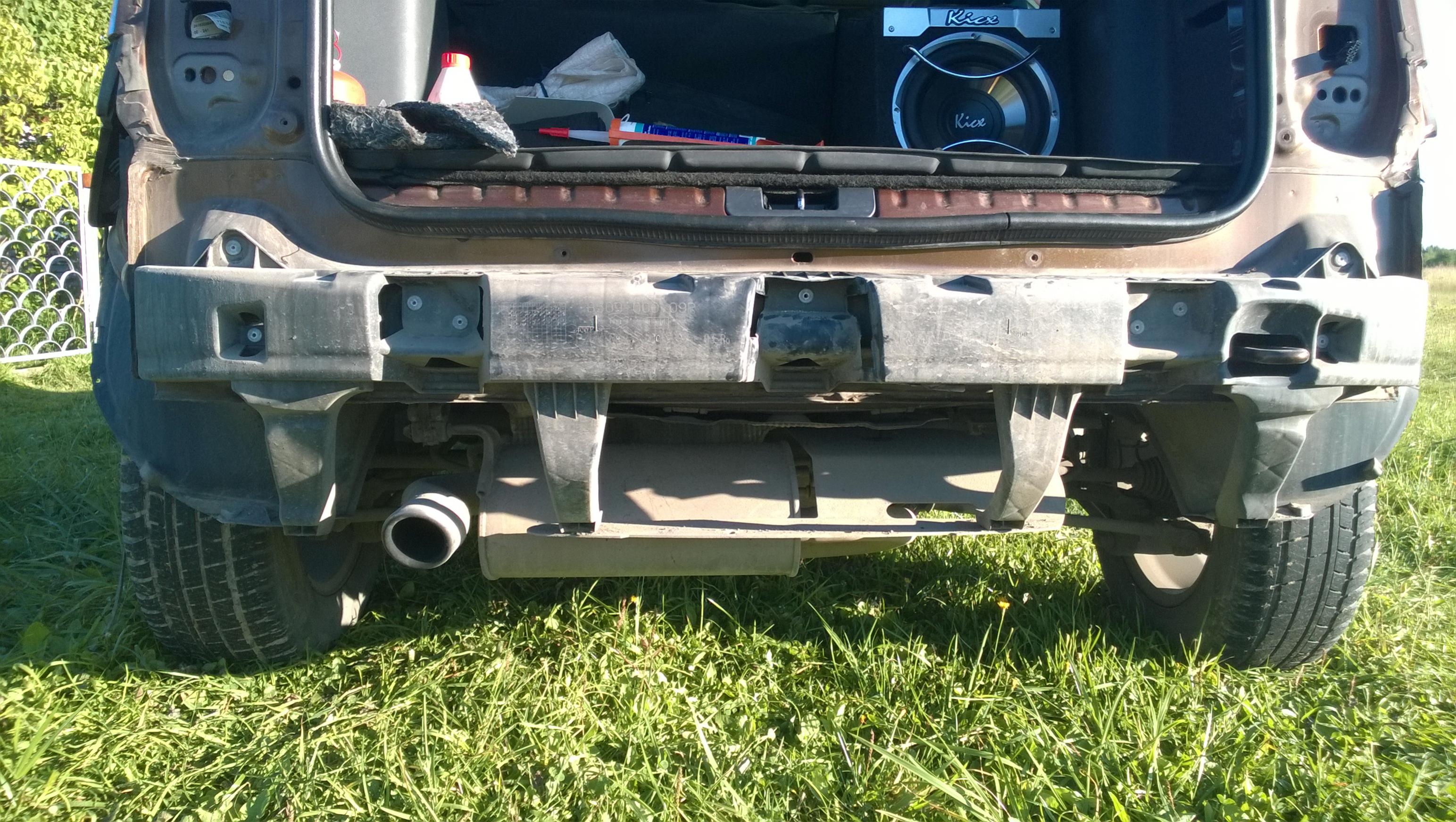

mayorvs
Аватар для mayorvs
Онлайн: mayorvs вне форума
Был(а): 27 апр 2025 21:00
Адрес: Череповец
По умолчанию Re: Тема для новичков. Задаем вопросы.
Сообщение от SKN_57210 Посмотреть сообщение
Спасибо! Всё же зона регулировки есть, но этой зоной и болтами можно регулировать перекос, зазоры. Посмотрю практически, если регулируется перекос, то по логике можно и приподнять чуть-чуть. Попробую.
SKN_57210, ilion, Panzerschreck, Бодайбинец, Ворчун2014, Antakam, Евгений Сергеевич, парни, я как бы хапнул прошлым летом с регулировкой задней дверцы. Единственное отягчающее - дверца заменена по КАСКО в самом начале второго года эксплуатации (сейчас уже три).
И до замены, и после, щель между Картовской накладкой и краем дверцы, была более толщины сигареты, однозначно. После года езды с новой дверцей, она вдруг просела вниз на ту же толщину и зазор стал около мм. При этом ни один винт крепления дверцы или петель не расслабился.
Естественно при езде по грунтовке стала стираться краска по краю дверцы об накладку. Верх крышки багажника так же ушел вниз по отношению к крыше.
Начал с прокладки шайб под петли, чтобы поднять дверцу вровень с крышей, но при этом дверца при закрывании проседает еще ближе к бамперу . При дальнейших регулировках появляется проблема с запиранием замка. Если вывожу необходимые зазоры по бокам и мм 5 внизу- замок не закрывается ни под каким соусом.
Расстачивал напильником отверстия под крепления замка для хода регулировки, регулировал саму петлю под замок, снимал полностью дверцу, затягивал болты в разном порядке. Итог один, потрачено куча времени - выведены зазоры ровно, но не закрывается замок, либо закрывается через .опу, но зазоры вкривь и вкось...
В конечном итоге снял Картовскую накладку, она действительно немного выгнулась в центре пару мм, на глаз не видно, только в параллели с ровной поверхностью. Эта пара мм дала отрегулировать ровные зазоры по бокам, но щель между дверцой и бампером всего около 2 мм, замок закрывается.
На этом и отъездил с прошлого лета. Мозгами понимаю, что до этого все было ровно и закрывалось, но сделать ничего один не смог.
Теперь вот собираюсь опять повторить все с новыми силами этим летом

Как вариант, можно с бампером попробовать поиграть - чуть середину опустить. Крепление петли к крышке багажника (где 2 болта) сдвинуть можно? Думаю, их ослаблять нужно и крышку чуть в сторону переда машины сдвигать.
Старый 06.05.2016, 01:20   #8398
mayorvs
Аватар для mayorvs
Адрес: Череповец
Я неделю мучался, иступление полное. Все варианты пробовал.
Максимальное влияние по распределению зазоров по бокам, как ни странно, даже и на зазор между бампером и дверцей, оказывает простое перемещение скобы-петли на самом кузове для закрытия замка, влево и вправо, чуть вперед/назад.. Там всего два болтика под торкс ее крепит, можно под скобу пластинки тонкие подложить, ход влево/вправо есть приличный. На край немного поработать напильником с отверстиями под крепеж в замке, чтобы и его смещать.
Думаю по опыту, что SKN_57210 спасет это действо, но без подкладки шайб под петли дверцы, крышу и дверцу багажника по высоте не сравнять. Я не понимаю каким образом у меня она через два года стала намного ниже...
Бампер не вариант совсем, пробовал. Сам подрамник я опустил, но в кузове по центру выше подрамника, есть отверстие (видно на фото) под направляющую в самом бампере. Отверстие и направляющая в бампере, не даст опуститься бамперу ниже никак.
Сдвигать дверцу по крепежу вперед, было одним из вариантов, но сцуко отверстия в петлях и дверце круглые практически! Если только и их напильником раздраконивать для возможности хода.
При поднимании выше самих кронштейнов-петель для дверцы, судя по всему, дверца сдвигается вниз при закрытии на осевых втулках вращения у кронштейнов, под действием тяги при защелкивании замка на скобе. По идее только выровнять все составляющие, высоту установки петель, высоту скобы и замка... но не получилось в совокупности с зазорами.
ID:	95662   Нажмите на изображение для увеличения
ID:	95663   Нажмите на изображение для увеличения
ID:	95664   Нажмите на изображение для увеличения

Сообщение от mayorvs Посмотреть сообщение
Спасти это действо можно, но очень сложно. И одному не сделать. Звонил своему дилеру, консультировался. Он мне объяснил, что эта дверь регулируется сложно и в комплексе (петли, замок, прокладки, втулки). У них есть специальные калибровочные вставки и вкладыши зазоров для регулировки. Не знаю, может специально напугал, чтобы цену набить, а может действительно так. Но я решил не рисковать, как раз погода установилась, на природу пора . А с открывающимся в движении багажником не прельщает ездить.
Вчера консультировался с парнями-техниками в салоне Mitsubishi (рядом с работой). Подсказали - дверь самому не трогать!!! Надо "вытягивать" накладку (у меня тоже в середине цепляет). Посмотрели мой бампер, он не ровная плоскость, а имеет посередине прогиб. Т.к. накладка металлическая, то посоветовали (даже пообещали помочь правильно вытянуть) вытянуть металл. Как известно при лёгком постукивании в определённых местах листовой металл вытягивается и изгибается. Т.е. надо "просадить" серединуне деформировав края. Кроме того посмотрели накладку и помянули польскую маму. На накладке три слоя скотча 3М и наклеены тупо. Вчера снял этот скотч и наклеил в один слой сплошными полосами. Прикинул накладку - почти становится. Надо середину прогнуть. Вытянуть - то вытяну, а как на жаре поведёт себя, ещё не знаю.
По поводу пластиковых накладок парни сказали, что надо греть феном, чтобы пластик сам лёг по форме бампера плотно. А середину все равно приклеивать скотчем, т.к. на жаре пластик пучит и дверь может цеплять.
Сегодня буду экспериментировать. Уж очень не хочется подхватить гемор с регулировкой петель и замка.
