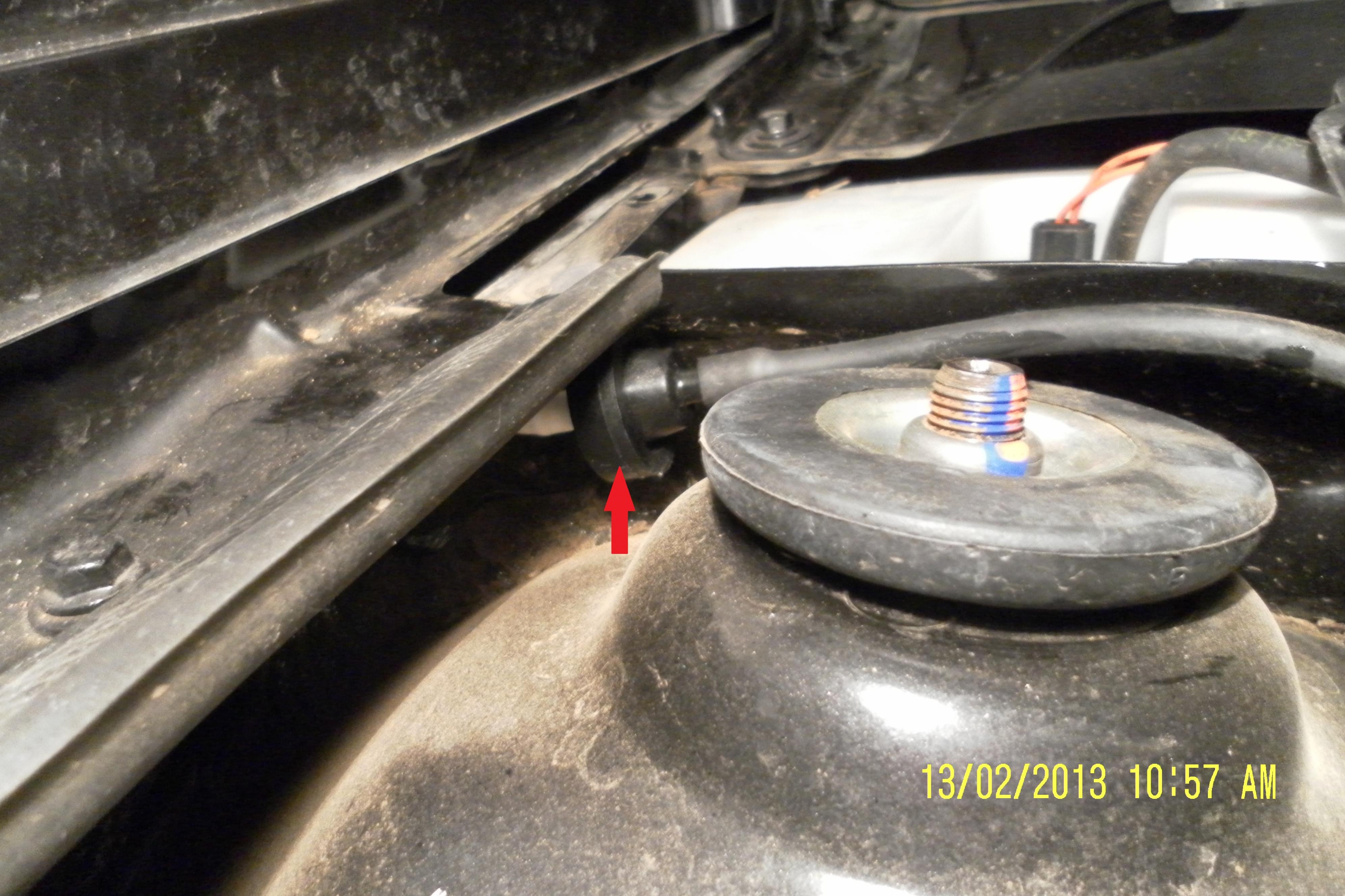

Купил клапана в Экзисте, с передним тройником все ясно, просто ставим взамен штатного, а вот куда вставить задний - чешу репу, "клапана лучше ставить максимально близко к форсункам" - и в интернетах куча фоток с разрезанной трубкой под пятой дверью, но что-то у меня большие сомнения по этому поводу, ведь омывайка в шланге может уйти назад в бачок, несмотря на наличие клапана, в чем логика?
Я больше склоняюсь к установке клапана сразу за бачком, но где там трубка, идущая на заднюю форсунку, подскажите или ткните сцылью!
Последний раз редактировалось Дастик; 24.09.2016 в 22:36.

Сообщение от Дастик
Вот здесь ..

Я поставил так как на фото,писает сразу,ничто не уходит.

Сообщение от Михалыч35
Даже когда долго не пользуешься омывателем? По-идее, вода в трубке длиной 5 метров должна под действием силы тяжести сливаться обратно в бачок, не? Установка клапана вблизи бачка более правильная ИМХО.

Дастик, я врезал клапан задней стекломойки на опель астре так, как на цитируемой Вами фотке, это было лет 100 назад... Всё работает нормуль до сих пор... Но т.к. в душе я противник "резанья" чего бы то ни было штатного (а в астре бачок спереди около фары, 2 насоса перед/зад у земли под бампером перед колесом, хитромудрые составные штуцеры, точнее, штуцер+уплотнитель для шланга, и собссно шланги пластмассовые гофрированные, которые отходят от бачка, не как у нас банальная резинка, поэтому там пришлось врезать, потому как "хвостовой" участок шланга на заднюю форсунку - резиновый, так было проще всего), то когда увидел для дастера пример установки прямо у бачка и утверждение, что это работает, сделал также, тем более, что шланг от таза был также издавна в наличии... Убедился, что работает ничем не хуже, чем врезать у задней двери, и испытал щастье
Вода никуда не девается и льёт сразу даже после 2-х недель простоя...
Зимой никаких проблем с клапанами не наблюдал ни на астре, ни на дастерАХ...

Сообщение от Дастик
Как бе да, он удерживает водяной столб, но, при такой установке начинают появляться водяные сопли на заднем стекле, т.к. эта вода из трубки тупо начинает сопливить через форсунку при уклоне авто назад...

Дастик, Я поставил клапан на заднюю писалку под капотом. Там недалеко от бачка есть Г-образный переходник - поворот, так что даже резать трубку не пришлось, снял с переходника, вставил трубку в клапан, а клапан и переходник соединил кусочком прозрачной трубочки от жигулей. Воду держит нормально, льет сразу, проблем нет.
