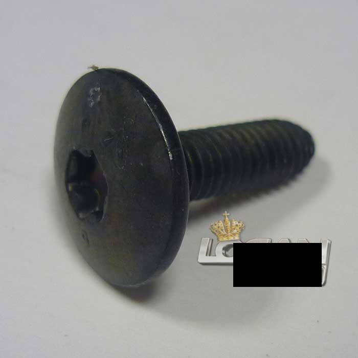

Как выкрутить один из нижних болтов TORX T30 крепления переднего бампера, если он закис в подрамнике и попытка его открутить привела к слизыванию звездочки на шляпке?

Попробуйте забить шестигранник, именно забить и не "Г" образный.
Желательно обработать резьбу, по возможности, ВДшкой.
Выкручивать не за один раз, попеременно чуть вывернули - завернули - вывернули.
В крайнем случае высверлить и поставить другой болт.
К выкручиванию забитым шестигранником добавлю ударную отвёртку на этот шестигранник. Чтобы стронуть.
Ещё можно сделать внешние грани под рожковый ключ или струбцину.
На крайний случай маленькое зубило в помощь.
Можно вначале попытаться чуть закрутить болт, вдруг с места стронется.
Не помню сейчас, а шлиц под плоскую отвертку там удобно пилить?
Есть способ локально нагреть закисший болт/шпильку не повредив резьбу полным высверливанием. Сначала засверливается лунка мм 3-5, потом тупится это сверло и сверлится до дыма. Как потом подлезть и открутить - смотрите по месту (пропилить шлиц, засверлить шляпку и пробойником/зубилом) Отрезной с маленьким тонким кругом то же можно погреть, если шлиц резать.

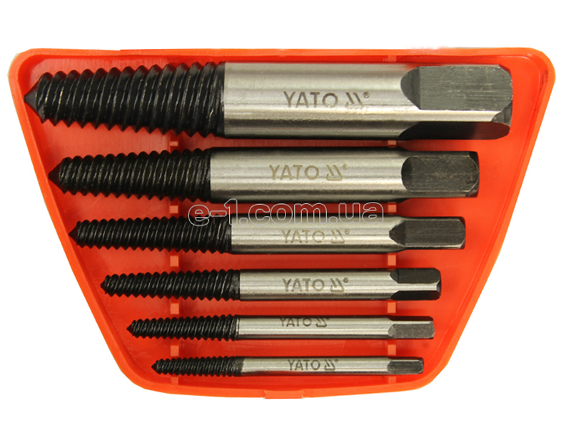

Чуть засверлить и вывернуть экстрактором. На них резьба левая.
А проще всего пропил под большую плоскую отвертку сделать.

Сообщение от Евгений Сергеевич
Очень древний способ и сейчас вряд-ли реализуем,но надёжный: найти ЛЕВОЕ сверло подходящего диаметра и малыми оборотами пытаться отвернуть.
Лет 8 назад пол Москвы объездил, прежде чем нашел их на полузаброшенном заводе. Зато с помощью этих сверел болт меньше чем за минуту выкрутил. Экстракторы были типа таких, толку от ник ноль.

Экстракторы эти надо искать качественные, не перекалёные. Из Леруа-Мерлена - все уже переломали на работе - чуть больше усилие и скалываются.
Шлиц сделать ножовкой или болгаркой - и ударной отвёрткой. Или высверлить. На худой конец потом резьбу новую следующую нарезать.

Сообщение от Ворчун2014
Отстал от жизни,видимо.Что за инструмент такой,объясните плиз.

Евгений Сергеевич, Да они ещё в СССР были - калёные конусные спирали с левой нарезкой с одной стороны, квадрат (как у метчиков) - с другой. Выкручивать резьбовые изделия с сорванными шлицами/оторванными шляпками. Засверливаешься в выкручиваемое, вворачиваешь с небольшим нажимом - и как правило выкручивается. Иногда выверт скалывается (я писал выше - если перебдел сильно или перекалёный) - тогда только высверливать.

зажимаешь в дремель (бор машинка) отрезной диск,делаешь пропил под отвёртку (плоскую) и всё,не надо там ни греть,ни сверлить,ни что-то там ещё.мне для этой цели пришлось приобретать,благо есть не дорогие.
