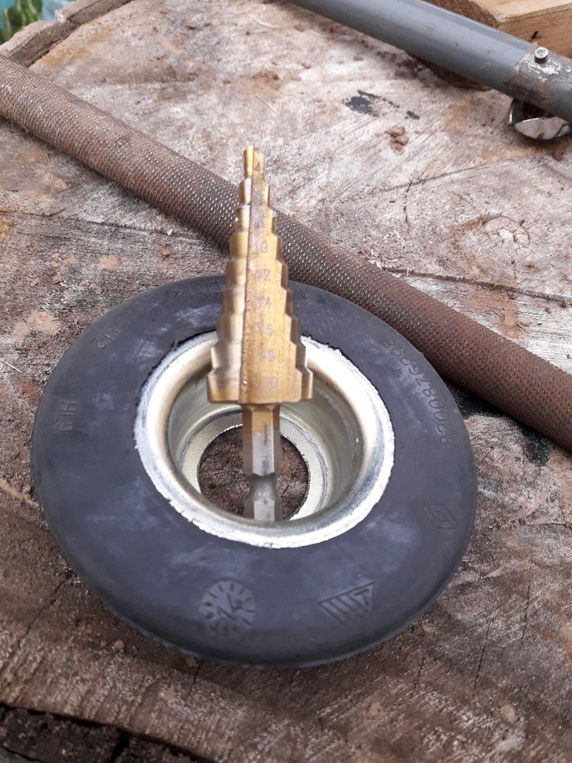

Брал здесь http://largus-shop.ru/shop/tyuning/l...da-largus.html - два передних комплекта для ларгуса.
При установке отверстия одной пары верхних штатных чашек дастера придется увеличить до 22 мм

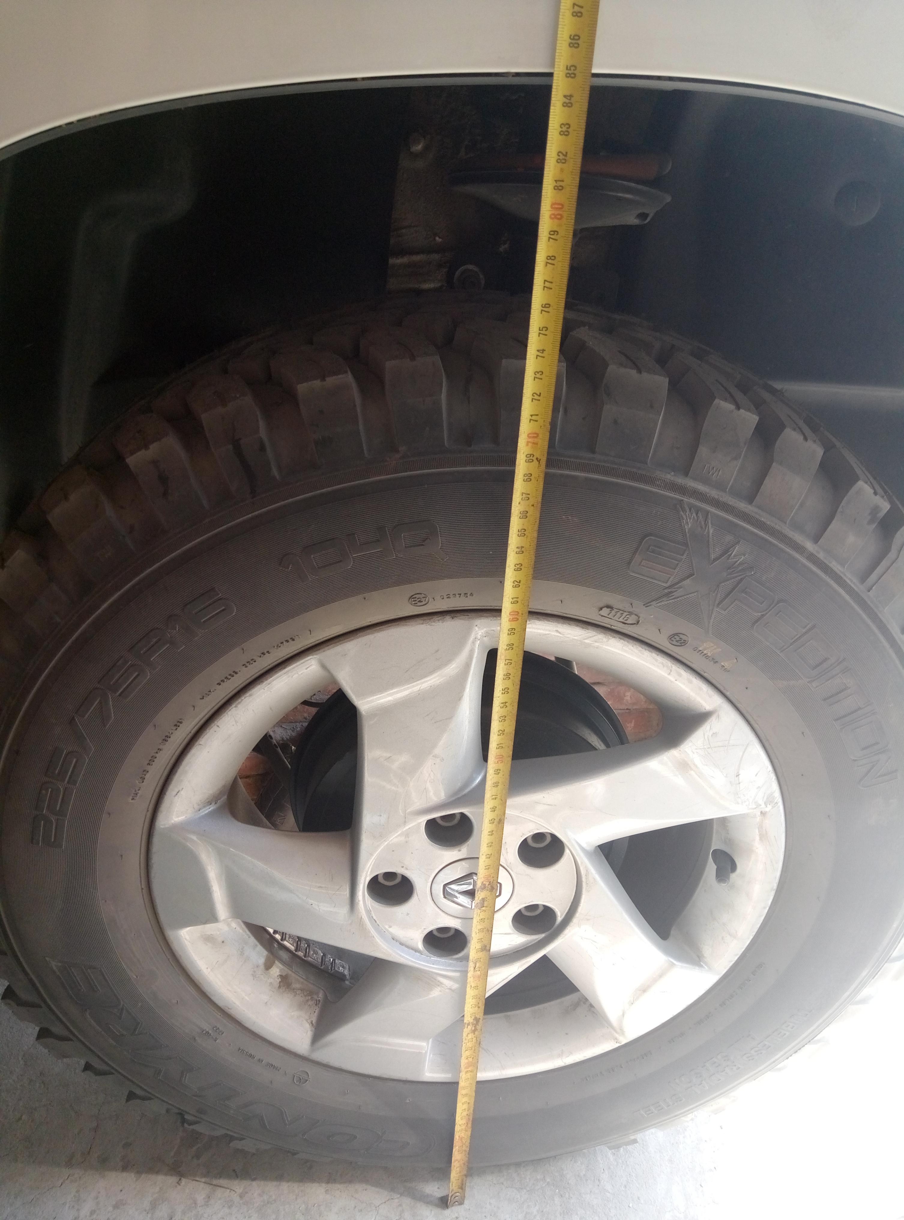

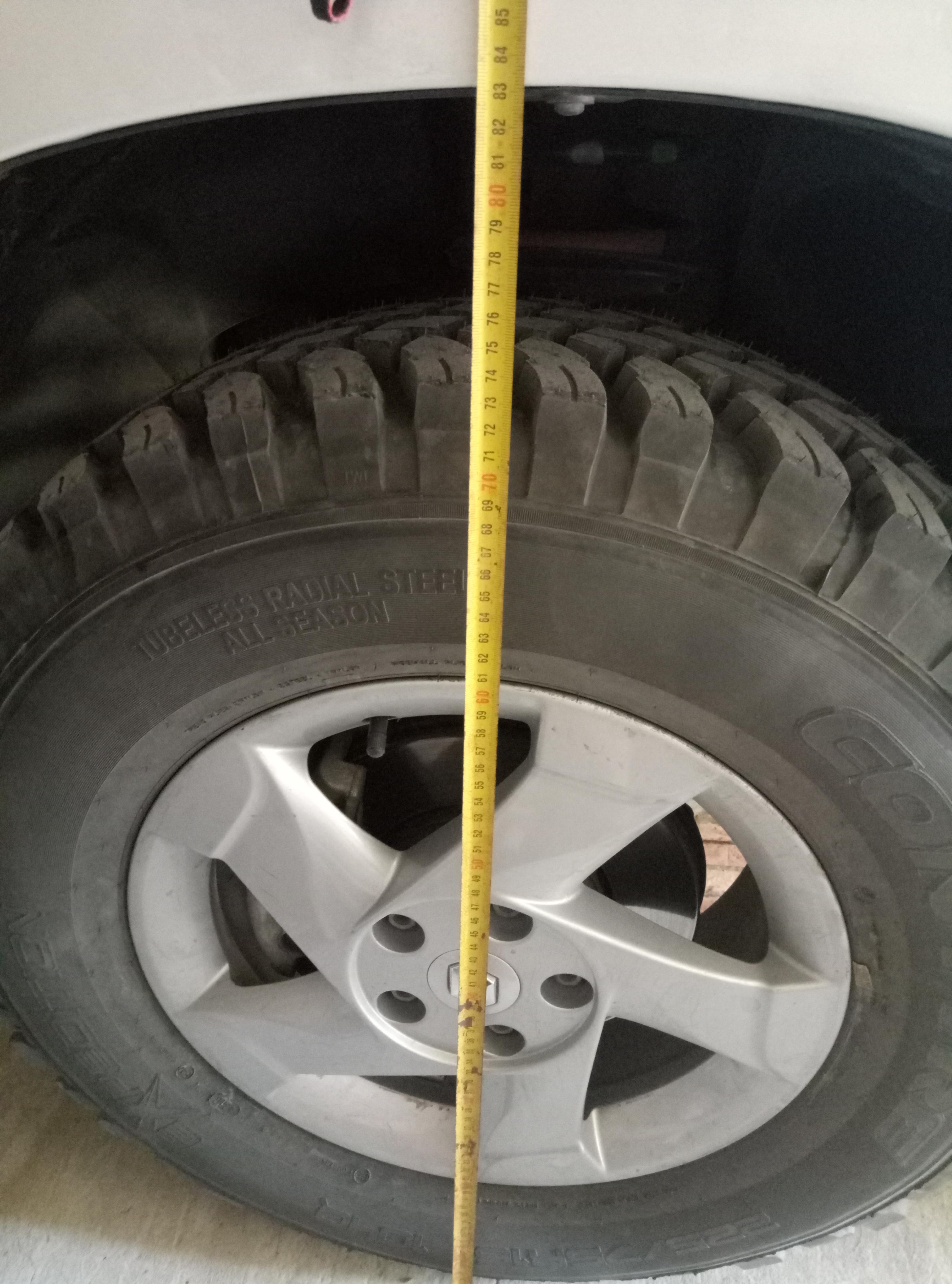

А 225/75/16 не думали? Это +30мм от стоковых колёс.
Тогда могу посоветовать Сделать проставки +30. И под пружину подложить 15мм обрезанную нивовскую проставку. Я себе так сзади сделал. Всё ок! Кто то выкладывал как делать.

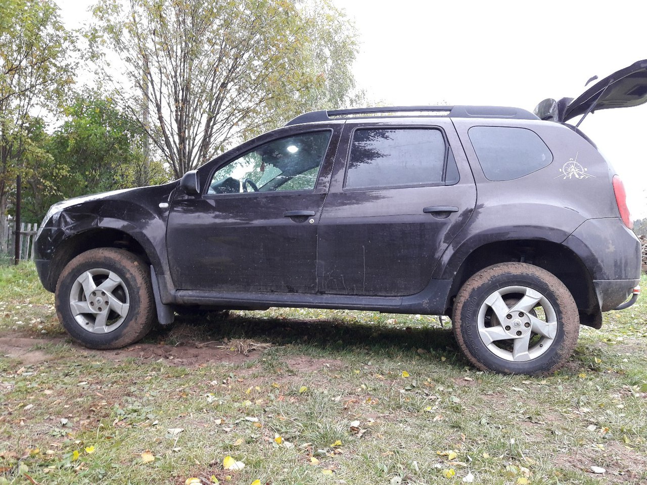

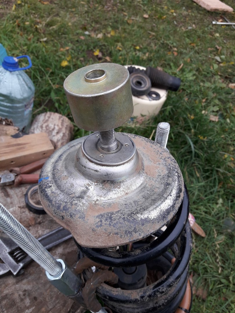

Установил проставки. По времени ушло по часу на каждую. С первой часа два провозился , т.к одна из всех проставок не садилась до конца на шток амортизатора( бильштайн), пришлось аккуратно рассверливать . На родные,передние стойки все ровно встало. По первым ощущением ни чего в управление не изменилось. Прокатился по грунтовке и трассе , все так же.Машина стала выше , пока не прывычно).
До установки расстояние от центра ступицы до крыла было в среднем 44 см. С резиной на 215/70. После стало 49 см . Думаю все устаканется и будет 47.
