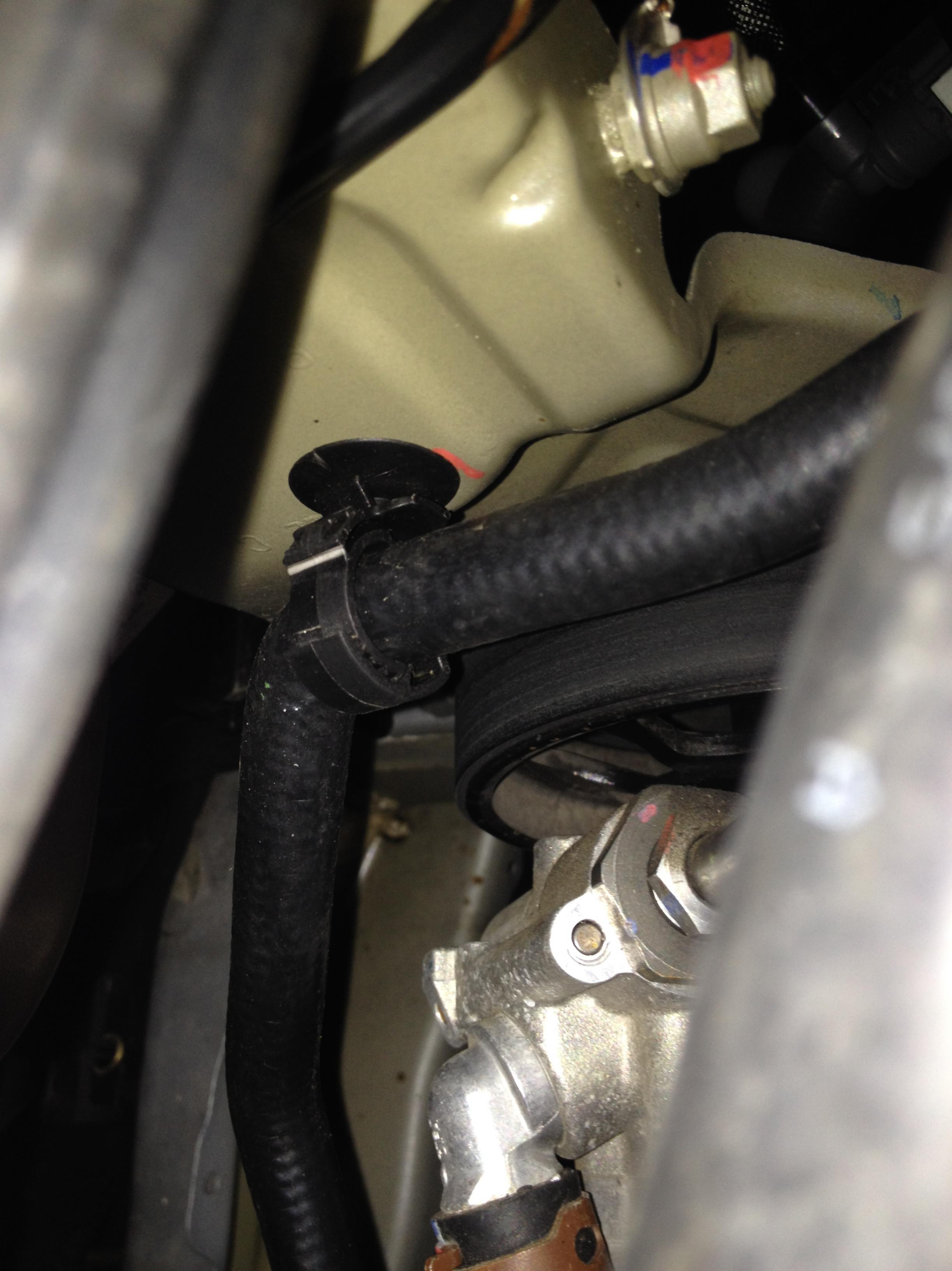

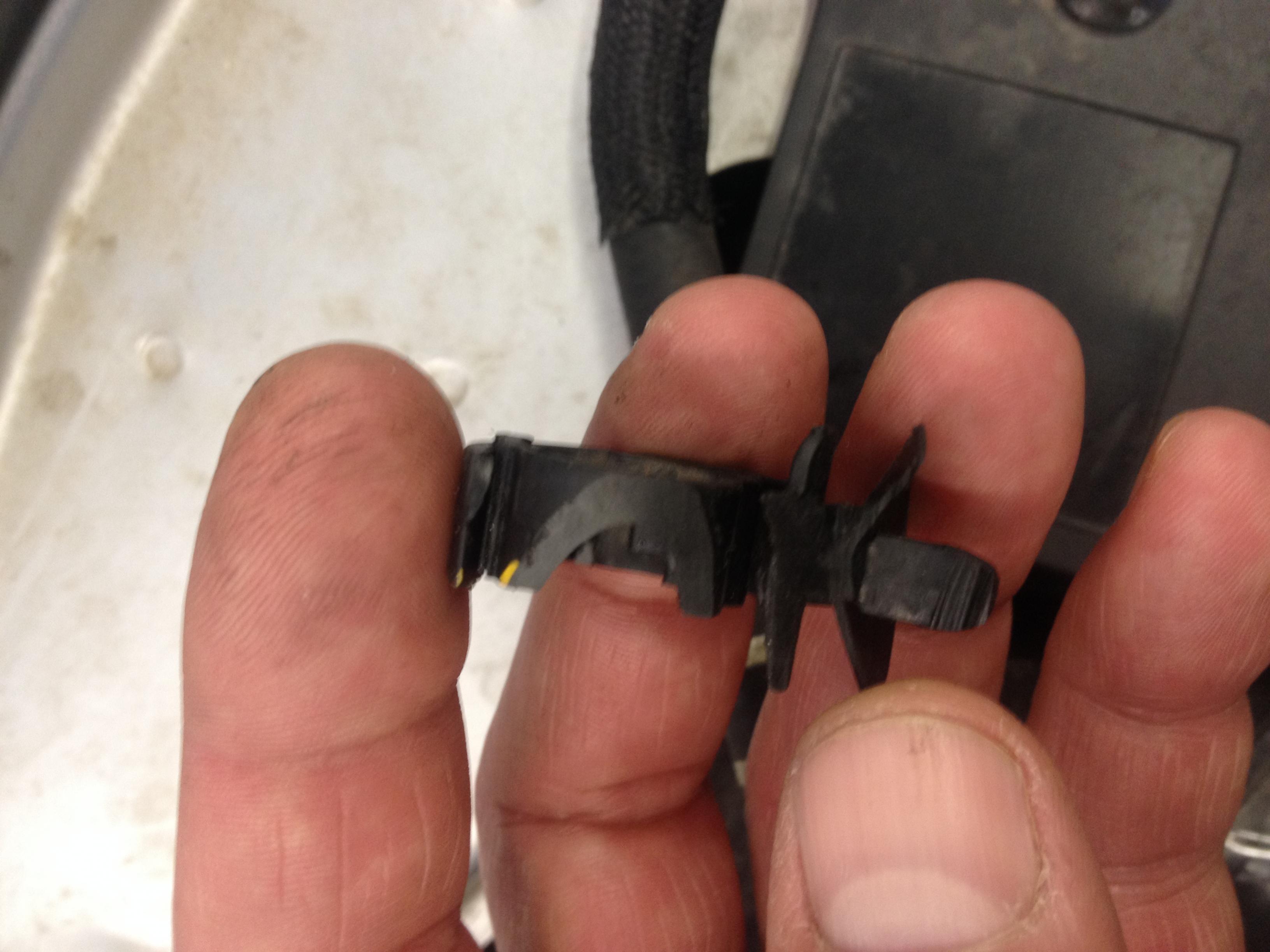

Не знаю, куда написать. Если надо перенесут.

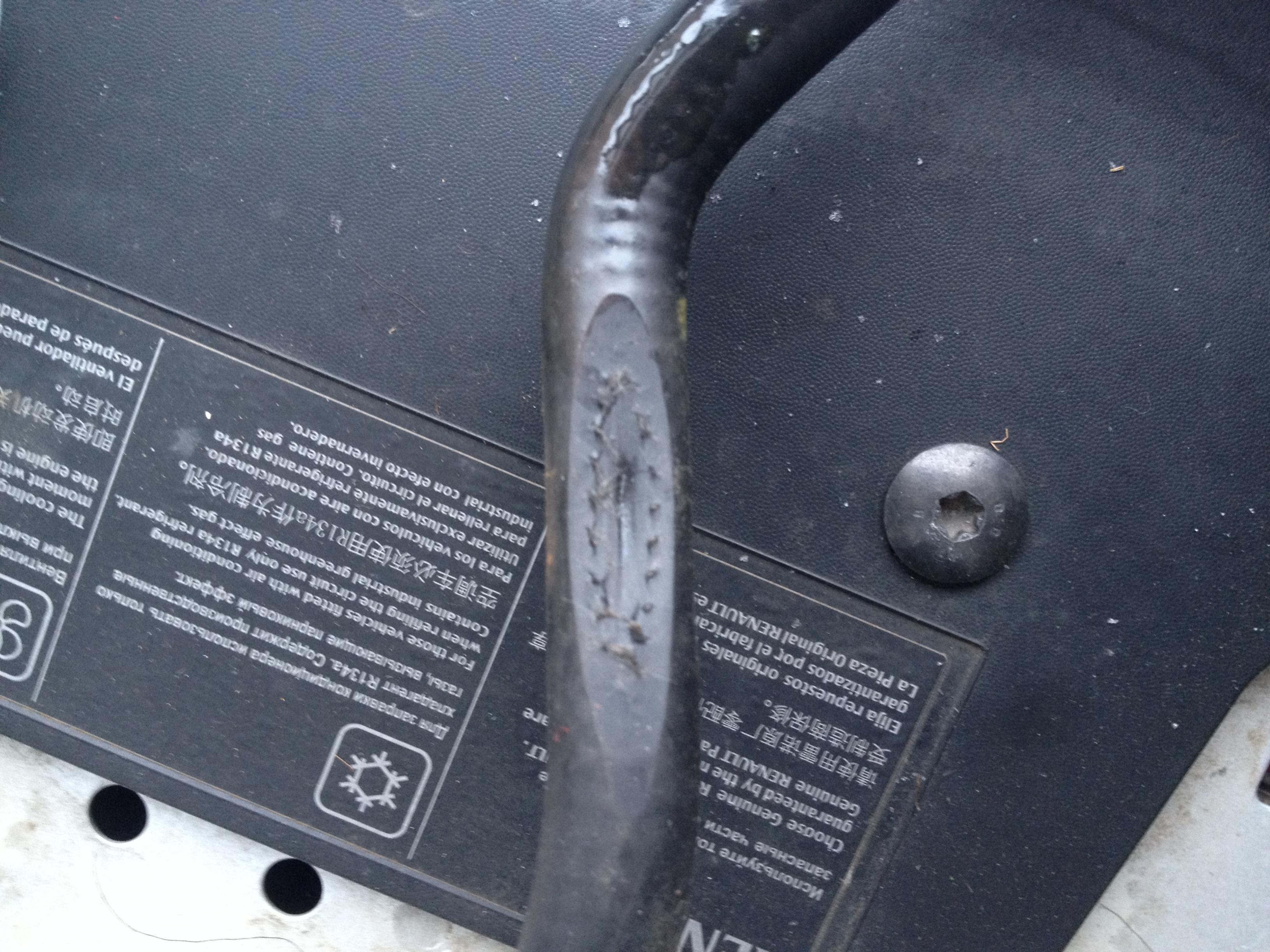

После посещения ТО1 обнаружили, что вроде потеет сальник КВ. Посмотрели, сфоткали отправили поездить и заехать позже. Заехал. Посмотрели, сфоткали, не понятно - сальник или сальники распредвала. Отправили поездить. Я открываю капот недели через две - ахренеть! Бачек антифриза уровень упал на 3 см, ремень привода доп оборудования мокрый. Причина - ОД снимал клипсу крепления обратки антифриза и не поставил ее взад. Ремень привода доп оборудования перетер этот шланг вместе с клипсой. Поехал к ОД, не буду описывать, но шланг и клипсу они мне купили в Емексе.

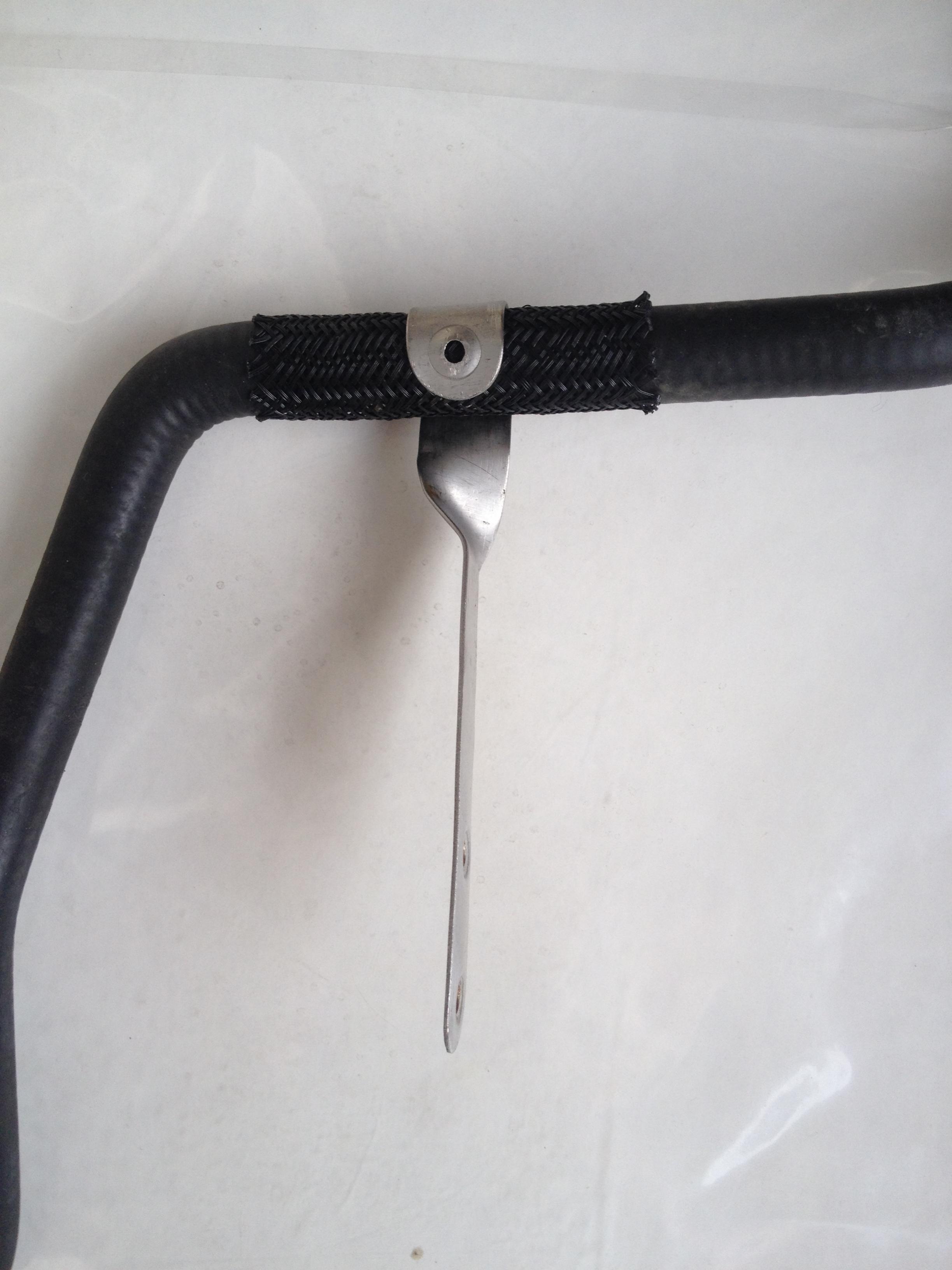

При последнем посещении старший механик сказал, что еще случаи были, а они эти машины не трогали. И сожалеет, что мне восстановили и они не при делах. Может пи... фантазирует, но обращайте внимание на это крепление на всякий случай. Я по теплу еще дополнительно закреплю уже точно. Сейчас накинул проволочку к болту заземления. Если снимется клипса проволочка не даст шлангу достать до шкива. Находится клипса слева (против хода авто) выше насоса ГУР.
P.S. Добавил фото жертвы ОД
P.S.S Вот такой хомутик сделал из нержавейки.
Последний раз редактировалось Scorp 3; 06.02.2017 в 11:18.

Да уж!!!! Все то надо самому проверять,и что за люди.

Да я не отходил не на шаг и просмотрел. Там что бы увидеть эту клипсу, надо голову извернуть. Знаешь, где стоит сразу увидишь, не знаешь и не предположишь, что она там есть.

У меня на новой машине с завода трубка кондиционера соприкасалась с тросиком корректора фары, потому что их взаимный фиксатор был установлен неправильно. За несколько лет тросик протёр в трубке солидную такую проплешину, но отверстие сделать не успел - я сам это заметил и переставил фиксатор правильно.
А один из шлангов гидроусилителя руля внизу (тот самый, который соединяется с печально знаменитой текущей трубкой у подрамника) огибал трубку с охлаждающей жидкостью от радиатора не с той стороны - в результате они соприкасались и немного потёрли друг друга. Для предотвращения протирания сначала я одел на одну из трубок кусок шланга, ну а потом всё равно по гарантии меняли текущую трубку и поставили всё уже как надо.

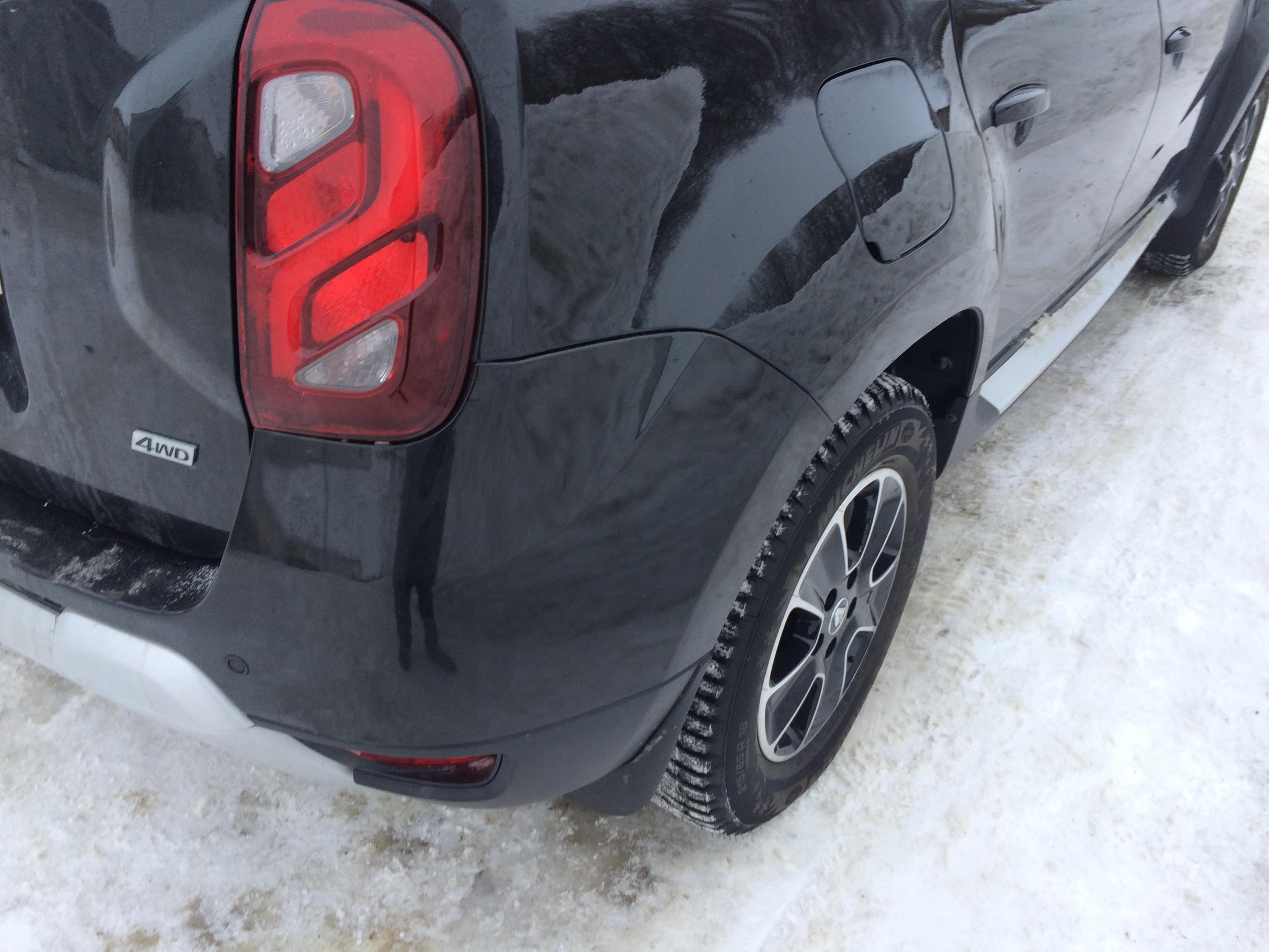

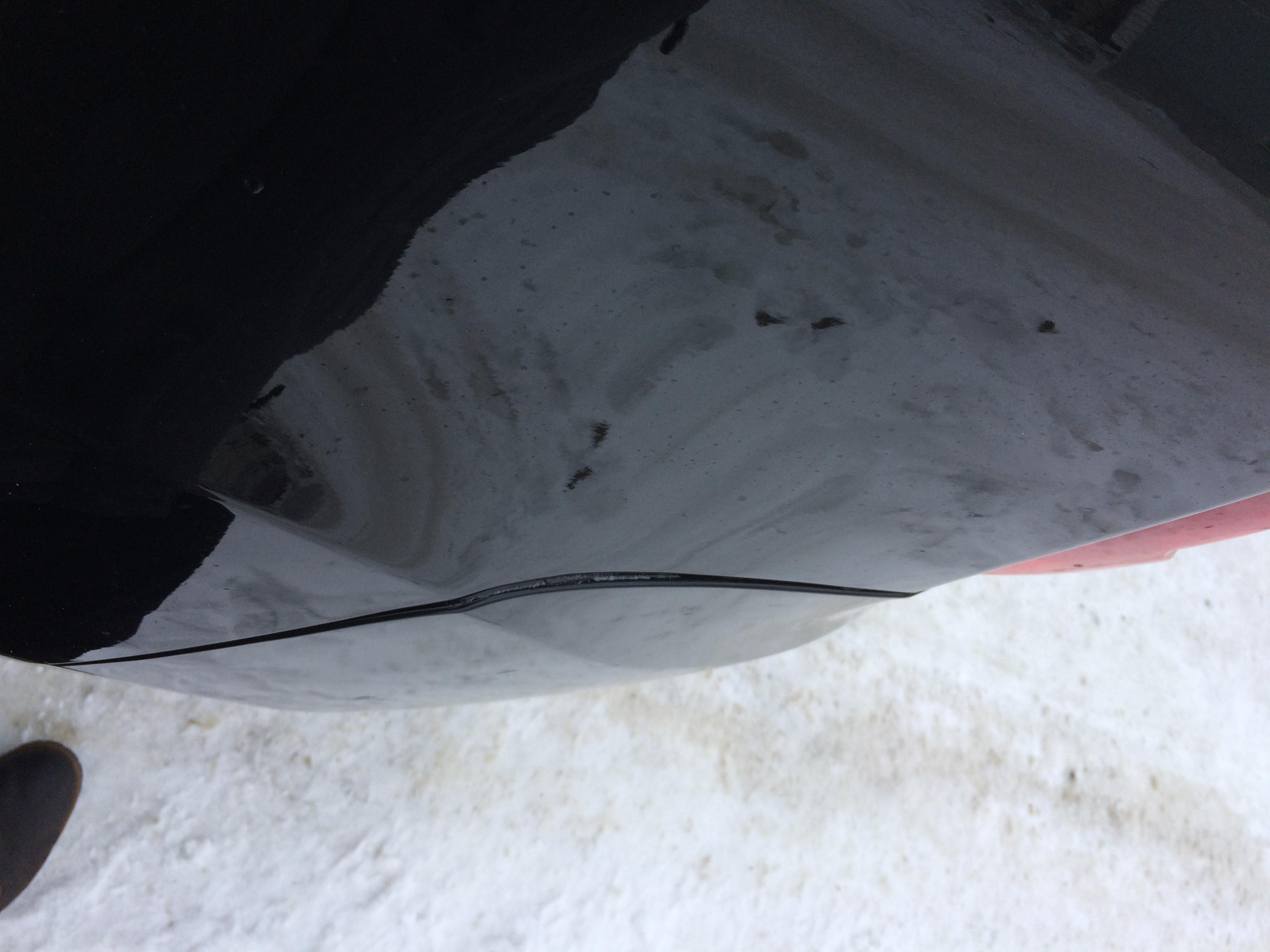

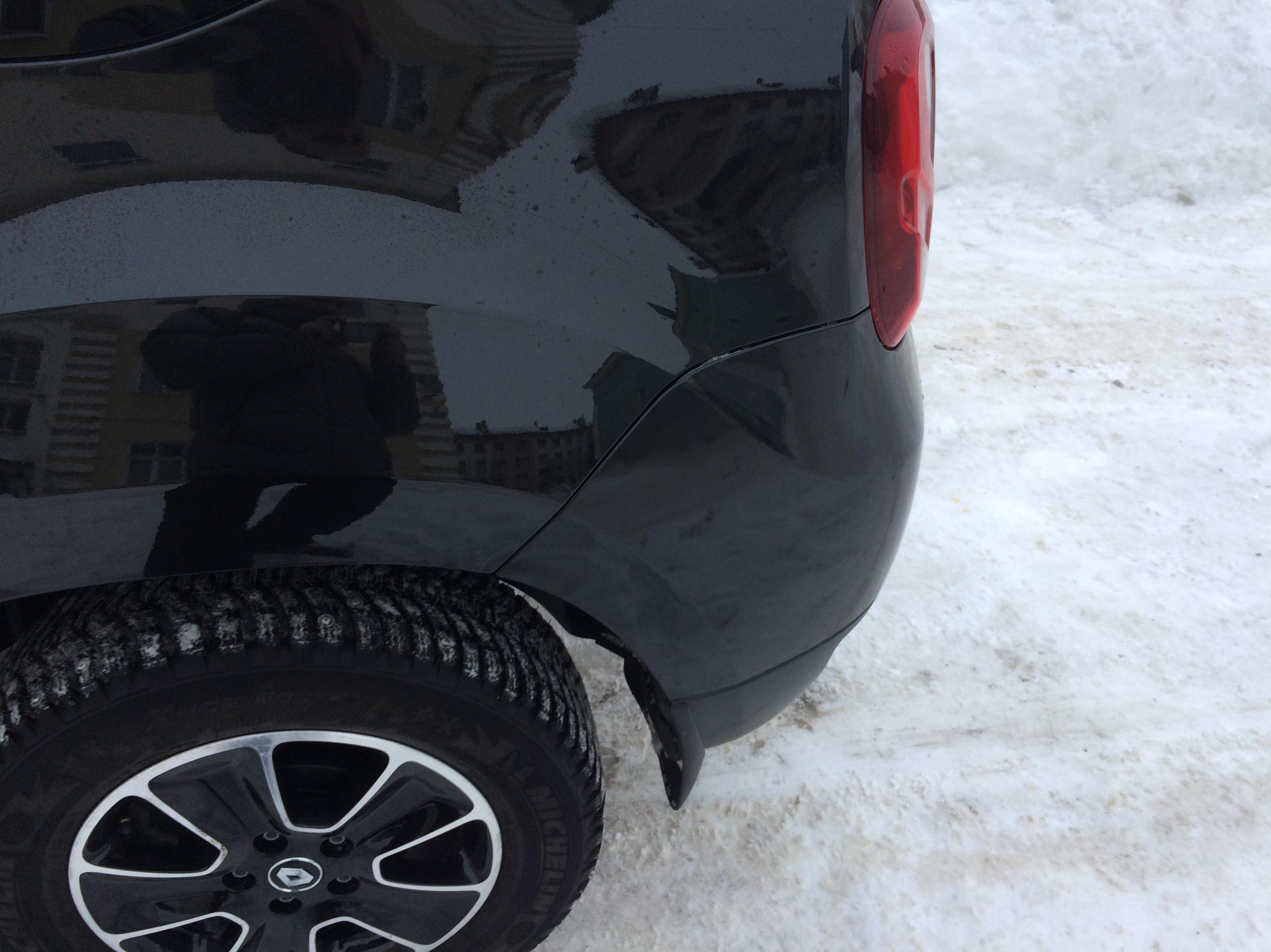

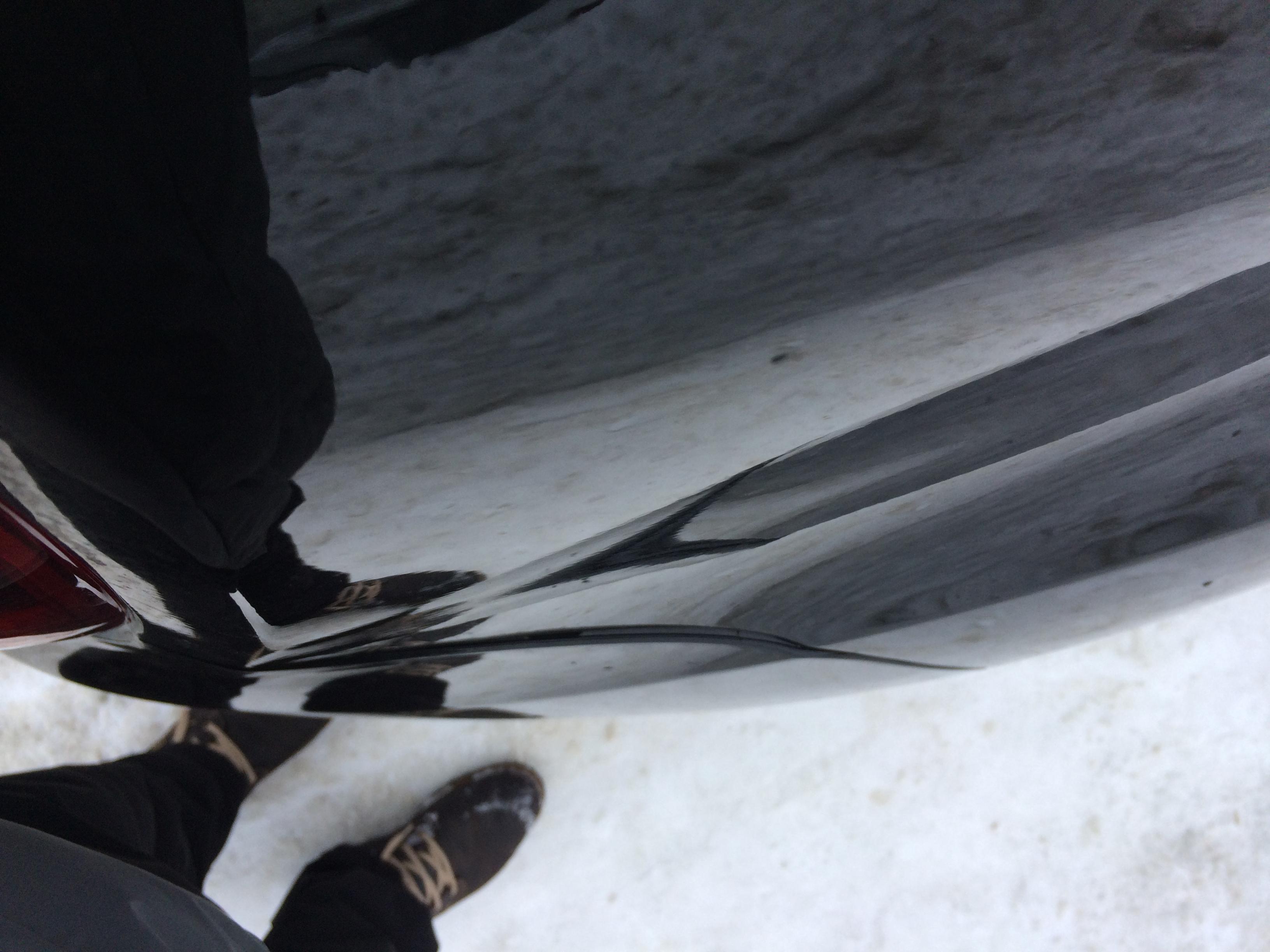

здравствуйте форумчане, я стал счастливым обладателем Renault Duster 4WD АКП 2.0, совсем недавно 29 декабря 2016г, это моя вторая машина и я решил поставить задние подкрылки, после установки обратил внимание что бампер похоже отстегнулся немного, как исправить не знаю, помогите советом попытаться самому или же обратится в салон? спасибо за внимание.

Просто кулаком вдарить и все, по крайней мере в автосалоне мне так лечили. Правда через неделю он все равно обратно отошел, пришлось уже самому защелки нормально наживлять.
