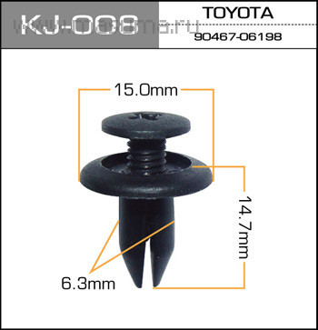

Ну воткните в бампер пистон с отверстием, которые со втулкой идут, а в него саморез заверните. Типа такого:
Себе бампер снимал и ставил пластинку маталлическую и гайки, после того как номер в луже смыло.
