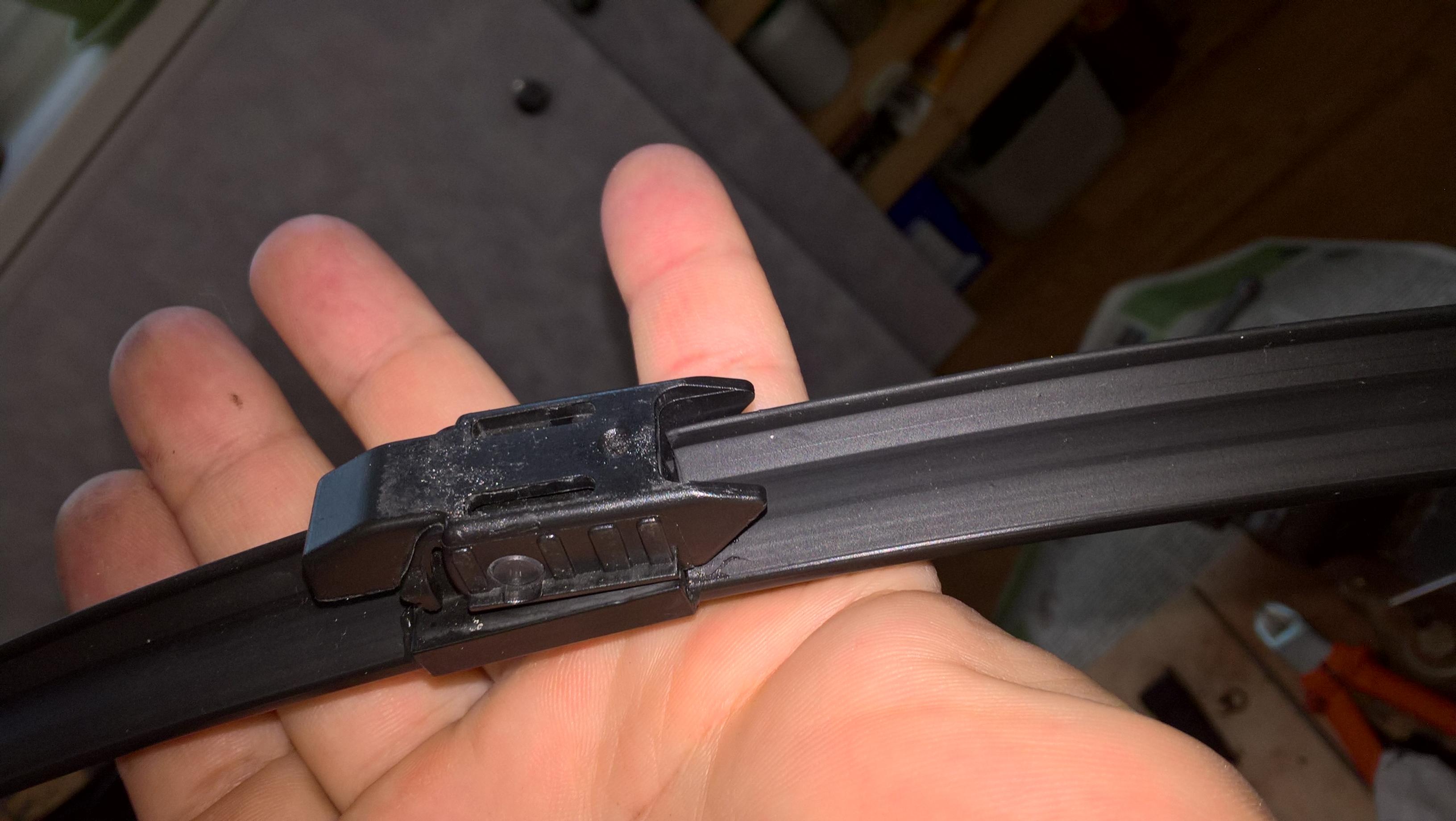

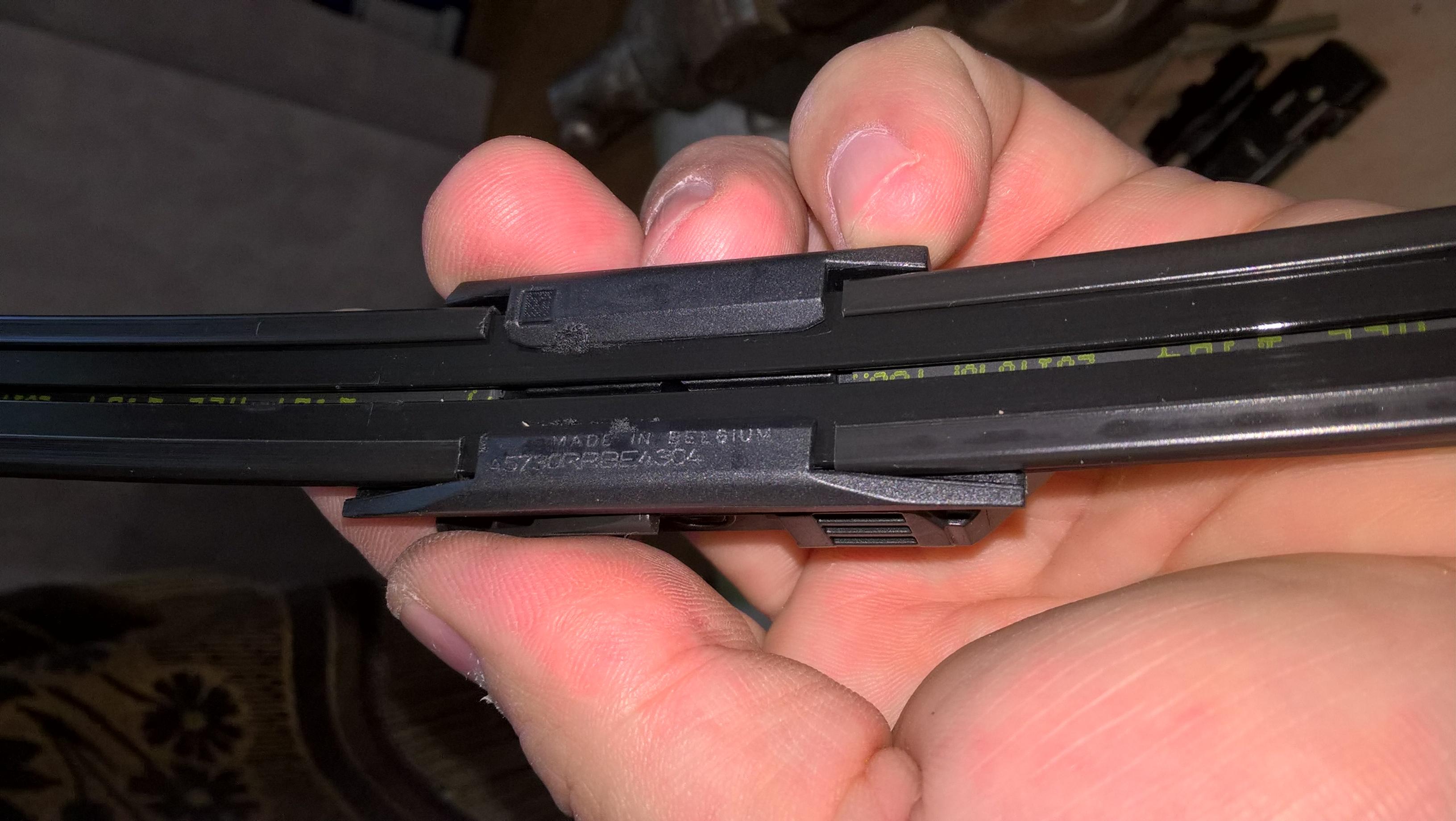

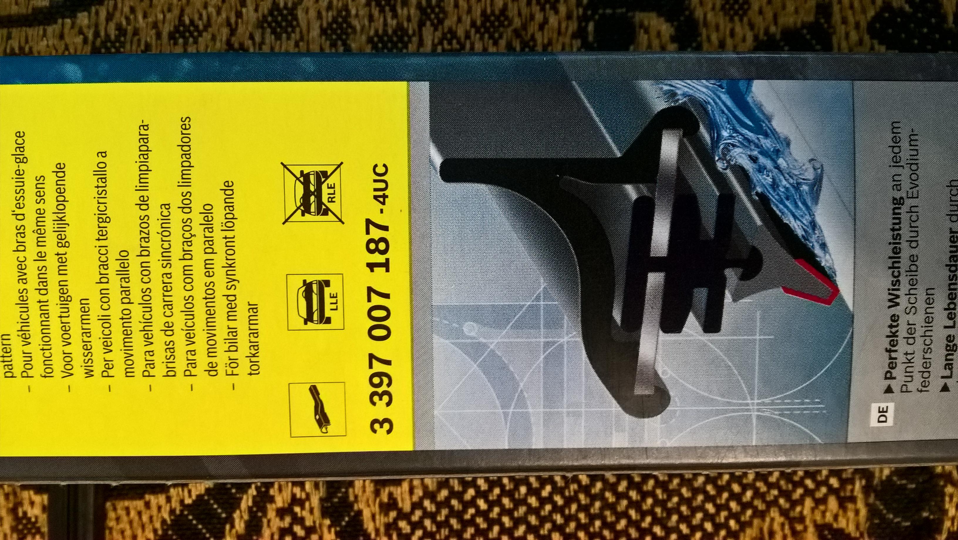

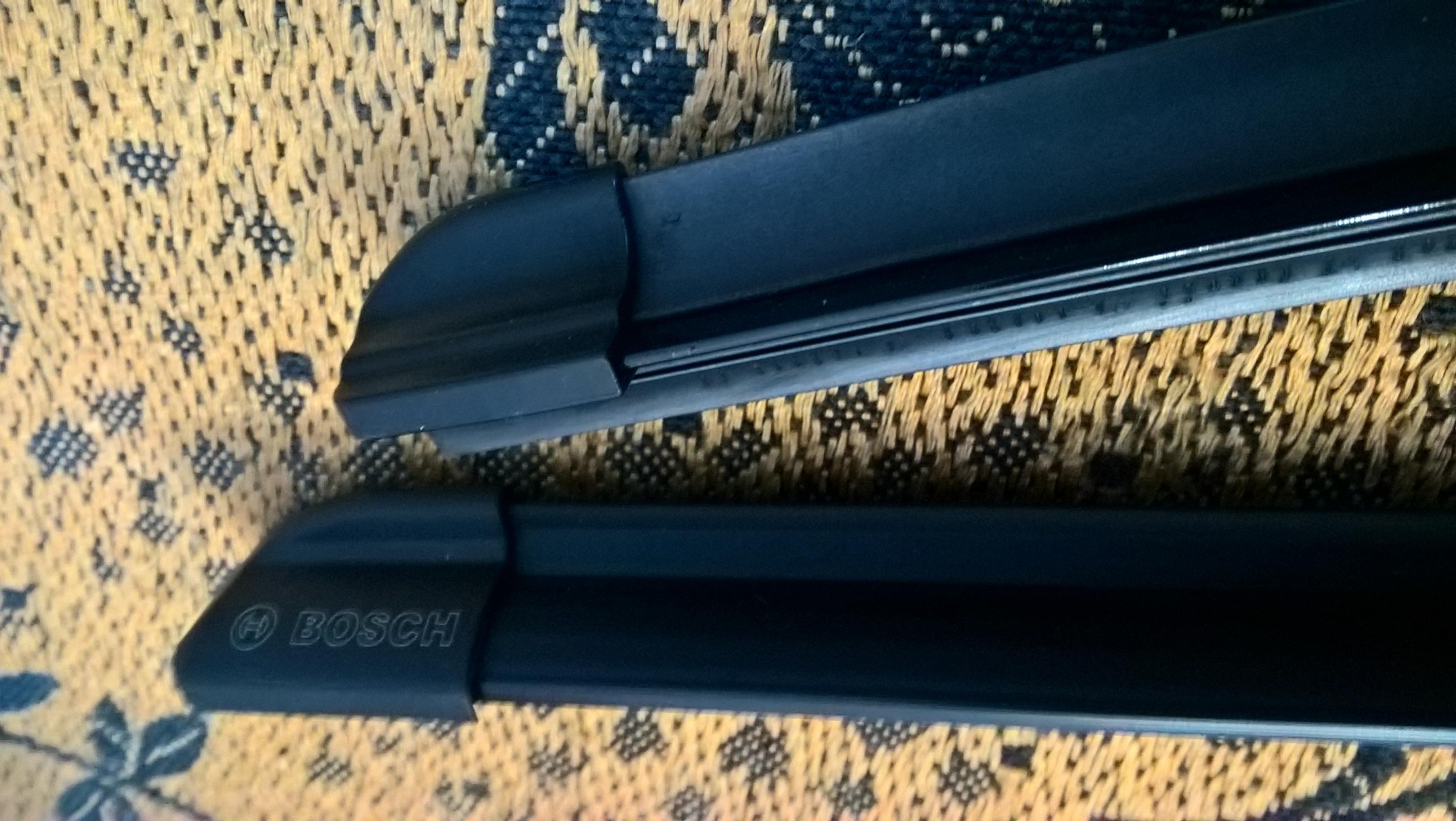

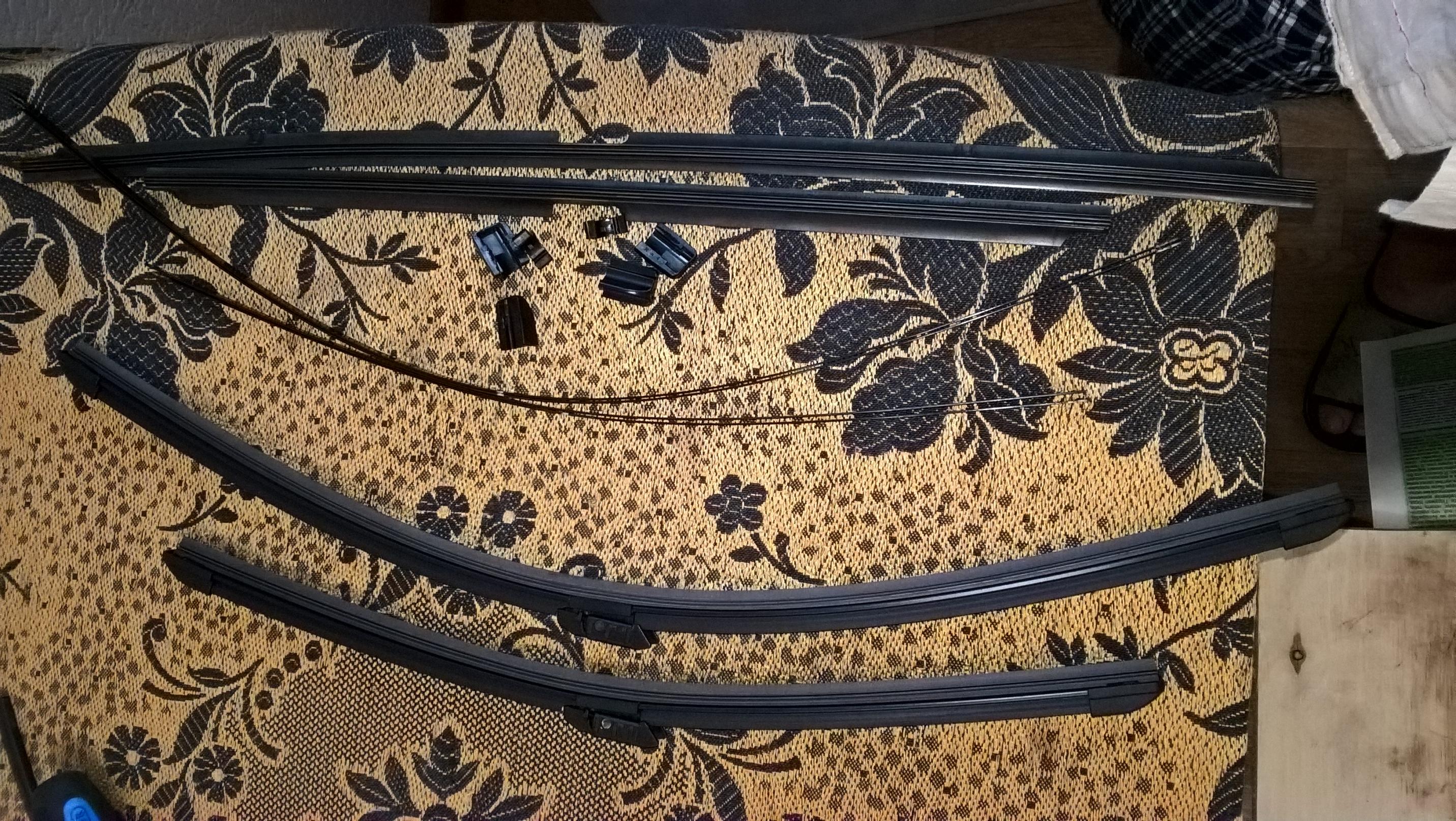

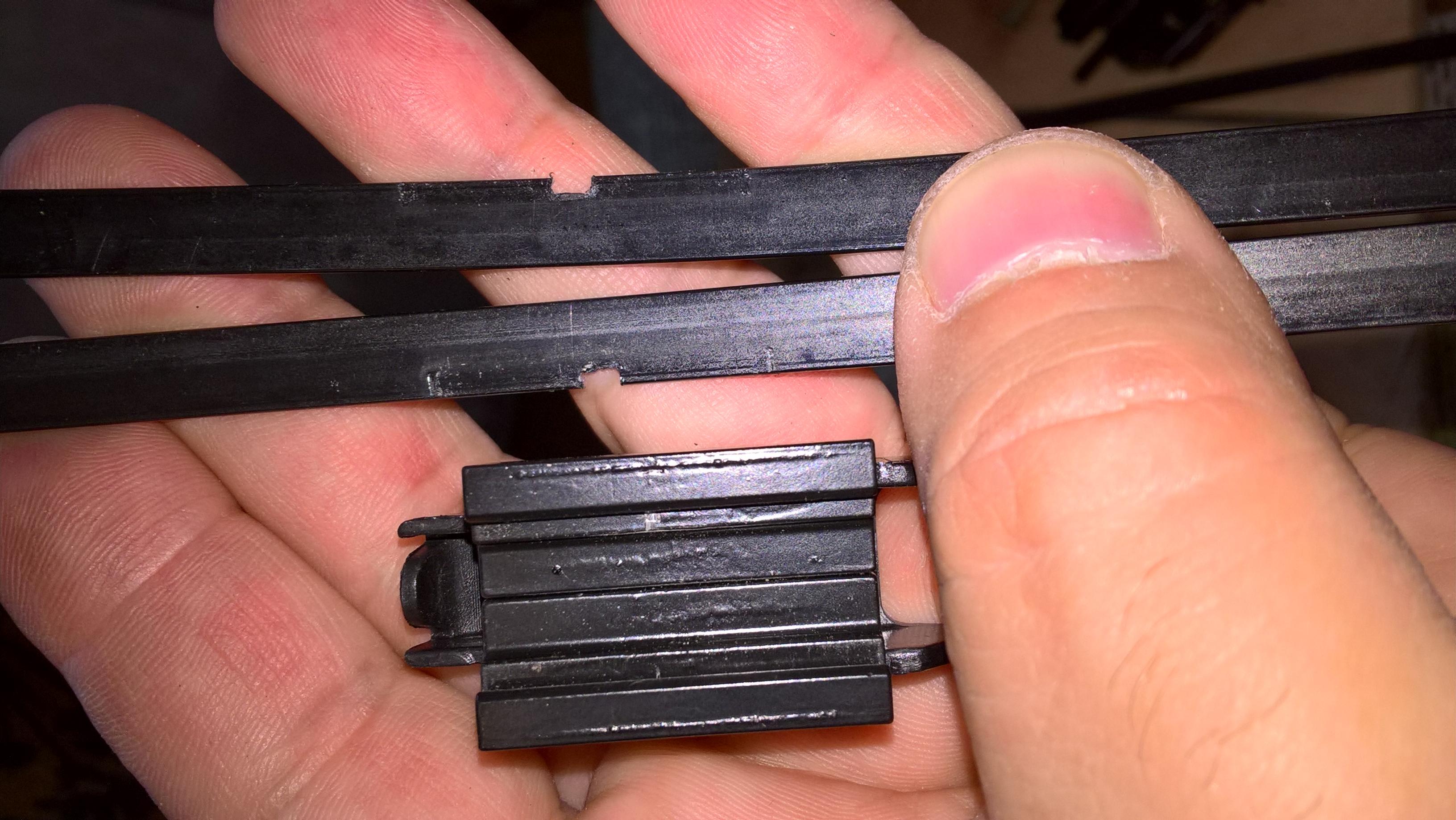

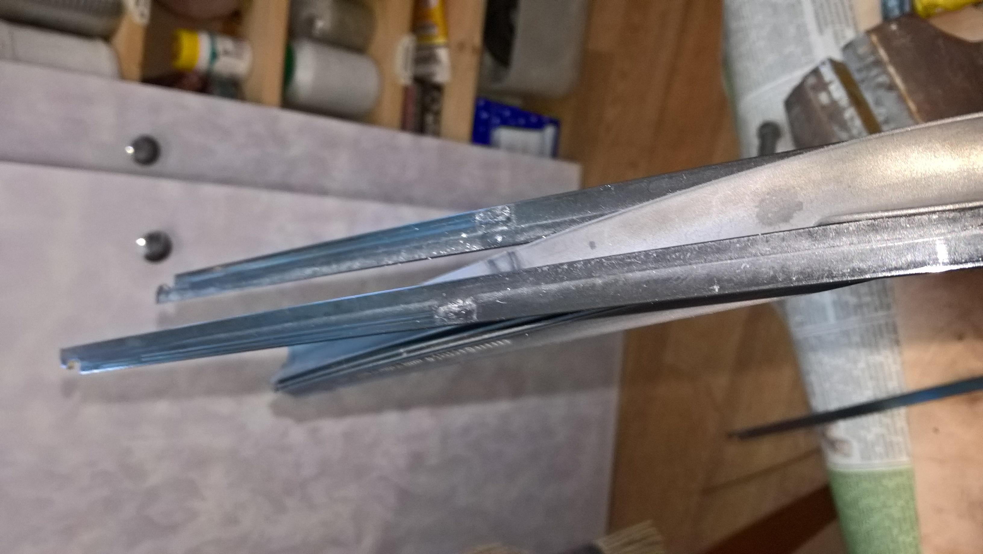

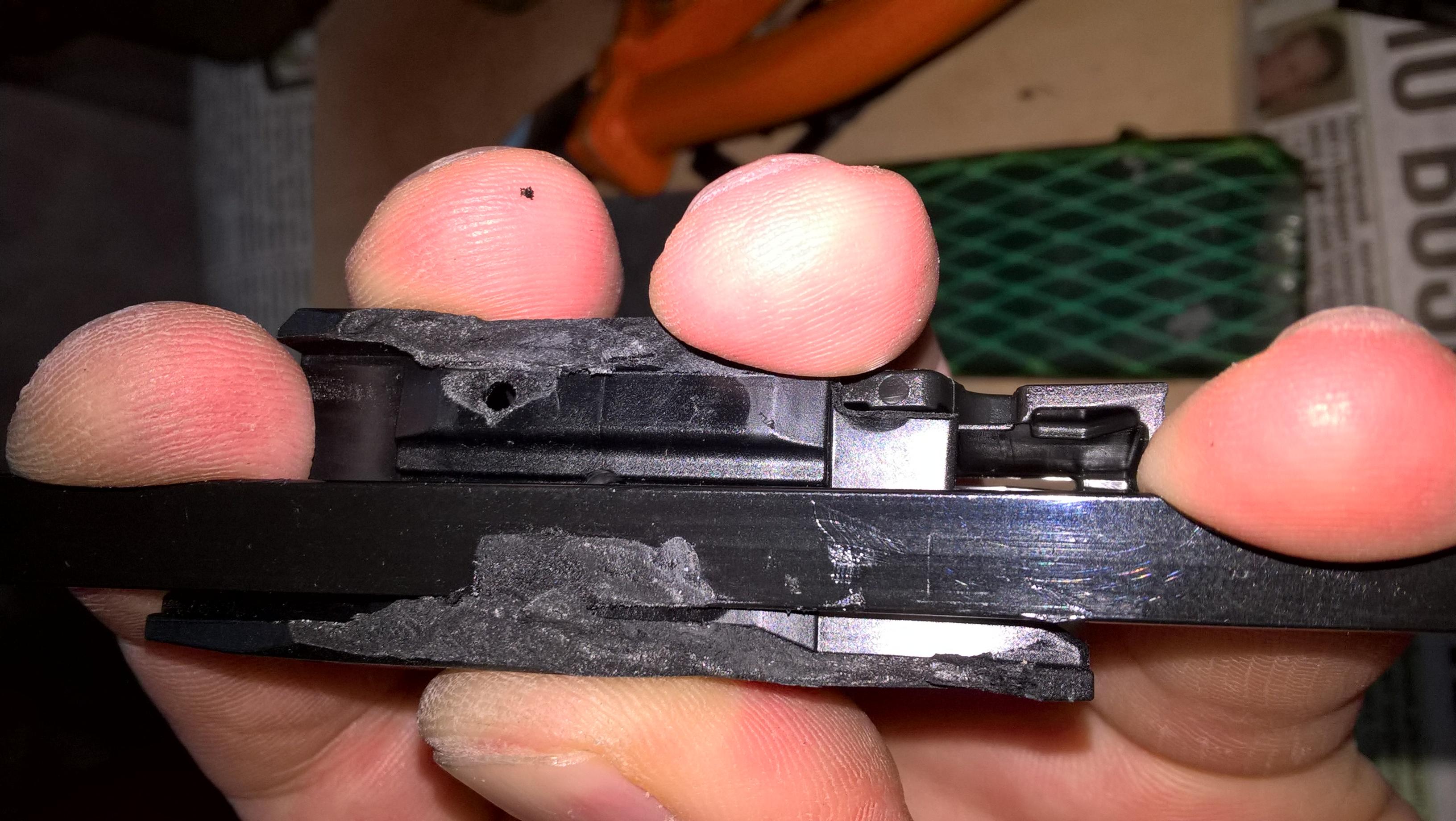

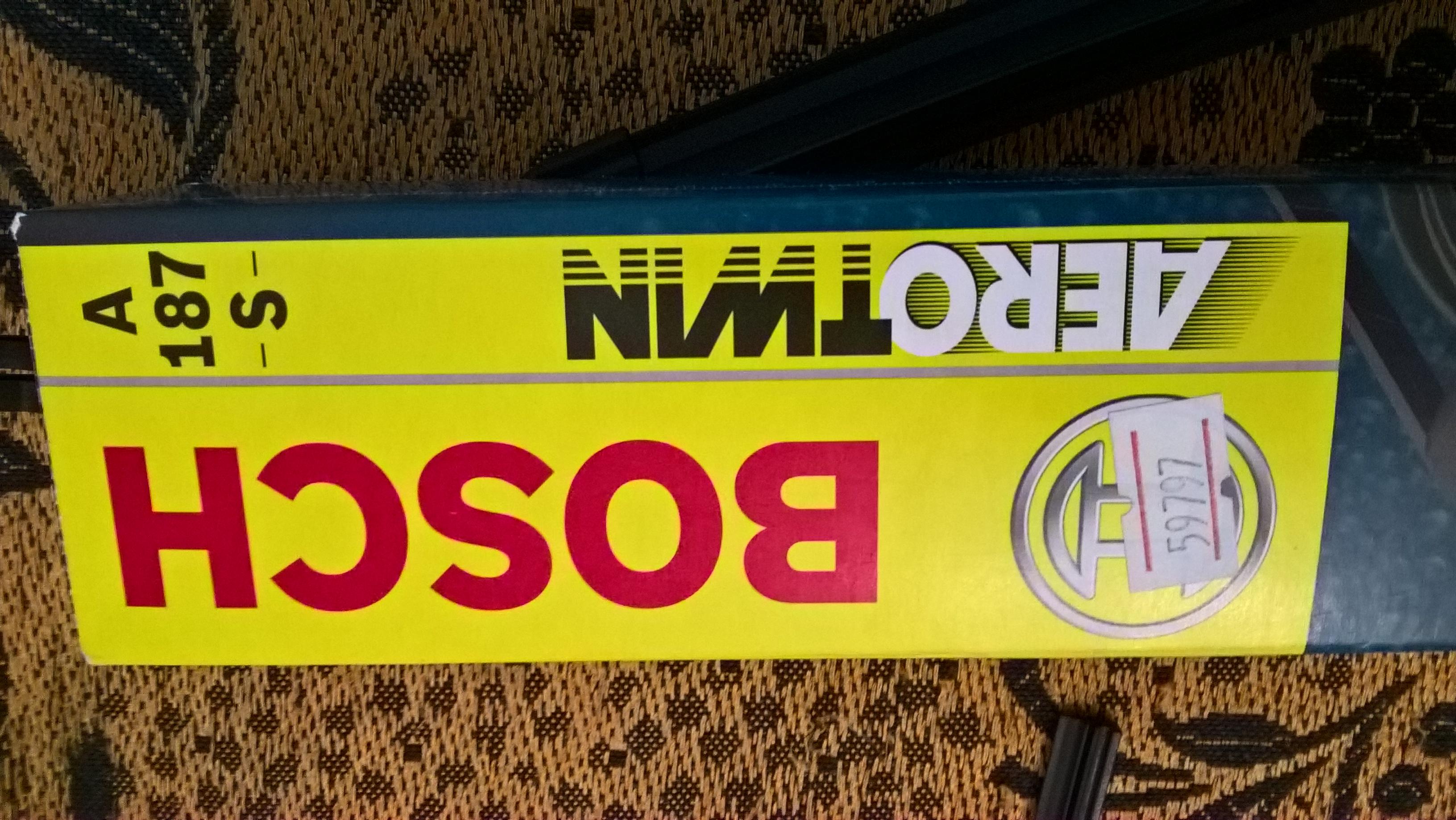

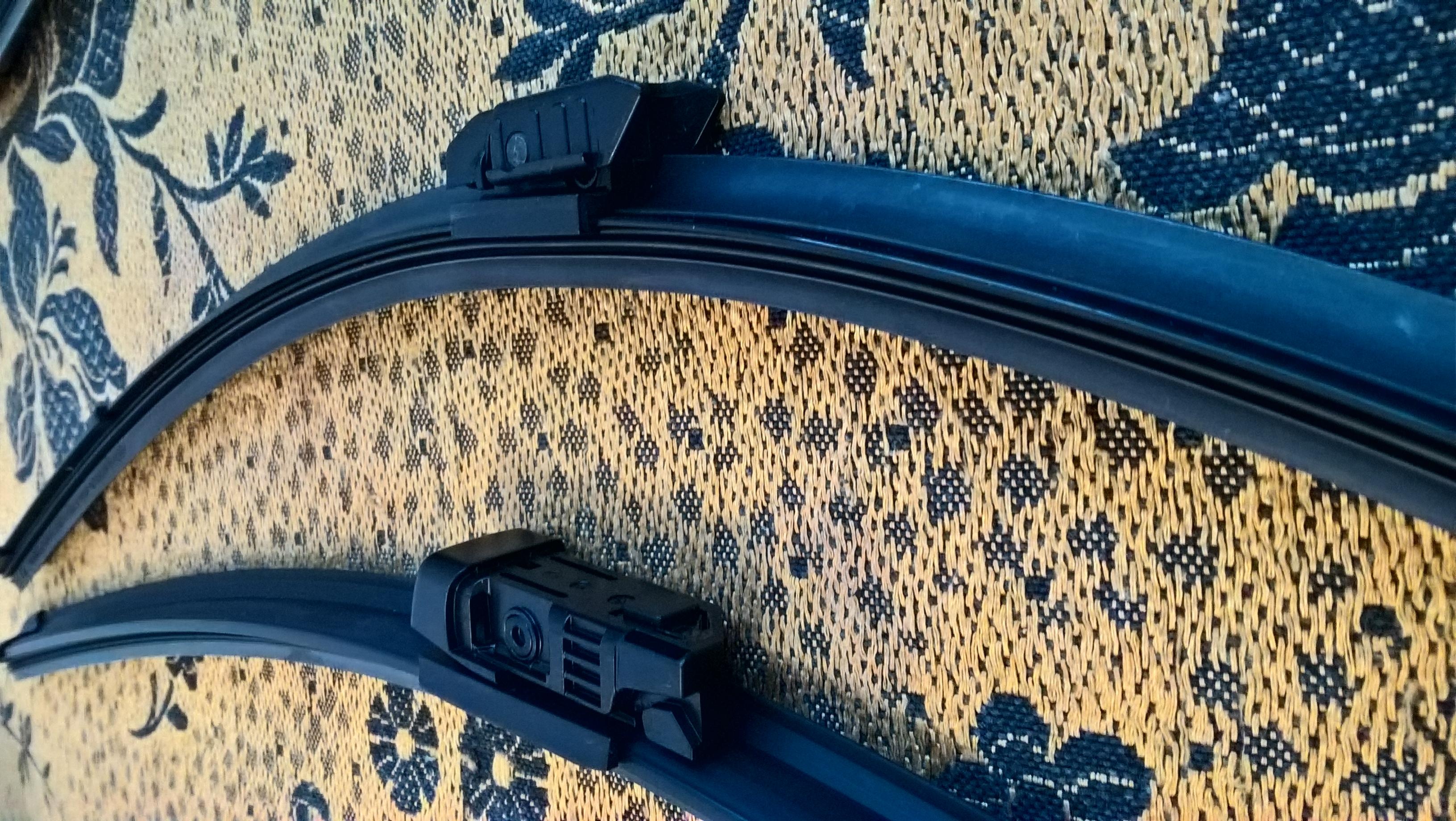

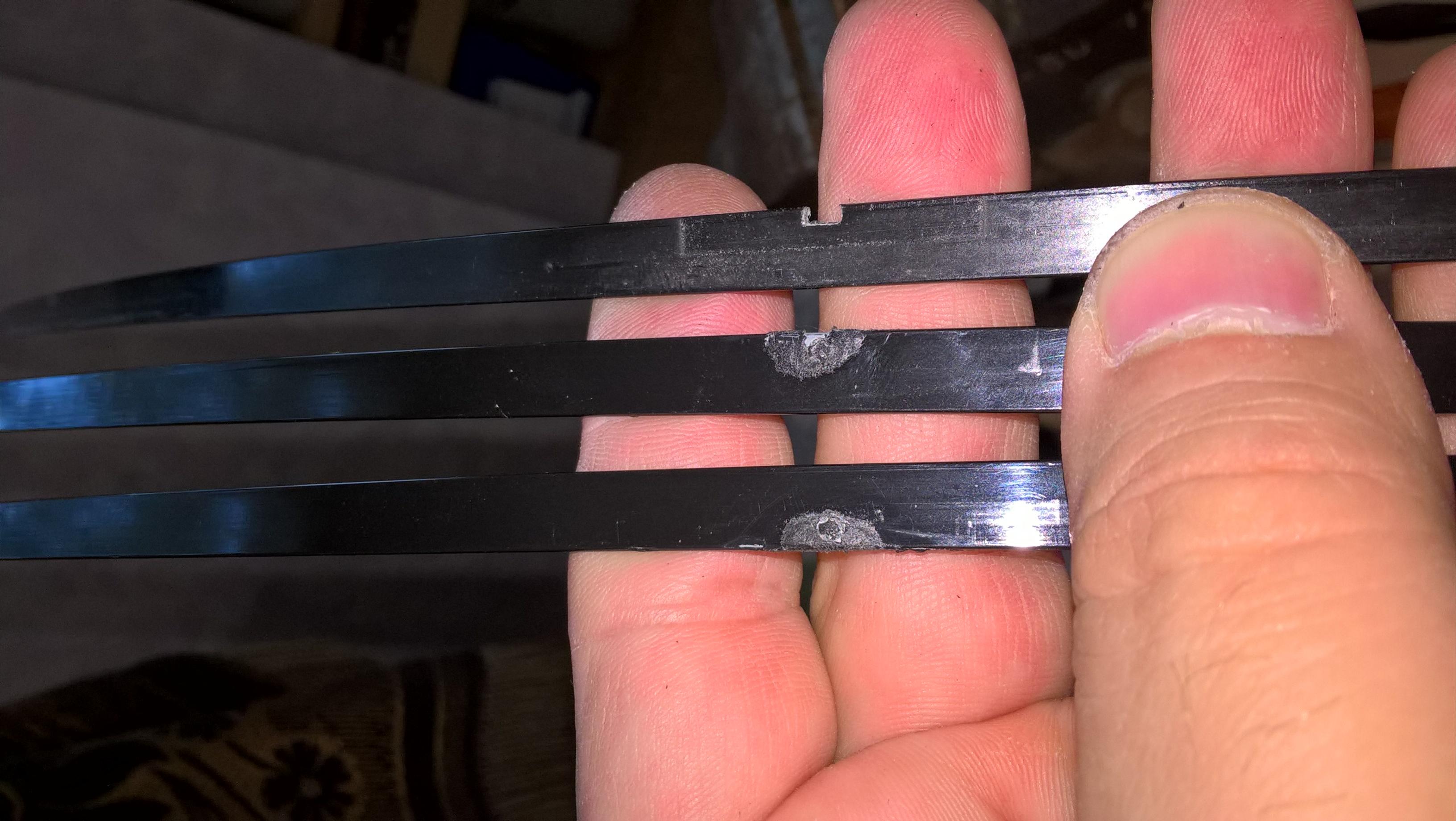

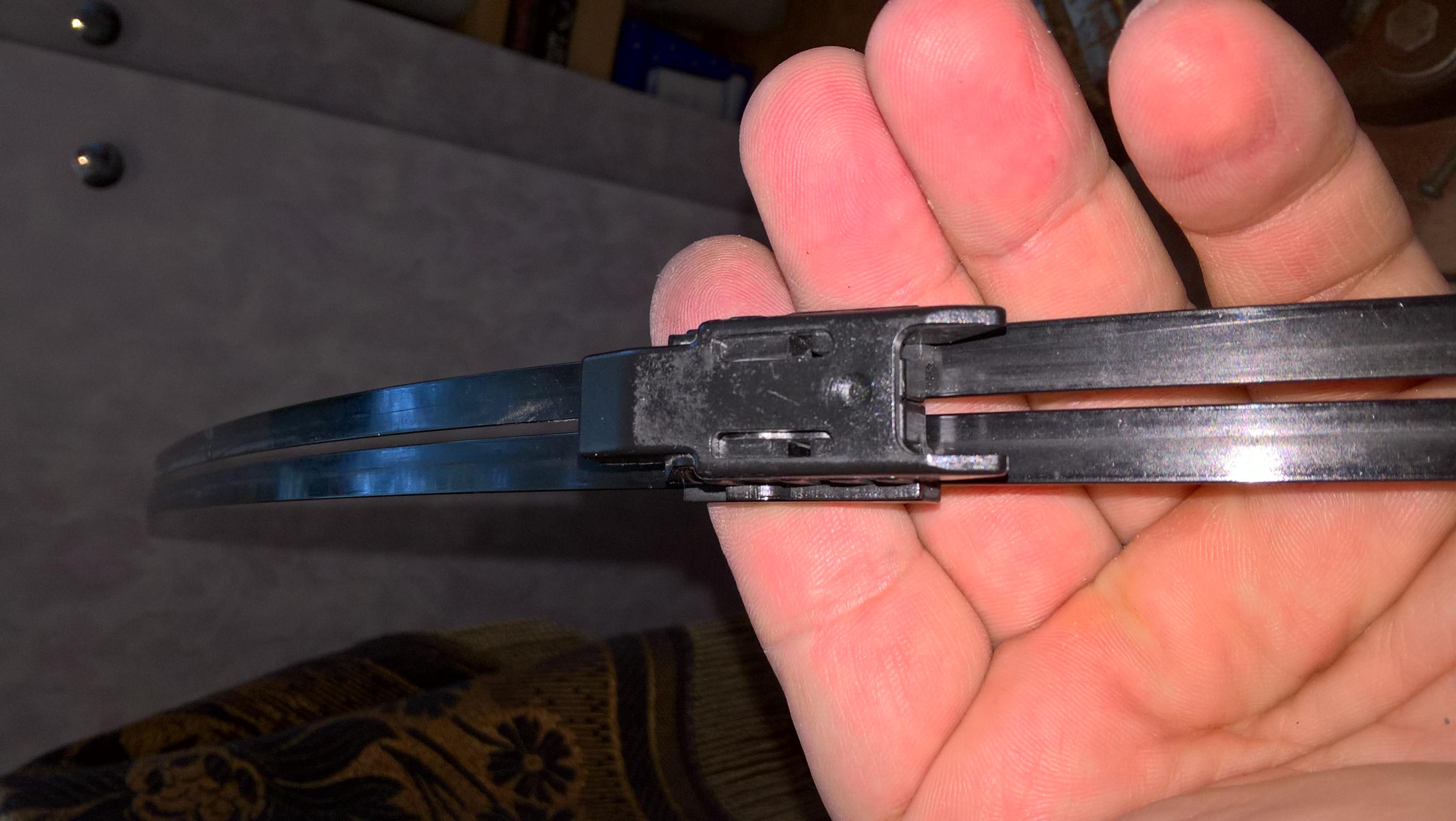

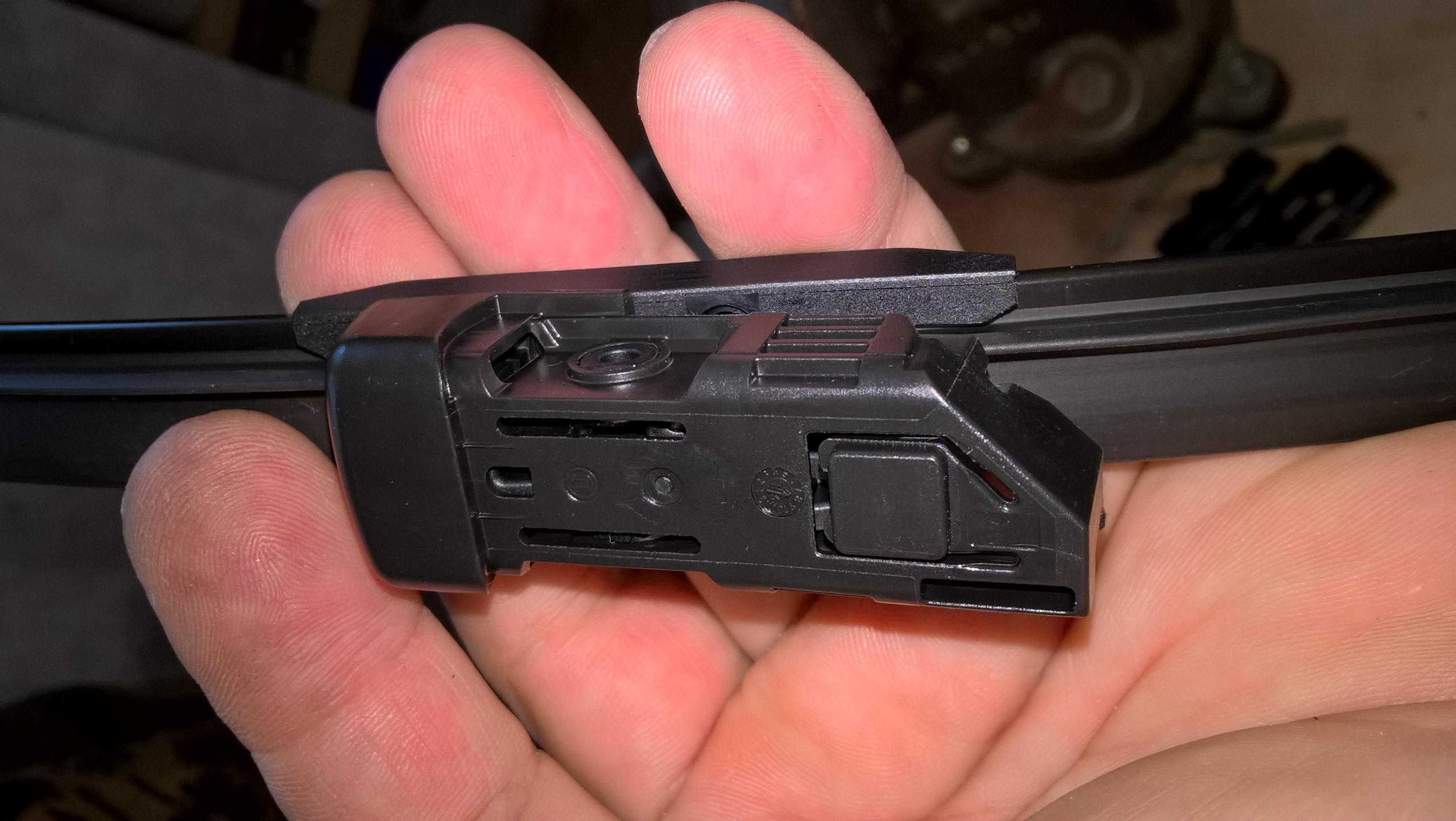

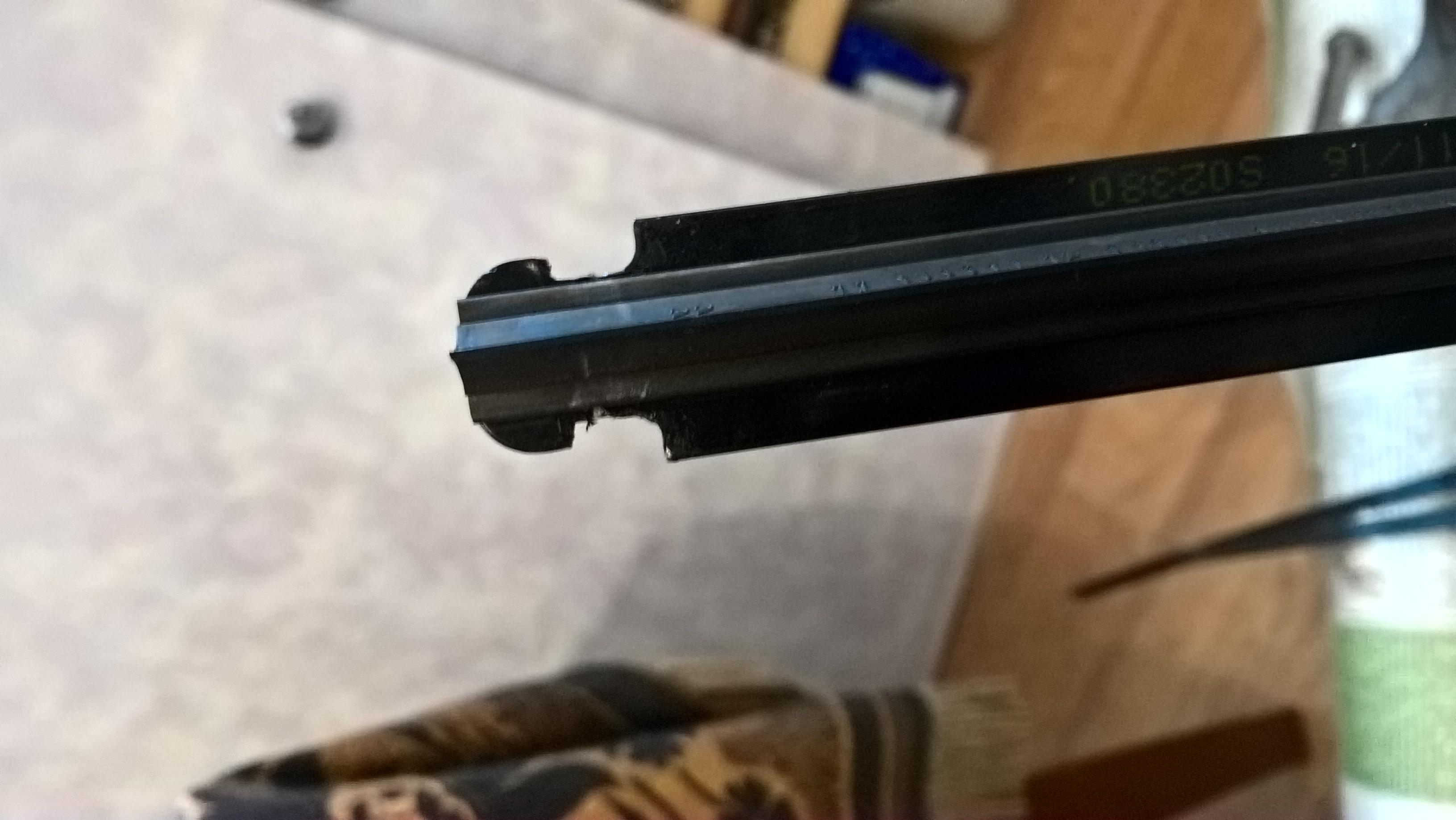

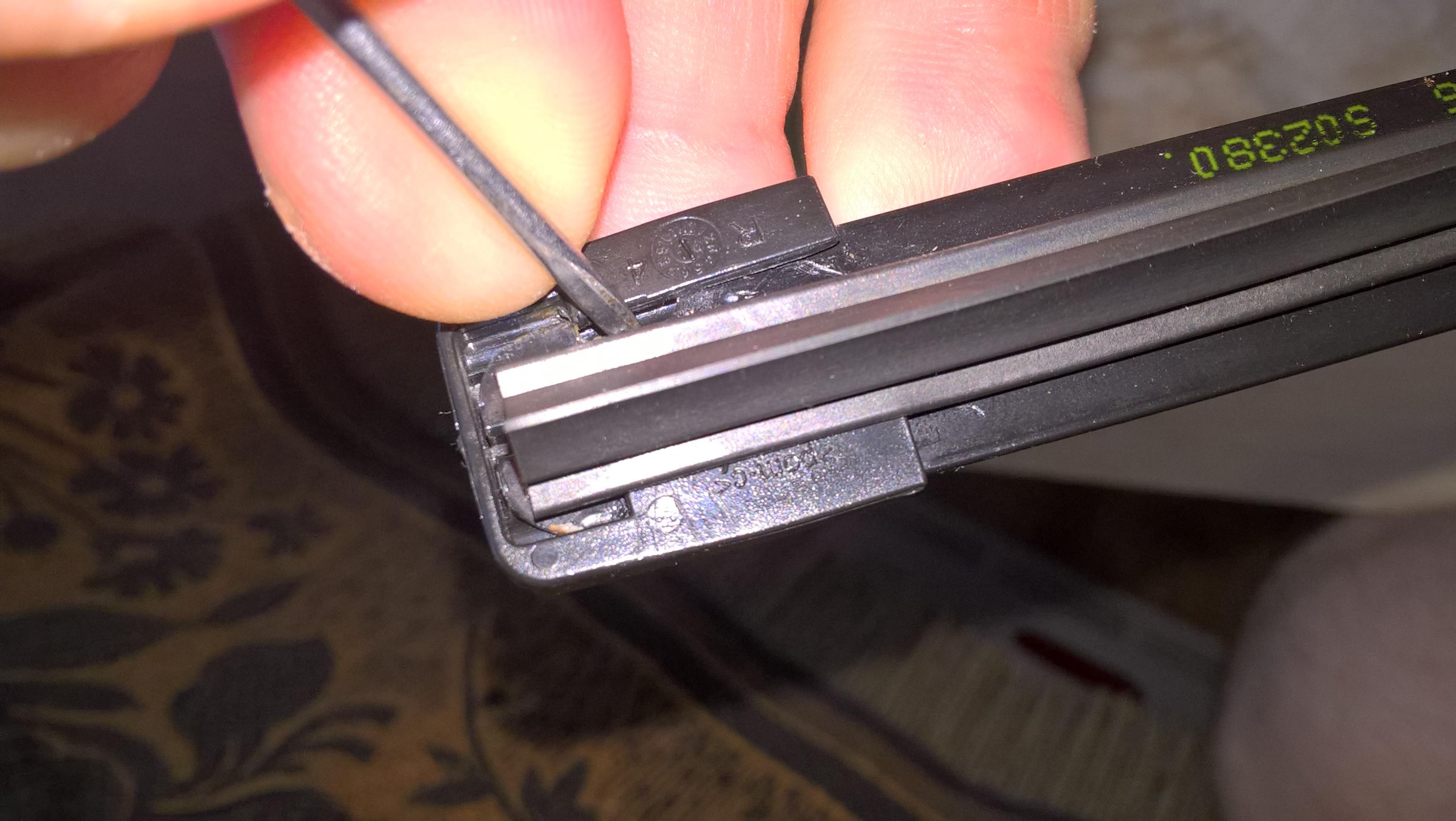

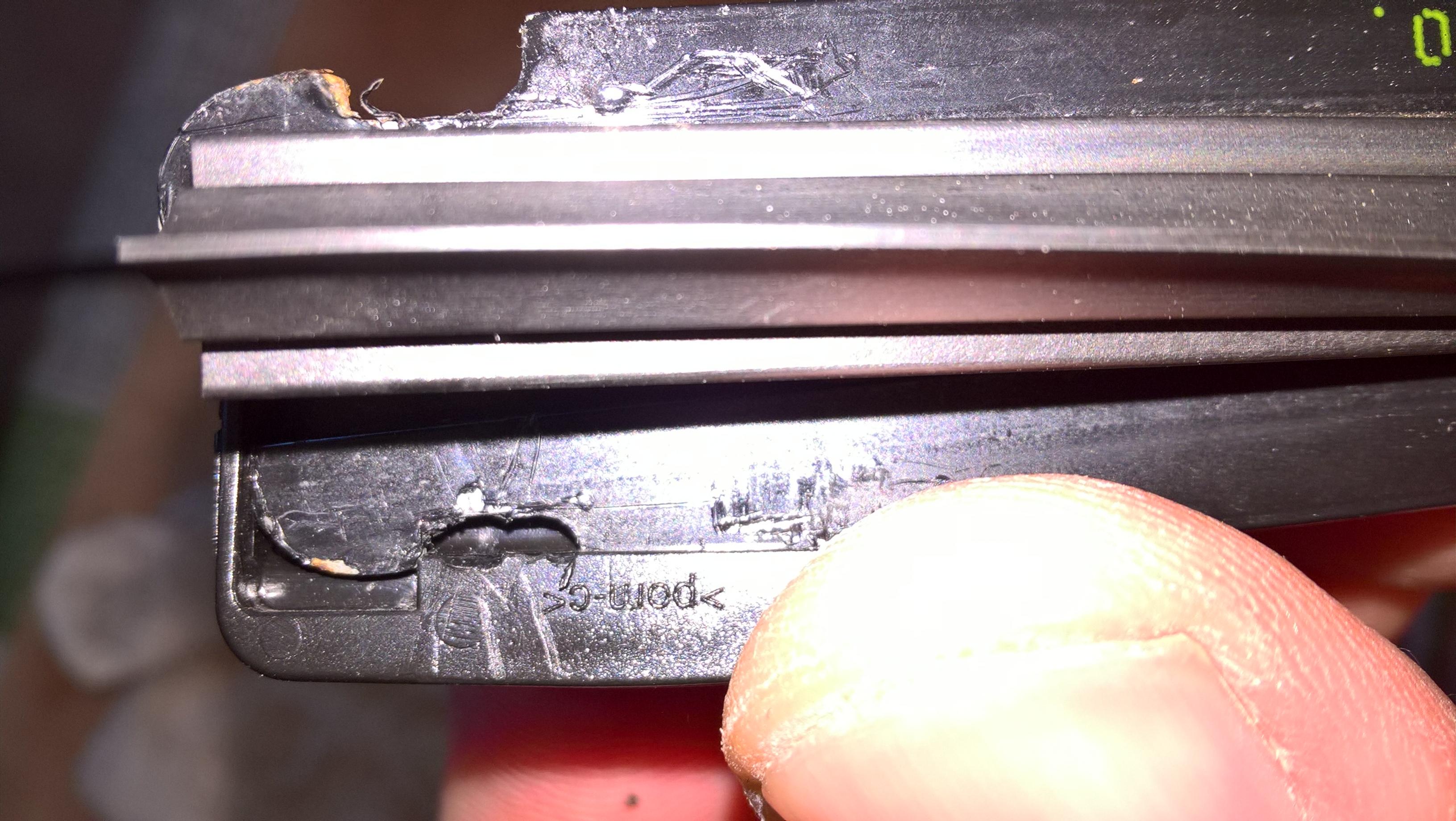

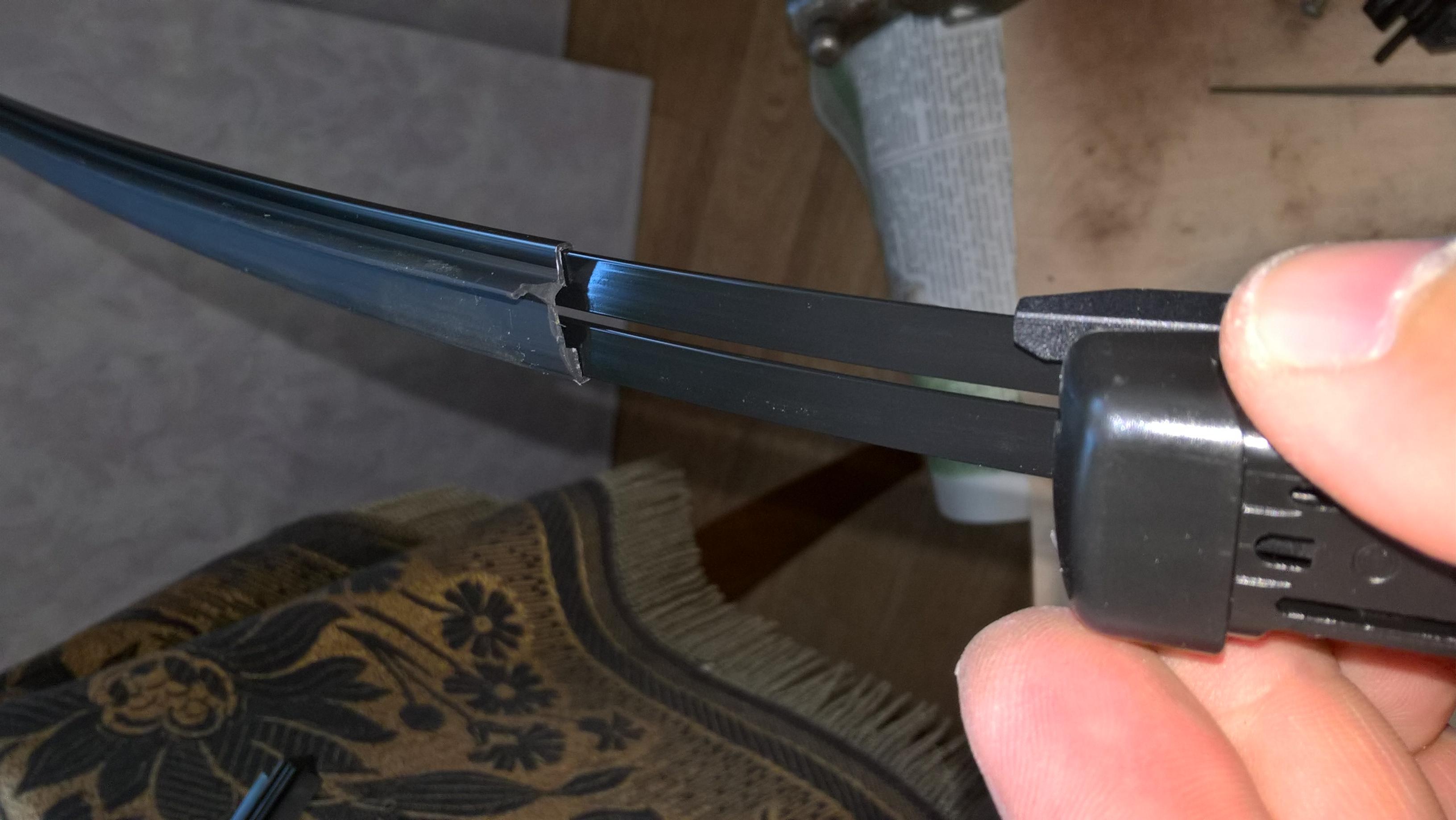

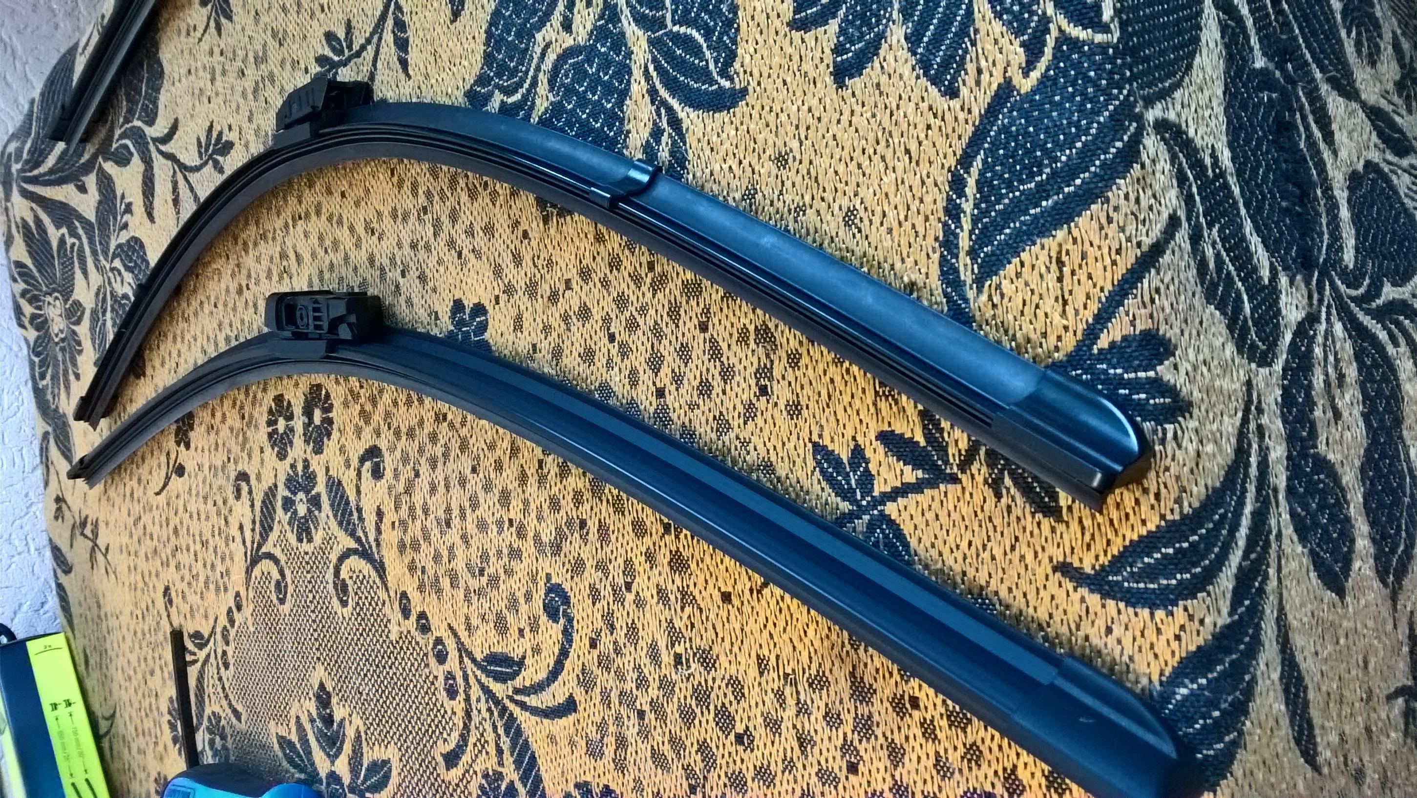

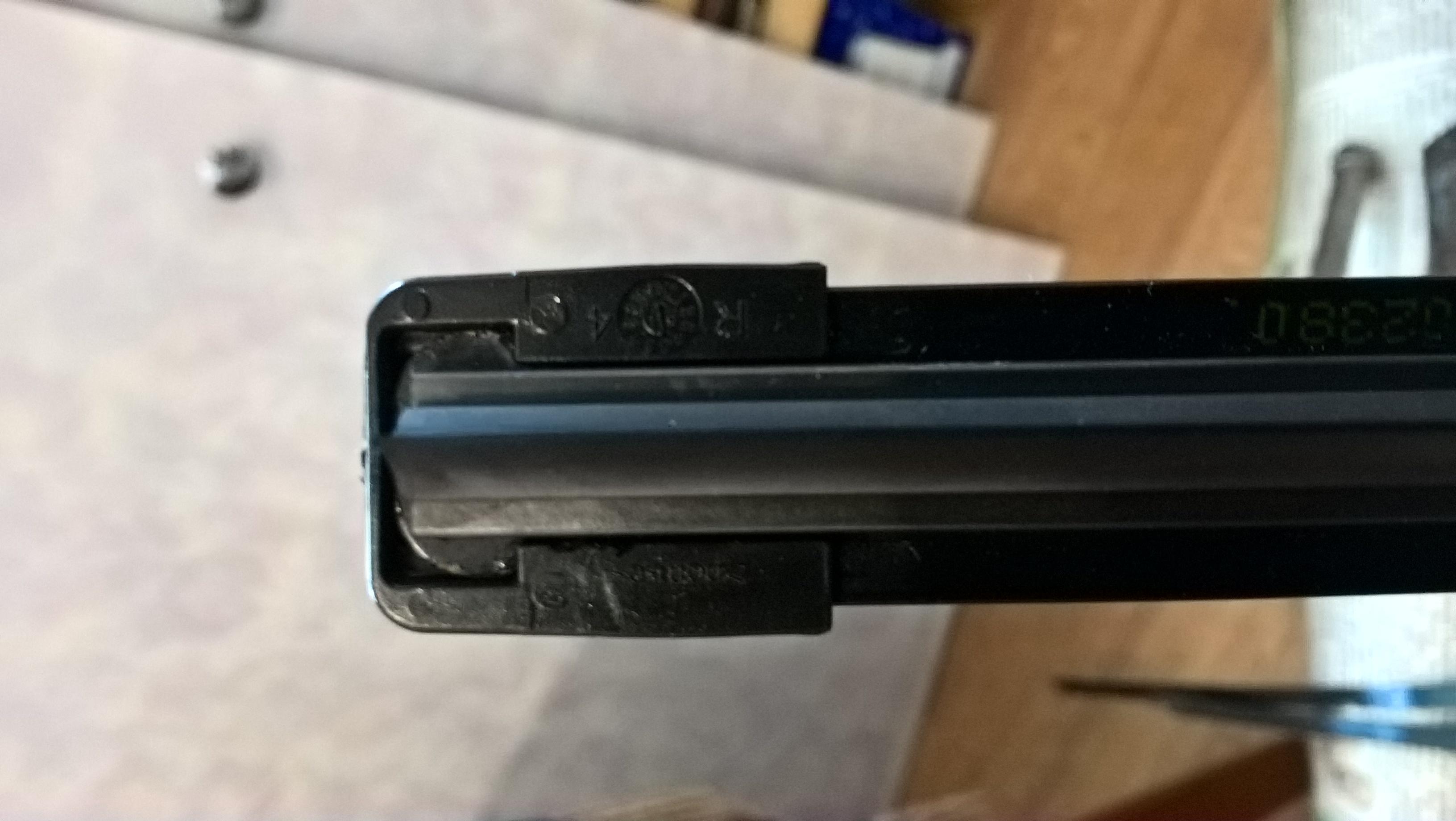

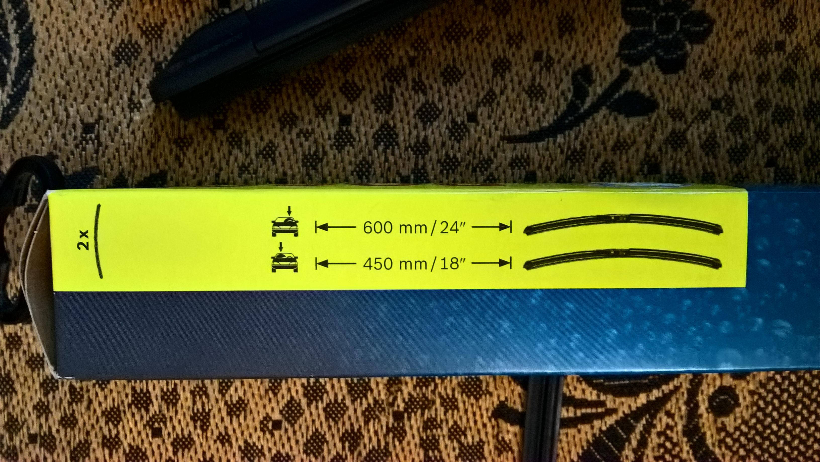

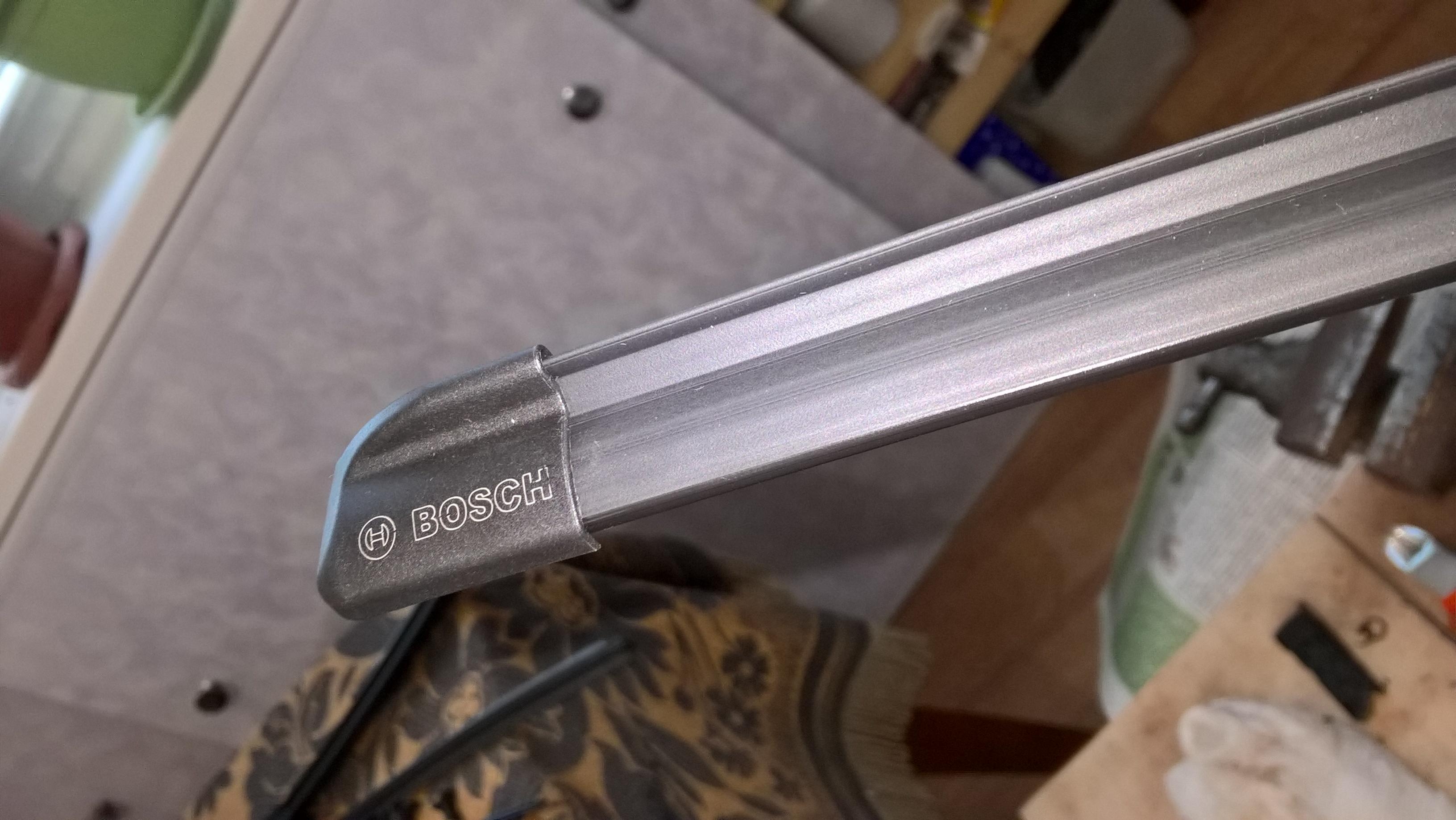

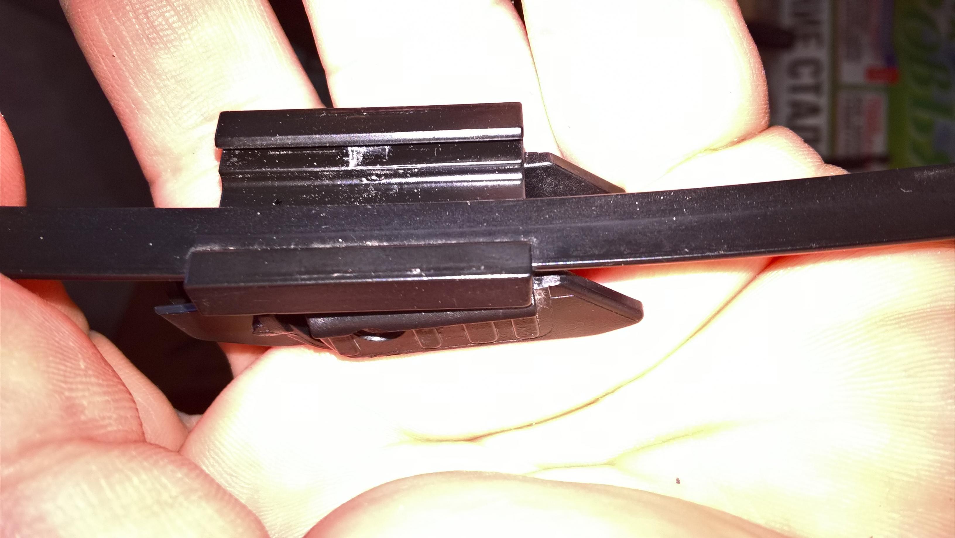

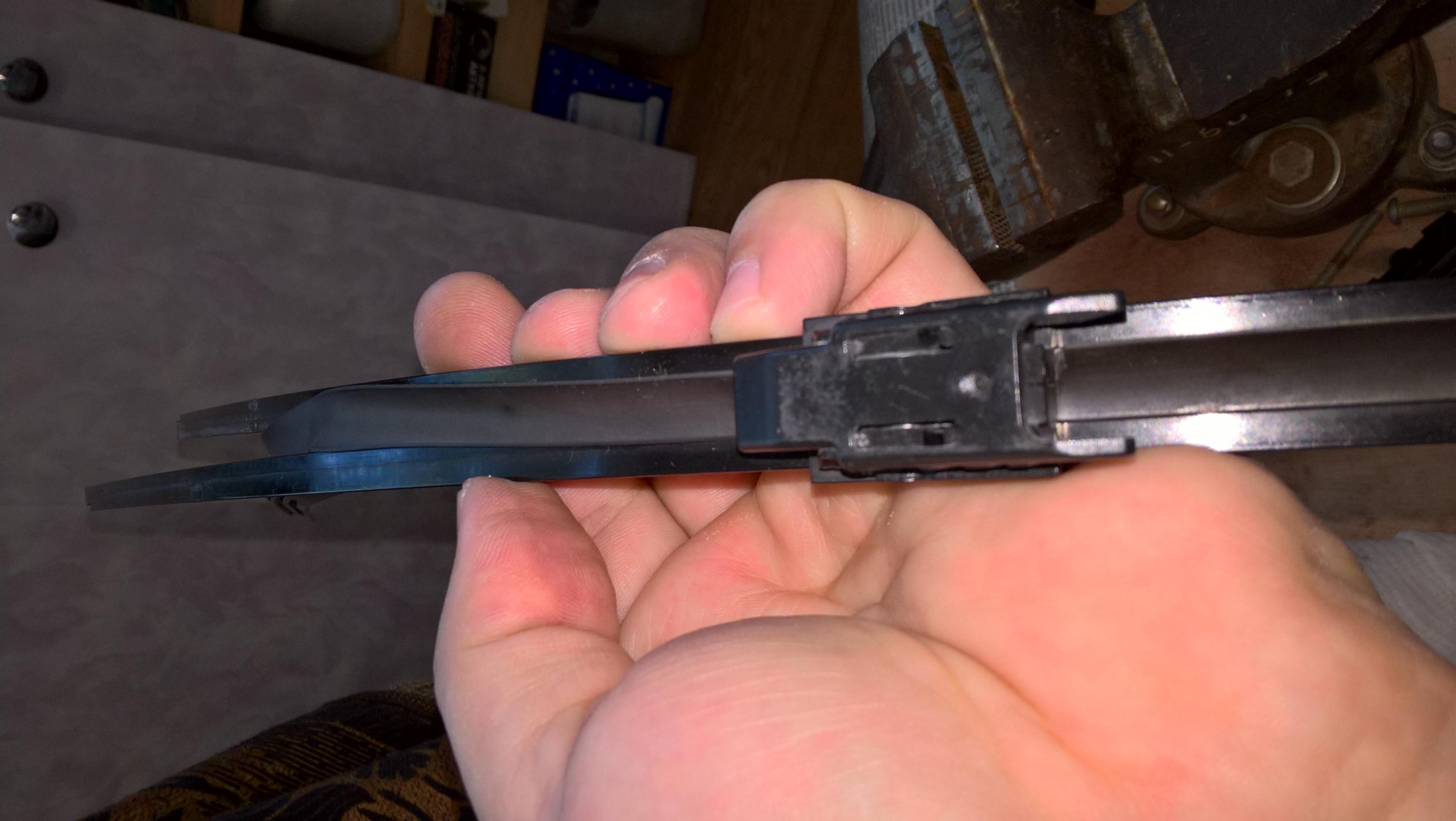

Родные дворники оставляют полосы, а замены с таким креплением нет. Пришлось купить комплект бош аэротвин 600/450, а крепление целиком переставил. Получилось не плохо. На пластинах от боша сделал пропилы по центру, как на родных. Они нужны для фиксации. Дальше можно менять только резинку от бош.
Дворники прошли испытания в реальных дождевых условиях, отличный результат! Всем советую!

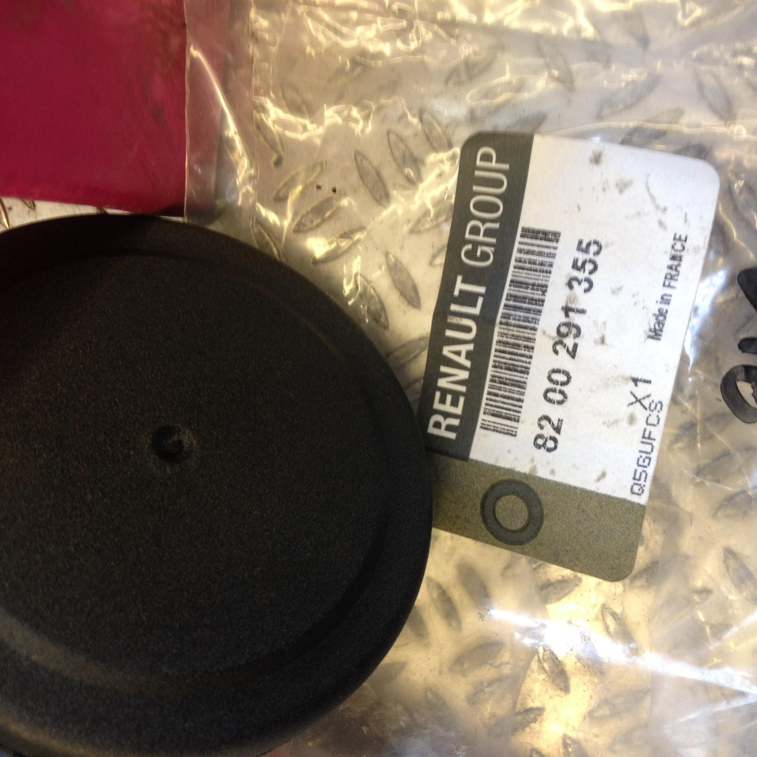

Сообщение от Scorp 3
По моему в этой теме писали про периодический "мычащий" звук при прогреве. Это не насос гидроусилителя. "Мычит" клапан отсоса картерных газов. Круглый черный в виде шайбы диаметром около 50 мм.
Сегодня доехал по гарантии к ОД, заменили. В старый успел дунуть. Криминала явного не нашел, но не успел проверить как следует. Разобрать не дали, отобрали... "По мыкивать" перестала.
