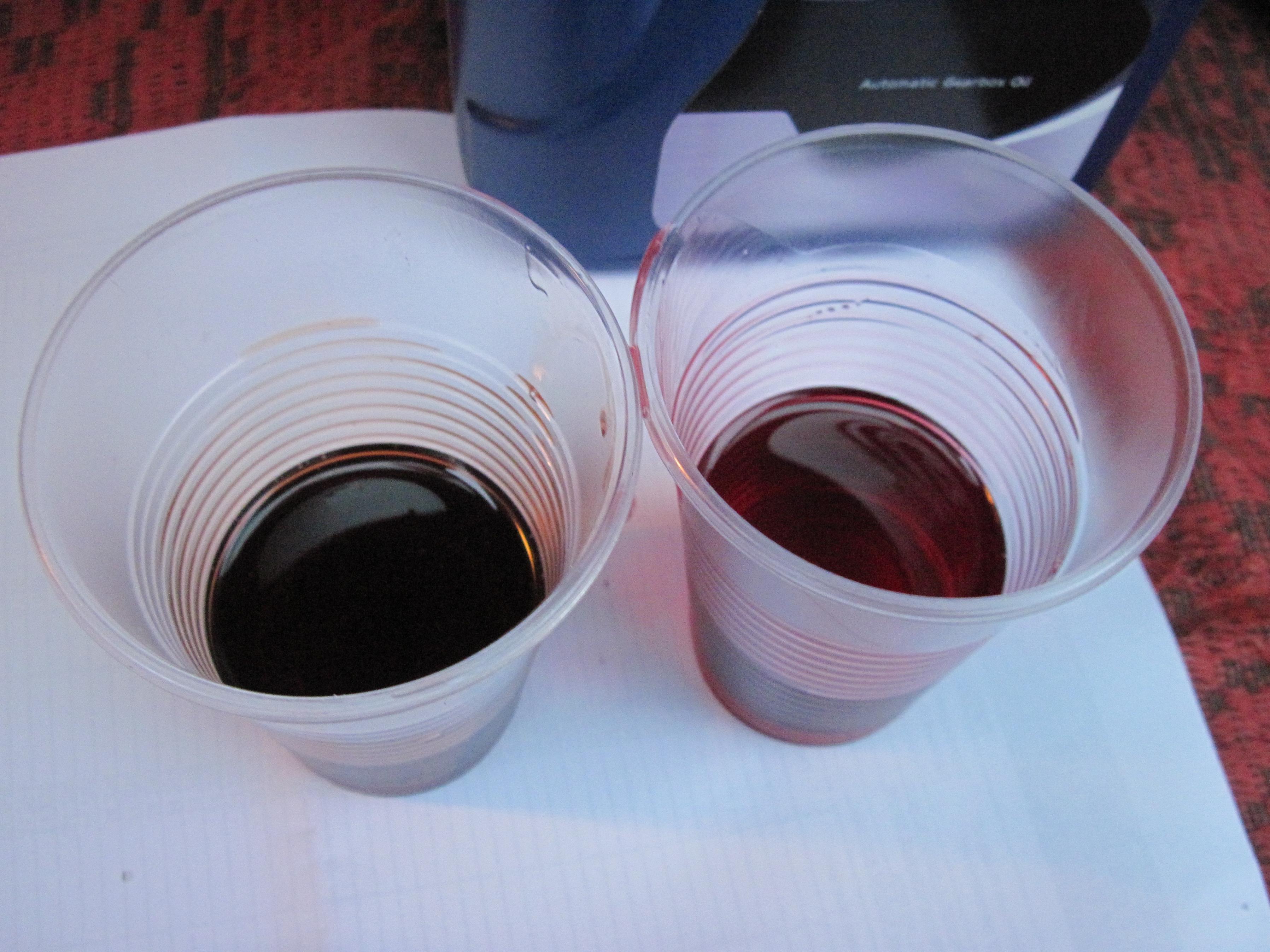

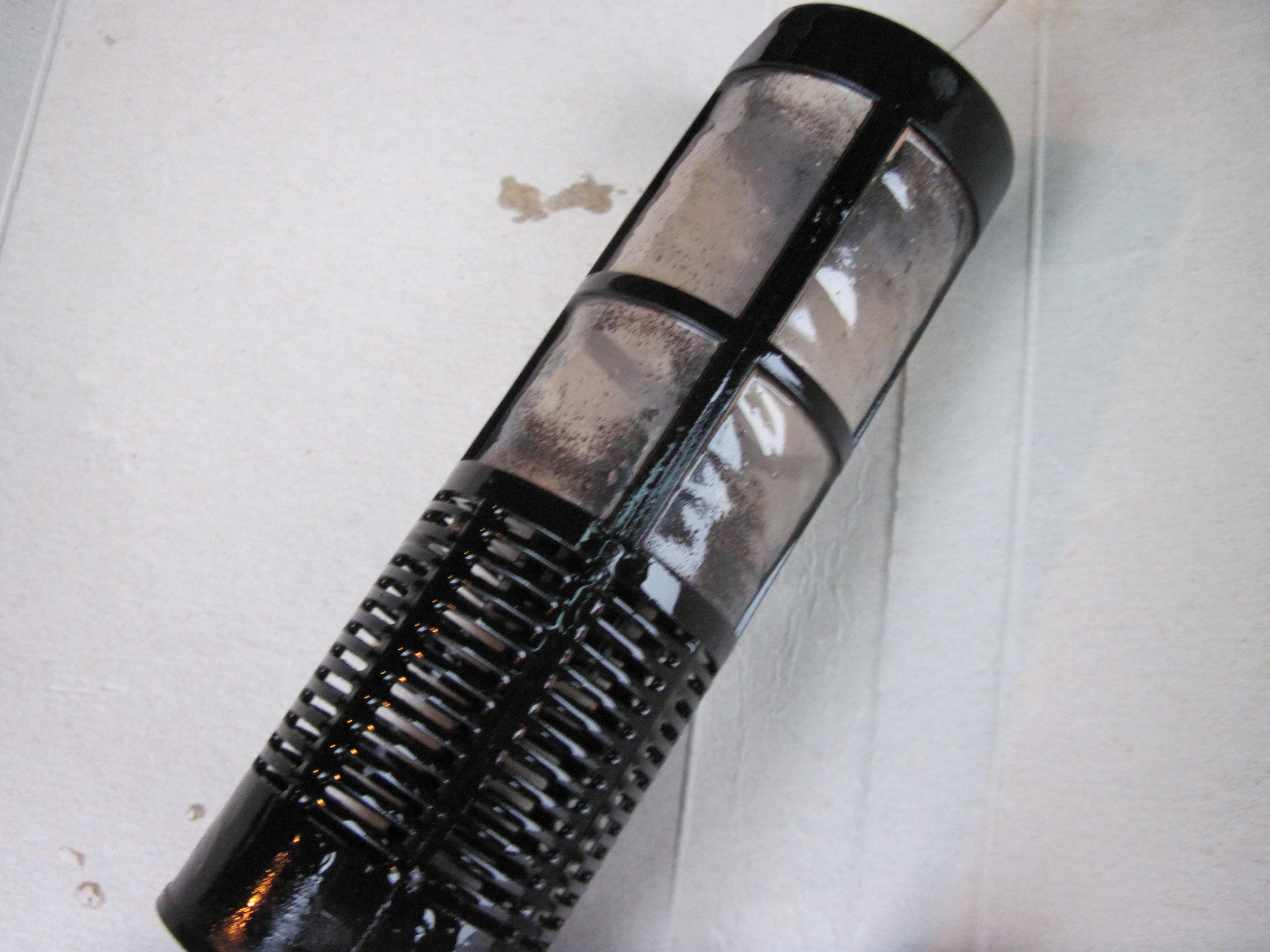

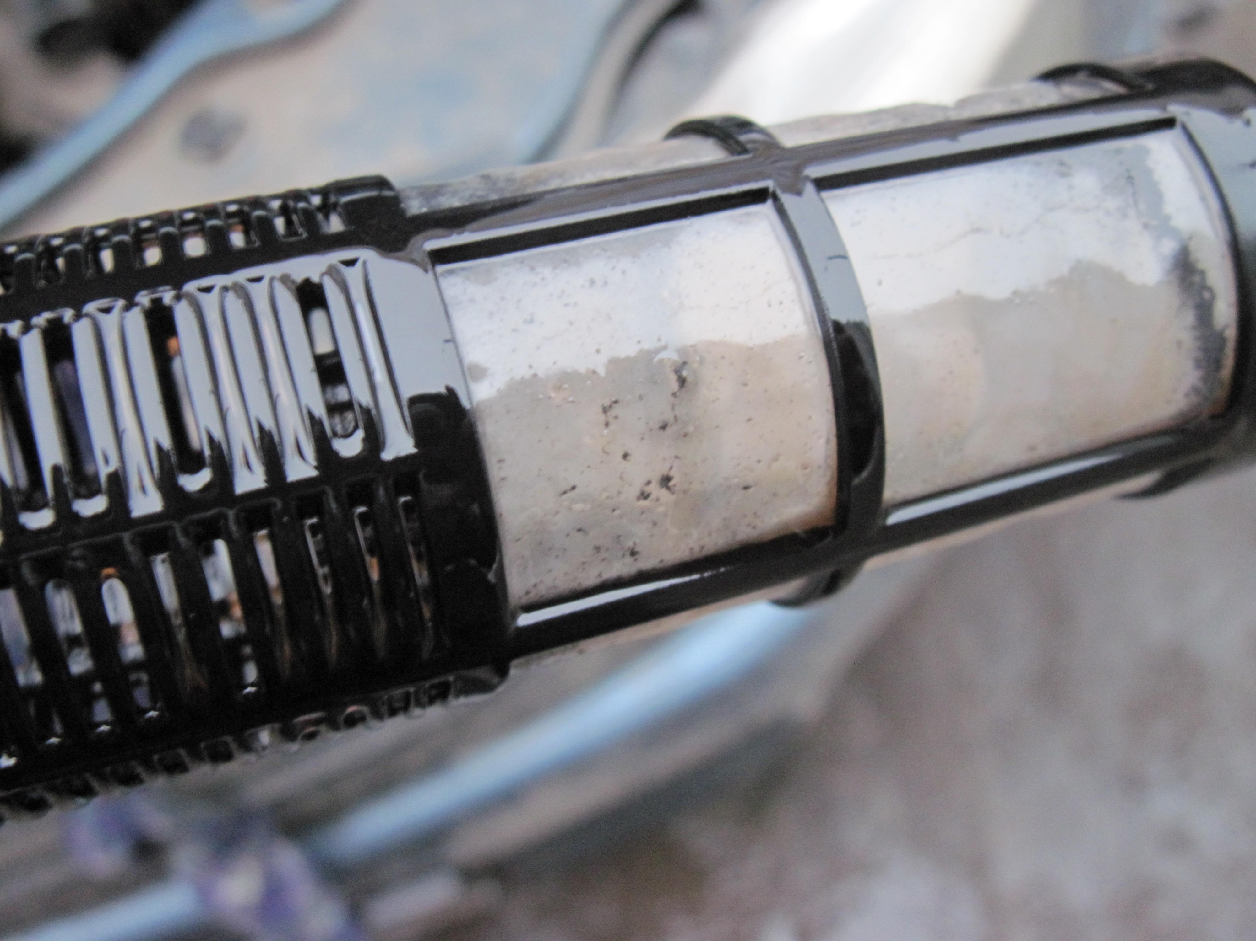

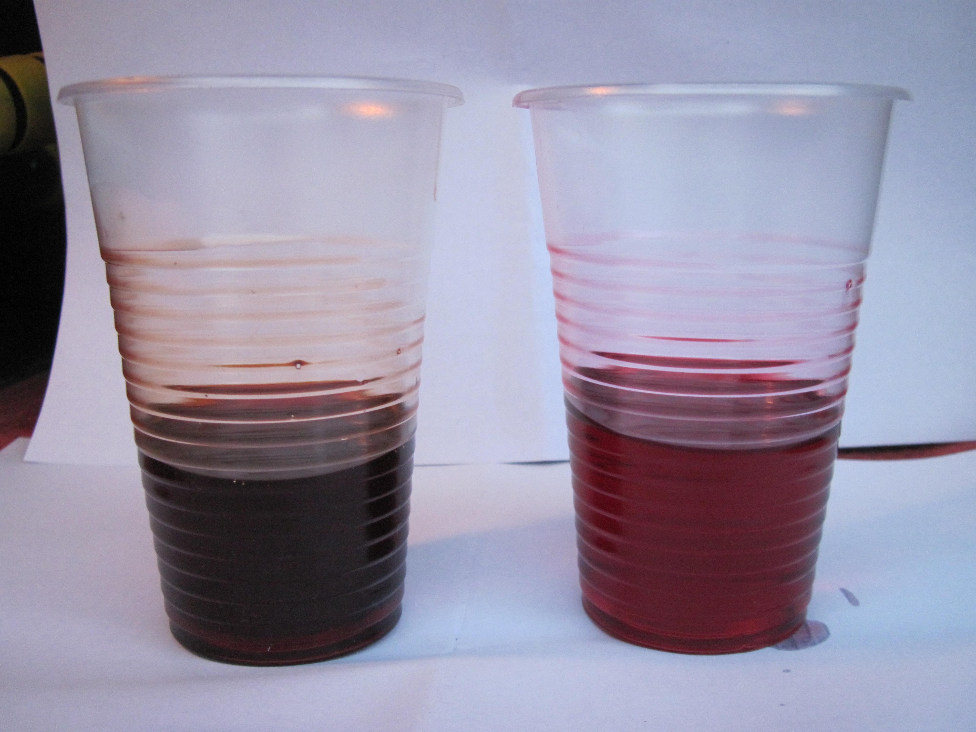

Вчера поменял в ГУРе - влезло ровно 900 грамм.
Для скептиков, утверждающих "Что ещё рано менять" (повторюсь: машина куплена 12.05.2014г., пробег на сегодня перевалил за 70 тыс. км) выкладываю пару фоток.
Ребята на сервисе вообще сказали, что по маслу в ГУРе оптимальный срок "2 года, или максимум 60 тыс. пробега. Если конечно насос не жалко  "
