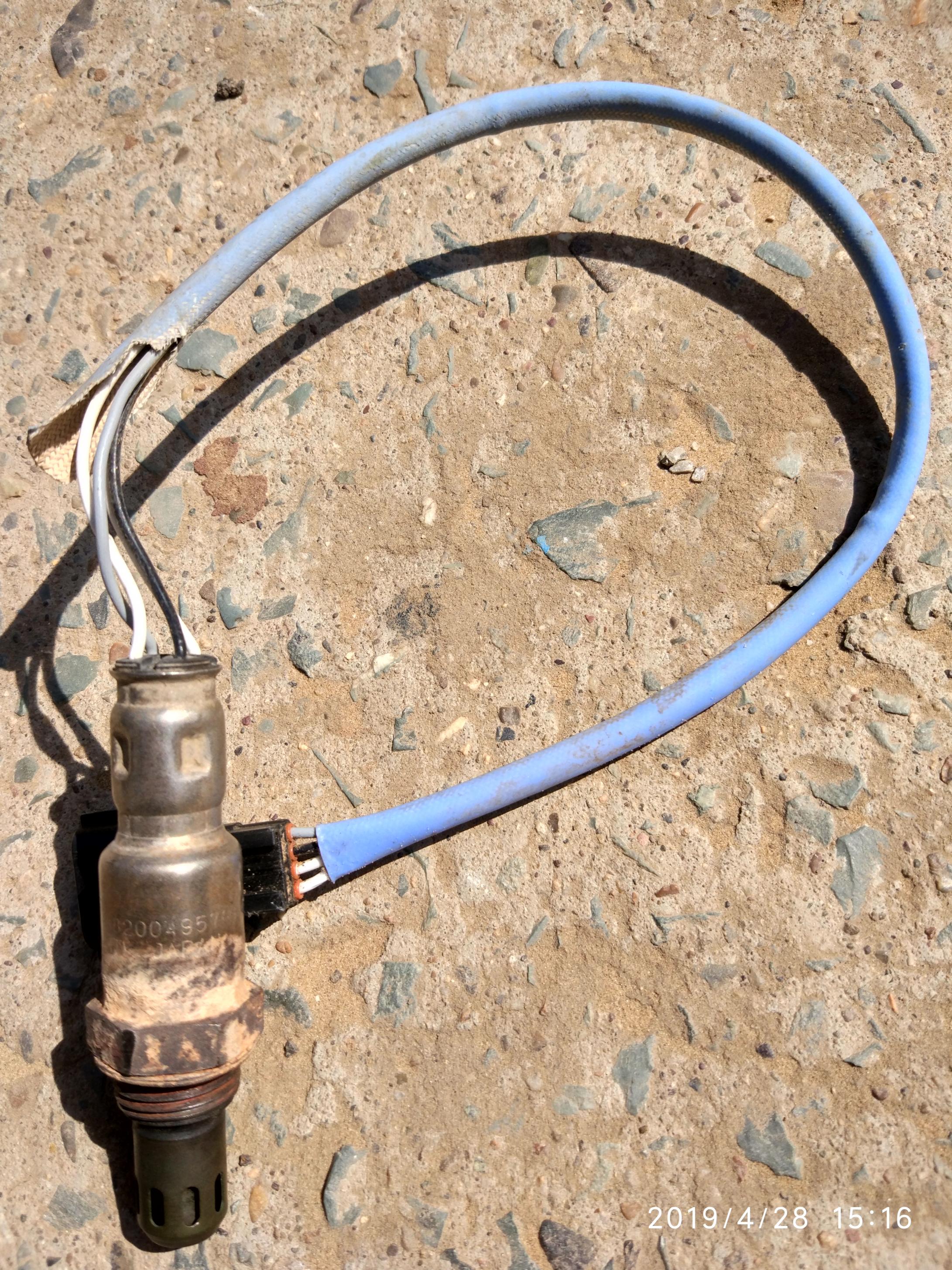

Подскажите пожалуйста, на лямбда зонде предохранитель есть? После дождя перестал работать датчик кислорода. Елм327 говорит нету пульса вообще. Вот и думаю, может предохранитель сгорел?

Сообщение от EVDOC
А у меня, после сильнейшего тумана... ЕЛМ отписался о медленном реагировании 1ого кислородного датчика ... сегодня , на ночь, замочу датчиГ тормозухой - утром выкручу гляну номерок..... а так... если чессно..то заказал и оплатил уже.. только забрать осталось...

Всё таки умер Датчик кислорода (лямбда) 8200495791 синий OE
Насмотревшись роликов на ютубе я понял что если больше двух проводов на люмбде, то значит есть нагреватель. Если есть нагреватель, то значит должен быть электрический цеп. Тестером прозвонил все четыре провода, и обнаружил что никакие провода не прозваниваются. Из этого сделал вывод: "ДК мертв". Как то так
Последний раз редактировалось EVDOC; 28.04.2019 в 19:33.

Сообщение от EVDOC
ДК второй (после катализатора)? Там разъём низко висит, проверь, переткни.

Сообщение от quq
Впрочем "на скорость не влияет".
Я выше писал. Дело не в разъёме. Просто сгорел ДК. Вчера купил новый. Поставил. Заработал. Джеки Чан исчез.
