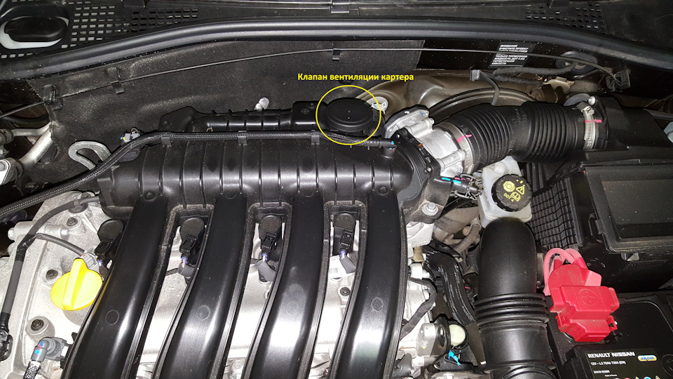

Не знаю в каком месте задать вопрос...
Появился посторонний звук. При неподвижном положении проявляется при небольшом повороте руля в обе стороны и при нажатии на педаль газа. На ходу слышно этот звук при скорости до 30 км/ч . В чем может быть проблема?
Рестайлинг 2015. 2.0 акпп.

Сообщение от Roman_28
Хрюкает клапан вентиляции картерных газов.
