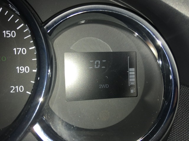

Подскажите пожалуйста, что за режим такой на бортовом компьютере (когда листаешь - среди прочего есть такое). Это что-то не активировано, или что?

Сообщение от palich_Kostroma
или что?
Расход 0, начнёшь движение будет показывать мгновенный расход.

Нет, не то. Мгновенный расход в другом положении. Этот «ноль с черточками» не меняется в движениии
---------- Добавлено в 21:12 ---------- Предыдущее написано было в 21:08 ----------
Есть подозрение, что это как-то связано с контролем давления в шинах, только не понятно, активировано или нет, и что это означает и как может меняться
Тоже Drive 2.0 4х4 МТ нет такого в БК!

palich_Kostroma, очень похоже на режим давления в шинах, либо не активировано либо нет датчиков в калесах внутренних.

Всё там активировано, только не через датчики в шинах, а с помощью считывания разницы оборотов колёс через АБС. Когда колесо приспущено, выскочит дополнительный оранжевый значок на приборке. Чтобы его потушить, надо при значке"=0=" удерживать кнопку переключения режимов борт.компа.

Сообщение от Евгений Кузнецов
Может ESP нет? Наверное контроль давления шин в этот пакет входит...
---------- Добавлено в 21:56 ---------- Предыдущее написано было в 21:55 ----------
Сообщение от Липтон
Спасибо, наверное надо инструкцию почитать мне )))
Ну если это про давление, то да без ЕСП его не будет, а меня нету!
