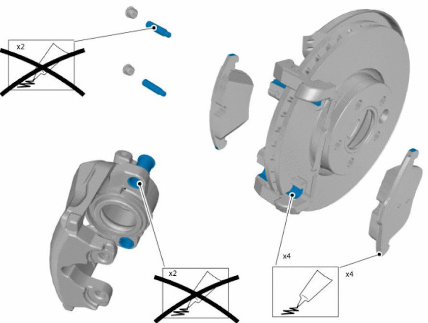

Добрый день.
Пришла зима, достал скрип передних тормозов. Что можно сделать малой кровью?
Владимир.

покупаешь смазку для тормозов(она специальная, высокотемпературная), снимаешь суппорт, очищаешь всё от грязи, и смазываешь тонким слоем торцы колодок и плоскость колодки без фиксатора к цилиндру. Изначально с завода идет смазка, только потом вымывается. Только диск с фрикционными накладками не маж(а то мало ли)
Кагбэ, скрипят сами передние колодки при плавном частом торможении при движении в пробке.
Чуть порезче нажмешь - на несколько торможений скрип убавляется. после - снова.

Сообщение от BuD63
Кагбэ, не кагбэ, но мне смазка колодок помогла, после того как они начали скрипеть. Когда снимаешь суппорт, даже видно где они трутся. Я так понимаю, что их начинает клинить в посадочных местах, и они не так прижимаются к диску, как должны.
При этом, до недавнего времени я вообще считал что это всё ерунда, и ничем их не мажут в принципе....

вот картинка, только я ещё смазывал выступ на колодке, которая с противоположной стороны от цилиндра; по нему видно, что его тоже трет
