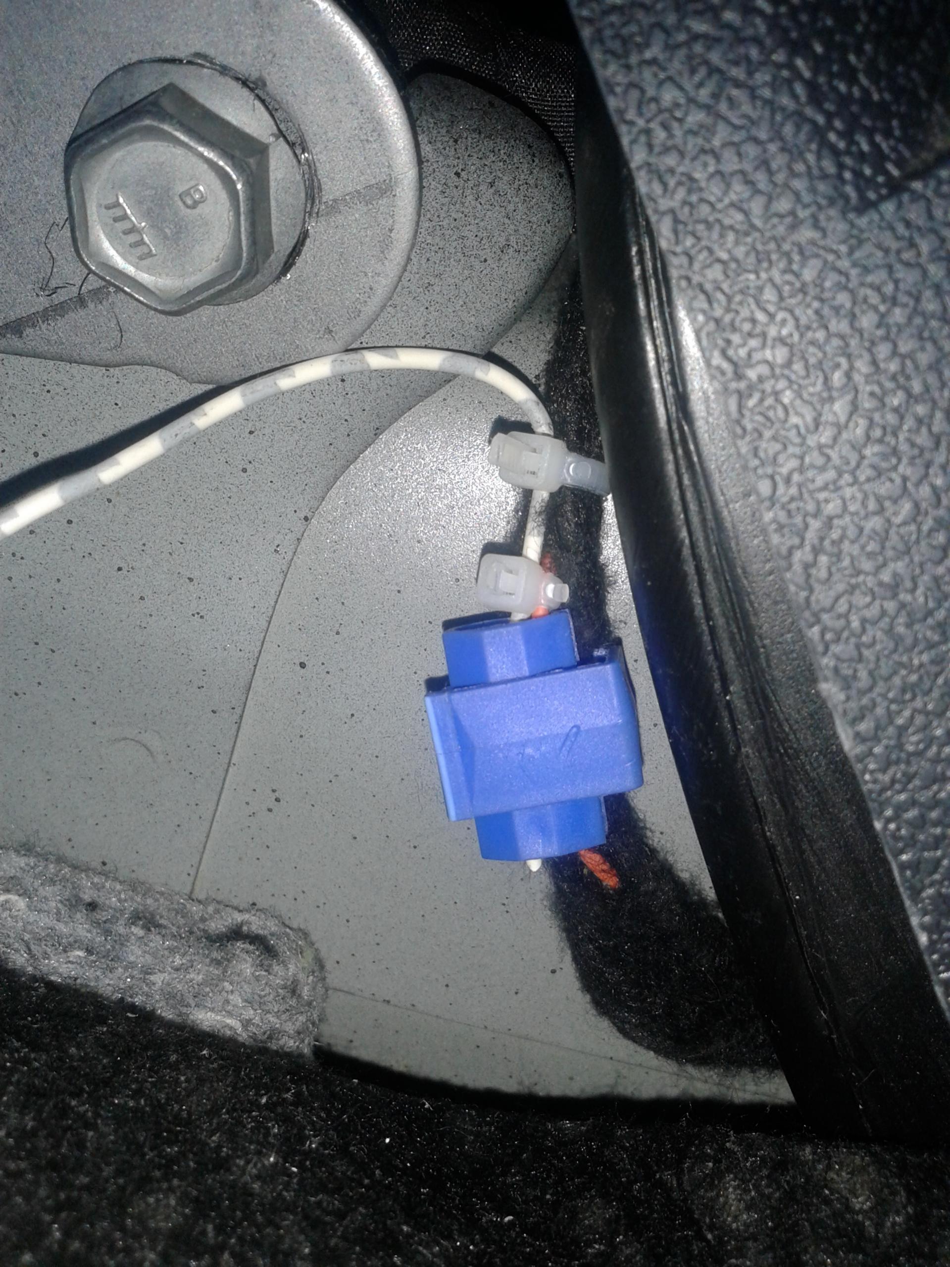

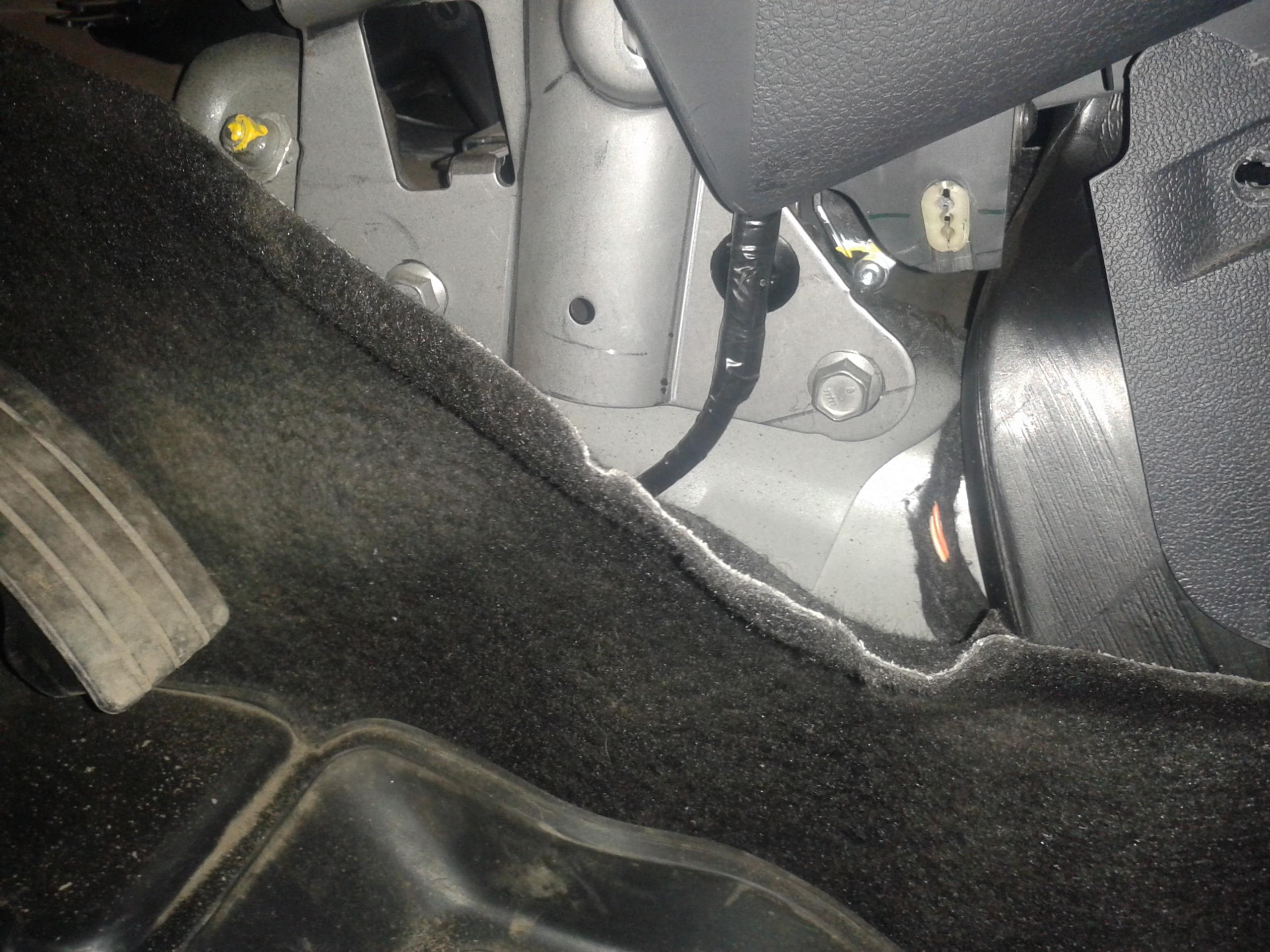

Сообщение от zhiv
Всё есть на крышке бачка с тормозухой
Там один контакт на массе, а второй который тебе нужен, он садится на массу при поднятии ручника
Так точно, если мне не изменяет память, то к ручнику идёт провод оранжевый. К нему я подключался в салоне, под обивкой на тоннеле, где водительское кресло. Вон на снимке оранжевый виднеется.
Последний раз редактировалось Виктор64; 02.03.2021 в 18:23.
Причина: Добавил фото

Сообщение от Виктор64
По цветам не подскажу, я просто прозвонил цешкой и подключился.
