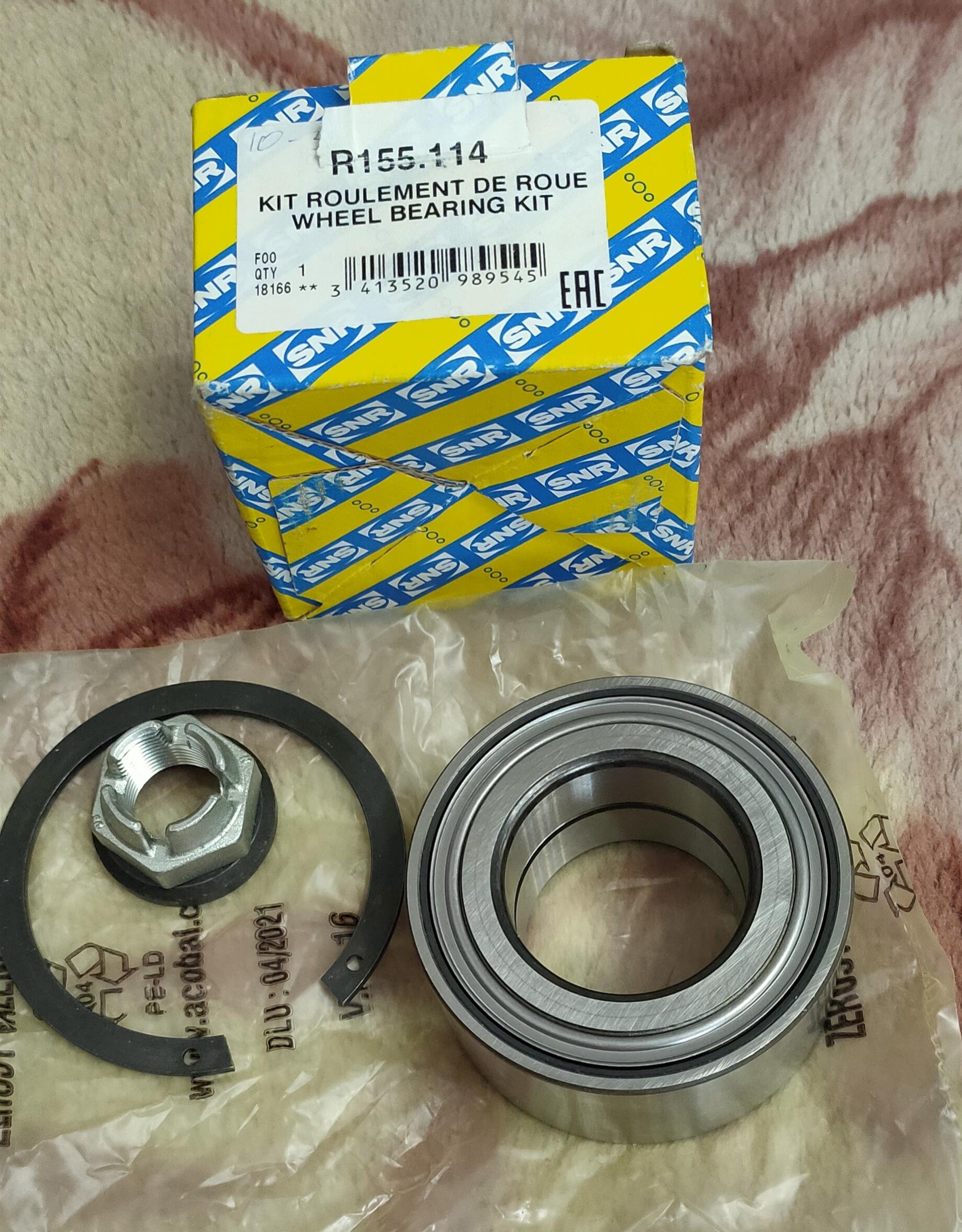

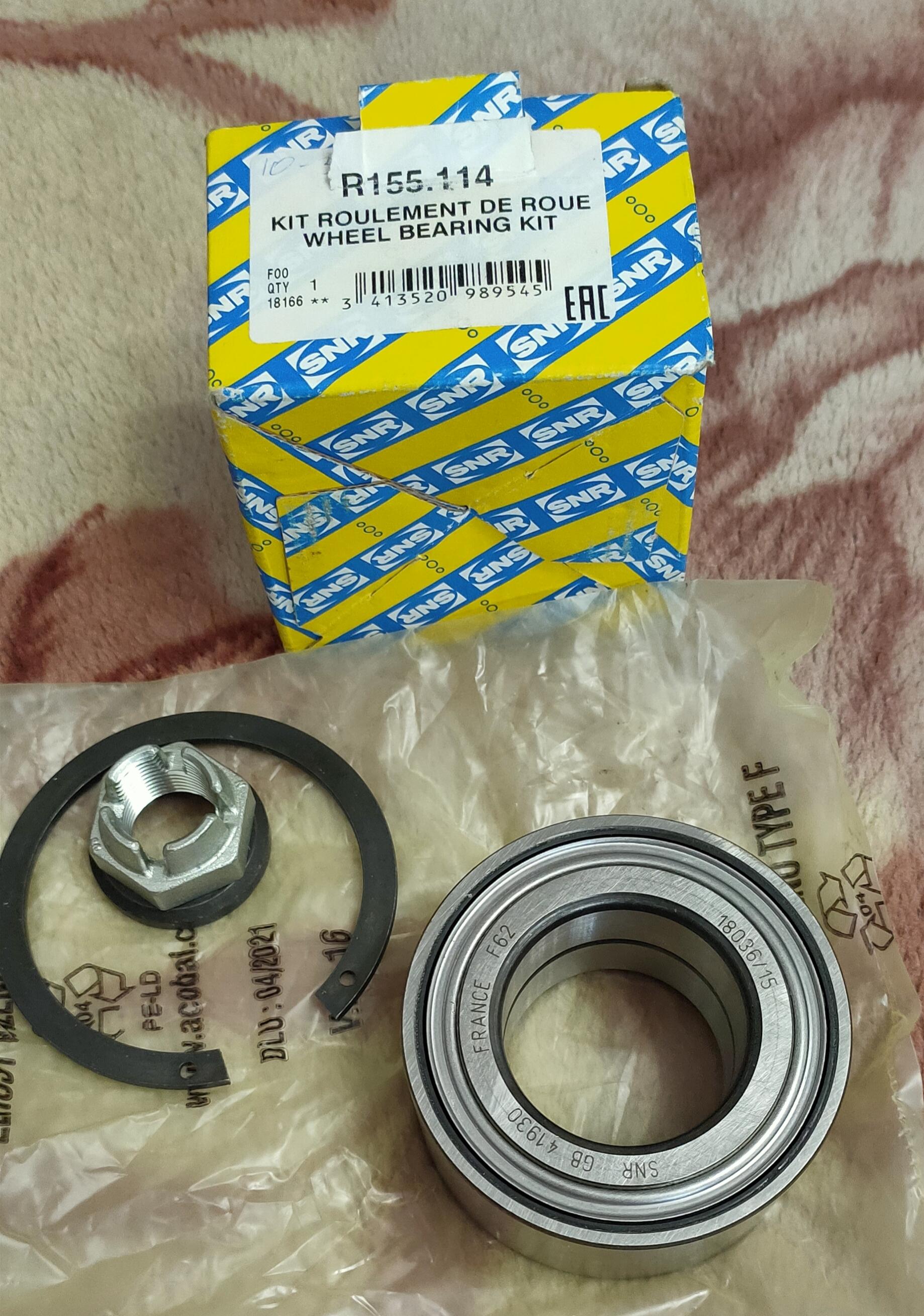

Здравствуйте!!! Загудел левый задний ступичный подшипник. Приобрёл новый SNR R155.114 .Фото подшипника с обоих сторон прилагаю. Скажите это правильный подшипник для дастер 2.0, 4х4, ЕСП.(вроде должна быть магнитная дорожка с одной стороны подшипника или я что то путаю).
21.05.2021, 15:25
#15837
Заблокирован
Регистрация: 10.09.2013
Сообщений: 6,786
: 6925
Был(а): 26 фев 2025 19:19
Адрес: г.Ростов на Дону
Магнитная дорожка на переднем .сзади датчик в виде зубчатого венца на корпусе шруса который у некоторых лопается.
те передний подшипник с магнитной дорожкой а задний без,разные считыватели АБС

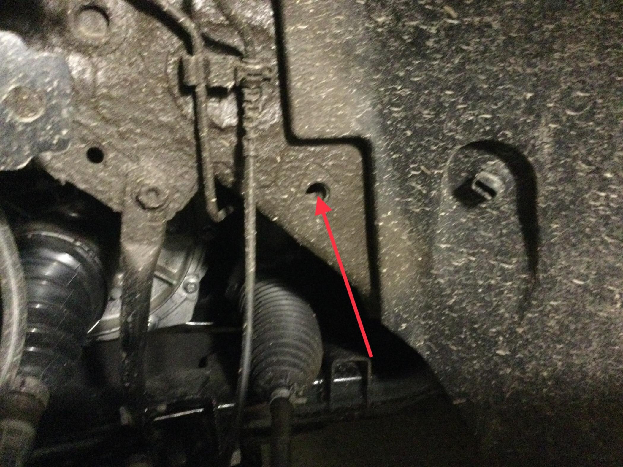

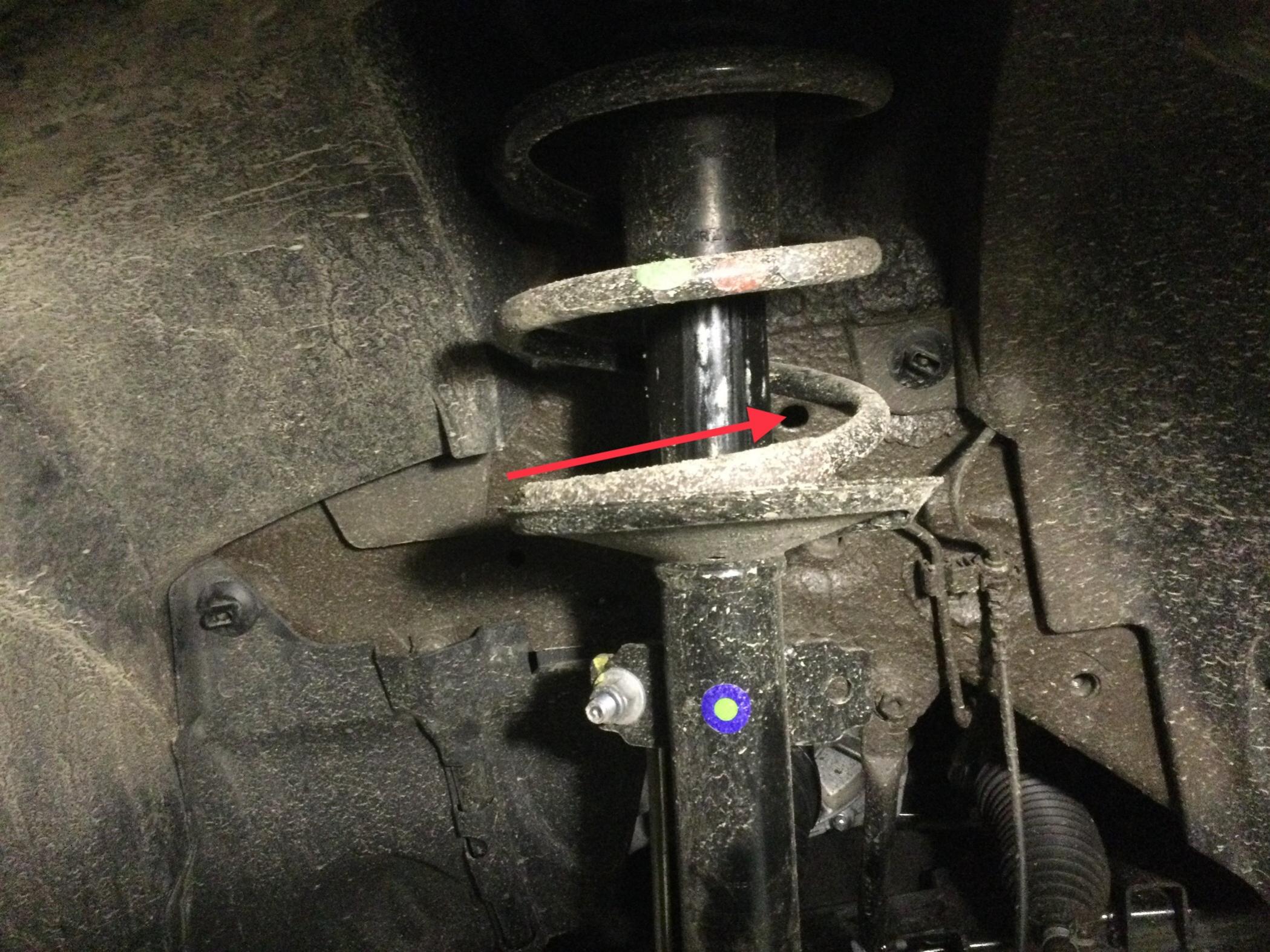

Подскажите, пжлст, что это за отверстия в арке и не должны ли они быть заглушены?
