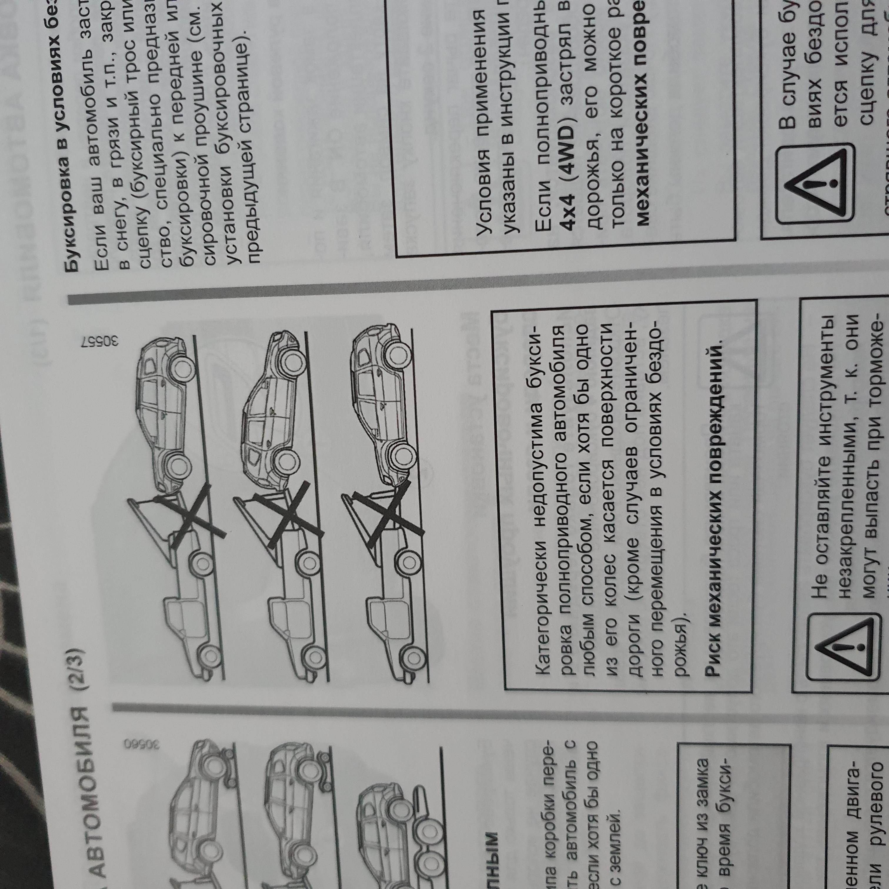

Вычитал в Мурзилке о категорическом запрете буксировки автомобиля даже с МКПП, интересно откуда такой запрет, чем грозит и на какое расстояние его всё-таки можно протащить?
Раньше там приписочка была "если не все колеса на земле стоят", т.е. нельзя методм частичной погрузки.
А сейчас как? А то мы инструкций не читаем, пока че нибудь не сломается.

Сообщение от Modigar
Не было этой приписки, запрет в инструкции был на любую буксировку.
Сейчас наоборот, если хоть одно колесо касается уже нельзя

В общем буксировать можно, и ничо ему не будет.

Сообщение от Serkap
Уже пробовали, как далеко?
Не, не пробовал, не подводил.
Просто по физике процесса, какая разница машина с горки накатом едет или ее кто то за трос тащит.
С точки зрения банальной эрудиции я с вами согласен, но нахрена они тогда это прописали???

Сообщение от Serkap
Может потому что инструкция типовая в том числе и для автомата, обычно запрещена буксировка авто на АКП и имеющих масляный насос в коробке, второе скорей про грузовые чем про Дастер.

Сообщение от mario
В том то и дело, что для АКПП она разрешена (стандартно - 50 км на нейтрале), а для механики категорический запрет! Если предположить, что эти машины отличаются только коробкой, то дело должно быть именно в ней

Сообщение от Serkap
Частичная погрузка подразумевает вращение только либо передних или только задних колёс! На Дастере нет центрального дифа! Это станет возможно только когда муфта начнет пробуксовывать, а пробуксовывать она не любит! И тип КПП тут не причем!

Сообщение от Евгений Кузнецов
Почему тогда обычная буксировка тоже запрещена?

Перевод кривой, типа когда все 4 колеса то можно, а вот с частичным вывешиванием нет.

Сообщение от kval300
Не вяжется, там даже картина есть

Сообщение от Алексей 1704
Мне кажется - лишняя придирка. "Гарантия? Какая гарантия, ты же на верёвке приехал. Видишь написано - нельзя!"
Опять же, почему тогда на АКПП они разрешили?

По этому вопросу уже столько споров... Вот поставил бы производитель точку жирную, рассказав - как можно и как нужно. Так они даже "буквари" не могут разделить по комплектации авто двигателями. Все, в основном, про двухлитровый указывается. Смехота.

Сообщение от Serkap
А где разрешили? М.б. для 2ВД?
