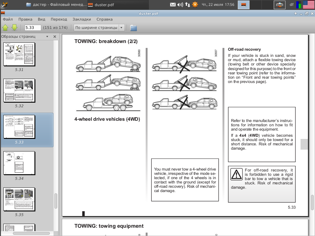

есть скрин?

Сообщение от kval300
есть скрин?
Этих скринов уже мильон выкладывали
есть скрин?
Нашел
есть скрин?
озможно переводчики криво перевели инструкцию
вот

Всеравно мне кажется что эти картинки для АКПП.В свое время был сильно удивлен,Но ребята опытные механники мне сказали что туфта с МКППможно тягать сколько хош! Я с ними полностью согласен !
Так как не обосновано производителем почему?
даже в статье выше видно что для АКПП эти рекомендации.

"В независимости от типа коробки передач нельзя буксировать полноприводный автомобиль..." Это из инструкции. И хватит писать всякую чушь. Сначала научись читать инструкции и понимать их. Тебе черным по белому кириллицей (русскими буквами) все написали. Сидишь тут, умного строишь, а даешь советы космической глупости, из-за которых кто-то может капитально сломать свой авто.
