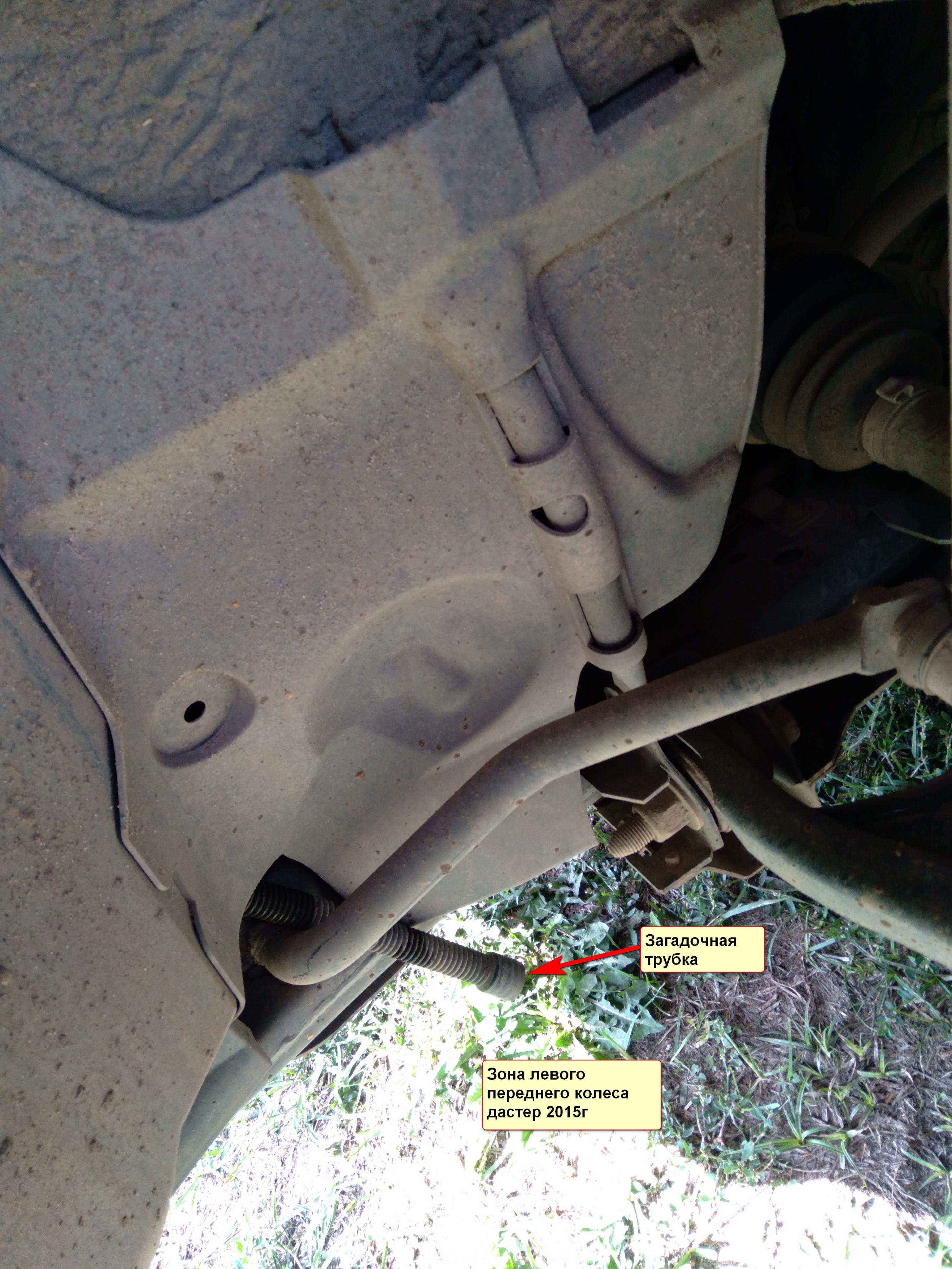

В зону левого переднего колеса вылезла трубка из подкапотного пространства. Фото прилагается. Собственно вопрос: что за трубка и как закрепить её обратно. Сам тупо предполагаю, что она отводит откуда-то конденсат или просто накопившуюся воду.

Критик, у меня туда выхлоп вебасты выведен, и внешне на него как раз похоже - металлизированная гофра.

Это не слив ли от площадки Аккума?

Сообщение от Михалыч35
Только не слив, а вентиляция АКБ, трубка в бок верха аккумулятора вставлена.
Как закрепить? Снимать аккумулятор и соединять трубки, они просто вставлены одна в другую, емнип.

Сообщение от HID
Критик, ...выхлоп вебасты выведен....
У меня нет этого зверя.
---------- Добавлено в 21:20 ---------- Предыдущее написано было в 21:18 ----------
Сообщение от Strusto
Ранее не замечал, чтобы там болталась эта трубка. Так она так и должна болтаться или вырвалась из своего крепления? Как закрепить обратно?

Strusto, может и так.
---------- Добавлено в 20:23 ---------- Предыдущее написано было в 20:22 ----------
Критик, сними аккум,может получше что увидишь. Может и не она.

Сообщение от Критик
Идти от трубки, вставленной в это отверстие АКБ
От этого отверстия пошел: г-образная гофрированная трубка, длиной не более 30см вторым концом закреплена на поддоне аккумулятора, в который всё из аккумулятора и сливается (типа "вентиляционный конденсат"). В центре поддона есть отверстие. Если полить воды в это отверстие в центре поддона аккумулятора, то она благополучно выливается из трубки, которая выползла у меня в район левого подкрылка. Т.е. проходимость этой "кишки" не нарушена. Осталось выяснить где крепился её "анус". Есть мысль снять защиту арки колеса. Как думаете, это прояснит ситуацию?
---------- Добавлено в 23:15 ---------- Предыдущее написано было в 23:09 ----------
Абсолютно ВЕРНО. Проверено опытным путем методом заливки воды в сливное отверстие поддона аккумулятора. Осталось выяснить куда крепился "анус" этой трубочки, который выпал в район правого колеса. В поддон выводится и трубочка с правого бока аккумулятора ("вентиляция аккумулятора" по мнению некоторых товарищей).

Сообщение от Критик
Да никуда. Там в части подкрылка, которая подрамника касается (между стабилазотором и рычагом), есть полукруглое углубление, в него и вставляется, безо всякой фиксации и на пару сантиметров ниже подрамника торчит.
