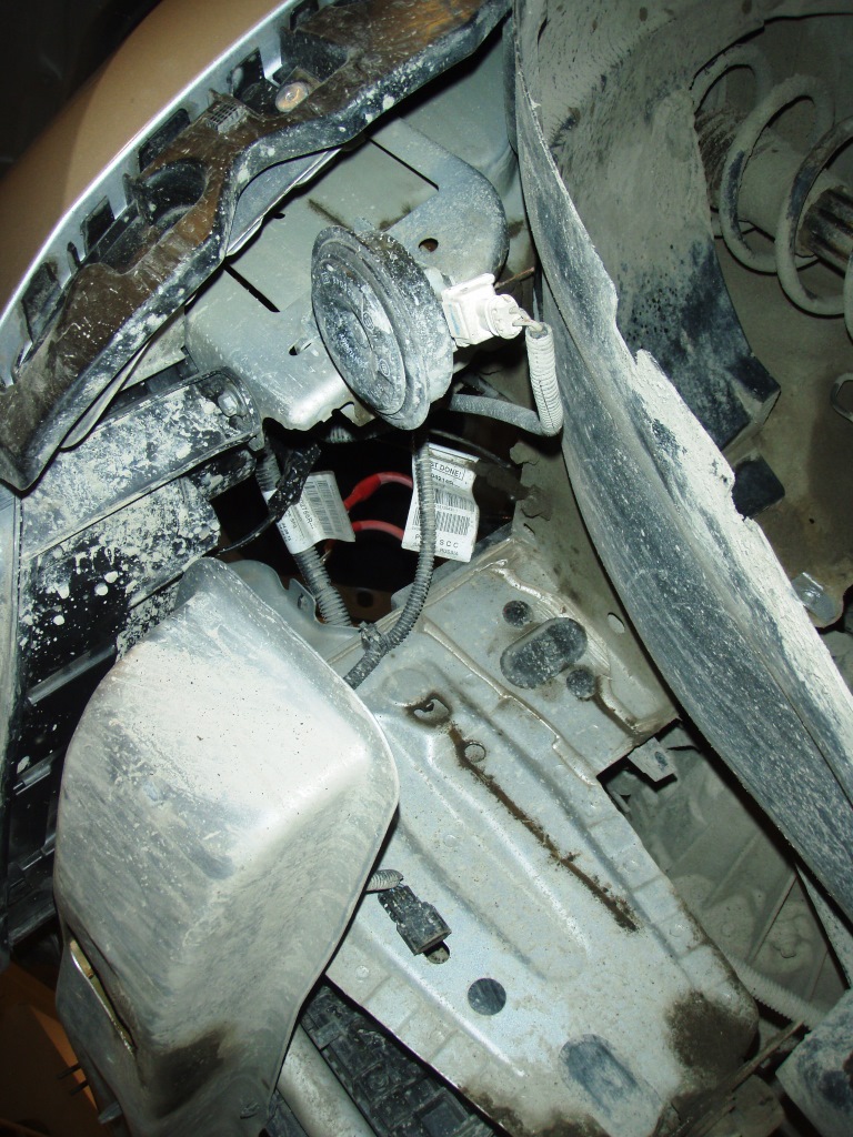

Сообщение от YUSTASE
Подскажите друзья, можно ли как то добраться до фишки сигнала не снимая бампер?
Теоретически можно, если знать где он расположен.
Но у меня не получилось: это когда бампер снят он на виду, а так на ощупь всё. И у меня там ещё автономный подогреватель стоит, поэтому и рука не сильно то и лезла.
16.12.2021, 20:56
#16302
Регистрация: 14.05.2015
Сообщений: 1,303
Время онлайн: 3 мес. 2 д. 18 ч. 57 мин. 48 сек.
: 857
Адрес: Екатеринбург
Можно, через дыру где видны красные провода.
А ниже виден разъем ПТФ до него я и добирался с верху (бампер так и поставил, забыв про ПТФ).
