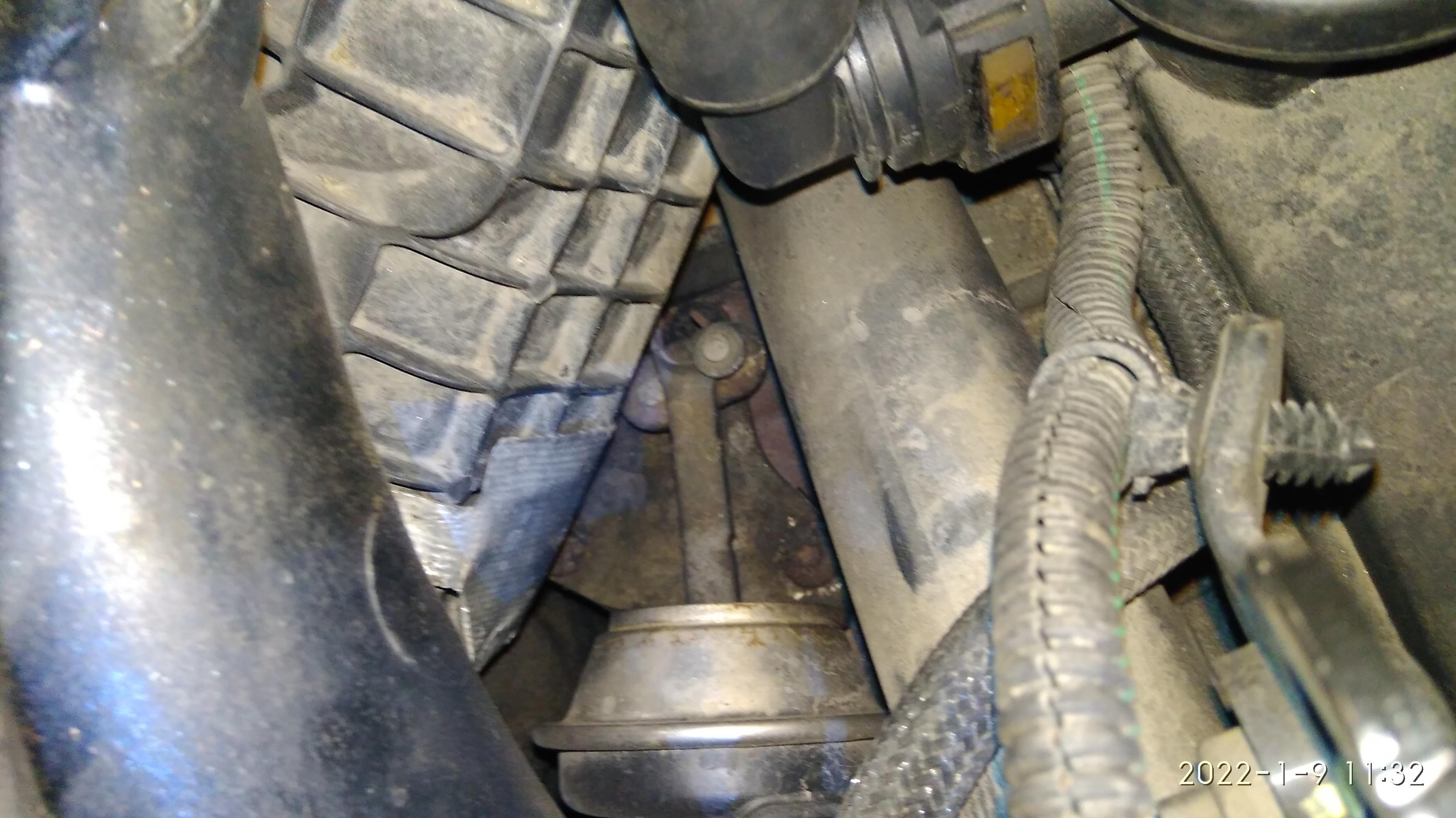

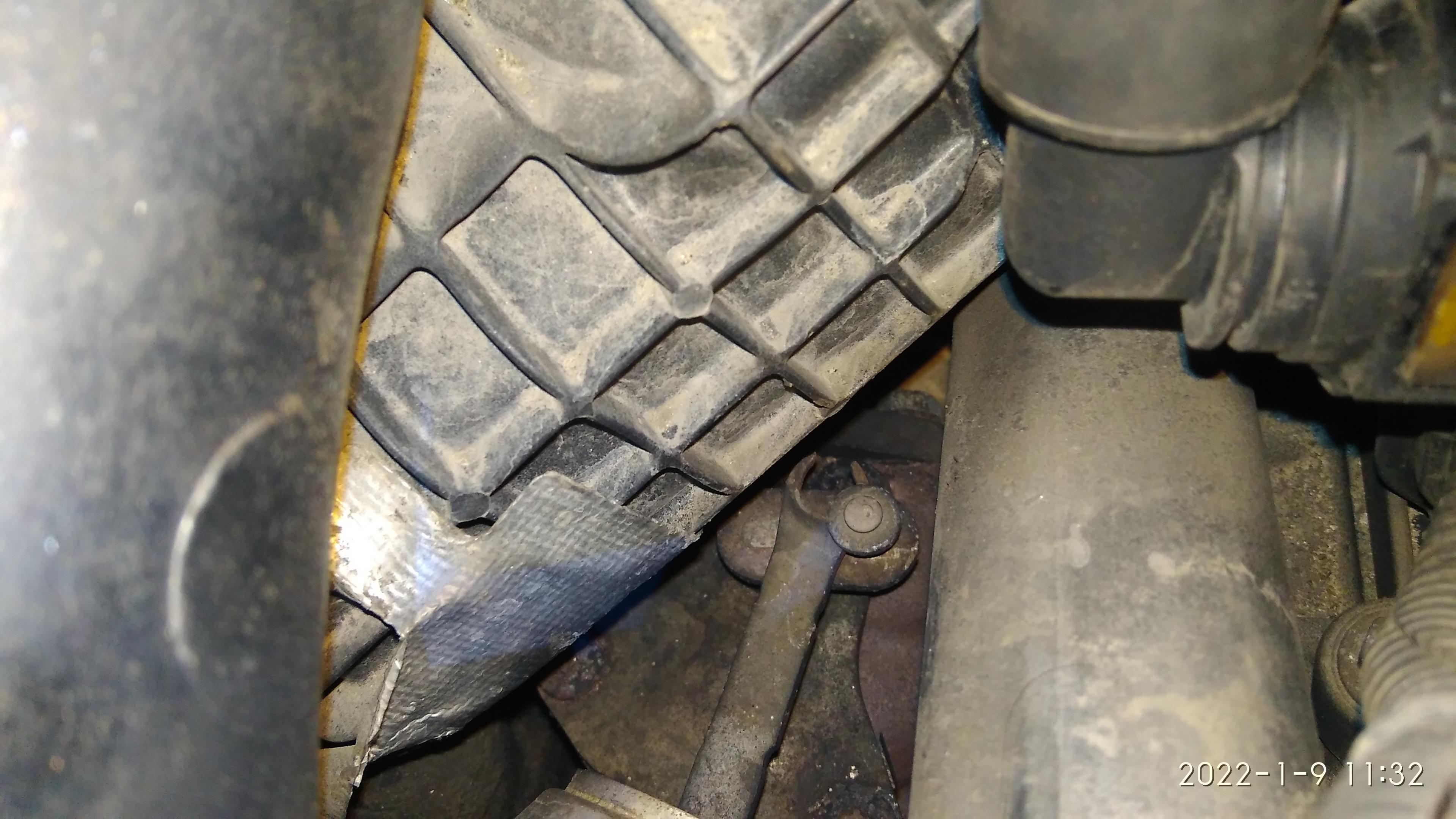

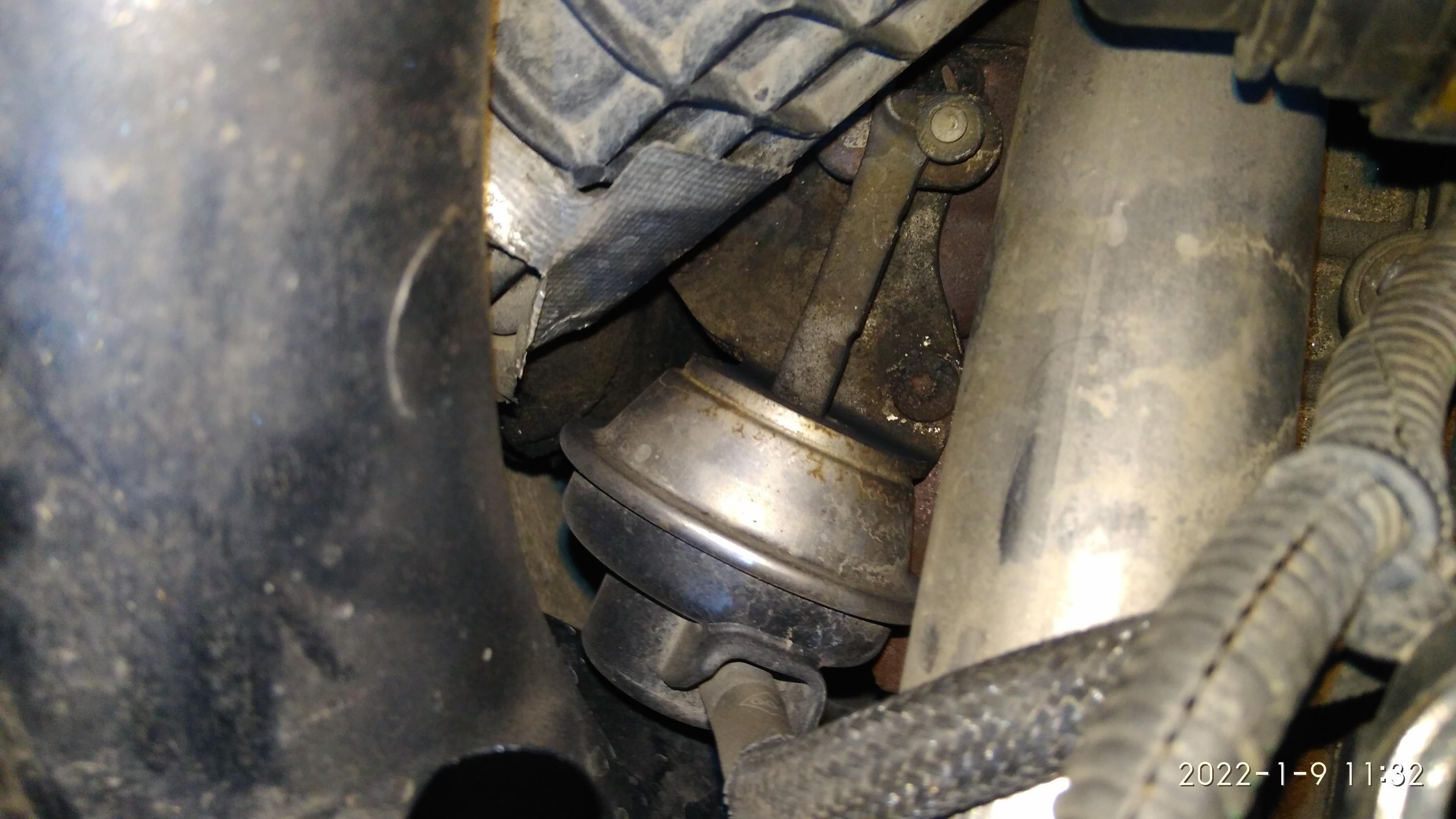

Сообщение от Димас77
на турбине протерлось кольцо и слетело с шарнирного крепежа тяга припускного клапана. Что делать даже и не знаю, посмотрел цена клапана просто убила. Можно ли купить отдельно данную тягу или можно попробовать её как то заварить сваркой.
А фото есть? Турбина с геометрией? если тяга слетела то будет либо недонаддув либо передув, Если у тебя дорестайл то вряд ли ты там что то увидишь .Только снимать. Я думаю что в Волгограде фирм море по ремонту сделают на раз! Но такого практически не может быть даже на машинах которым более 30 лет! Что ты не то говоришь.
В подписи поставь что за авто? хотя бы год! Что бы дурацкие вопросы не задавали.
Свечи скорее всег сам ущатал или кто то криворукий на прямую 12 воль давал, они на 4.4 вольта, и что бы все махом легли такого практически не бывает! без внешнего воздейчтвия чудаков на букву М.Авто покупал новым или БУ?

По препускному клапану фото есть но как загрузить их на форум не знаю, я сам не пойму как такое могло произойти, как звено на цепи детских качелей.
Расширенный режим нажми и там будет управление вложениями, в начале обзор а потом загрузить. Скорее всего это тяга с геометрии статора,потому что весгейтовский клапан не видно тягу и нет возможности ее регулировки когда ТКР установлен(не подлезть).На дорестайле. На рестайле не доводилось смотреть но не думаю что прямо все по другом.В крайнем случае нужно будет снять и ремонтникам у них есть ВСЕ запчасти по ремонту. в16 году полный ремонт от сих до сих бвл около 12-15 тыс, это с заменой валов уплотнений, колес турбины и компрессора ,балансировка регулировка и т д. В Ростове,я как раз картридж отдавал от 4д56 в переборку за 8или 10 тыс уже не помню.

А когда свечу подключаешь небось 0в она ток берет около 10А,от такого аккума небось и лампочка 50Вт не будет гореть!Попробуй на своем который на авто только очень быстро чик и всё а то спалишь,хоть у нее и инерционность,или до малинового и отключай .достаточно будет.Но в любом случае те что прозваниваются хорошие!
Турбу снимать и в ремонт может весь вакуумник заменят, приварить то можно на тяга соединена с мембраной .как бы ее не повредить,можно отрезать протертое и сделать новое на трубке с виксацией винтом и надеть на тягу как вариант. Те вариантов много.Но снимать скорее всего однозначно, там же и ось небось стерта.
---------- Добавлено в 18:58 ---------- Предыдущее написано было в 18:54 ----------
Видимо тяга регулировки геометрии.
---------- Добавлено в 18:59 ---------- Предыдущее написано было в 18:58 ----------
А машина нормально едет? На всех режимах?

Сообщение от kval300
Это турбинщики подскажут, там бывает подклинивают приводы лопаток статора, может из-за этого!
Это тяга актуатора (сброс рабочего давления), а тяги управления геометрией стоят на входной улитке.
Снимать по любому ..а так чинится .

Сообщение от ViBer
Тогда тянуть не должен и постоянно выскакивать ошибка по недонаддуву должна. Может правда он у него заклинен в закрытом ,тогда перенаддув то же ни к чему хорошему не приведет.У меня без геометрии эта тяга регулируется, с резьбой и гаечкой но турбу снимать обязательно .
