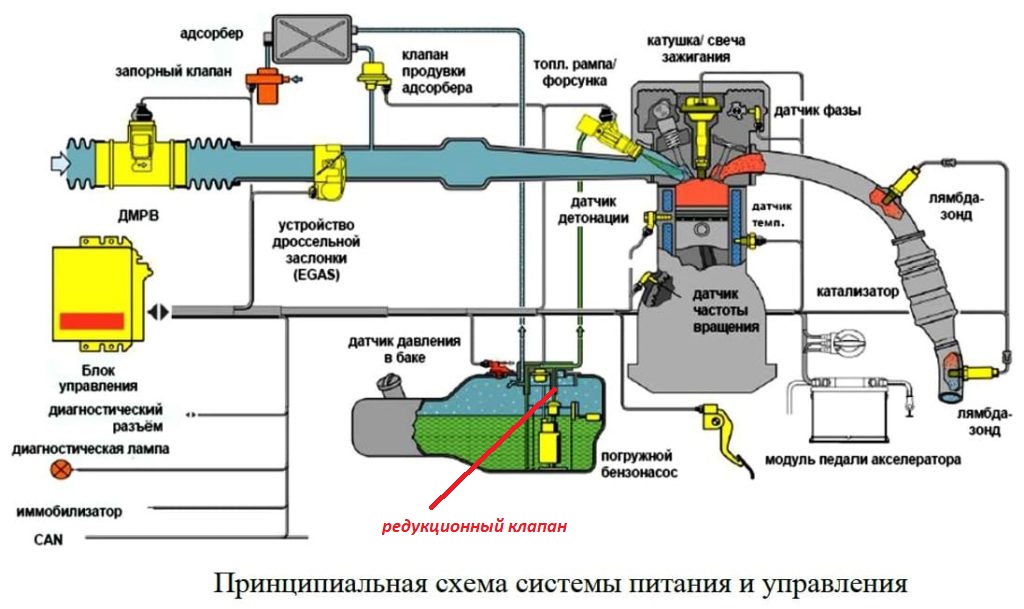

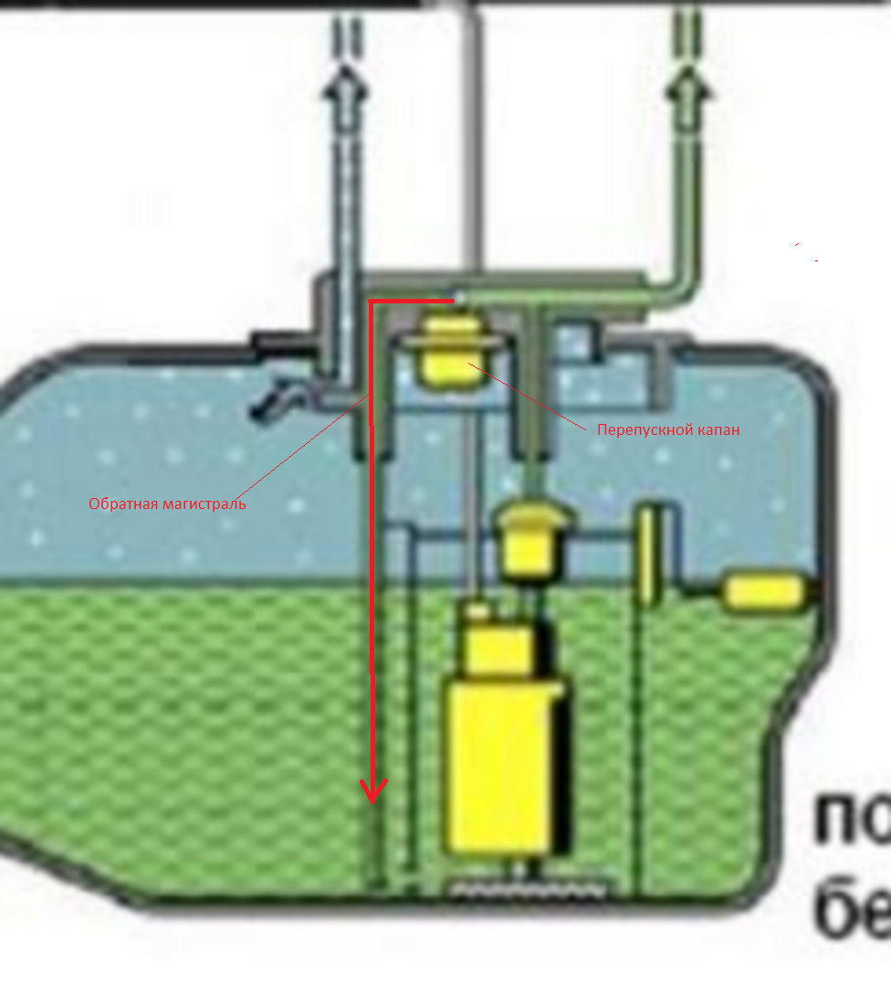

То что на рис моего тезки. старо как мир. Это системы 90х годов.
А реальная конструкция с редукционным клапаном как раз стоит на твоем автомобиле
Рисовать самому время нет, картинку спер из интернета , но для ученых обозначил место расположения РК.. там еще можно заметить что с рампы нет обратки..и ставить ПК там некуда.

Попробуем по другому, а какой клапан стоит в масленом насосе? принцип тот же..нужное давление после клапана.
Да и кстати, а почему РК не может иметь слива?? Это же не газовый редуктор...

Схема с редукционным клапаном после насоса при снижений потребления:
Срабатывает РК (достигнуто рабочее давление), и насос (РК перекрывает выход) перегружается (перегревается).
В топливной системе превышение давления чревато выбросом в во внешнюю среду с возможность пожара и поэтому делают сброс в "закрытый" бензобак, где и так топлива полно. Лучше пусть движок заглохнет чем пожар. В этом отношении отсутствие обратки с рампы не есть хорошо, но дешевле  .
Схема с редукцией перед насосом (в будущем, если даже насос управляется эл-вом, то тупой клапан, для безопасности все равно нужен): при малом потреблении после клапана (достигнуто рабочее давление) ограничивается подача к насосу (типа чтоб качал меньше).
НО при этом возможно:
Перегрев насоса (большинство охлаждается потоком топлива).
Снижение давления и уровня в насосной камере = кавитация и вспенивание, что совсем не понравится тому или иному впрыску топлива в движок.
А городить систему с с изменяемой геометрией турбины - дорого.
1.
