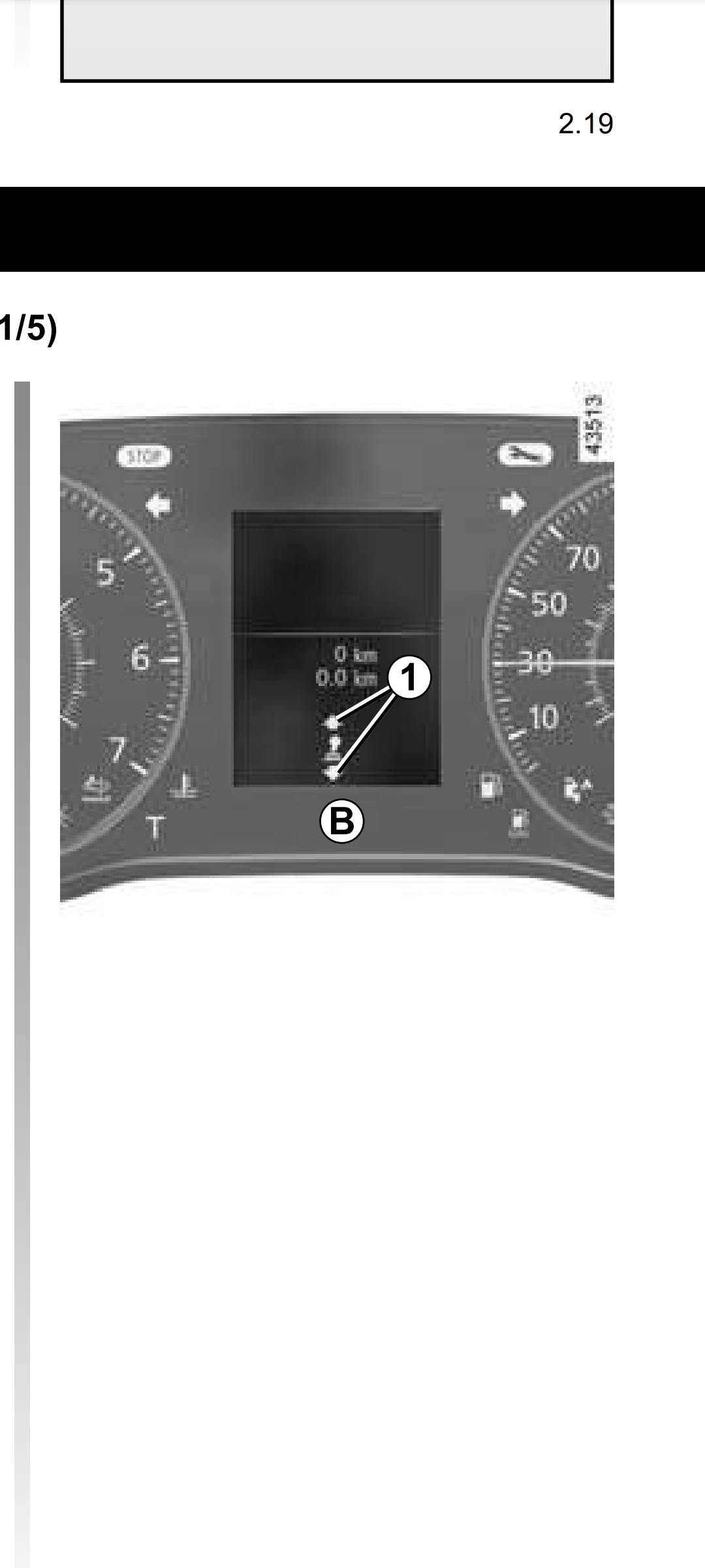

Сообщение от mmmonstrilla
привет. не пойму, есть ли в новом дастере счетчик пробега за поездку? отображается только общий пробег. неудобно
На стайле нет. Но есть два сбрасываемых счётчика. Один независимый (на экране с общим одометром), второй сбрасывается вместе со средней скоростью, средним расходом.

Но тут можно легко выйти из этого положения, сбрасывать счётчик , который вместе с одометром, это же не долго
не очень понятно на самом деле о каком таком дополнительом счетчике вы говорите. у меня только общий одометр. сбрасывать его каждую поездку не хочется. хочется чтоб и общий километраж не пропадал. можете сделать фото? у меня тоже стайл.
Вот в этом режиме подержите клавишу листания показателей и нижний счётчик обнулится

агонь, получилось. а я как-то и внимания не обращал, что счетчиков два, а сбрасывать боялся и все время занимался вычитанием, чтоб посчитать дневной пробег
