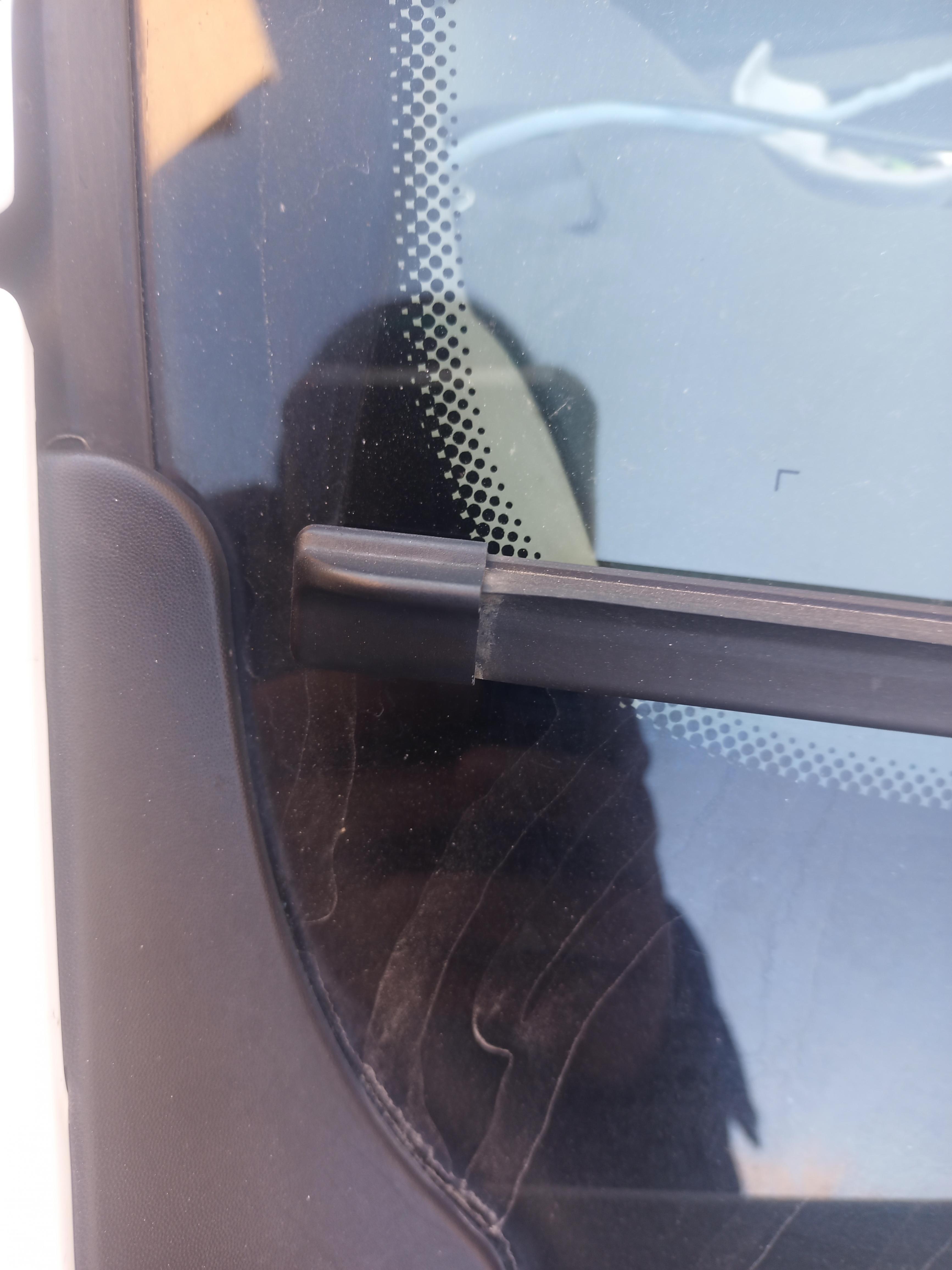

Народ, как думаете, имеет смысл сделать щетку дворников с водительской стороны сделать подлиньше, а с пассажирской - покороче? Ну, например, 60/40 или 70/30 см.
Если да, то может приведете какой-нить артикул на обе эти бескаркасные щетки.
06.12.2022, 08:40
#16907
Регистрация: 03.01.2014
Сообщений: 9,375
Время онлайн: 1 г. 11 мес. 3 нед. 3 д. 12 ч. 33 мин. 33 сек.
: 10933
Был(а): 19 июн 2025 00:41
Сообщение от Arcadav
У меня водительская 65см, пассажирская, если память не изменяет - 60см. Однако, на всех 3-х дастерах поводки разные. Ну и под любое крепление щеток есть копеечные переходники, чтоб со щетками не заморачиваться
06.12.2022, 09:20
#16908
Регистрация: 29.10.2013
Сообщений: 344
Время онлайн: 4 нед. 1 д. 8 ч. 18 мин. 34 сек.
: 119
Был(а): 14 мая 2025 10:57
Автомобиль: Автомобиль: DUSTER Privilege 2.0 4x4 ESP базальт
Ворчун2014,
А у вас что поводки разные по длине. А то у моей дорестайлинговой пассажирская щетка 50 см упирается в край стекла.
06.12.2022, 10:54
#16909
Сообщений: 9,375
: 10933
Ворчун2014,
Одинаковые, все сток. Водительский немного приподнят по шлицам.
